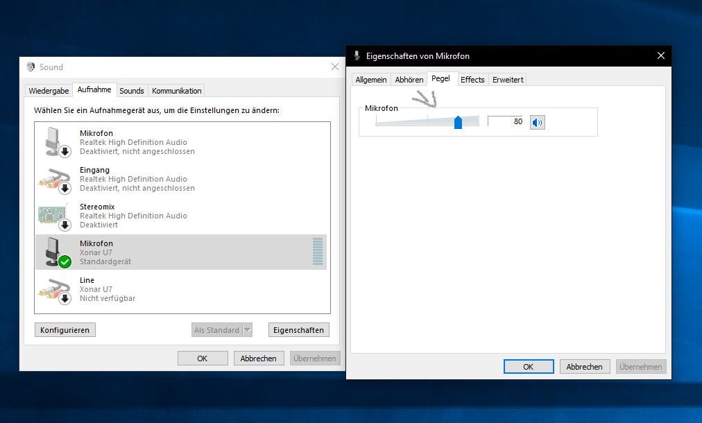

Hi,
ich habe das Problem, dass mein Mikrofon Pegel den man im Soundmixer von Windows einstellen kann, sich sobald ich CS:GO starte, von Empfindlichkeit 80% zu -> 100% erhöht.
Das bewirkt das ich dann rausche weil das Mikrofon mit 100% eindeutig zu empindlich ist.
Es ist mir bisher nur bei CS:GO aufgefallen kein anderes Spiel.
Ich muss raustaben im Soundmixer auf 80% stellen und wieder ins spiel tabben dann bleibt es so bis ich es wieder neu starte!..
Habe alle meine Treiber up2date und nutze eine Soundkarte von ASUS (Xonar U7) auch up2date sowie alle Windows Audio Treiber.
Headset ist das Sennheiser GAME ONE.
Anbei ein Screenshot von den Windows 10 Soundeinstellungen.
Hoffe auf eine Lösung..
