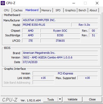

Ich hatte vorher auch den Ryzen 1600X und keine Probleme, nach dem Ryzen 3600 lief es erst mal eigenartig.
Mit dem UEFI aus Januar 2020 lief es dann.
