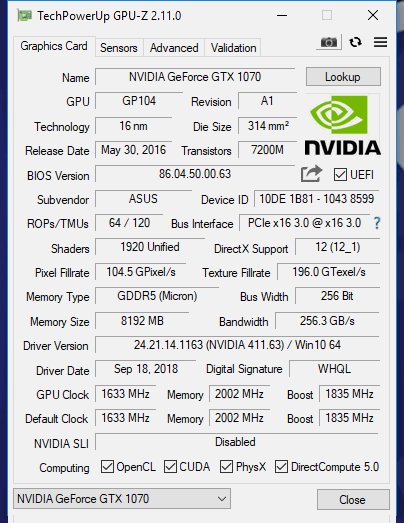

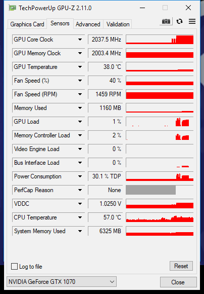

Test von Afterburner poste ich später. Ist es eigentlich normal, das der Clock Speed vom I7 durchgehend auf 4100 MHz ist?

Deine Screenshots bringen herzlich wenig. Wichtig wäre die On Screen Einblendung zu sehen im Spiel um zu sehen ob es irgendwo limitiert...
