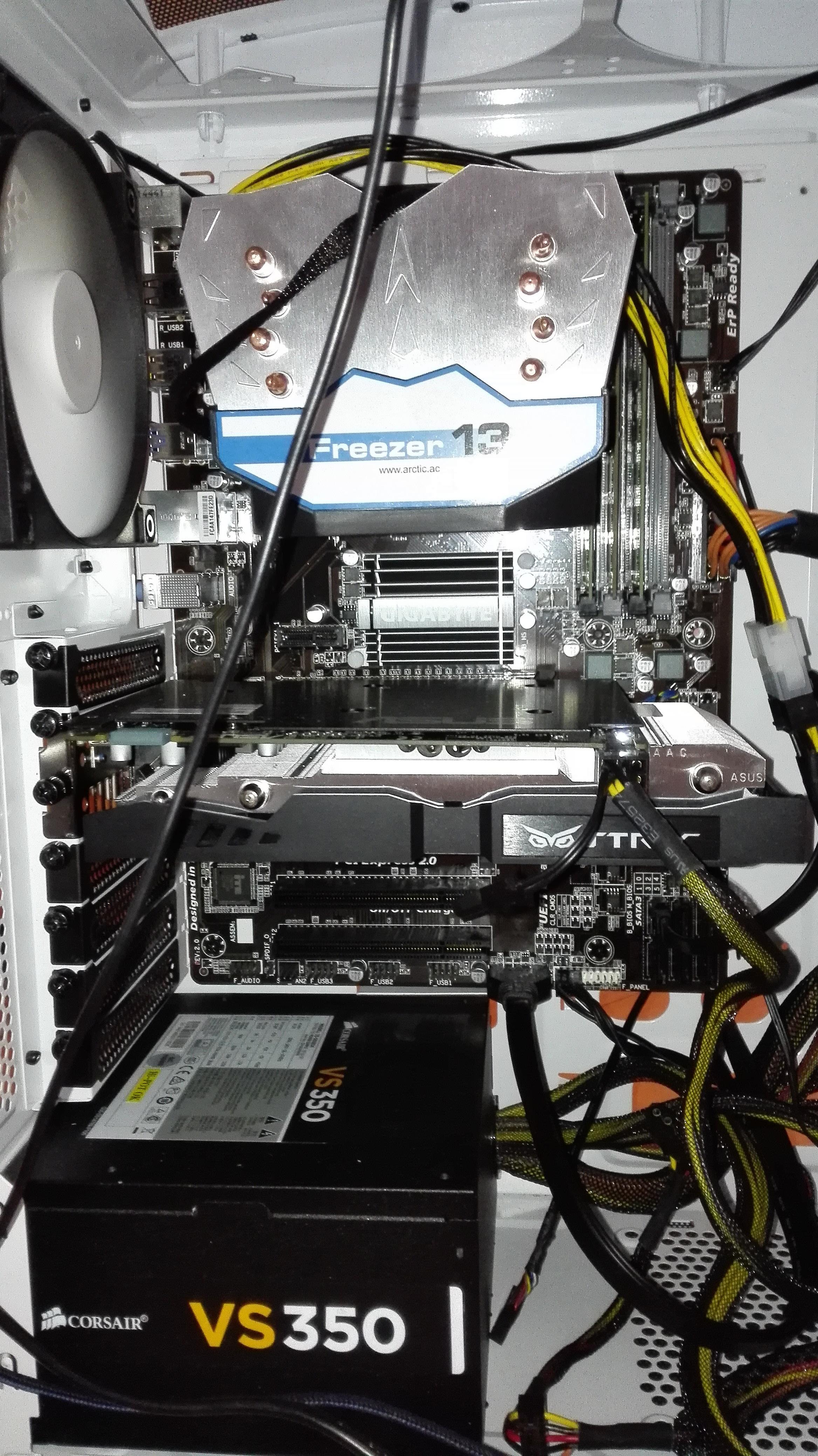

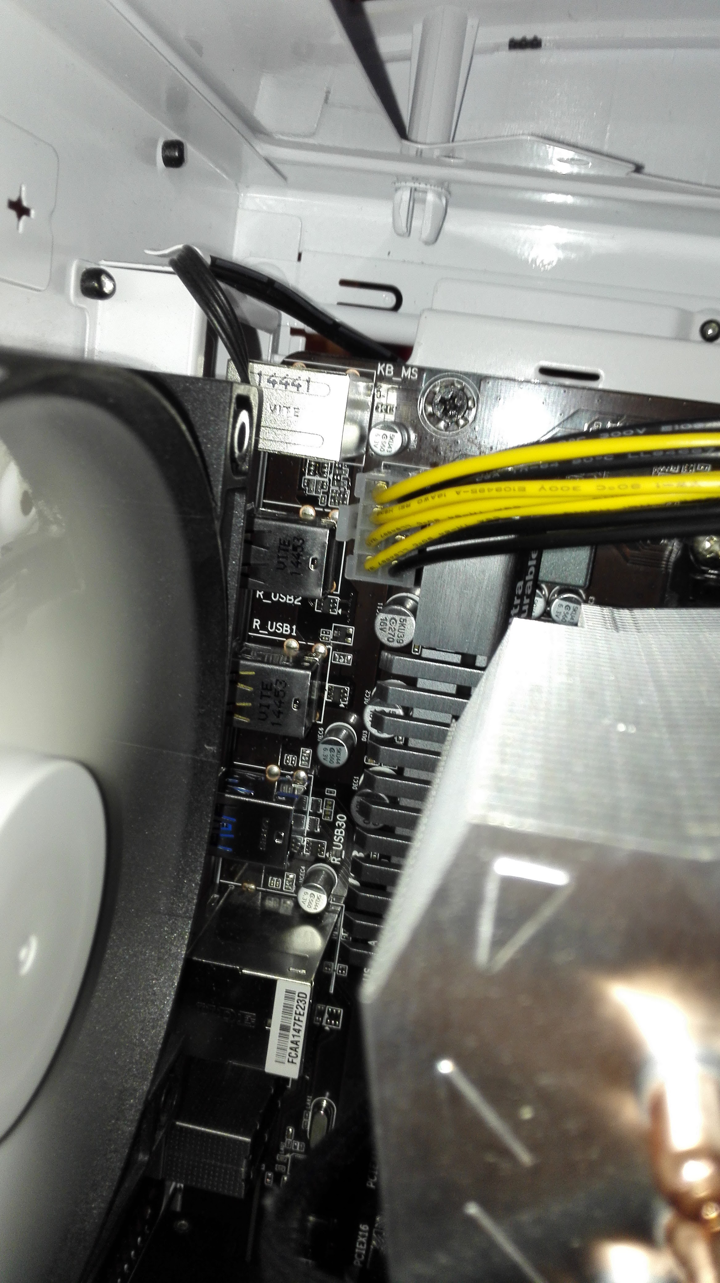

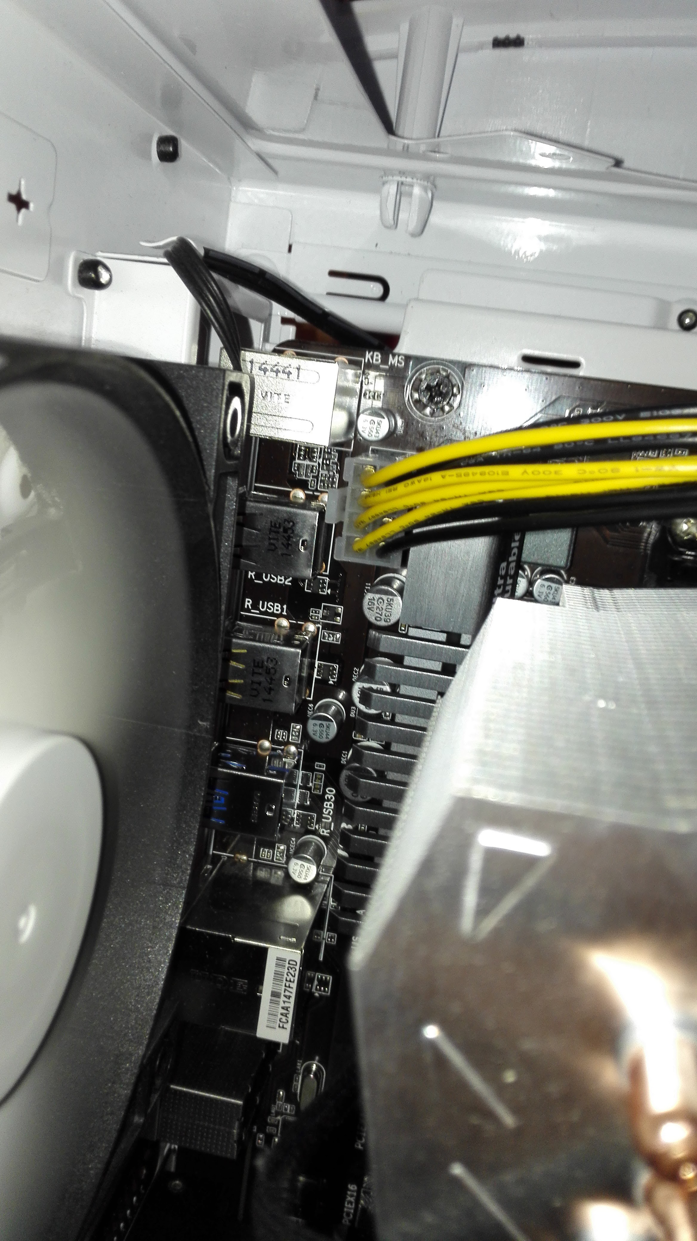

Wobei ich gerne wüsste ob die Verkabelung auch passt, nicht dass er z.b. den 8 Pin anschluß für die CPU vergessen oder nur 4 Pins angeschlossen hat.
Wegen den Anschlüssen hier ein paar Bilder. Der(cpu??) Anschluss oben links hat 4 Pins habe aber einen 8 Pin Anschluss verwendet, weil ich nur den habe. IMG_20151023_181255.jpgIMG_20151023_181311.jpg

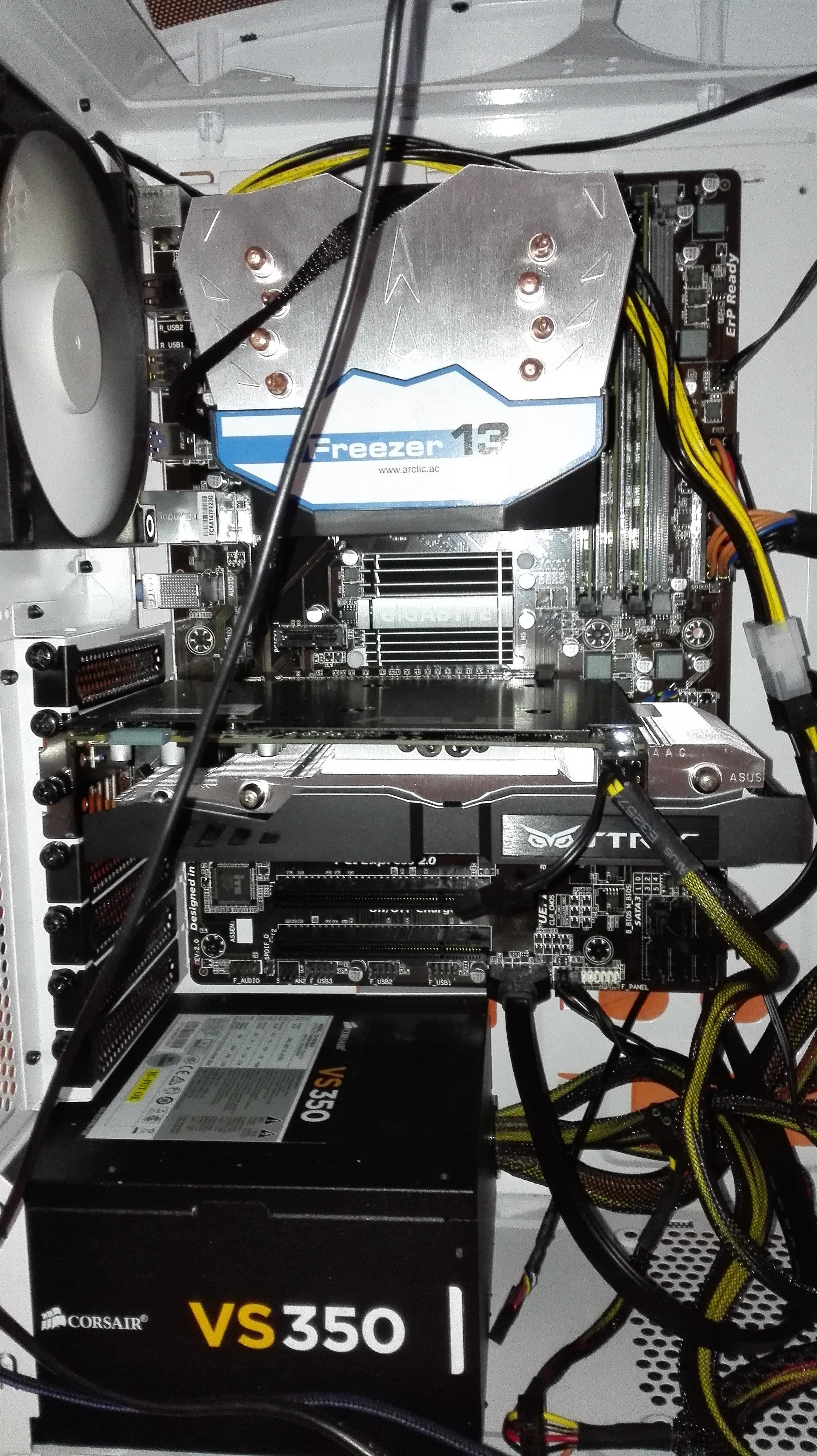

Dein Speicher steckt falsch, die beiden entferntesten Steckplätze von der CPU zuerst ( DDR3_2 & DDR3_1 )
Die wenigsten Probleme hat man, bei gleicher Kapazität / Hersteller / verbauten Chips / Geschwindigkeit.
Es kann auch laufen, wenn man sich nicht an diese Regel hält, halt ausprobieren und sich ärgern oder freuen ;)
Der Freezer 13 kühlt nicht die Spannungswandler und ist somit ungeeignet.

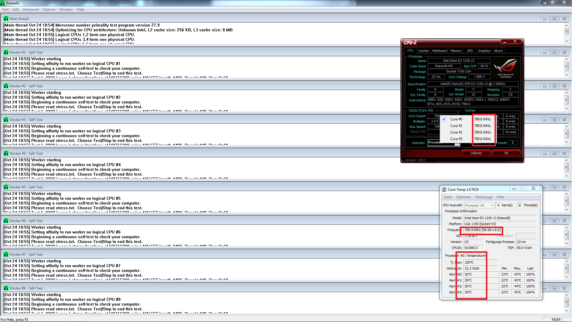

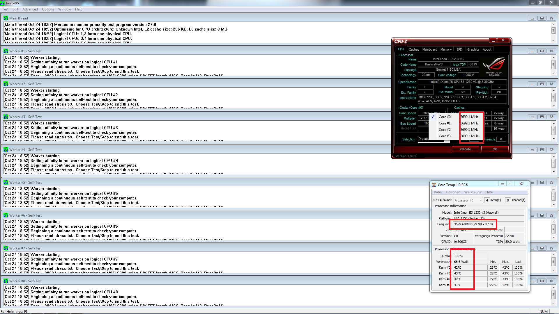

Einfach mal laufen lassen für 15-30 Minuten und dann berichten ob irgendwelche Fehlermeldungen ausgegebenen werden.
und in cpu-z beobachten, ob der CPU Takt bleibt oder ob er einbricht.
Ob es nach einer Zeit wie im ersten Bild bleibt, oder wie in Bild 2 der Takt runter geht!Hab zu anschauungszwecken mal den Energiesparmodus aktiviert um dir das zu verdeutlichen!
Da throttelt die Cpu ganz klar runter

Der Ersteller weiß doch nicht was wir von ihm wollen!Also habe ich mal eben die Screenshots mit meinem System gemacht damit er weiß was verlangt wird!Und es ist Schnuppe ob es ein 4 8 12 16 Kerner ist!
Wenn er den Takt nicht hält dann hält er ihn nicht! Und das runtertakten habe ich mit dem Energiesparmodus von Windows erzwungen!Da er dann erst garnicht hochtaktet!

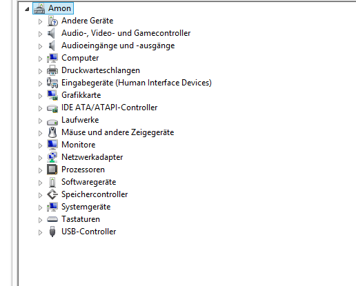

An dem System liegt es damit nicht. Liste mal alles auf, was du an Hardware verwendest, hast du alle Treiber installiert? Schau mal ob was im Gerätemanager fehlt.

Bei andere Geräte zeigt der ein Fragezeichen, öffne den Reiter mal.
Ist ein Nvidia Virtual Audio Device ohne Treiber. (Aktualisieren kann man aber iwie nicht bzw findet keinen Treiber)
