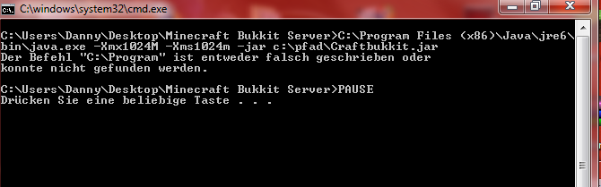

Hier ein Foto der jetzigen Fehlermeldung
Also java habe ich 32 bit aber mein computer läuft auf 64 bit
Das Problem ist dir schon mindestens 3 mal erklärt worden -.-
CraftBukkit.jar ist falsch, sie heißt so wie die Datei in deinem Bukkit Ordner...
da wo ...\pfad\... steht musst du das auch anpassen ^^
NOCHMAL ich habe die datei mittlerweile umbenannt um zuschauen ob es dahn ngeht aber es geht nicht!
Wenn in einem Pfad Leerzeichen vorkommen muss dieser doch in "..." stehen?!
Er bricht gleich nach C:\Program ab.
1. Pfad zur Java.exe korrigieren und in "..." fassen.
2. Du hast gesagt dein Ordner mit der CraftBukkit.jar ist auf dem Desktop? Dann ist der Pfad auch immernoch falsch... C:\pfad\ <- sicher falsch...
wegen des Leerzeichens muss das:
"C:\Program Files (x86)\Java\jre6\bin\java.exe" in Anführungszeichen.
schreib den pfad zu java in "" !!!
und ich hab doch geschriben, das du as c:\pfad auf deinen pfad zur jar ändern sollst!

Vorallen Dingen wenn du ein Programme (x86) Verzeichnis hast, dann hast du auch ein 64Bit System es sei denn du hast die Batch Copy and Paste einfach übernommen.
