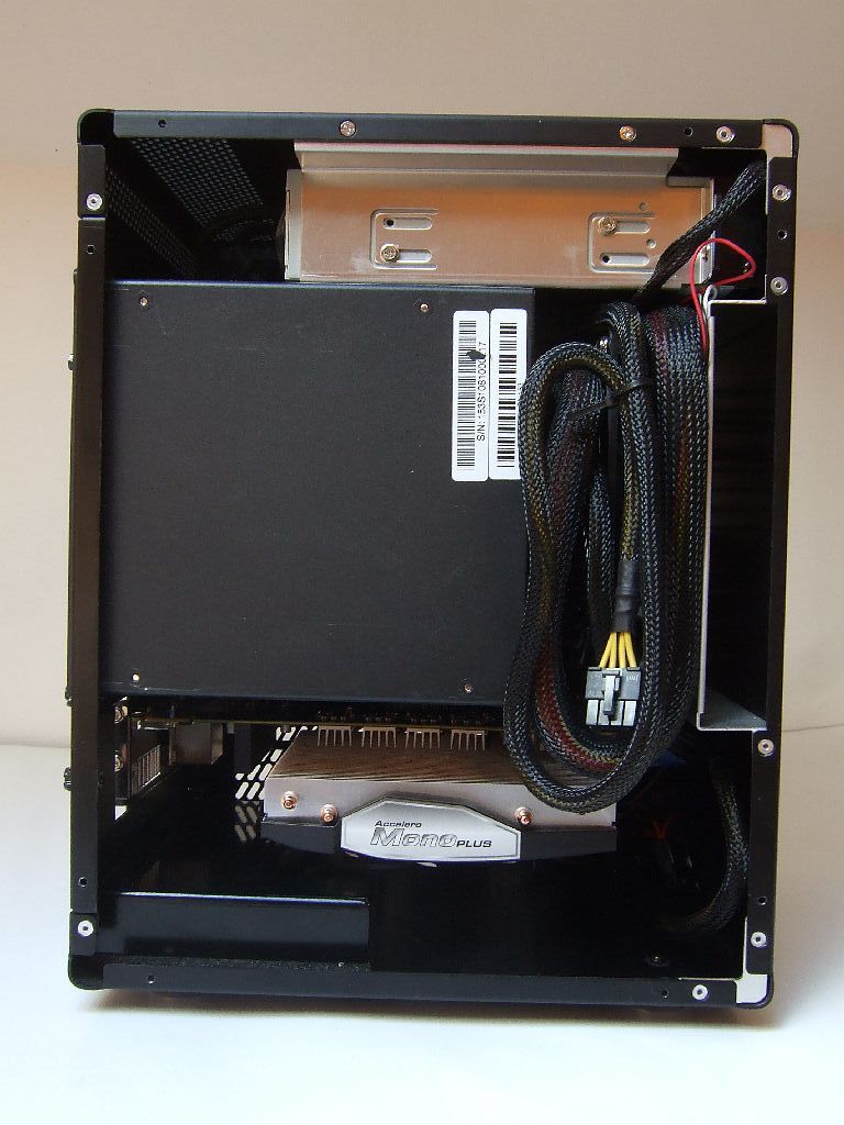

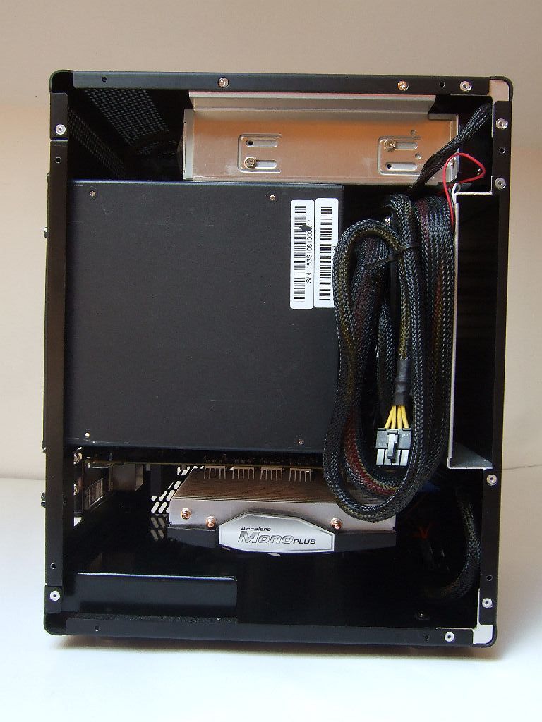

Das Ding hat doch eh kein Sichtfenster, wen kümmert es da, wie es innen aussieht? Außerdem: Wenn man sich etwas Mühe beim Zusammenbau gibt, kann man das durchaus ordentlich verlegen, sodass der Luftstrom nicht behindert wird.
Hier mal ein Bild von meinem Q11, in dem ein BQ E8 400W verbaut ist. Die Kabel finden alle zwischen Lüfterrahmen und Seitenteil Platz.
