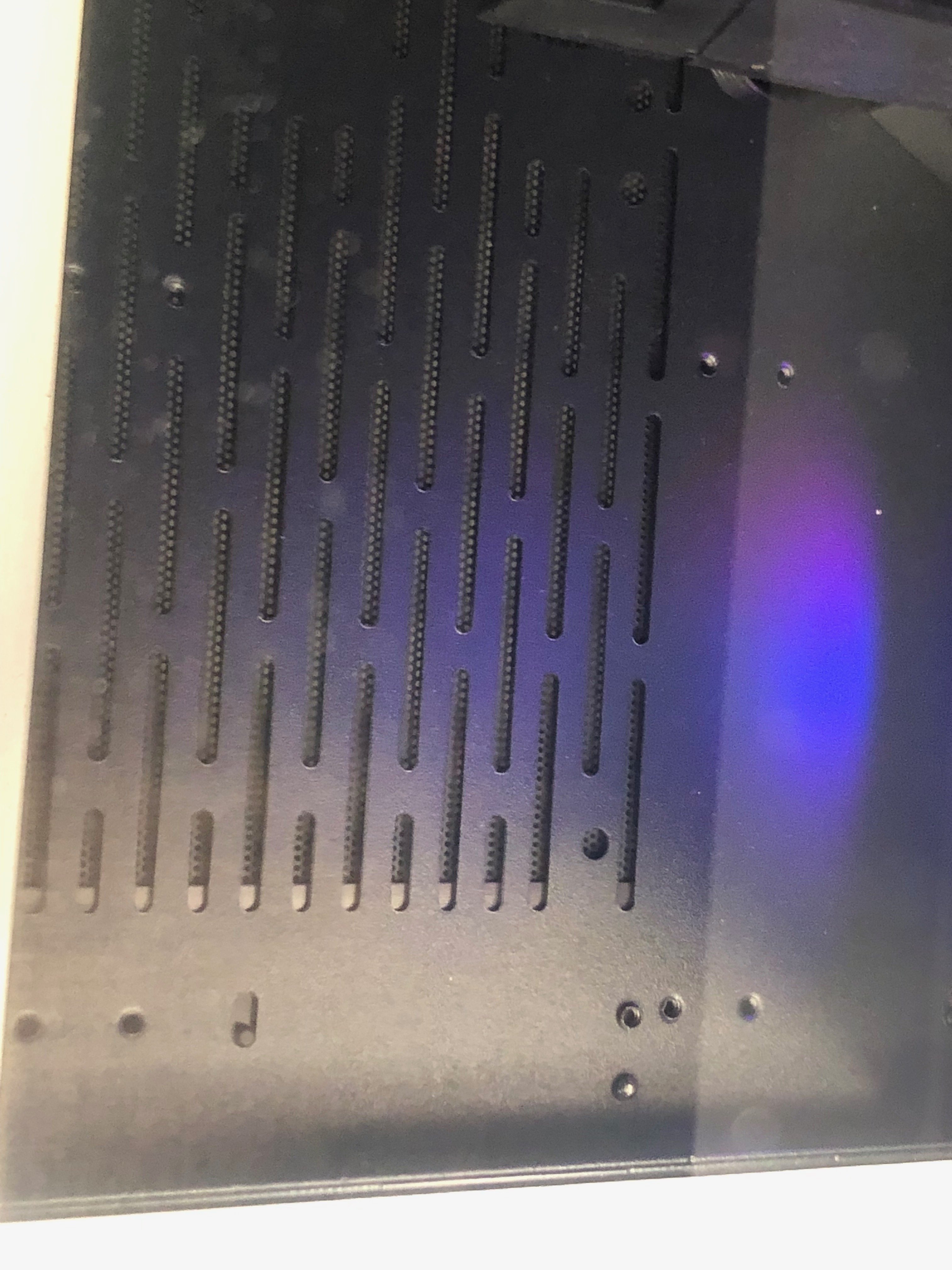

Glücklicherweise hat das O11 vorne einige Punkte, an denen man etwas festschrauben kann:
Nun ist die Frage, ob man das da auch montieren kann. Die Aussparungen unten sind meines Wissens für Pumpen oder AGBs bei Wasserkühlungen ausgerichtet, zudem kann man drei 120mm-Lüfter montieren. Wenn ich nun zwei Winkel, wie diese, hinten an den Monitor befestige und dann unten an die Lüfter, sollte das ja eigentlich glatt gehen oder?

An dem von dir verlinkten Bildschirm sind ja bereits die 4 Schraubpunkte festgelegt. Ich würde einfach schauen, ob ich im Gehäuse einen Rechteckigen Ausschnitt raussägen kann und die 4 Punkte vom Display in das verbleibende Material bohren kann. Andernfalls würde ich mir erstmal eine Aufnahme für das Display aus dünnem Holz/Alu bauen und die notfalls am Gehäuse verschrauben /notfalls auch verkleben.

Ich würde einfach ein Blech kanten und as Teil an den vorh. Befestigungspunkten festschrauben. Alternativ Acryl wenn es transparant sein muss.
Wieso nicht zwei/drei "Schienen" aus Blech bauen mit einem 90° Winkel.
Eine Seite von der Schiene bekommt dann Bohrungen für 120mm Lüfter damit du die dann von Unten an die Lüfter schrauben kannst. An die andere Seite der Schiene klebst/schraubst du dann das Display dran.
Eventuell kannst du das Display auch hochkant an den blauen Rahmen anbringen, dann ist er deinem Towerkühler nicht im Weg? In dem Fall würde ich es hängend von den Lüftern montieren. Die Bohrungen der Lüfter hast du ja schon, die Schrauben könnten von den Lüftern einfach noch ein bisschen weiter raus stehen.
