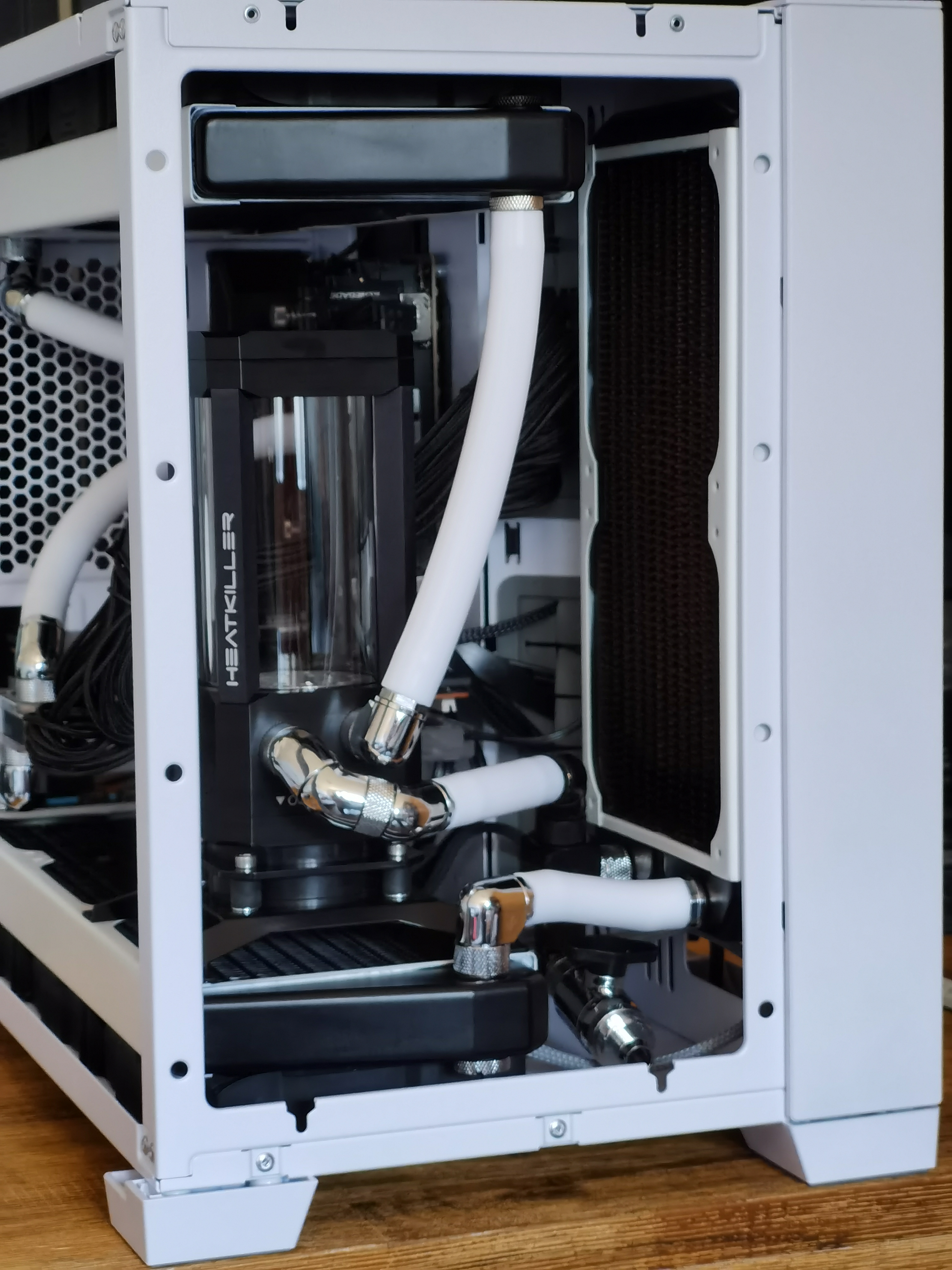

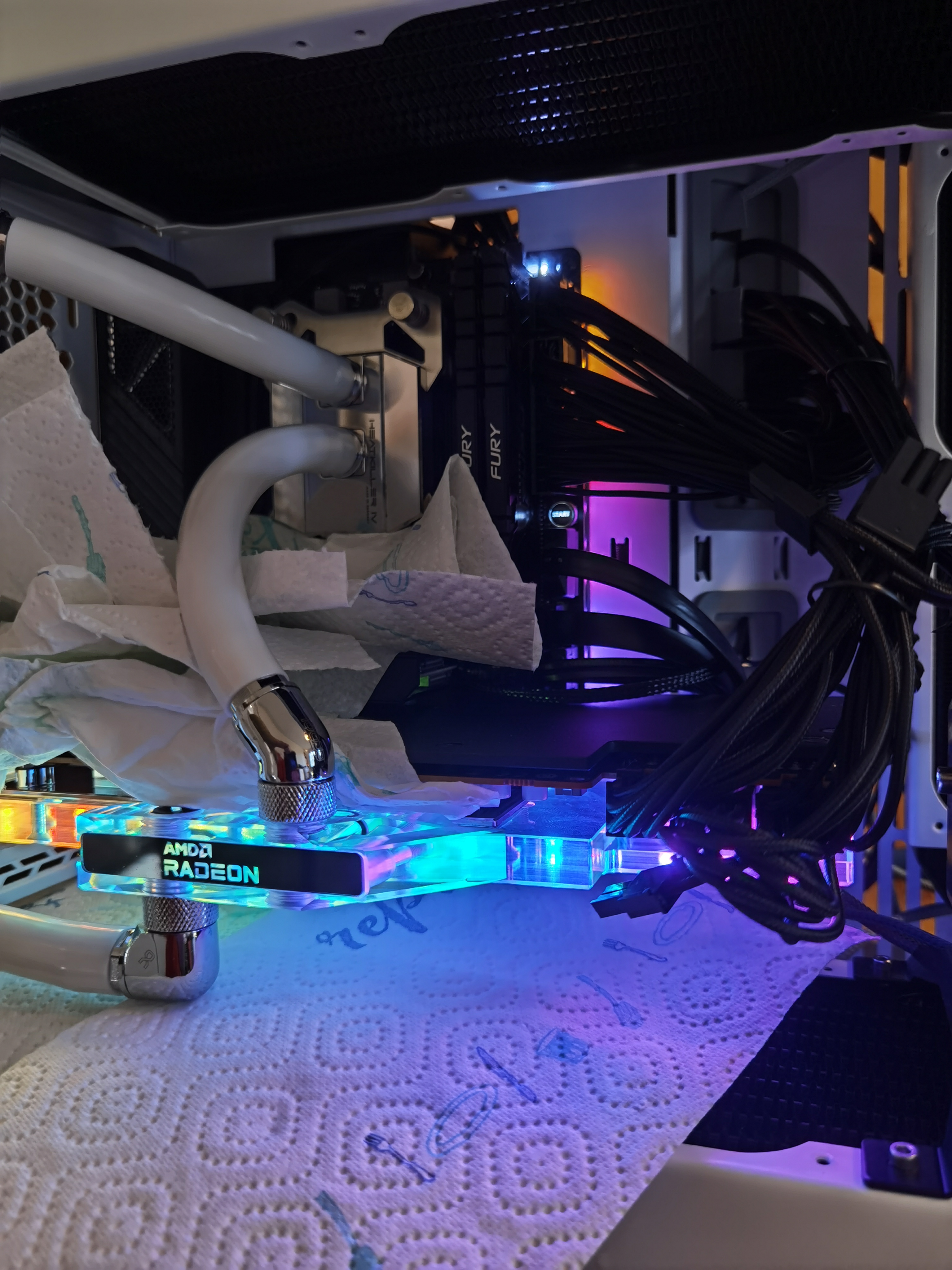

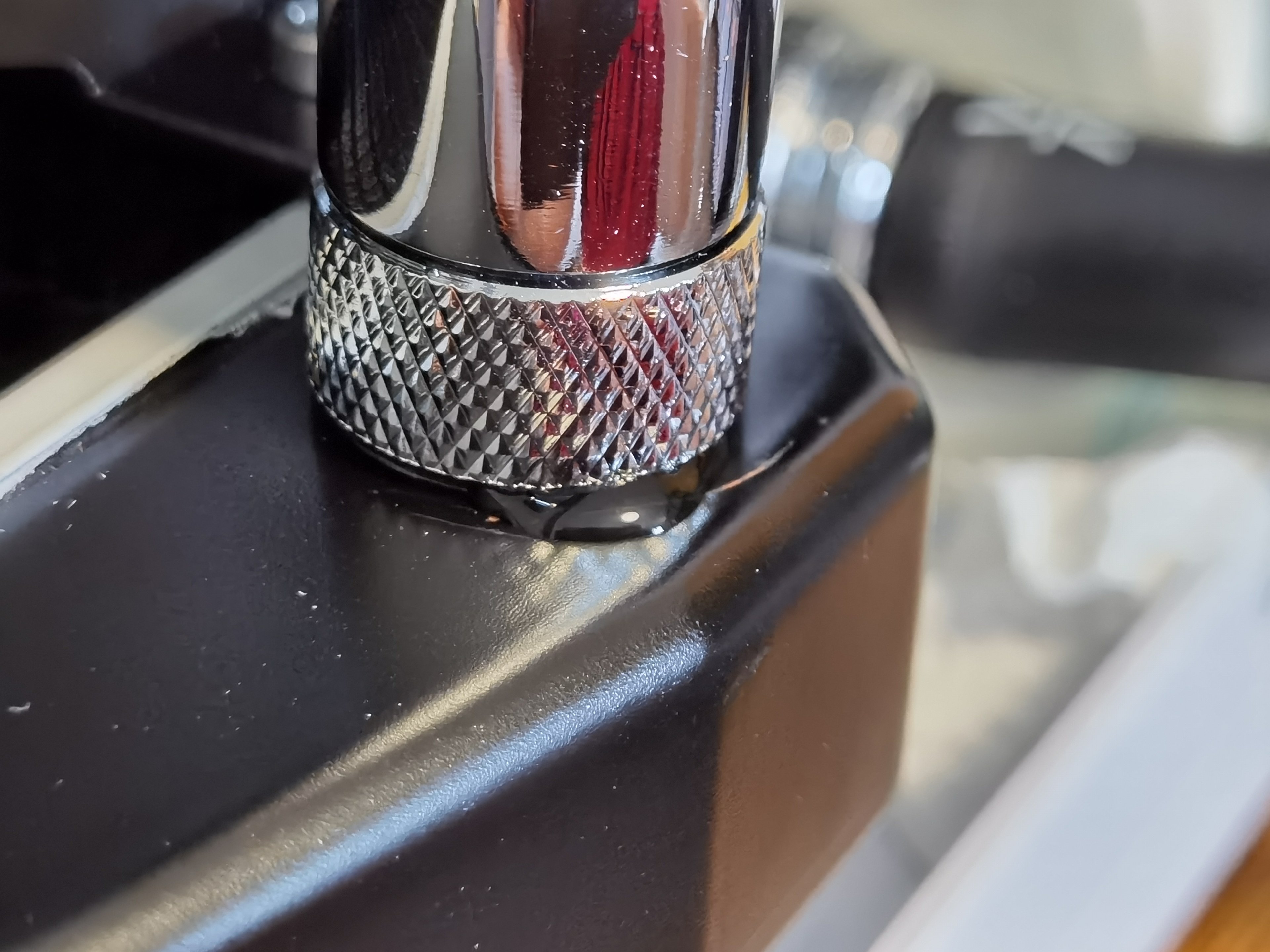

Alles okay, soweit.
Vorne am x-flow hatten wir etwas leckeres.. hinten unten auch. Sonst prima.
Regenbogen wird noch geändert, natürlich 😅
Eine Überlegug is noch, in die beiden vertikalen Stützen je einen weissen LED-Streifen zu installieren, um die Komponenten besser auszuleuchten. 🤔

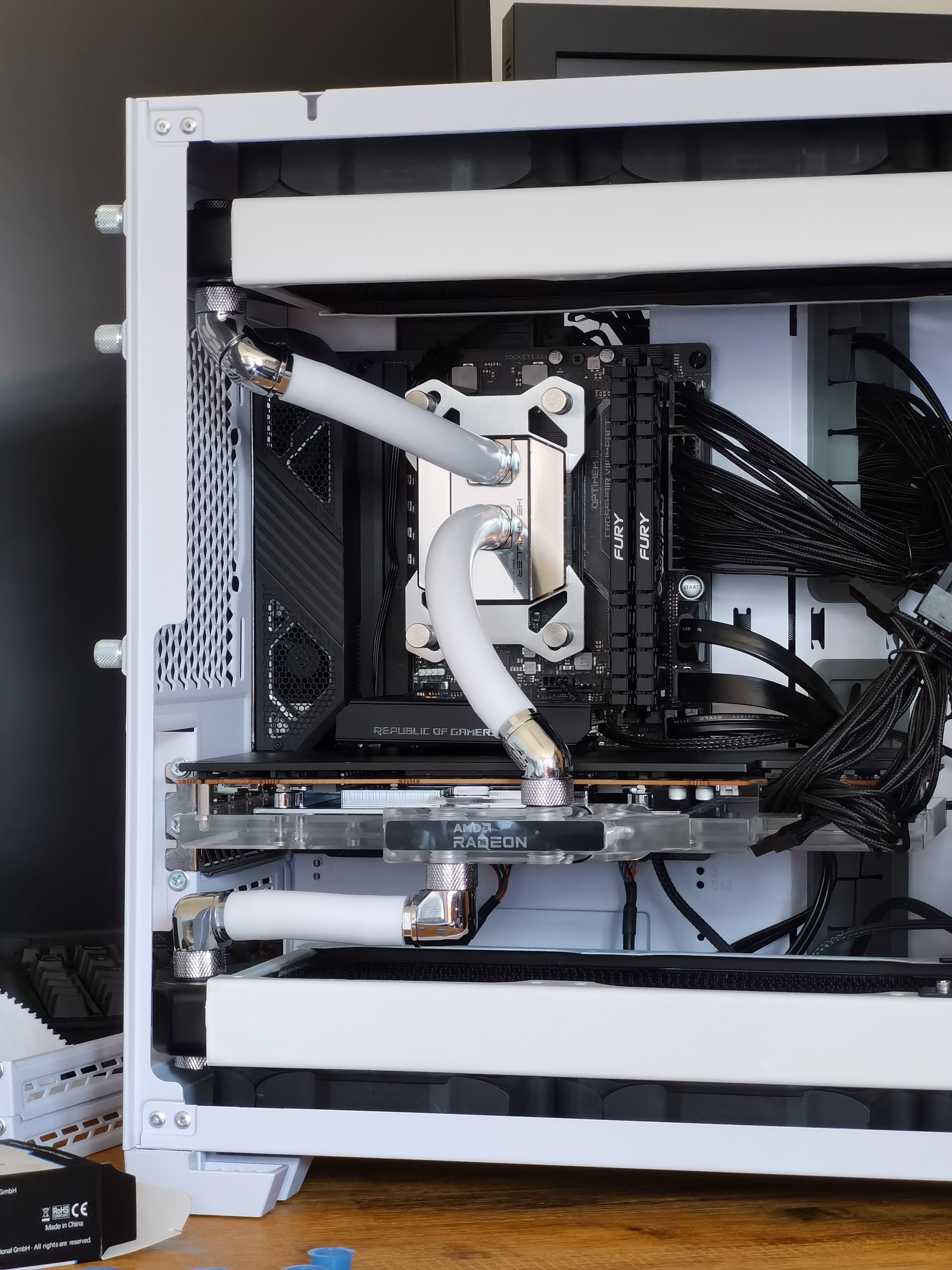

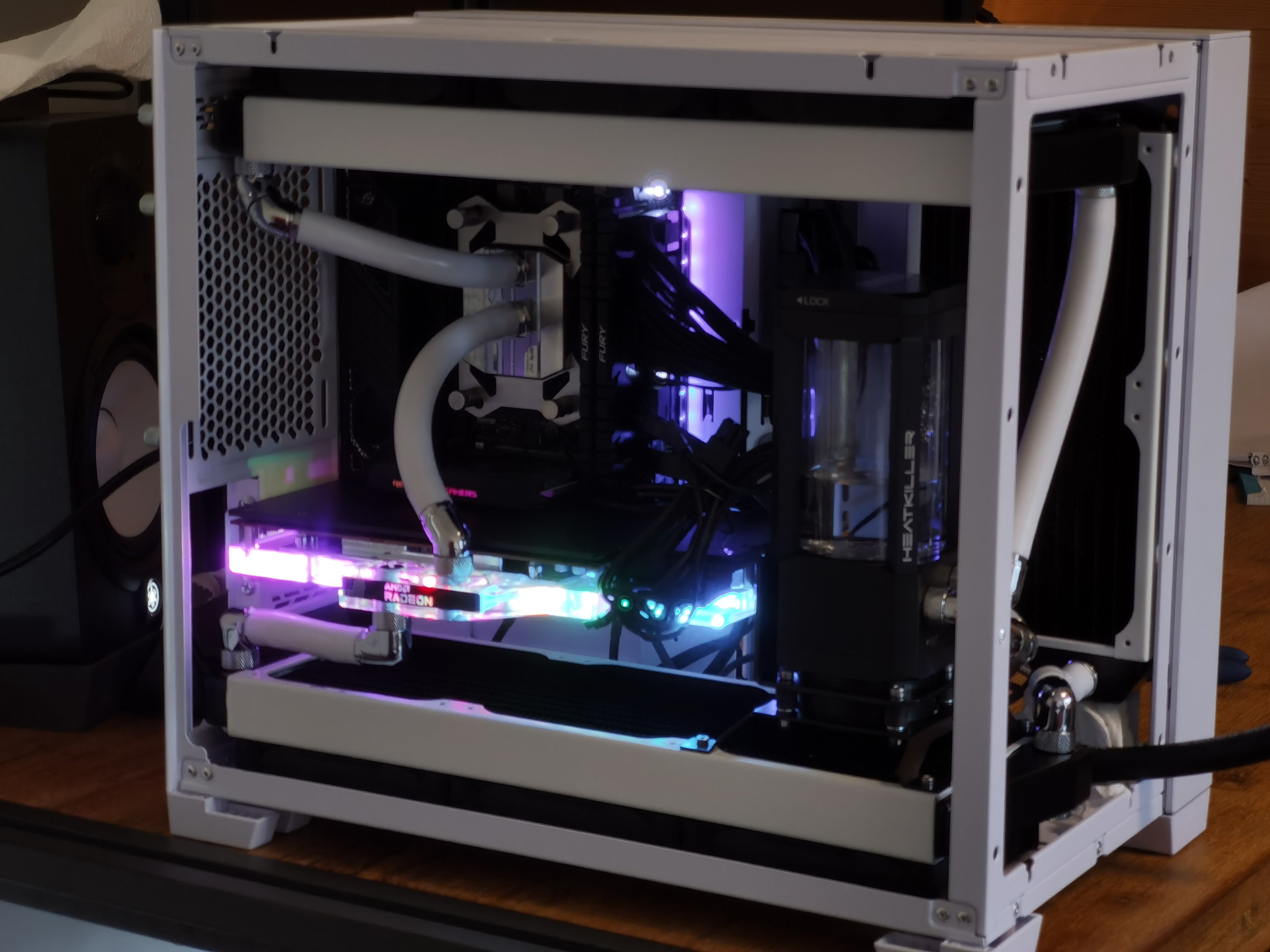

Soweit, so gut.. alles läuft stabil.
Temperaturen sind erstaunlich gut.
GPU geht nicht über 50 Grad, aber der 5900x kommt dann docht recht heiss.. 65 Grad im CPU-Z stress test.
Die Mainboard und M.2 Temps sind absolut okay.
muss jetzt noch mit dem aktivierten xmp profil testen, dann schauen wir mal mit furmark und prime95
Die Temperaturen sind gut. Die Temperatur der CPU ist völlig unbedenklich. Das ist für einen Ryzen 5xxx echt Kühl. War der Stresstest allcore?Sharangir schrieb:GPU geht nicht über 50 Grad, aber der 5900x kommt dann docht recht heiss.. 65 Grad im CPU-Z stress test.
Was sagt die Wassertemperatur und wo liegt der durchschnittliche Wattverbrauch von CPU und GPU dabei?

Heute RAM Profil geladen und Cyberpunk 2077 Bench laufen lassen.
CPU blieb weiterhin um 60-65 Grad, GPU um 50. Die 8 Lüfter bleiben praktisch lautlos (silent Profil)
Leider stüzte der Rechner beim Ende (Auswertungs-screen) kommentarlos ab und startete gleich neu. 🤔
Undervolting habe ich noch nicht getestet.

Okay, Kombustor GPU und CPU Stresstest laufen parallel
GPU Hotspot: 78 °C (bei 2'470 MHz max Takt)
CPU tctl: 60.9 °C
Chipset: 78 °C
Die M.2 Systemspeicher direkt über der GPU werden nur 45°C
das ist mal sehr beruhigend, da mich das ein bischen eingeschüchtert hat, mit dem ganzen heissen Airflow im Case.
das ganze nach 10min voll-Last
Wassertemp-Sensor habe ich dieses Mal nicht verbaut, aus Platzgründen.
CPU tctl: 60.9 °C
Chipset: 78 °C

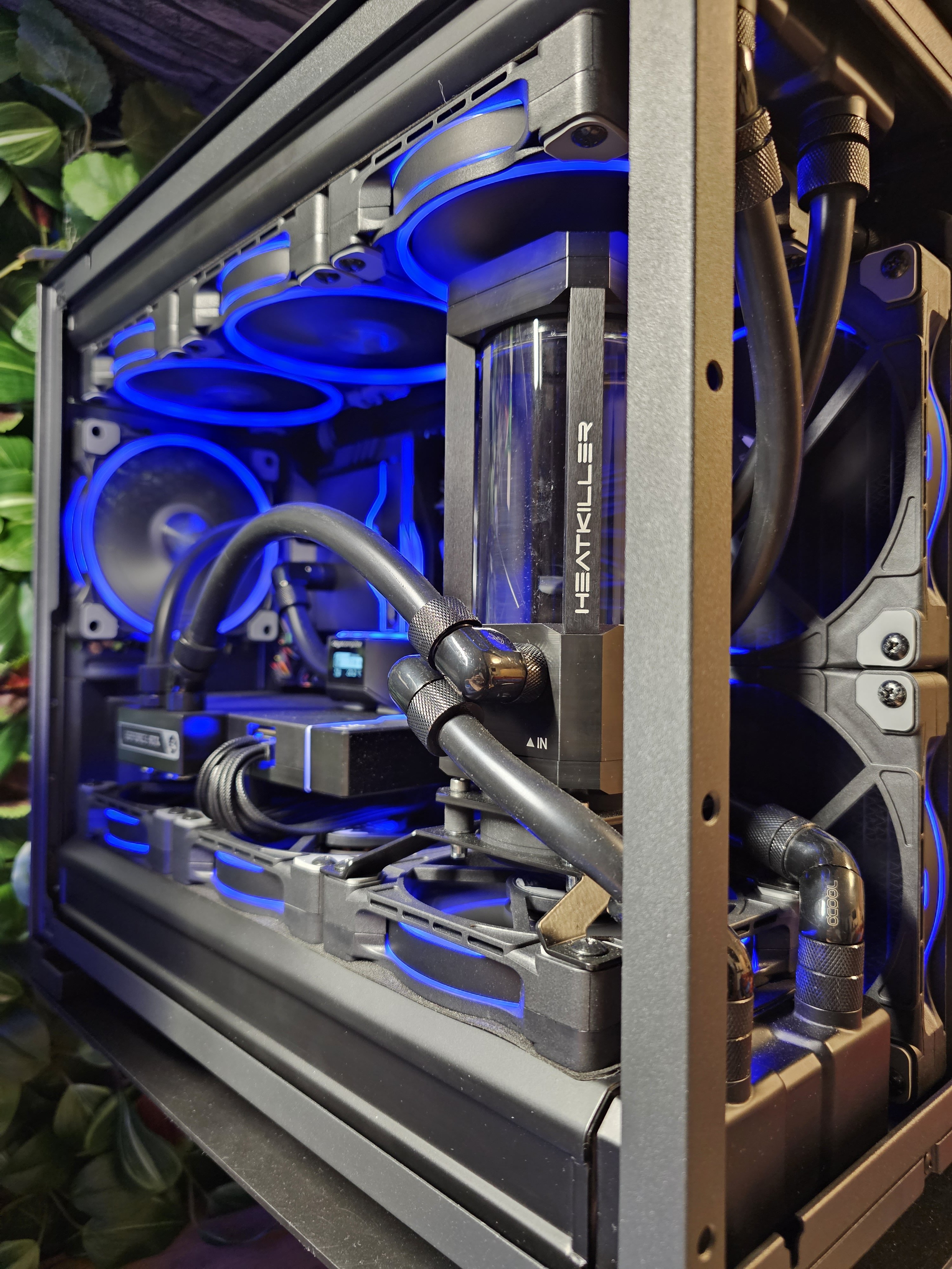

Ich häng mich hier mal an deinem Thread dran, da ich fast das gleiche Vor habe, bzw. auch schon soweit umgesetzt habe!
Hab direkt 3 HWLabs Radis reingedrückt, (360GTX, 280GTX und 360GTS)
, im Moment die WingBoost 3 ARGB druf, zwar recht gut soweit, und auch leise, aber ich spiele im Moment mit dem Gedanken, den Seitlichen Radi auf Outtake umzubauen, und evtl. wieder auf Noctua´s umzurüsten!
Front möchte ich evtl. eine Custom ordern, für mehr Luft im Case!
Schade das du keine Wassertemp hast, hätte mich echt interessiert! Meine gammelt bei ~40 Grad rum solang ich alle Lüfter unter 1000rpm halte! (13900K und 4080FE)
Werd dein Build fix weiter verfolgen und mir Anregungen holen

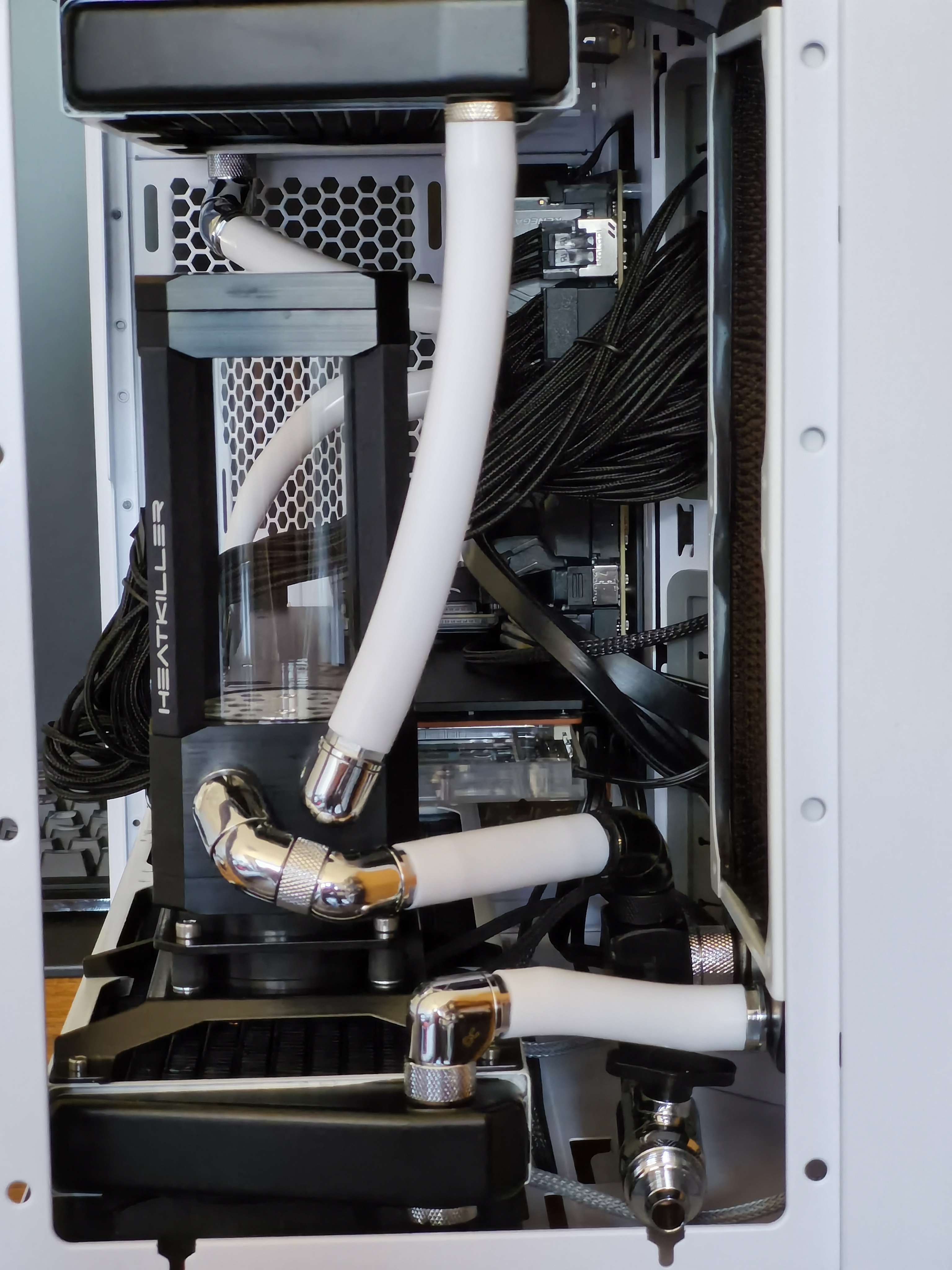

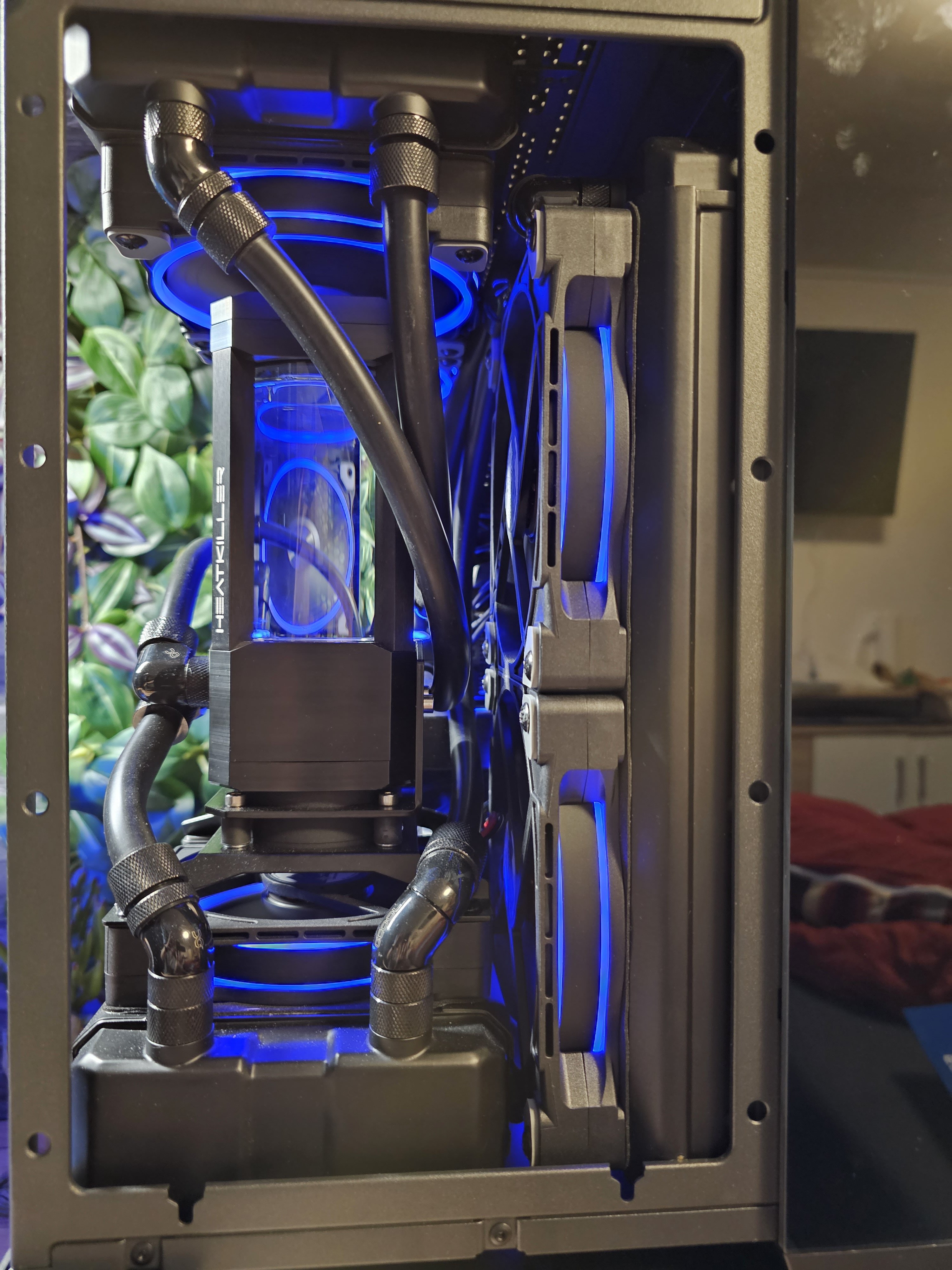

Schaut doch gut aus, wirklich!
Würde aber unbedingt beachten, dass du entweder "alles als outtakes" oder "alles als intakes" hast. Wenn du den 280er als outtake nutzt und die anderen als intakes, dann bekommt der irgendwas um die 60 grad heisse Luft durch die Lamellen, und dann ist die Kühlwirkung praktisch = Null.
Ich bin bisher noch nicht dazu gekommen, mich um die Kabelei zu kümmern.
Müsste die PCI-Ex Kabel neu crimpen, weil die so lästig gesplittet sind...
Würde dann auch gerne weisse LEDs haben, die vertikal verbaut werden, um das Mainboard zu beleuchten.
Meine lila Wasserfarbe ist leider etwas sehr dunkel und kommt damit nicht zur Geltung. Aber LEDs im AGB sind mir dann doch zu übertrieben. (Hatte vorher den UV-Aurora Ring im Alphacool AGB (drumherum) zusammen mit der UV-aktiven Flüssigkeit war das der Hammer! (Und vermutlich mit ein Grund, wieso da nie irgendwas drin gewachsen ist
