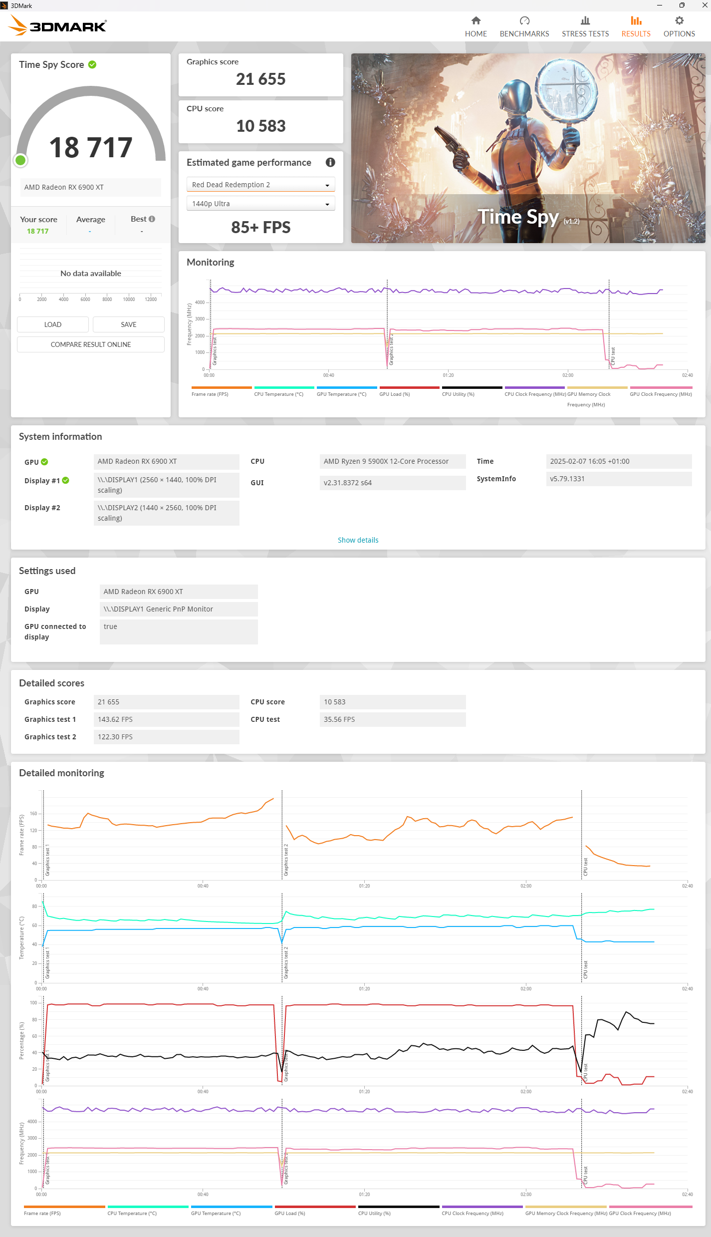

Kollege hat neuen Rechner geordert und mich inspiriert, mal Benchmarks zu machen und zu schauen, wo der Rechner steht.
Nach dem ersten Schock habe ich angefangen, rumzuspielen und mal die Tools laufen lassen.
Ryzen Master Core Optimizer: (limit bei -20 gesetzt, da ich gelesen habe, dass -30 bei vielen nicht stabil war.. kA, wie das genau funktioniert)
dann Adrenalin tool (auch hier habe ich keine Ahnung, was ich genau tue.. aber das Tool scheint relativ harmlos zu sein, da es einen nicht exzessive Werte wählen lässt)

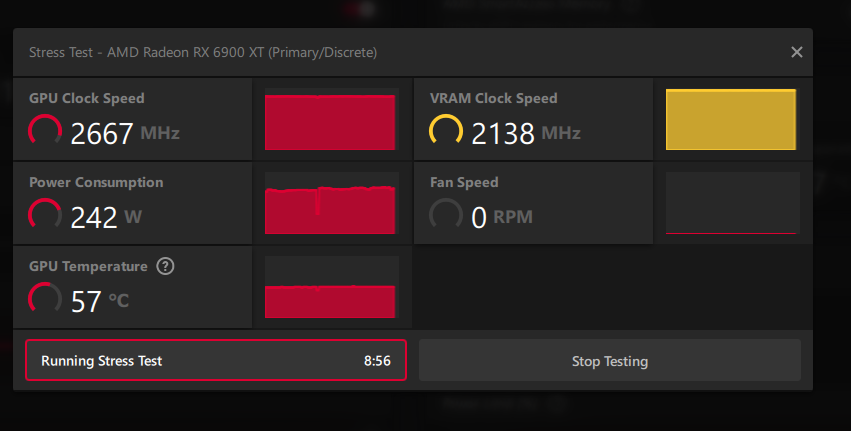

hat den Stress-Test locker überstanden

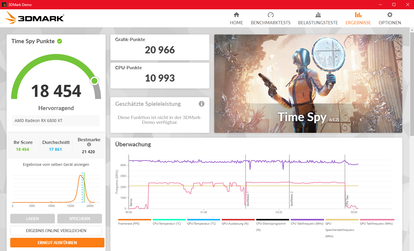

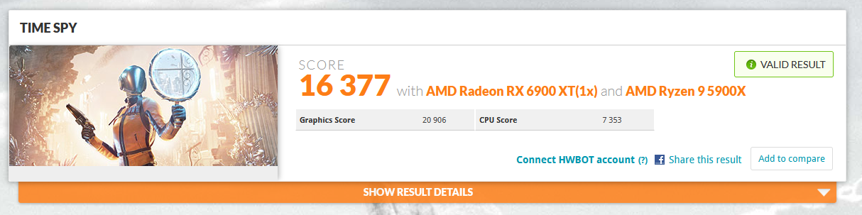

das ganze dann mit Time Spy getestet:
Die Werte waren UNDER Average (für gleiche Hardware..)
War richtig geschockt! CPU mit fast 5GHz und GPU deutlich über Std Takt am laufen.. dennoch nichtmal durchschnittliche Performance für die CPU/GPU Kombo?!

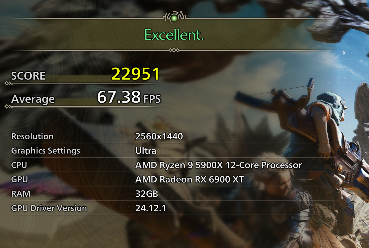

Test im Monster Hunter Wilds Benchmark:
auch hier nicht gerade beeindruckend..

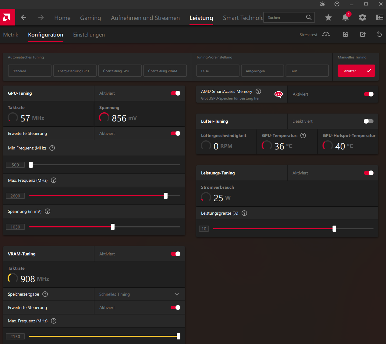

probiere mal Undervolting bei der Radeon. Zumindest komme ich da weiter als Takt und Leistungsaufnahme aufzudrehen.
Kann gerne mal n Vergleich mit meiner 6800XT machen. Aber in Timespy bin ich beim GPU Score auch über den 20k

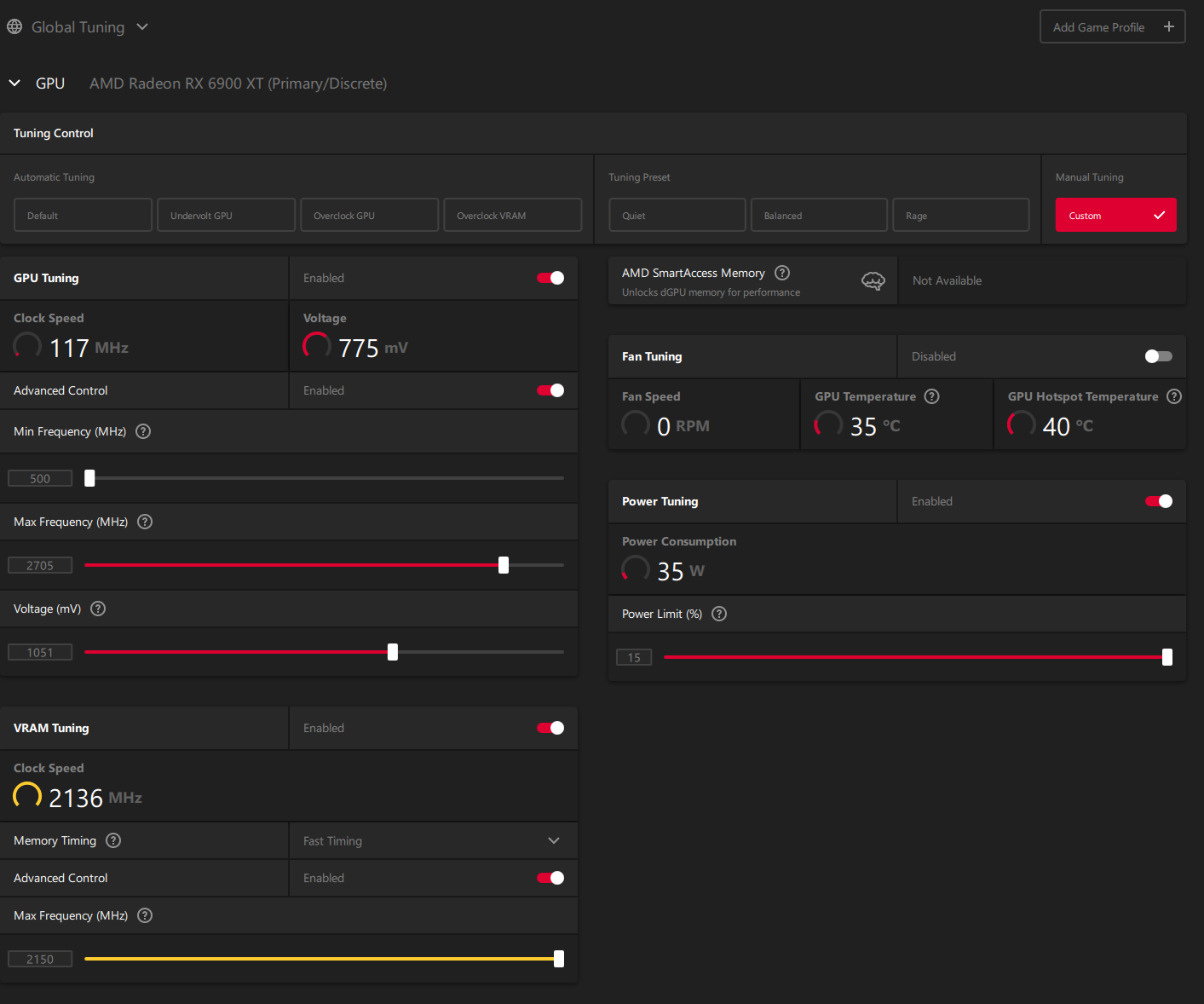

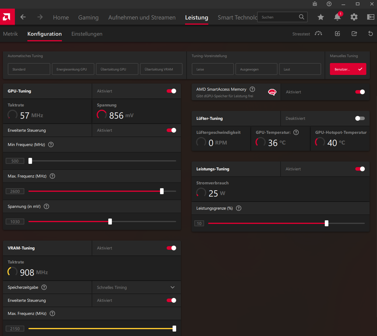

@andimo3 Also hast du im Adrenalin einfach undervolting ausgewählt oder beim custom tuning die Spannung reduziert?
Ich vermute, dass die GPU höher takten könnte, wenn die Spannung tiefer ist (weil sie dann weniger Strom frisst und das power limit später erreicht..)
hier wären meine Einstellungen, und das dazu passende TimeSpy Ergebnis mit aufgeheiztem Wasser (38°c am warmen Ende, 2x 360 Radiatoren, bei 750 1/min) die CPU ist ebenfalls ein 5800X3D

Werde das UV bei der GPU mal testen. Dadurch sollte der Stromhunger sinken und ein höherer Takt möglich sein.
Deine CPU ist bei 4500MHz durchgehend. wie stehts um die Auslastung? (da mein 5900x bei fast 5Ghz lief und praktisch den gleichen score erzielte, bin ich etwas verdutzt)

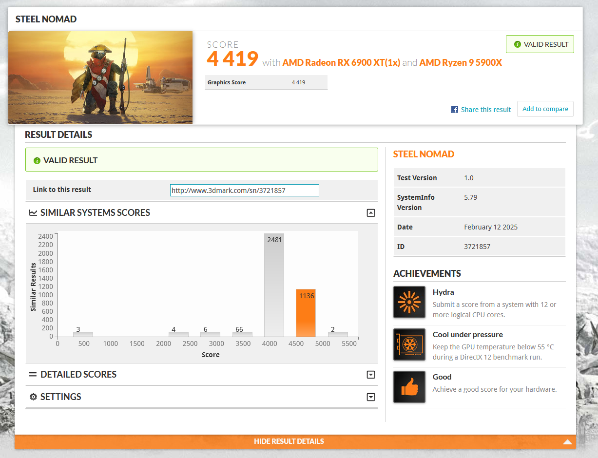

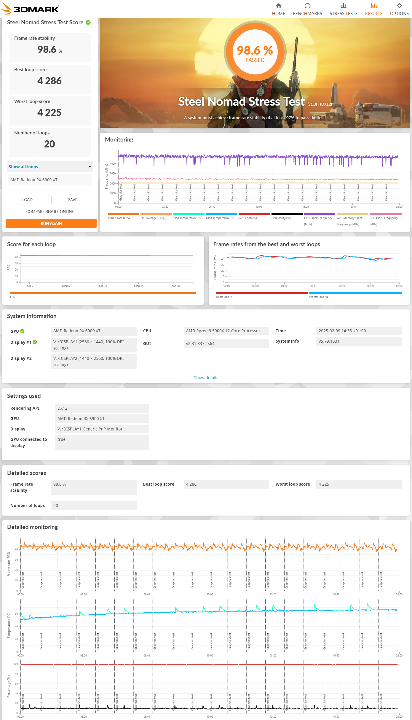

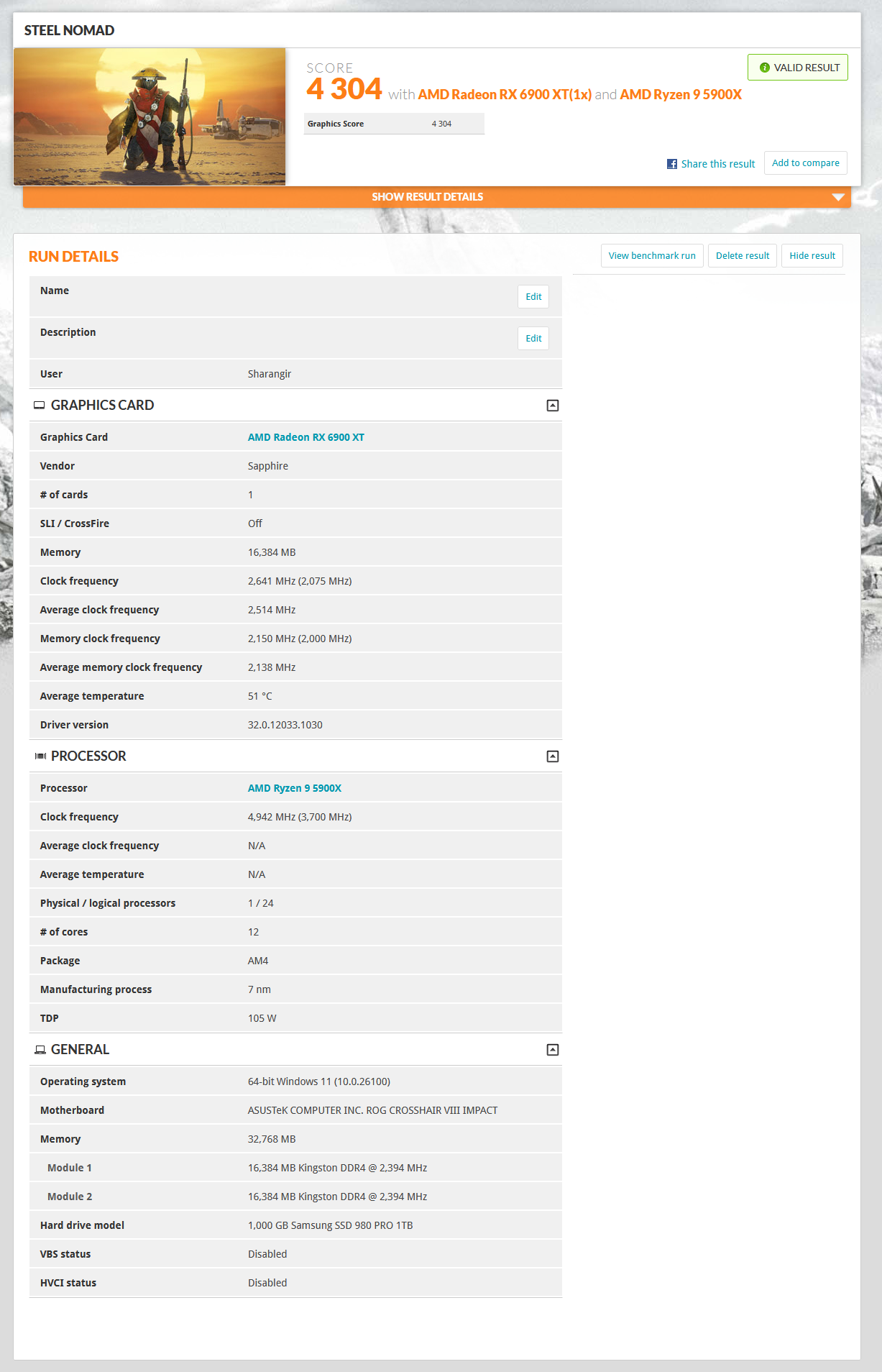

Achja: Steel Nomad ist bei mir bei 3880 geendet, unter DX12. Vulkan 4100-irgendwas

Bei der GPU gehe ich davon aus, dass meine ans Power Limit rennt und darum der Takt gedrosselt war (um 2400MHz statt 2600)
Wenn ich die Spannung aug 1100 oder sogar 1050 reduzieren kann, sollte die mehr Takt schaffen bevor sie ins Limit rennt. (im Adrenalin stresstest schaffte sie ja auch viel mehr, aber eben bei deutlich tieferer Leistungsaufnahme (eben weit vor dem Limit)

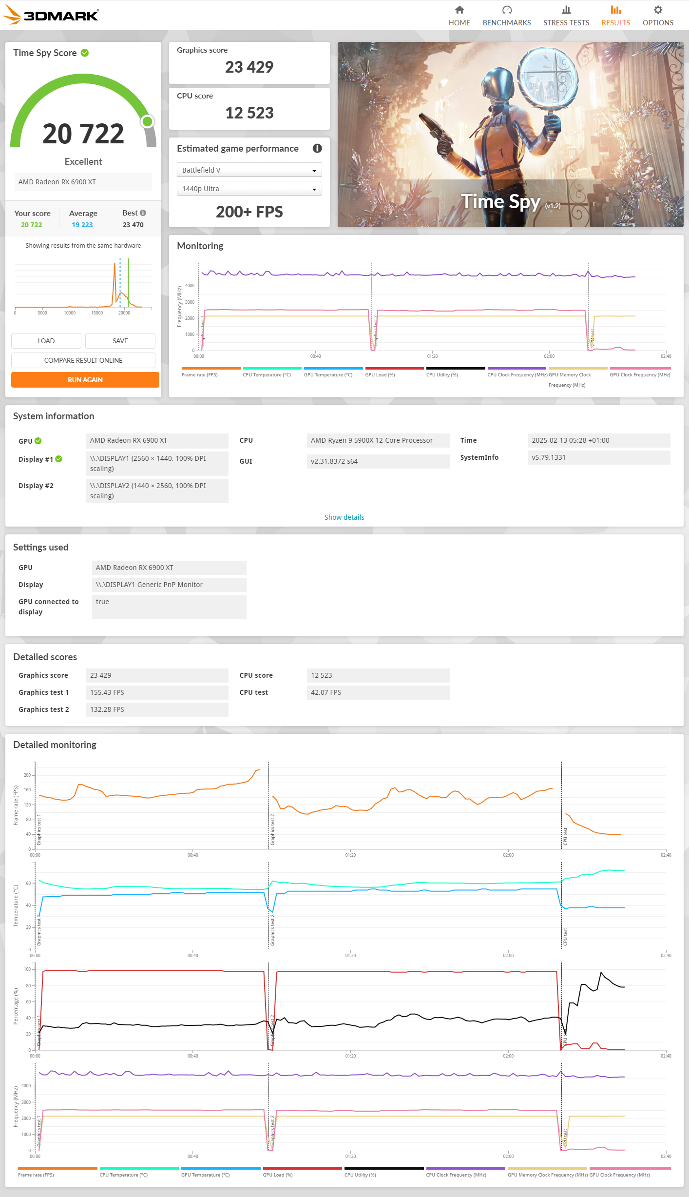

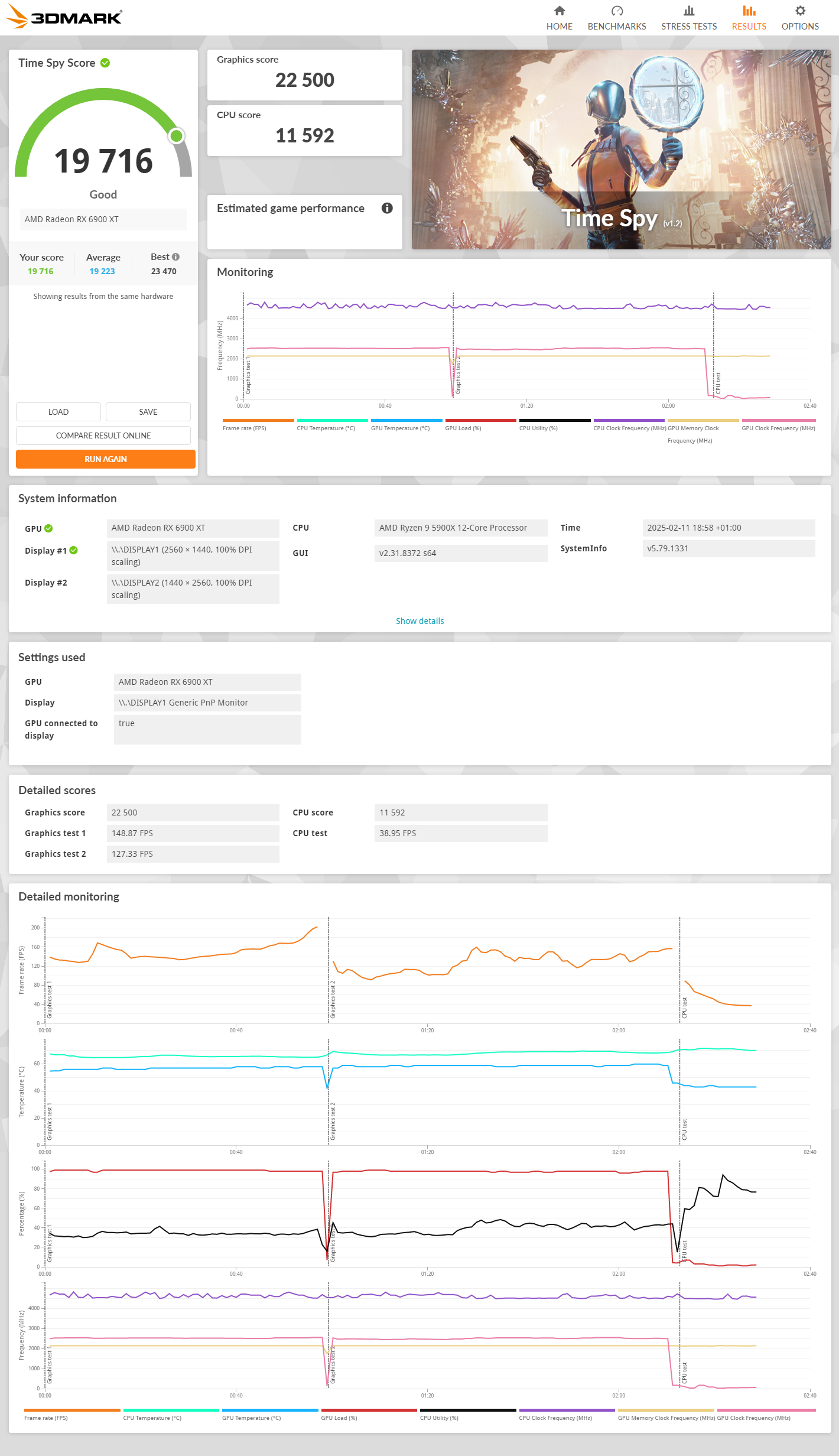

Bin jetzt deutlich über Durchschnitt gekommen (genau 1'000 Punkte aufwärts)
Was ist anders?
CPU ist nicht mehr übertaktet sondern stock, dafür die RAM bei 3600MHz (timings bei 25-26 oder so, also arschlangsam, aber habe die XMP-Timings schlicht nicht hinbekommen, bis jetzt)

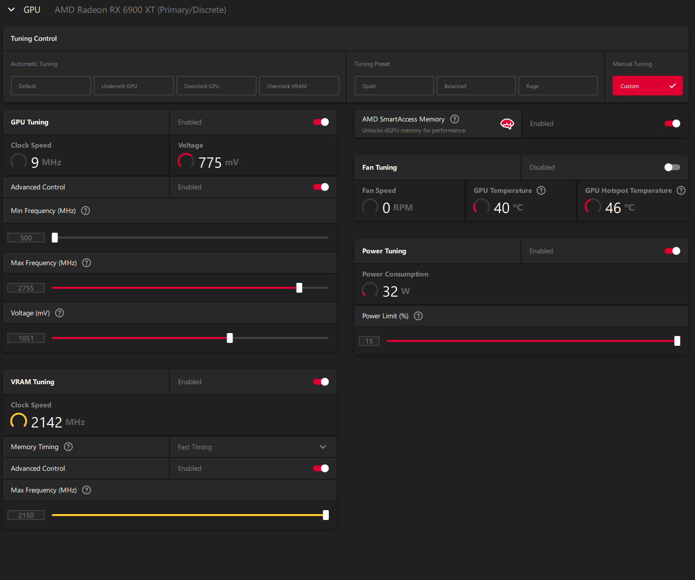

Habe GPU voltage auf 1'051 mV reduziert. (1'000 schaffte er nicht.. auch 1'050 ging 1 von 3 mal nicht im Time Spy.. 10min Stress Test im Adrenalin lief aber prima)
Dadurch ging scheinbar die Leistung der GPU nach oben..
Ging locker 3x durch den 10min Stresstest
Nächste Hürde sind die timings, bevor ich den core-optimiser nochmals laufen lasse.
erster grosser Win hier!

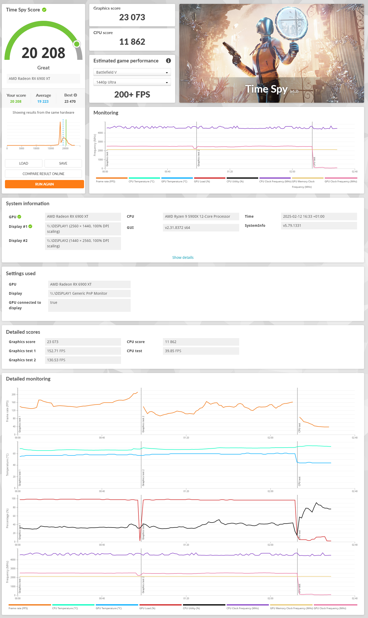

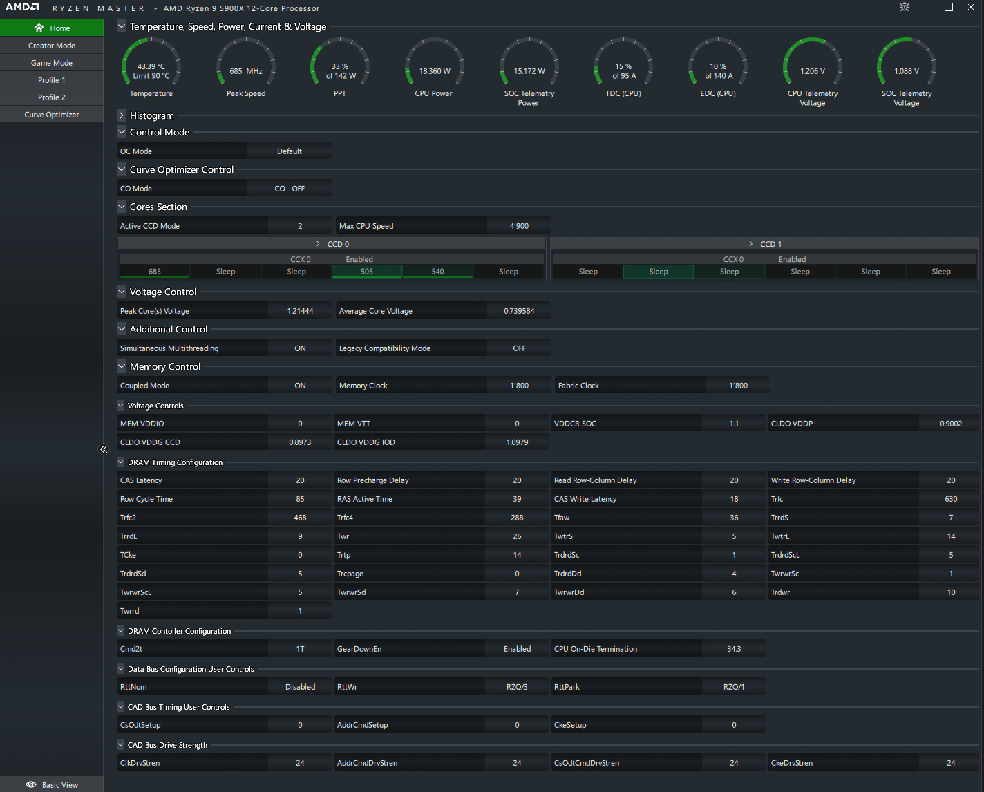

RAM läuft jetzt scheinbar stabil mit CL20-20-20-20 unter 3600MHz und Spannung auf Auto, statt die vorgegebene 1.35V (mit 1.35V keine chance.. 1.37V.. nope.. 1.4V nix..)
CPU ist aktuell noch im stock Takt, muss den Core Optimiser nochmal laufen lassen die Tage.
Bei der GPU habe ich das smart access memory (R-bar) aktiviert und den Takt noch etwas nach oben gehoben, aber den schafft sie im TimeSpy nicht. rennt bei 2550 oder so ins power limit.. aber tiefere Spannung nimmt sie nicht an.
Im Stresstest (5min) mit 2850 MHz kommt sie locker durch.. aber bringt ja nix, wenn der TimeSpy crasht
CPU:
das Ding läuft super!
CPU PBO mit core-optimizer dazu (dauerte 6+ Stunden und kam auf -20 für alle 12 Kerne..)
Noch mehr geht wohl nicht mehr, da die GPU keinere tiefere Spannung akzeptiert und bei höherem Takt Time Spy gar nicht startet.

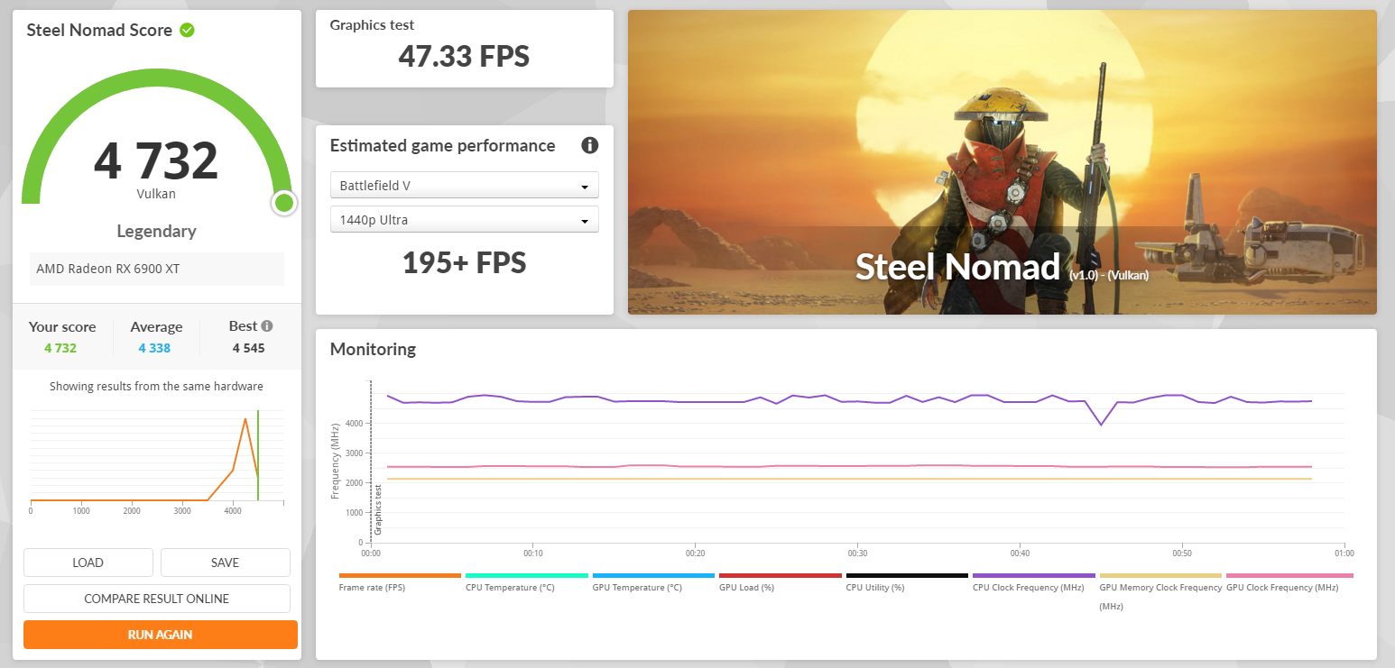

Auch mim Steel Nomad bin ich mehr als happy, zumal meine Daten scheinbar die einzigen sind unter Vulkan:
Wenn man sich da den ersten run im TS anschaut, vom 6. Februar: (CPU im Eco Mode und GPU stock, RAM auf 2400MHz) +25%
