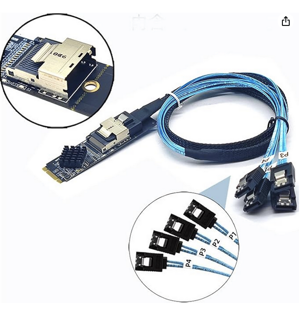

Also dann wäre das hier deine Lösung:
https://www.amazon.de/Jectse-Adapterkarte-Erweiterungskarte-Wärmeableitung-Erweiterungsschnittstellenkarte/dp/B0C1MPPH77?crid=18CCHUUR4B5YP&sprefix=M.2+auf+SATA3.0,aps,136&sr=8-35&xpid=Ghk3Qb_tblKlq
Da musst nur noch die Stromversorgung extra regeln.
Dann gibts noch solche Single-Port M.2 -> S-ATA 3.0 Karten mit 1zu4 Splitkabeln.
Aber auch da musst dich um den Strom kümmern.

Natürlich nicht, oder siehst du da irgendwo einen Connector für den breiten SATA-Stromanschluss?ewu schrieb:Geht da auch der Strom drüber?
Das hier wäre der richtige Adapter inkl. Strom: https://www.ebay.de/itm/156906905979
WENN dein Slot das SATA Protokoll spricht!
