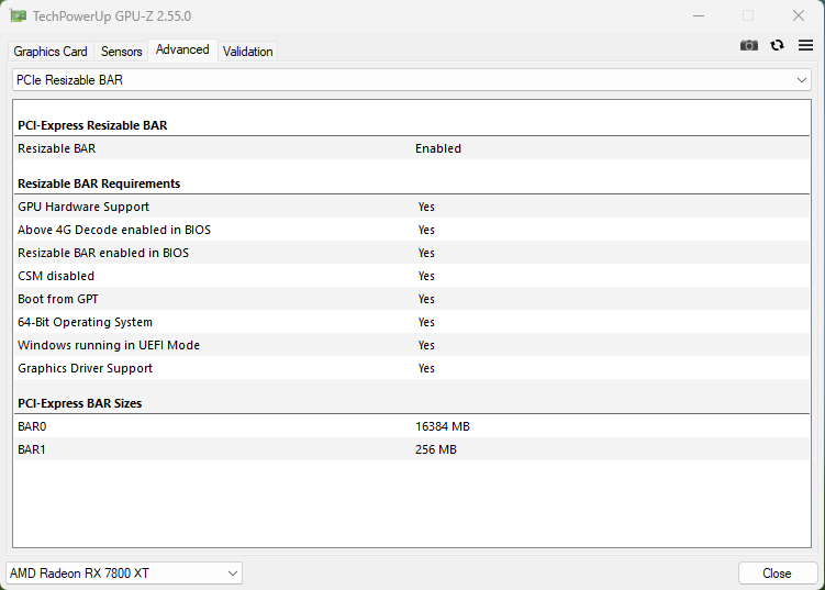

Hast du GPU-Z Installiert?
Im BIOS rBar zu aktivieren reicht nicht.

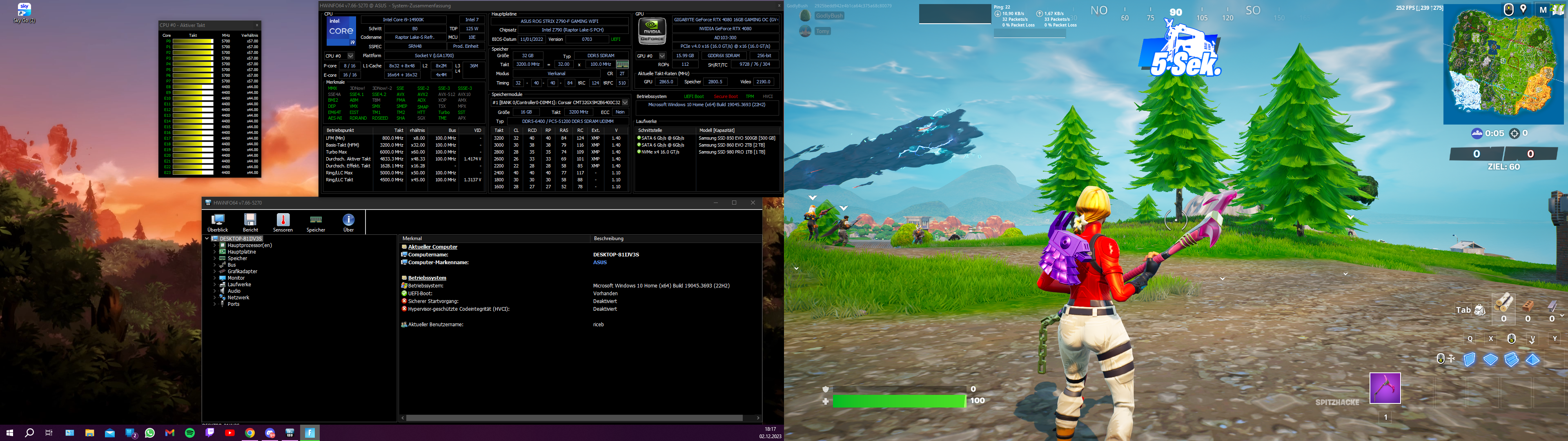

Hab in Fortnite nochmal Hwi an gehabt vllt seht ihr da was unauffälliges . Dann hab ich deine Liste abgearbeitet Treiber auf default wusste ich jetzt nicht ob du löschen meinst oder alle Einstellungen zurücksetzen und

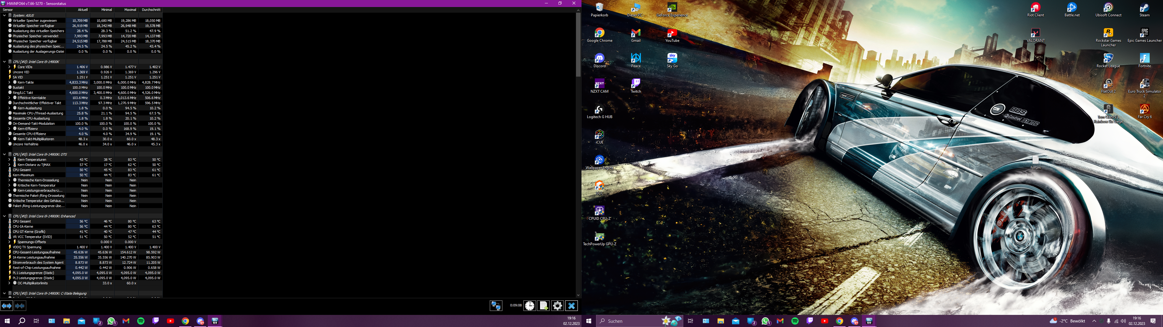

Hier nochmal ein Screenshot mit Hwi offen in Fortnite. Danach hab ich deine Liste abgearbeitet. OC hatte ich vorher nichts ein oder umgestellt deswegen hab ich da jetzt nichts gemacht und bei den Treibern wusste ich nicht ob du löschen oder Einstellungen zurücksetzen meintest hab halt das zweitere erstmal gemacht. Bildverbesserungs Optionen hatte ich auch vorher nichts umgestellt der Rest ist ja selbst erklärend. Nach all dem ist es trotzdem leider nicht besser.
das sind jetzt alle Daten von den Sensoren nach paar Runden Fortnite. Als ich nen Protokoll gestartet hab stand bei der Cpu thermische Kern-Drosselung: ja

Ich würde mal Windows 11 versuchen.
Auch wenn Windows 10 funktioniert, hat der Windows 10 Scheduler Probleme mit der Zuordnung und Core Parking von P und E Cores, welche genau das auslösen können was du beschreibst.
CPU Thermische Drosslung Ja bedeutet übrigens das sie in Ihr Thermal Limit gelaufen ist. Ggf. die Lüfter der AiO anpassen.
