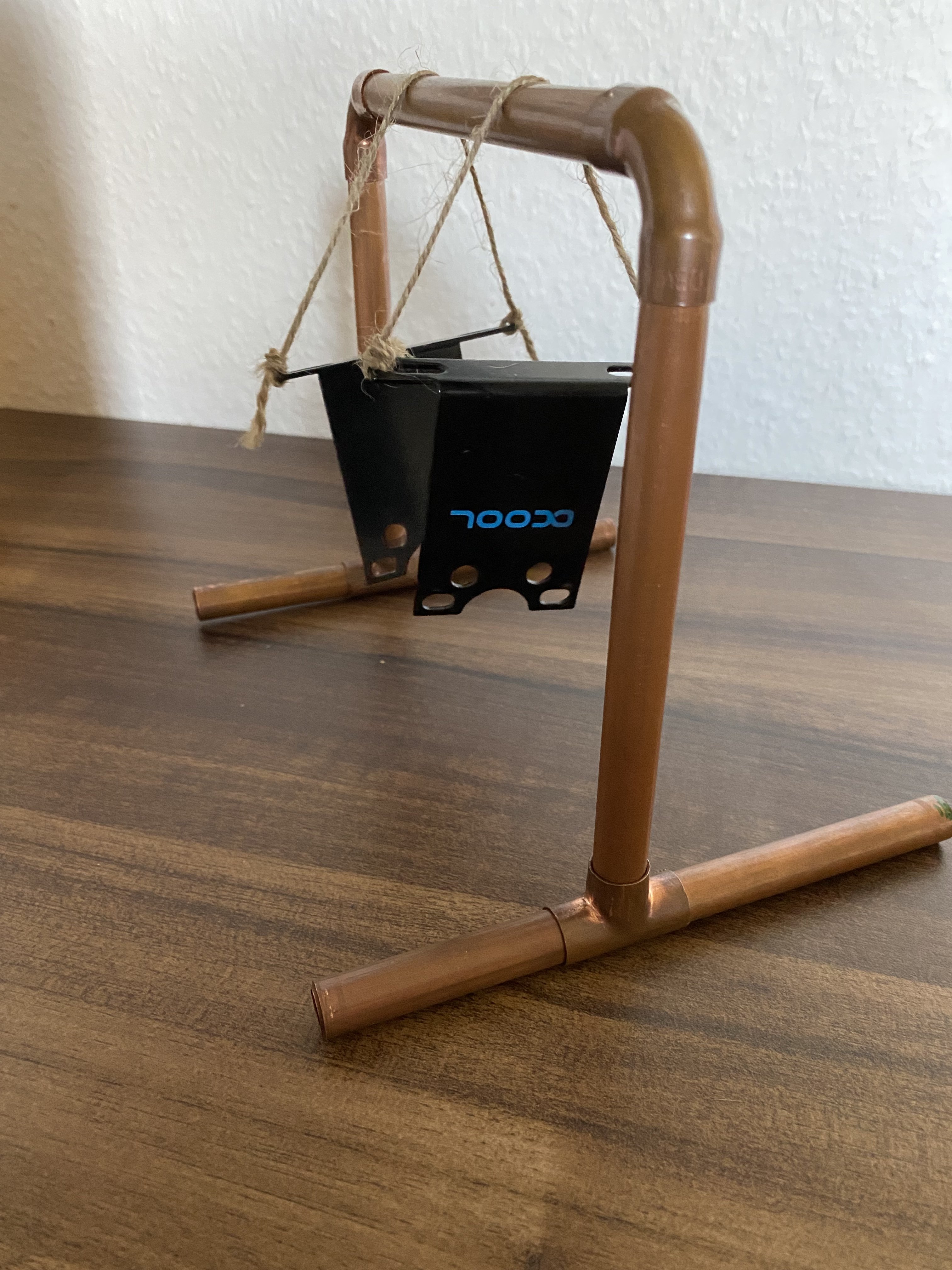

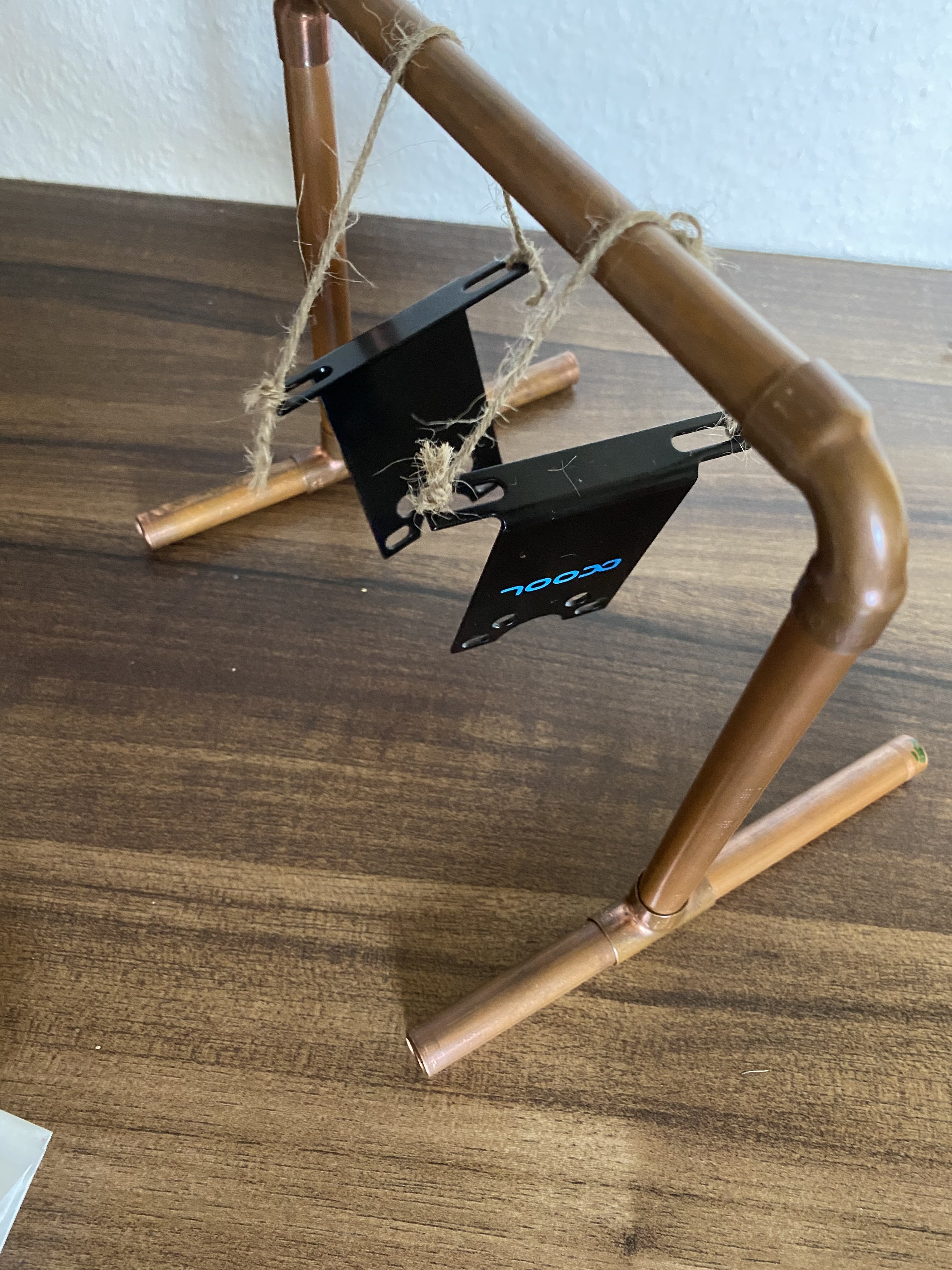

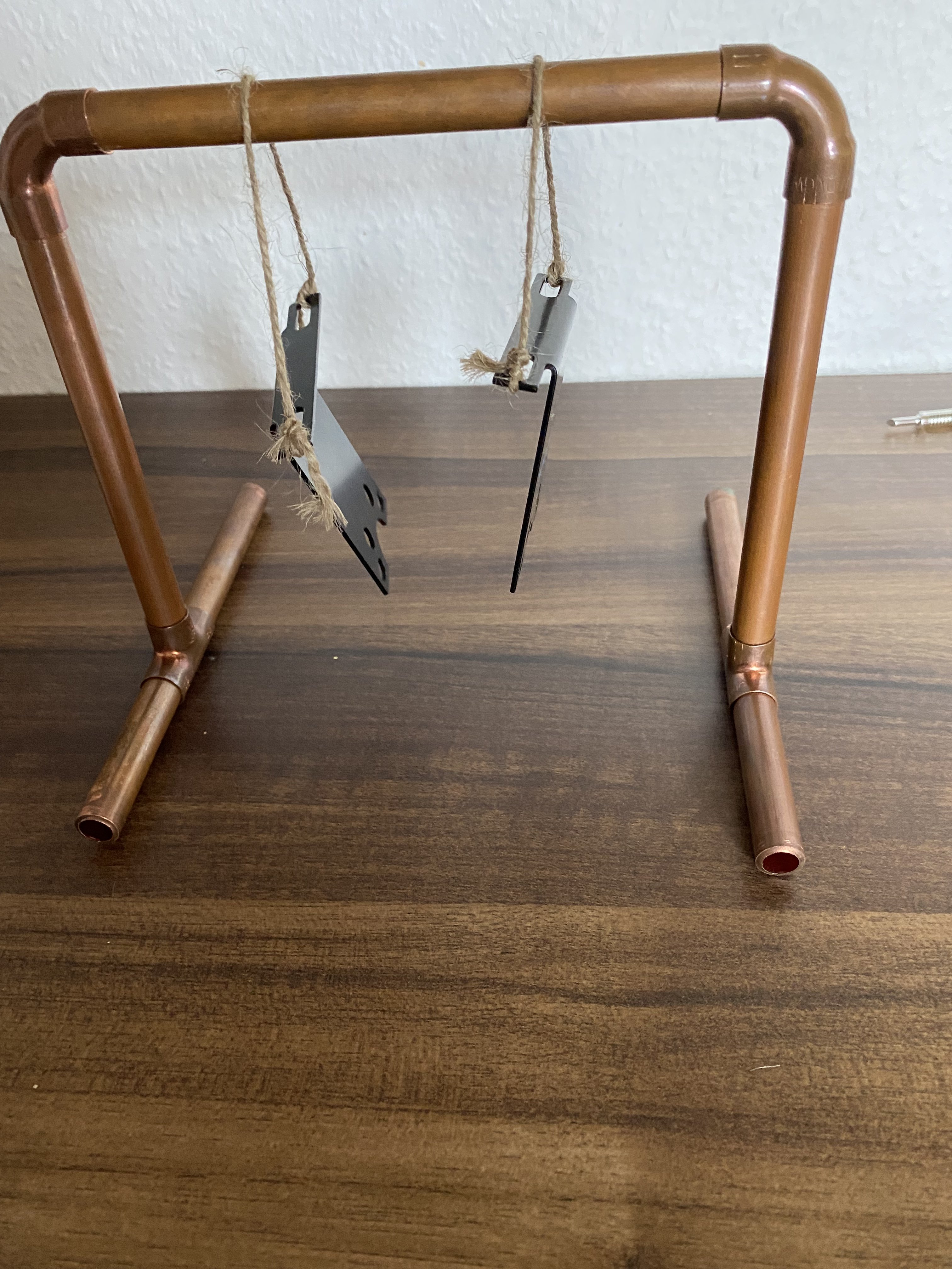

Der gute Sinusspass erzählt immer wieder von "aufhängen" der Pumpe.

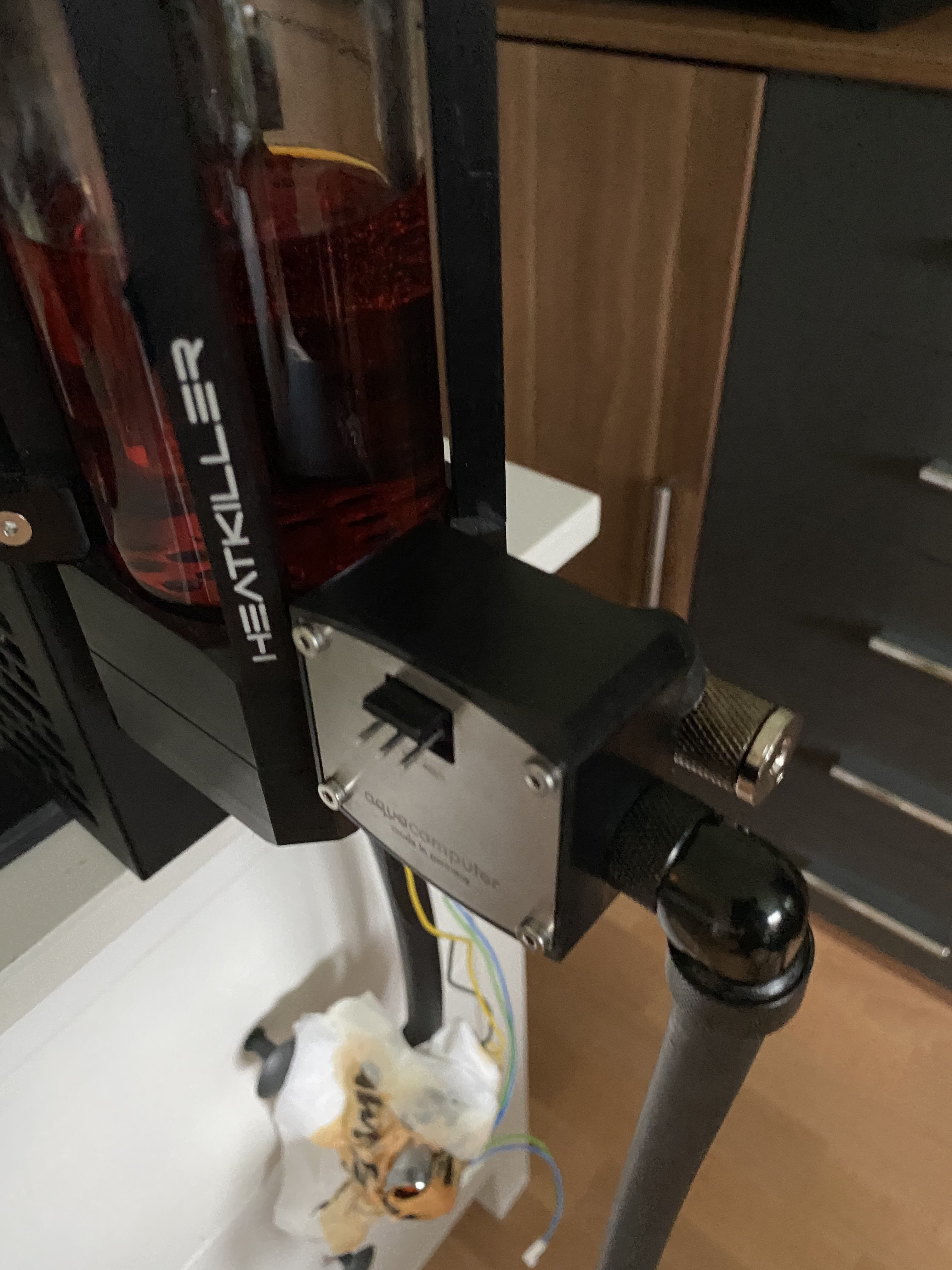

Bei der Suche nach was anderem habe ich noch kupferrohrreste gefunden.
Das werde ich mal testen :D
3C804F1D-C899-430B-9A95-F2C32D0BE26F.jpeg1FE1796E-75A4-439F-BC79-8BAE01CD84FA.jpegF103CD15-198E-45D6-A920-8488F6173D2D.jpeg
Die Crew ist auch mit dabei ^^
Aber häng sie nicht über Kopf. Außerdem funktioniert das auch nur gegen Vibrationen, die vom Pumpengehäuse auf den restlichen PC übertragen werden. Eigengeräusche werden kein bisschen abgefangen.

Ich bin ein Spielkind.

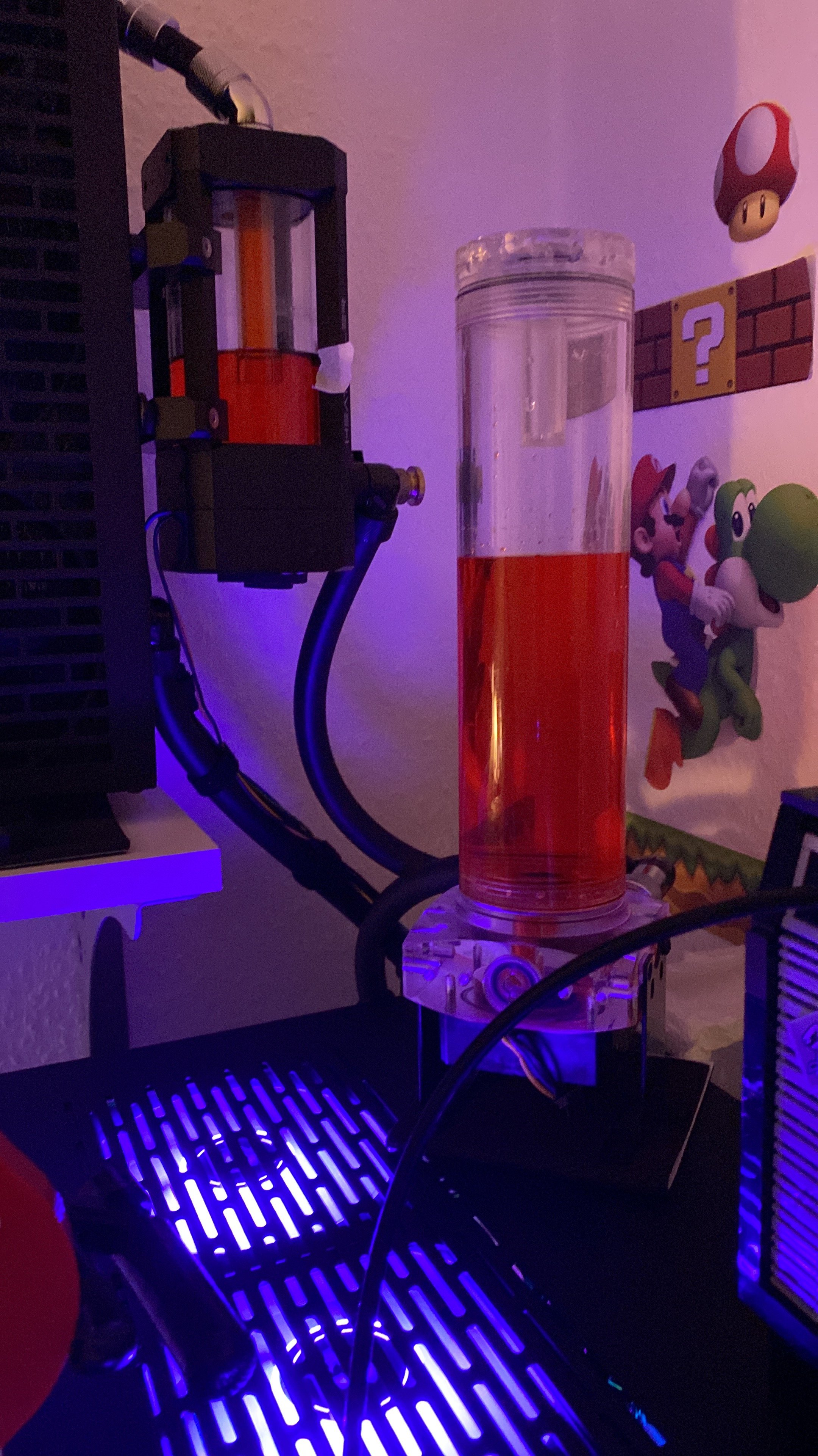

Entgegen aller Vernunft konnte ich nicht warten und habe die DDC310 mit dem ollen Eisbecher mal rein gehangen.
Freudig konnte ich schonmal feststellen: Drehzahl lässt sich wunderbar angleichen.
Auch nach diversen Neustarts sieht das immer gut aus.
Tatsächlich scheint der Eisbecher wunderbar dicht zu sein.
Die 3.2 am Heatkiller Tube pumpt bei 4500rpm ordenlich Wasser aus dem Tube.
Das landet dann im Eisbecher.
Wenn beide dann halbwegs synchron laufen, geht der Wasserspiegel wieder exakt zum Ursprungspunkt zurück.
Sehr faszinierend.
Der Höhenunterschied ist aber auch net riesig.

Ich kann das Video nicht hochladen.
Habe aufgenommen wie beim Start das Wasser aus dem kleinen AGB verschwindet und dann bei Drehzahl Anpassung zurück geht ;)
Zumindest bei Volldampf ist das schon ein Problem, weil die 3.2 gut drückt.
Denke über ne längere Zeit würde die den kleineren AGB leer Pumpen.
Aber das ist auch nur temporär.

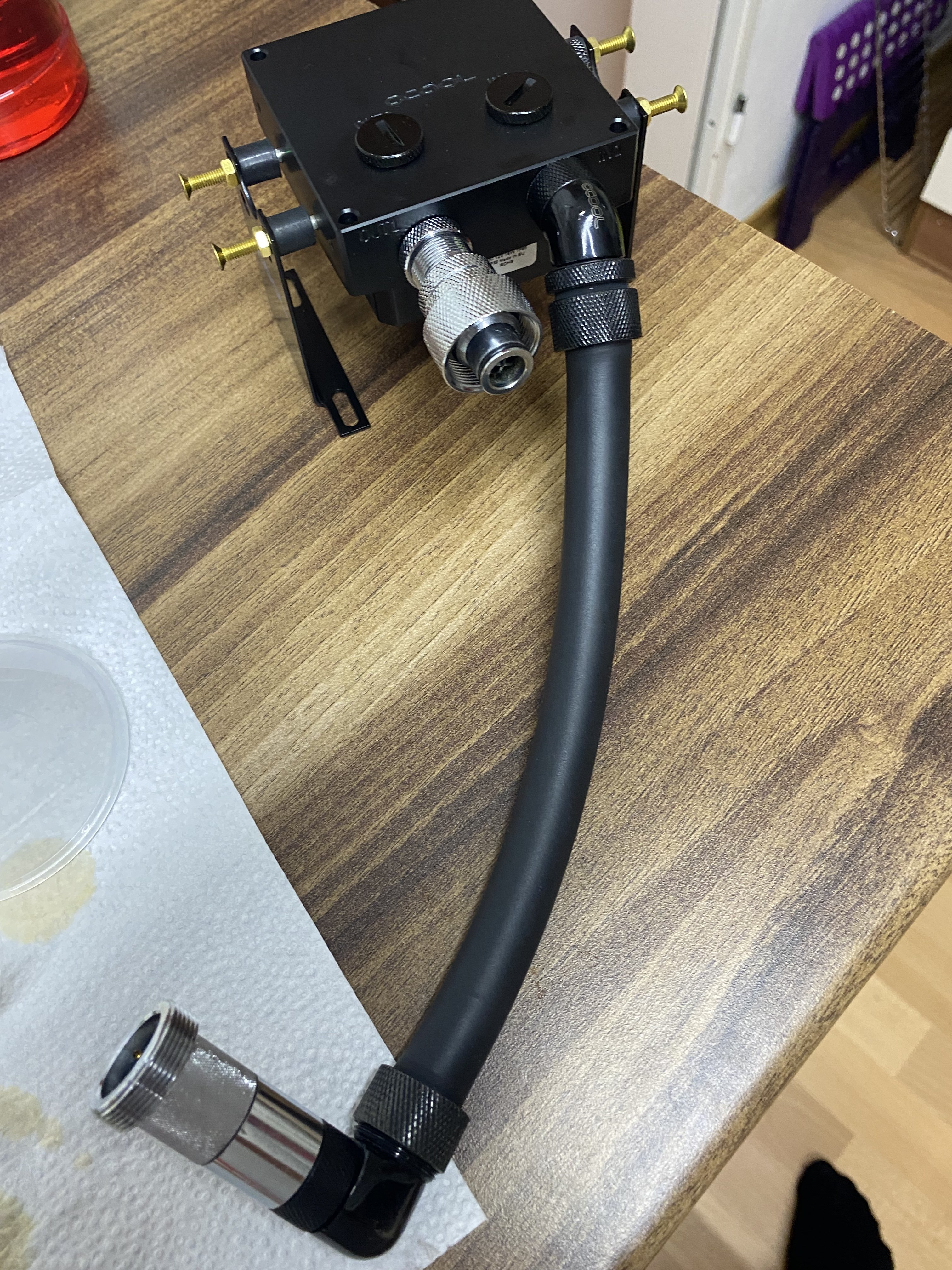

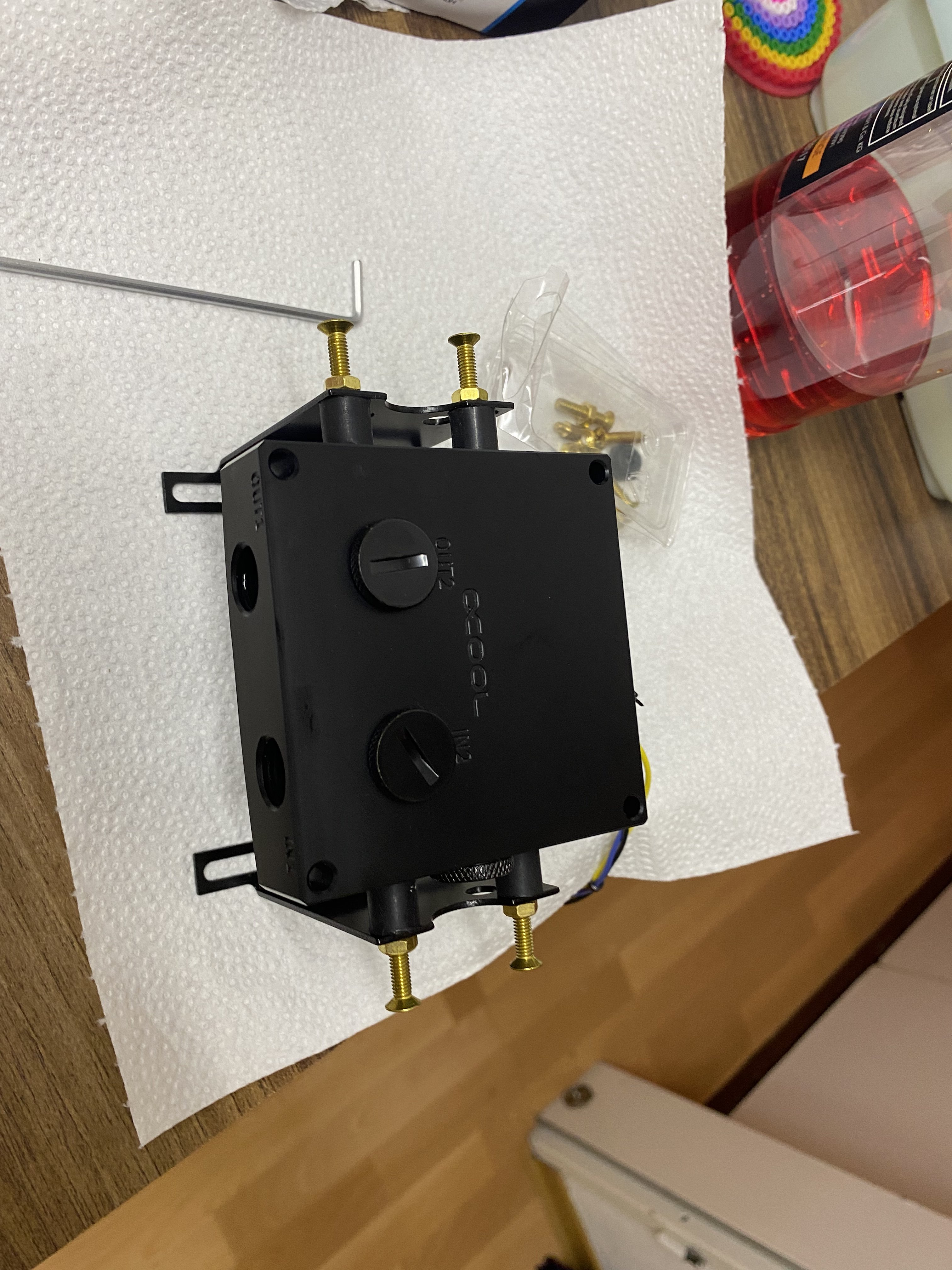

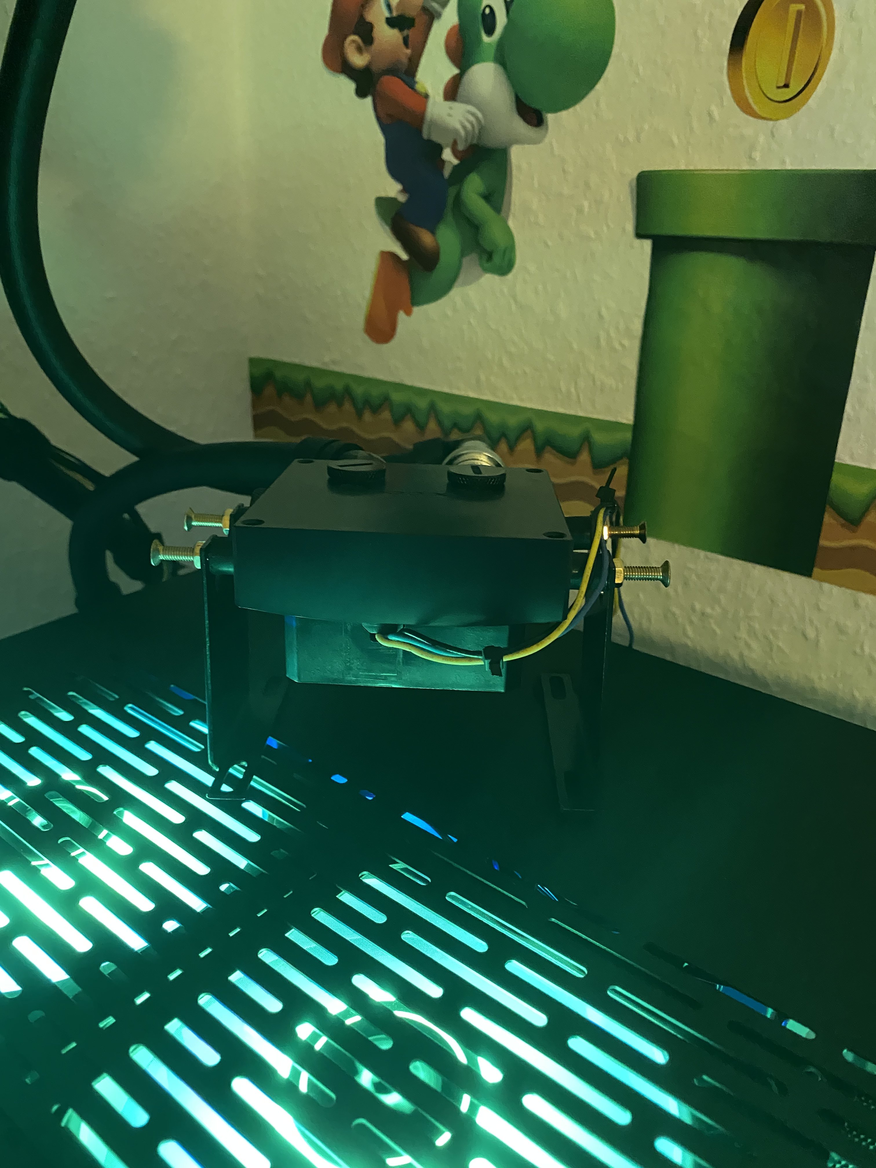

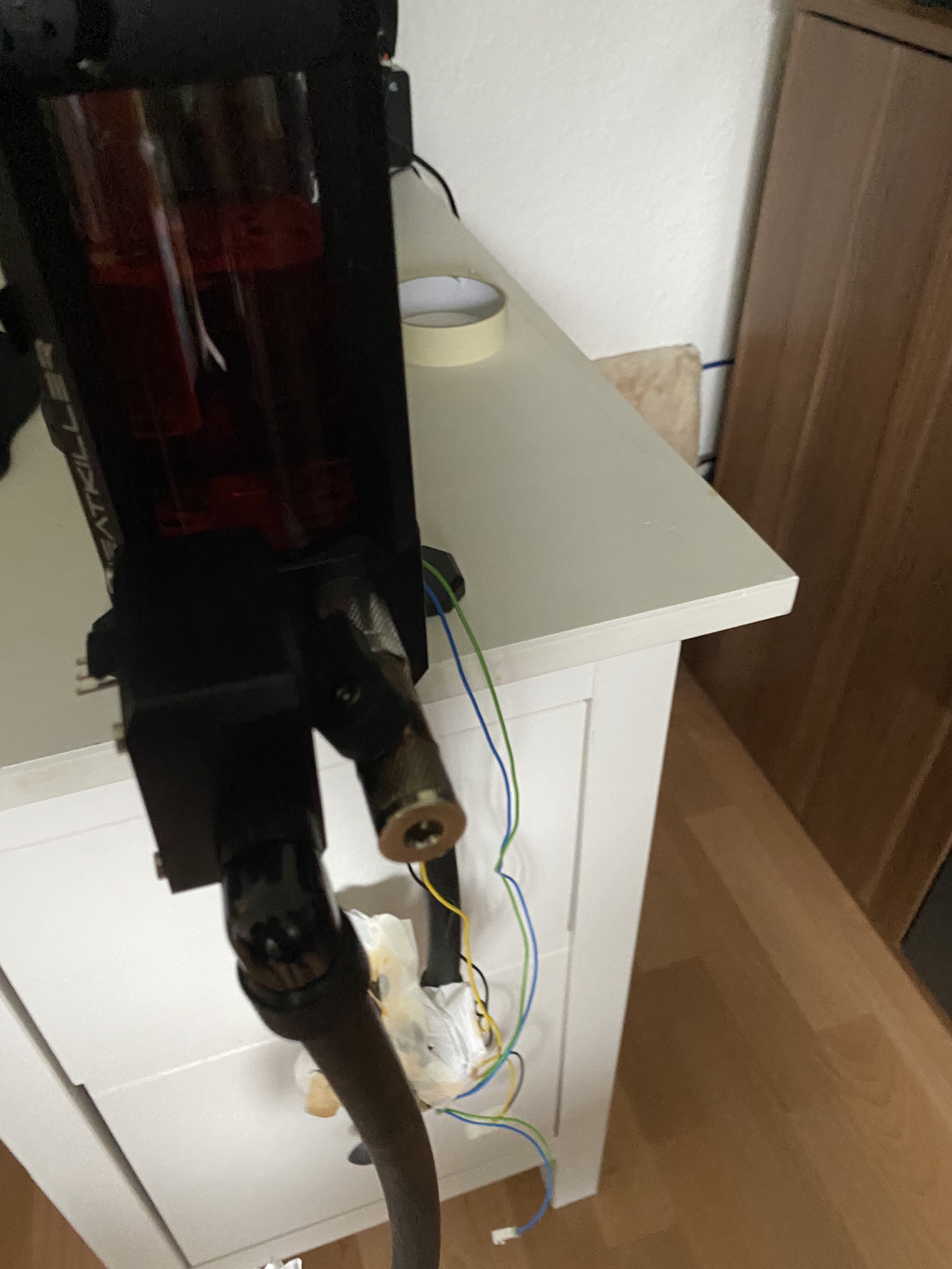

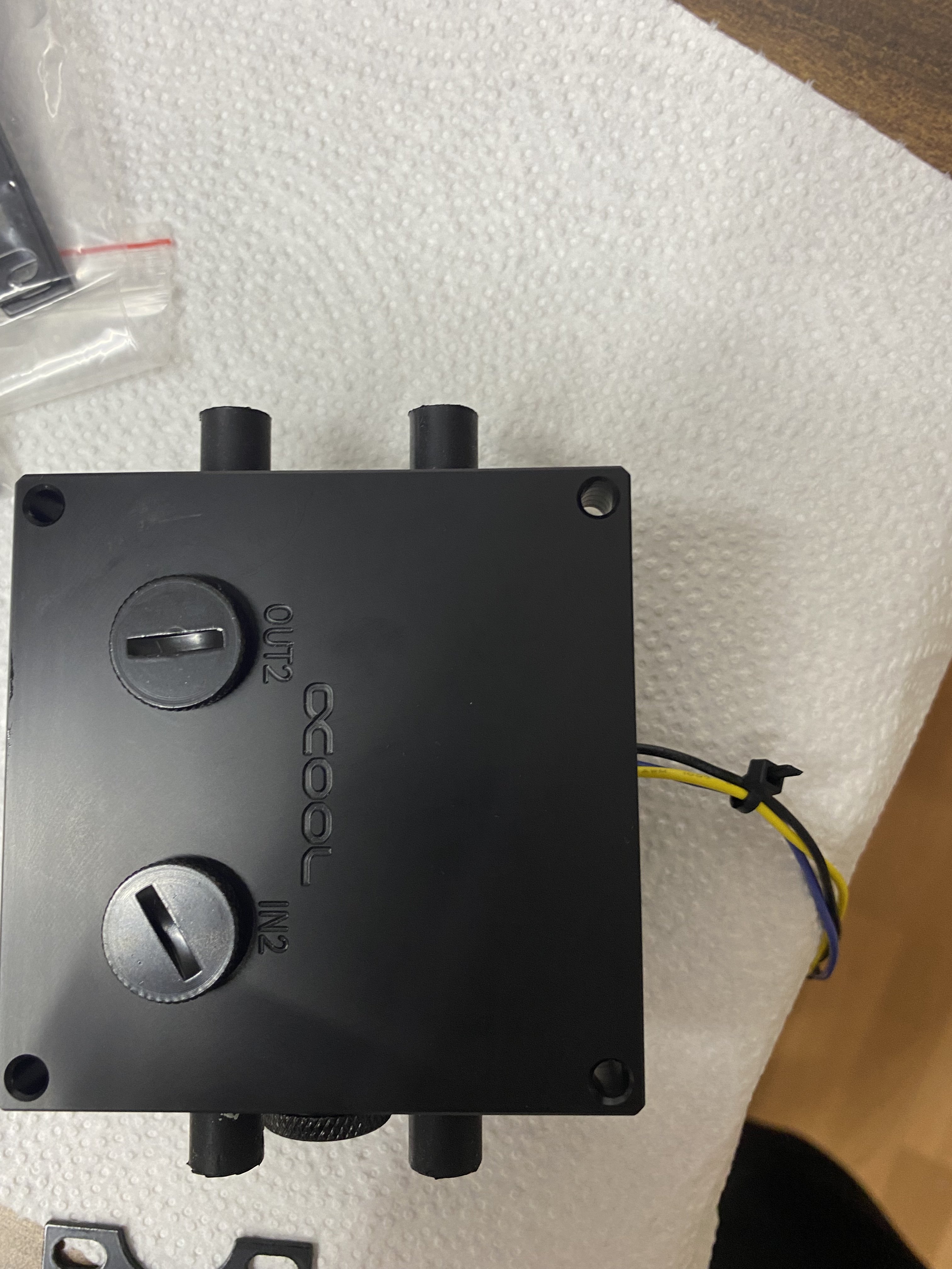

Heute ist mein Acetal Top gekommen.
Danke an @Stiegl-Killer, der es mir vermacht.
Mit ein paar Gummi Entkopplern habe ich die Alphacool Füße etwas modifizieren können.
Hat was von nem Roboter.
Aber bei 1400rpm hör ich nix von der DDC310.
Und sie steht quasi ohne weitere Entkopplung oben auf dem Case.
Und ja. Da sind noch Schnelltrenner.
Wobei ich da letztens bei Meisterkühler einen Test gelesen habe, wo diese Alphacool Trenner ganz gut weg kamen.
Ich werde am Wochenende mal fleißig testen.
Dann entscheide ich wie es weiter geht ;)

Achja: und ich Depp hab die Pumpe falsch rum eingebaut.
Das Kabel guckt vorne raus 🤣

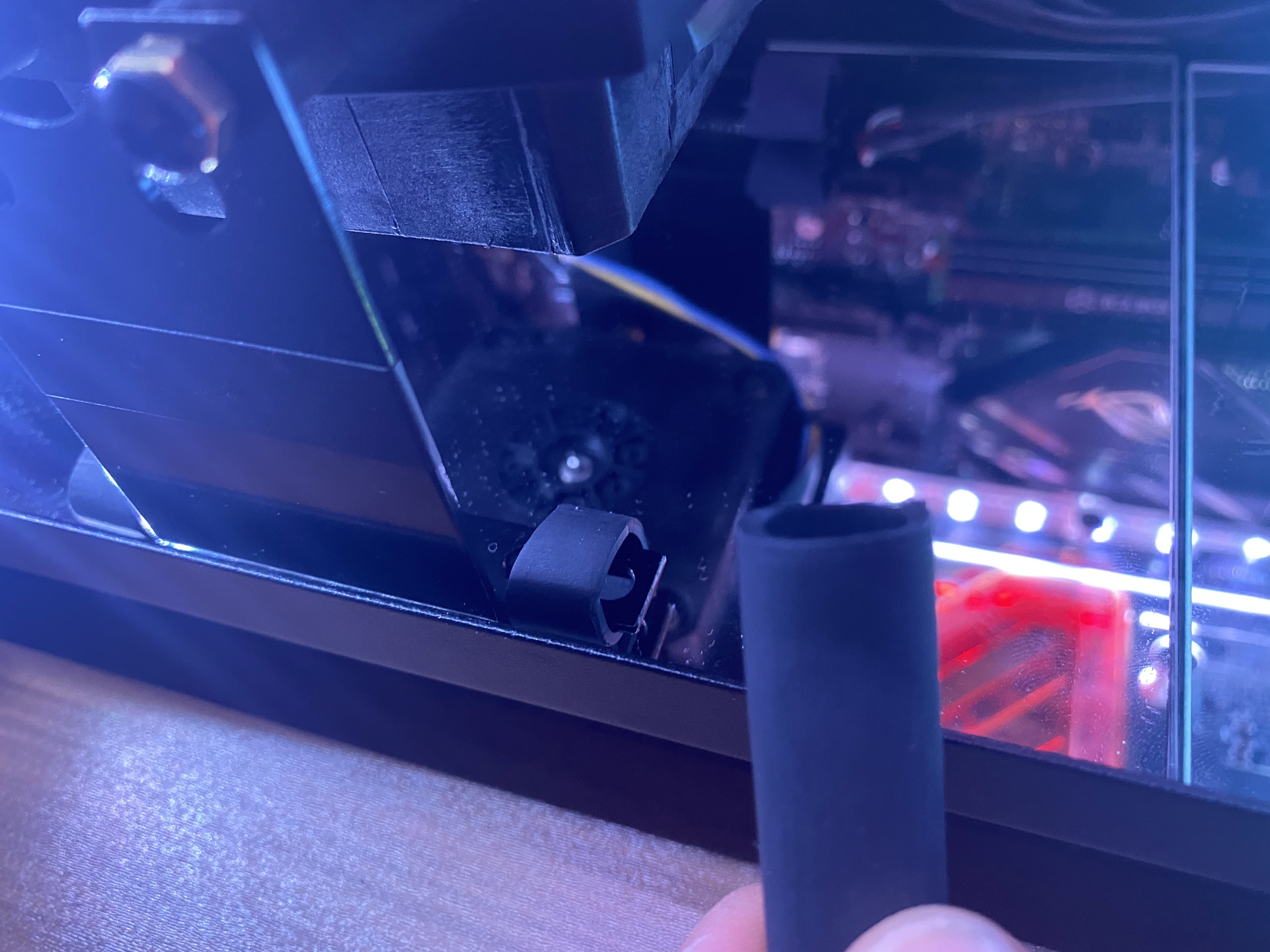

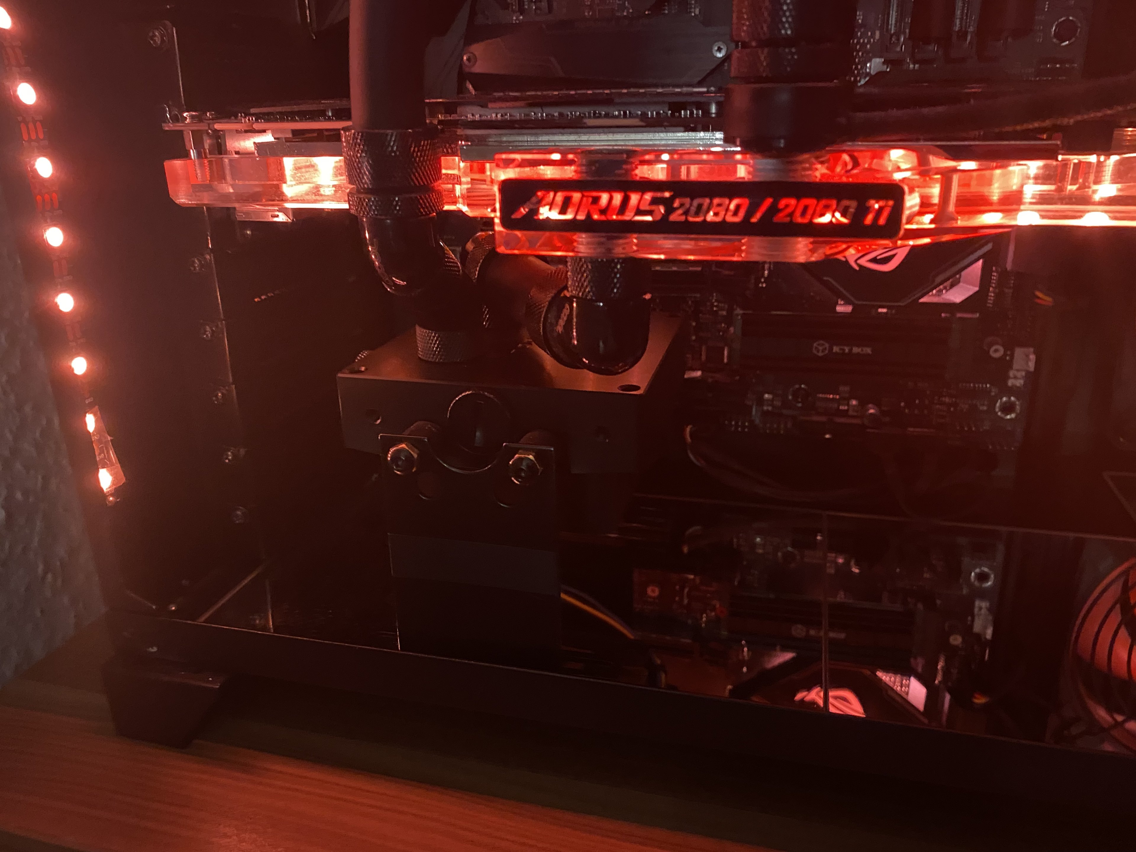

Ich hab wieder mehrere Evolutionen bei der zweiten DDC durch.
Erst gab's nen holzkasten der auf dem Case stand.
Hat mir aber nicht zugesagt...Ausserdem wollte ich den zusätzlichen schnelltrenner raus haben, da durchflussbremse.
Also ist die Pumpe nach innen gewandert.
Reminder an mich selbst: ich brauche dringend schlauch und mehr Fittinge.
Musste mir extra einen 90er vom radiator klauen, irgendwie habe ich einen Sack 45er aber keine 90er und gerade.
Dazu kam das Thema entkoppeln.
Das kleine Monster rattert im Gehäuse doch gut vor sicher her.
Aus optischen Gründen liegen unten halt Spiegel drin.
Am Ende ist es eine Lösung mit schlauch (gestülpt über die Füße) und Filz geworden :D
Soweit so gut.

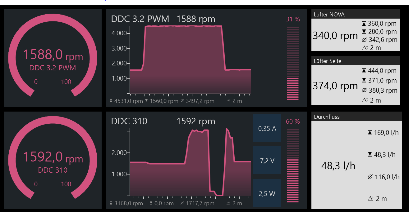

AC Highflow ist am Start.
Erste Erkenntnis: sche*** ist das wenig.
-- Die DDC 3.2 schafft ca. 120l/h bei Volldampf mit 4500rpm
-- Die DDC310 bei 3000rpm ca. 82l/h
-- Beide zusammen kratzen bei Volldampf an den 170l/h
-- Beide schaffen bei ca. 1600rpm 48,3l/h
Natürlich bedeutet eine ausgeschaltete Pumpe jeweils Wiederstand für die andere, aber dafür jagt zumindest die DDC 3.2 dann ordentlich was durch wenn die DDC310 aus ist.
Die 310 schafft alleine halt einfach weniger ;)

FUSION5 schrieb:
Freue mich über die Messwerte. Hätte der kleinen Pumpe ein paar Liter/h mehr zugetraut.
Ja wie gesagt: die DDC310 hat halt dann auch den Wiederstand durch die ausgeschaltete 3.2.
Erfreulicherweise hat das weitere Entlüften nochmal gut 6 Liter gebracht lt. Highflow: 48,3 vs nun 54,3l/h.
Damit kann ich dann sehr gut leben.
Hätte mit den ersten Werten eventuell länger warten sollen :D
