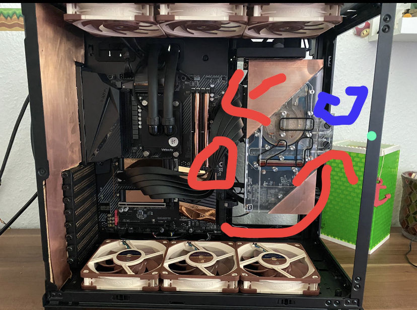

Der Kreislauf ist jetzt seriell.m, nur kit der DDC.
Also:
DDC - CPU - GPU - Radiatoren und zurück zur DDC
Was wenn ich es teilweise parallel mache?
DDC - CPU - GPU - zur D5 raus - wieder in die GPU rein - Radiatoren - DDC?
@FUSION5
@Sinusspass
Also:
Sinusspass
- Sep. 2018
- 2.355
Wo ist das jetzt parallel? So wie ich das lese, verteilst du die Pumpen nur über den Kreislauf.
- Dez. 2020
- 6.527
Ne.
Ich meinen so:
Ich geh mit der DDC in die GPU rein und durch den gleichen Eingang dann in die D5 rein und von dort wieder zur GPU zurück.
Argh ich kann net in Worte fassen.
Also so:
Ich komme an BLAU an (hinten an der Karte)
Gehe dann vorne an der Karte an BLAU raus zur D5, D5 pump und dann wieder in die Karte rein.
Ich meinen so:
Also so:
Sinusspass
- Sep. 2018
- 2.355
Was soll das bringen, außer dass die Graka weniger Durchfluss hat? Und der möglicherweise noch in die falsche Richtung läuft.
Sinusspass
- Sep. 2018
- 2.355
Nein. Da fließt das Wasser sogar in der falschen Richtung durch den Graka-Kühler und wird direkt wieder von den zwei D5's angesaugt.
- Dez. 2020
- 6.527
Merci
Ich passe es an.

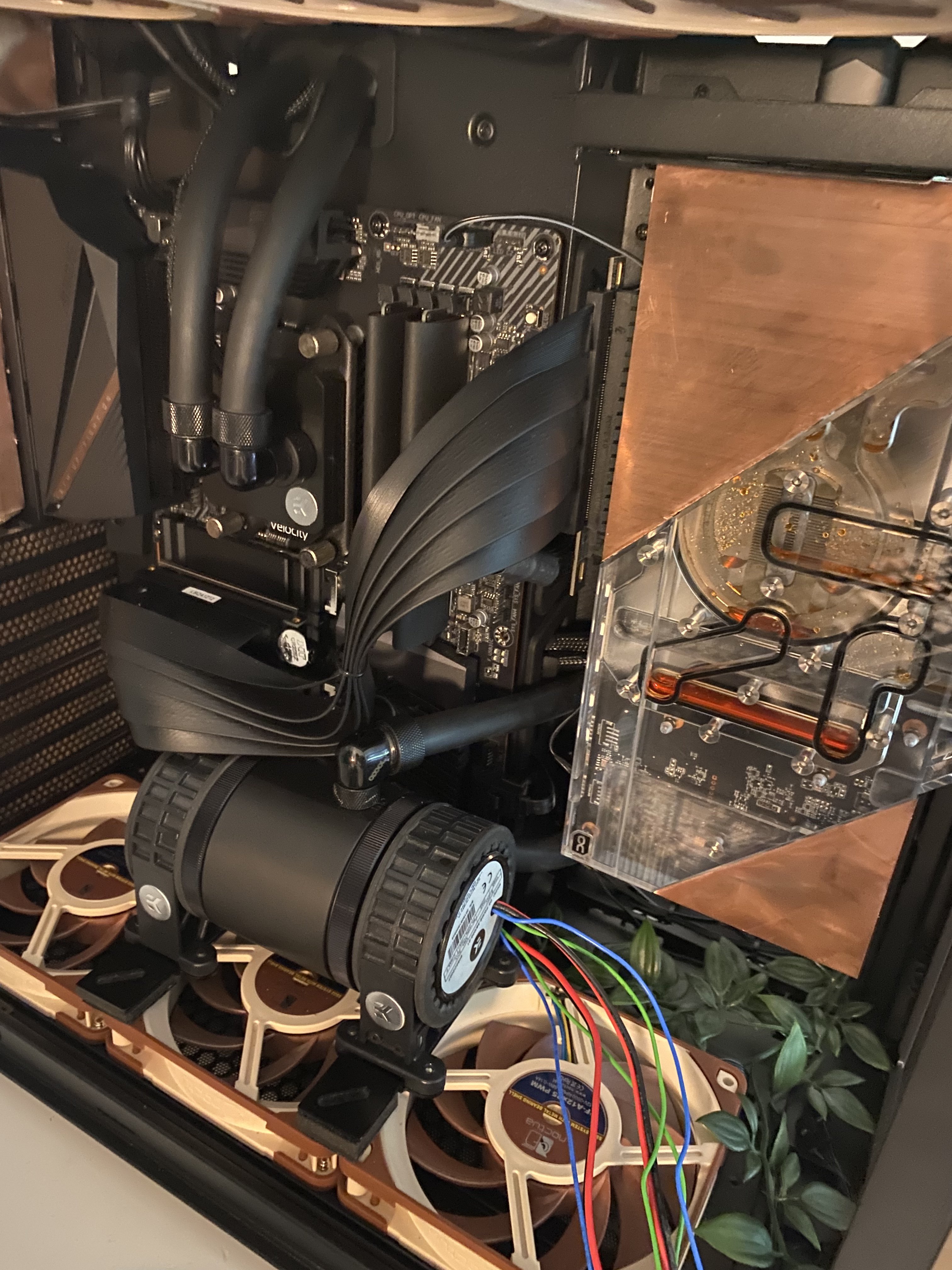

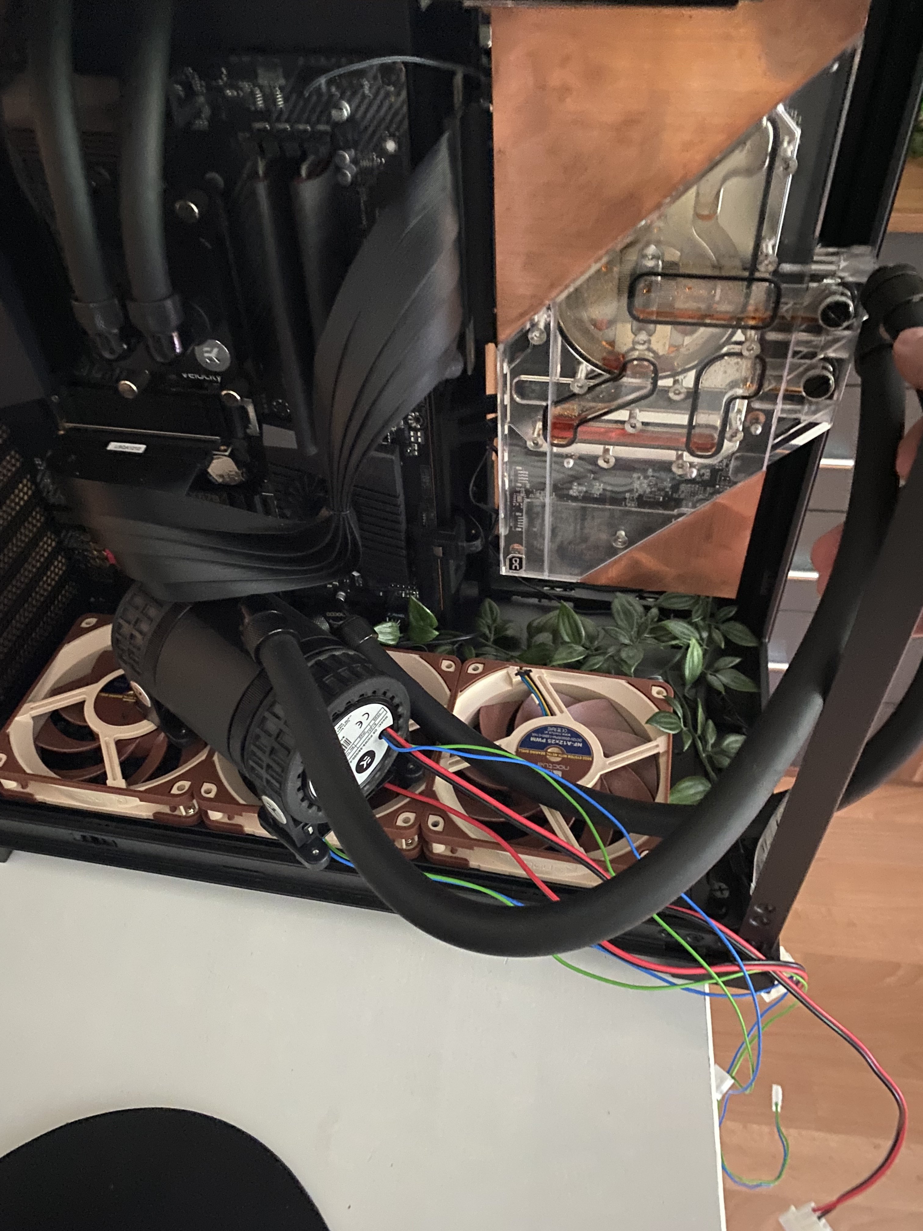

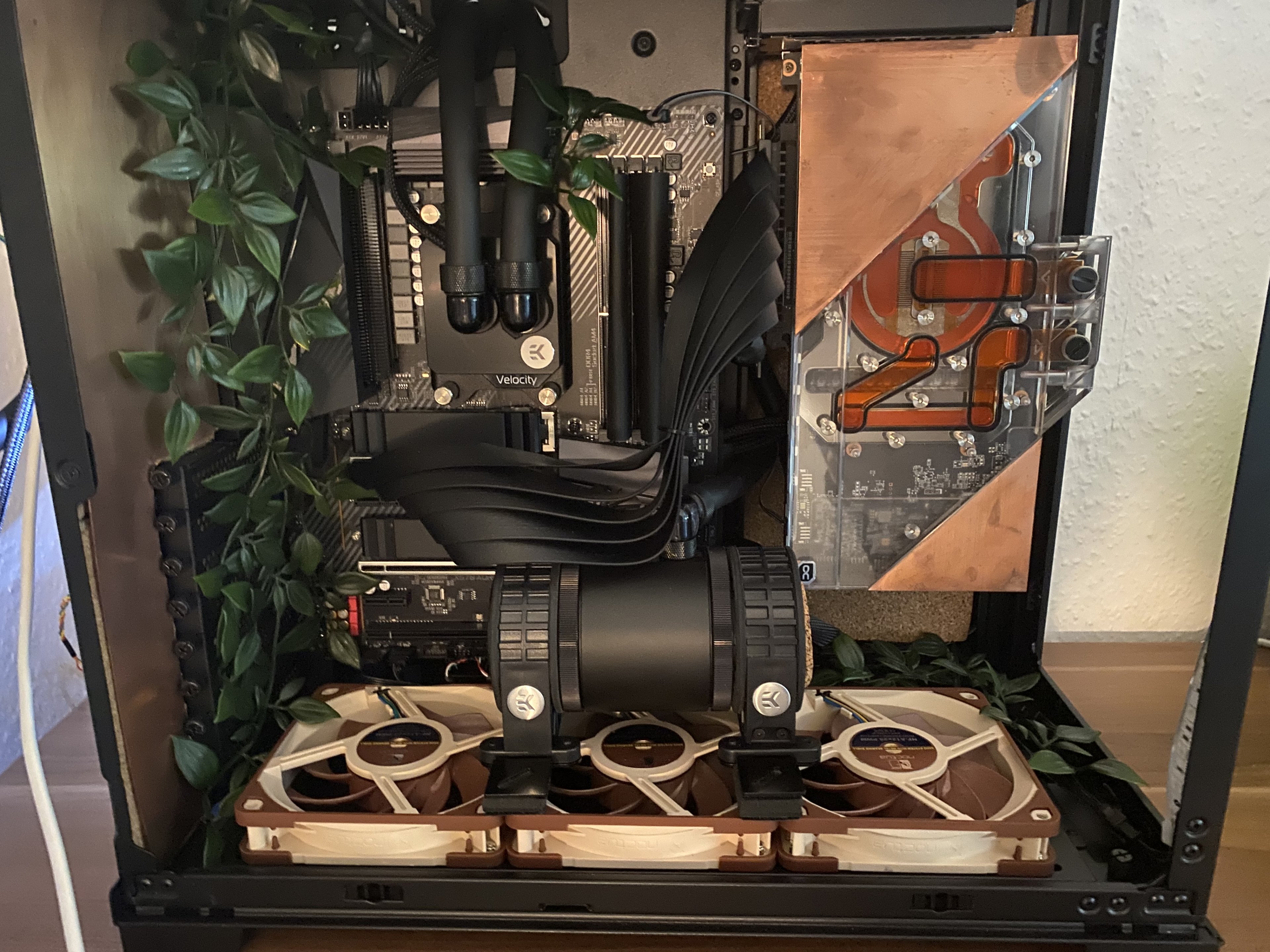

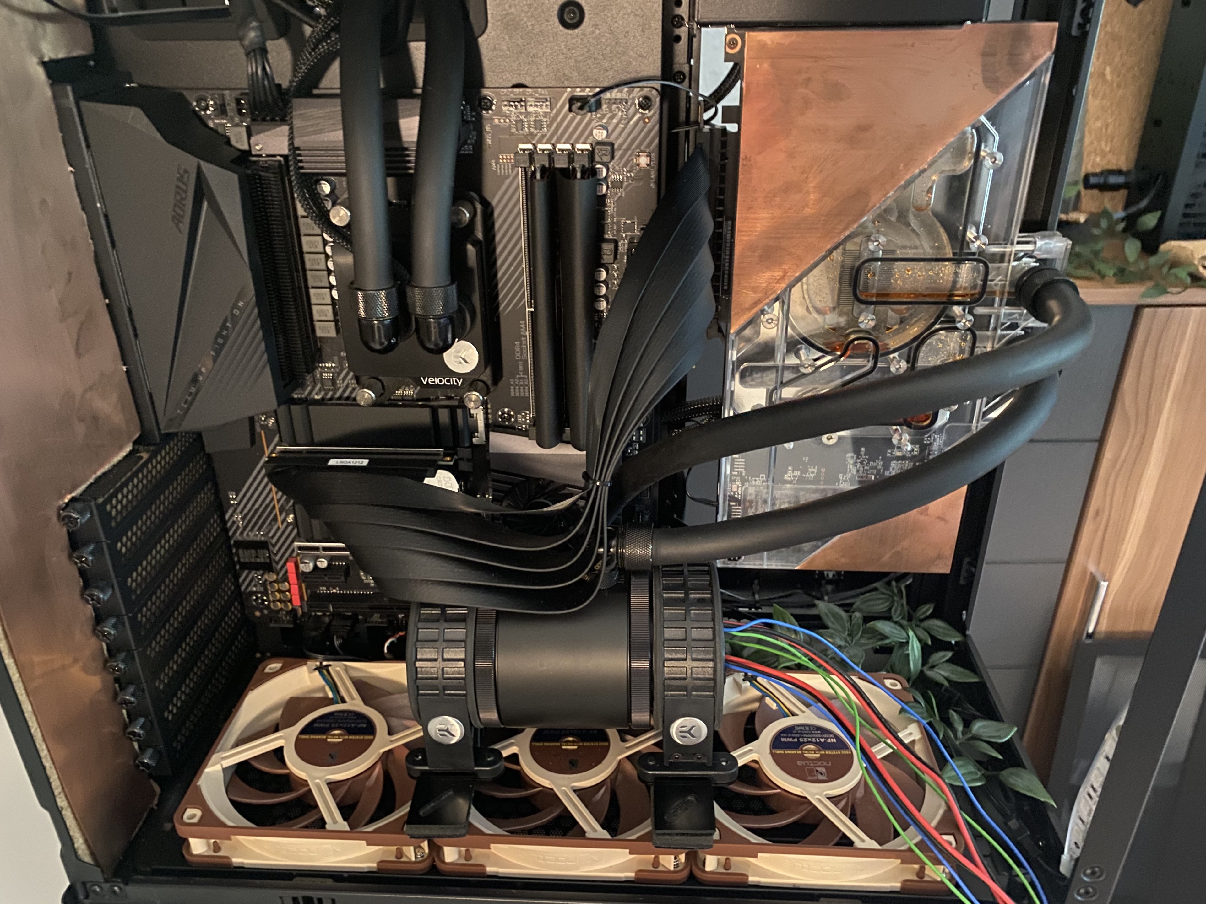

So.
Heute gibt's mal die Foto Bombe schlechthin.
Ich zeig ja immer nur schöne Dinge
Also, lassen wir Bilder sprechen.
Fetter Klopper:

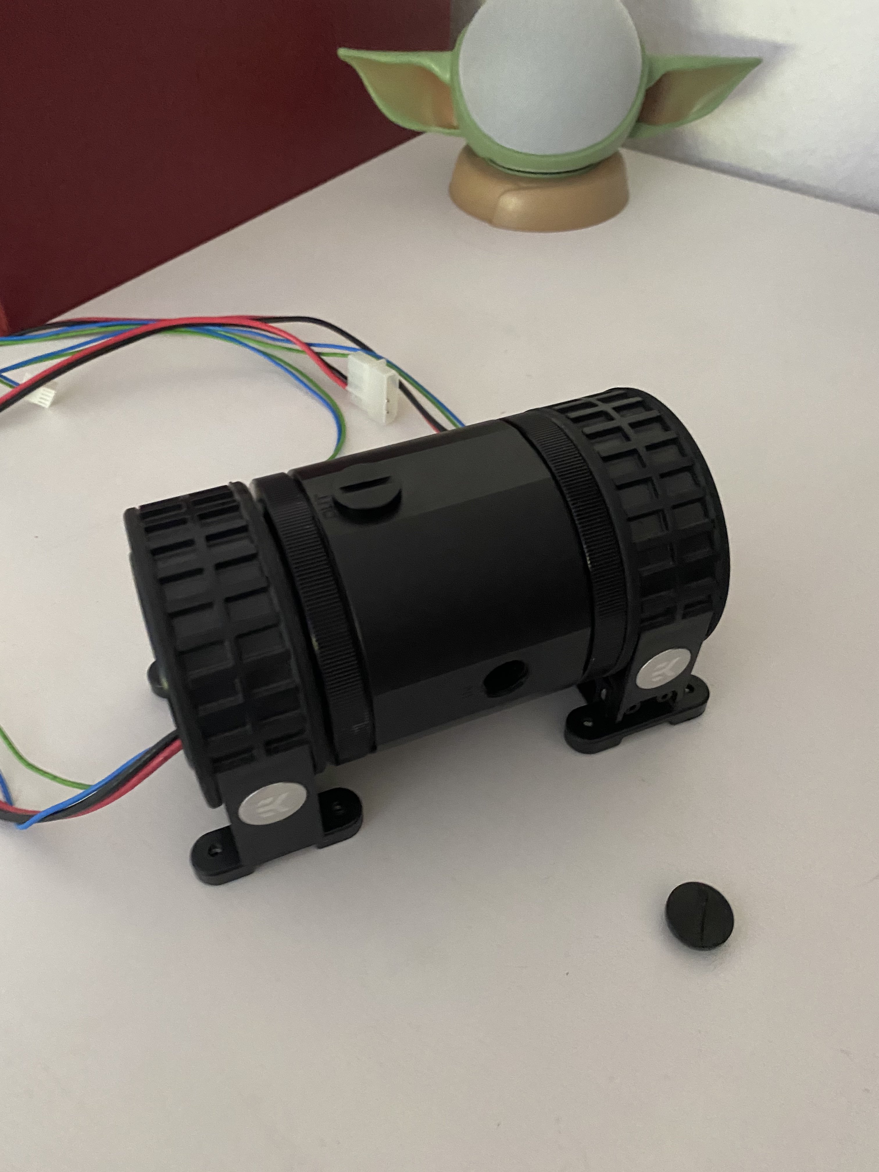

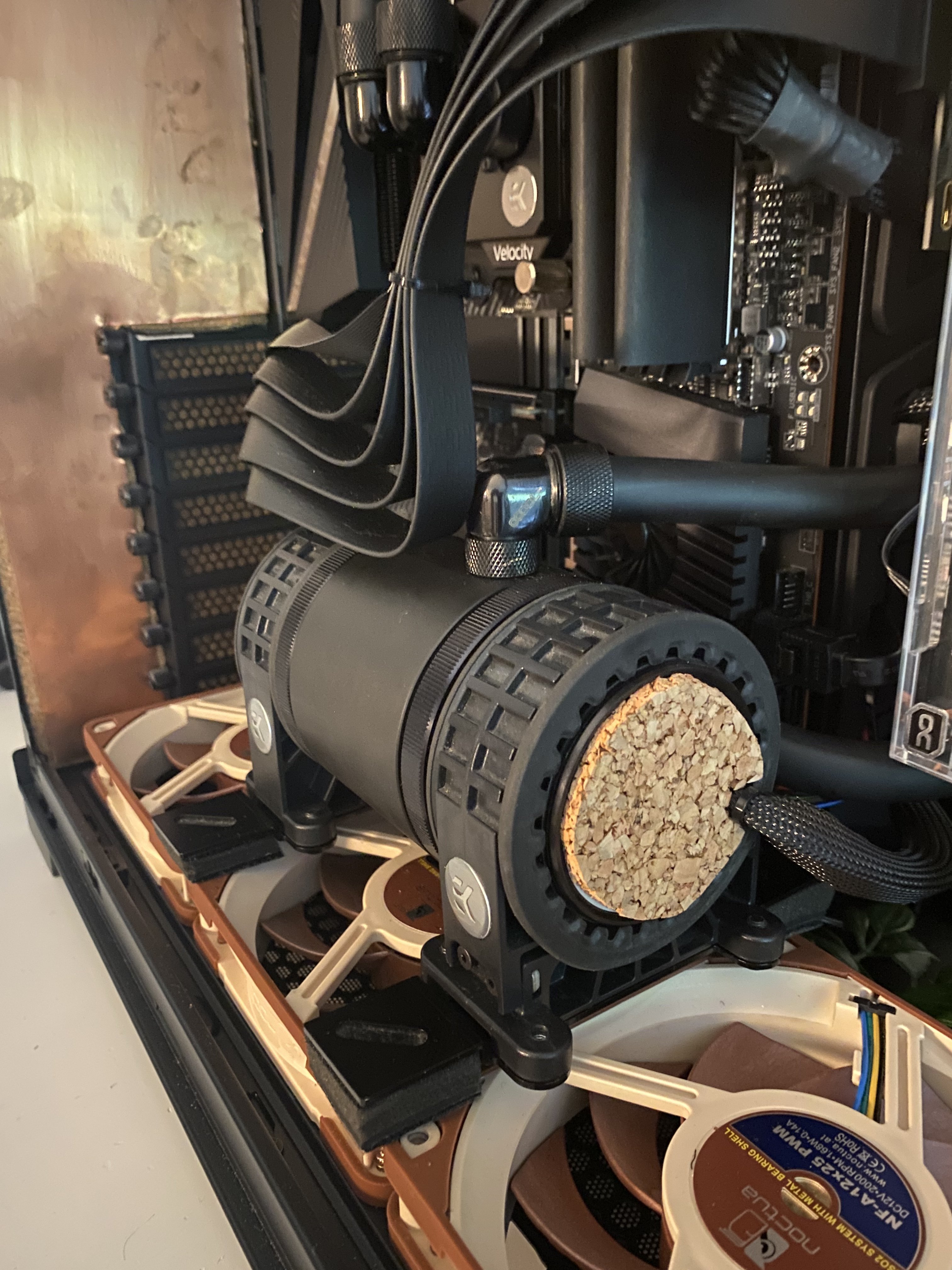

Also nach Hinweis von @Sinusspass , habe ich die D5 doch seriell eingebunden. Ich stand auf dem Schlauch
Aso erst in die Pumpe, dann in die GPU:
und bissel hübsch machen.
Den Rest regeln Tempered Glas und diffuses Licht.
Und ab zur ersten Teilfüllung.
Ich passe es an.
So.
Fetter Klopper:

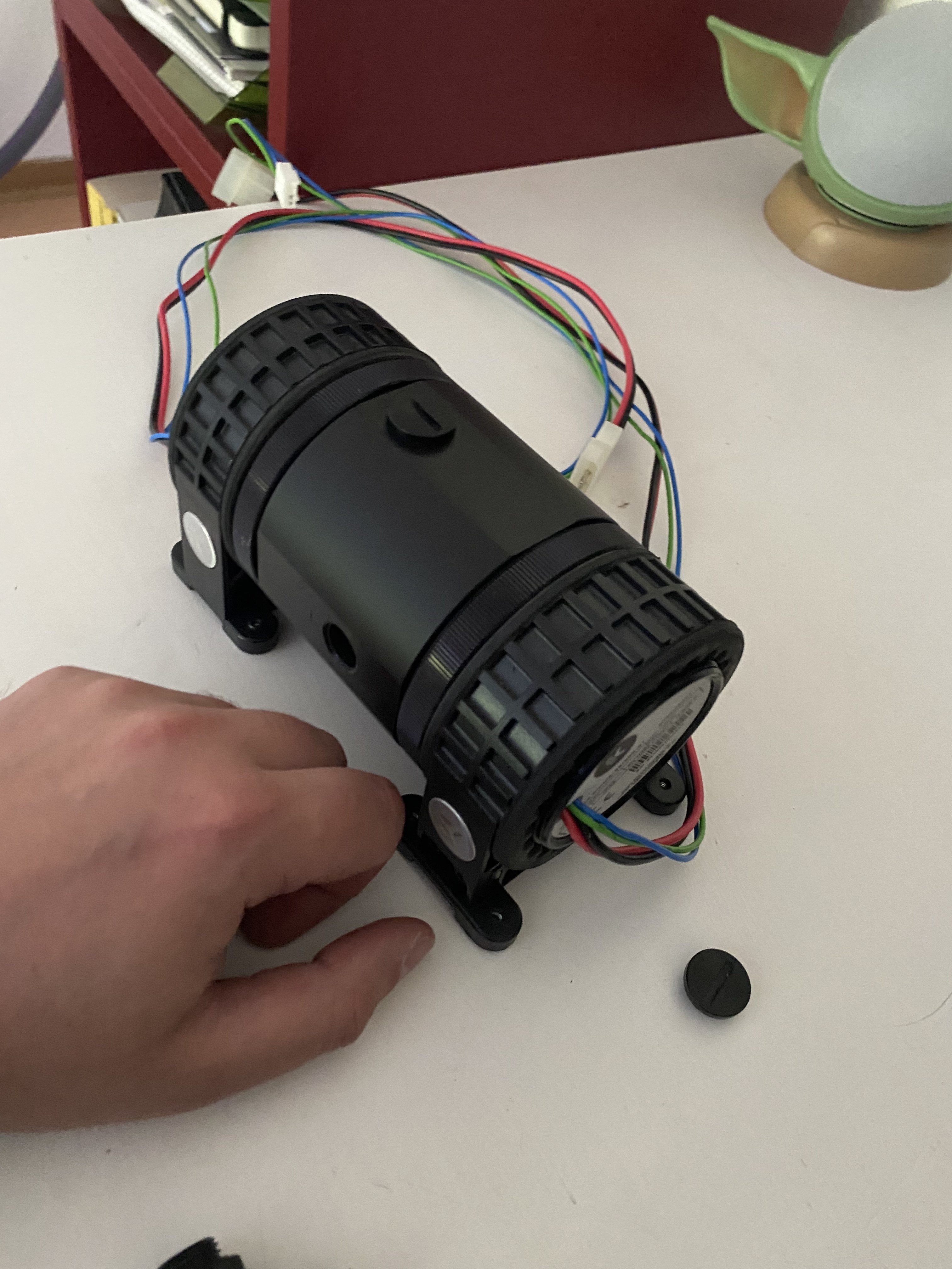

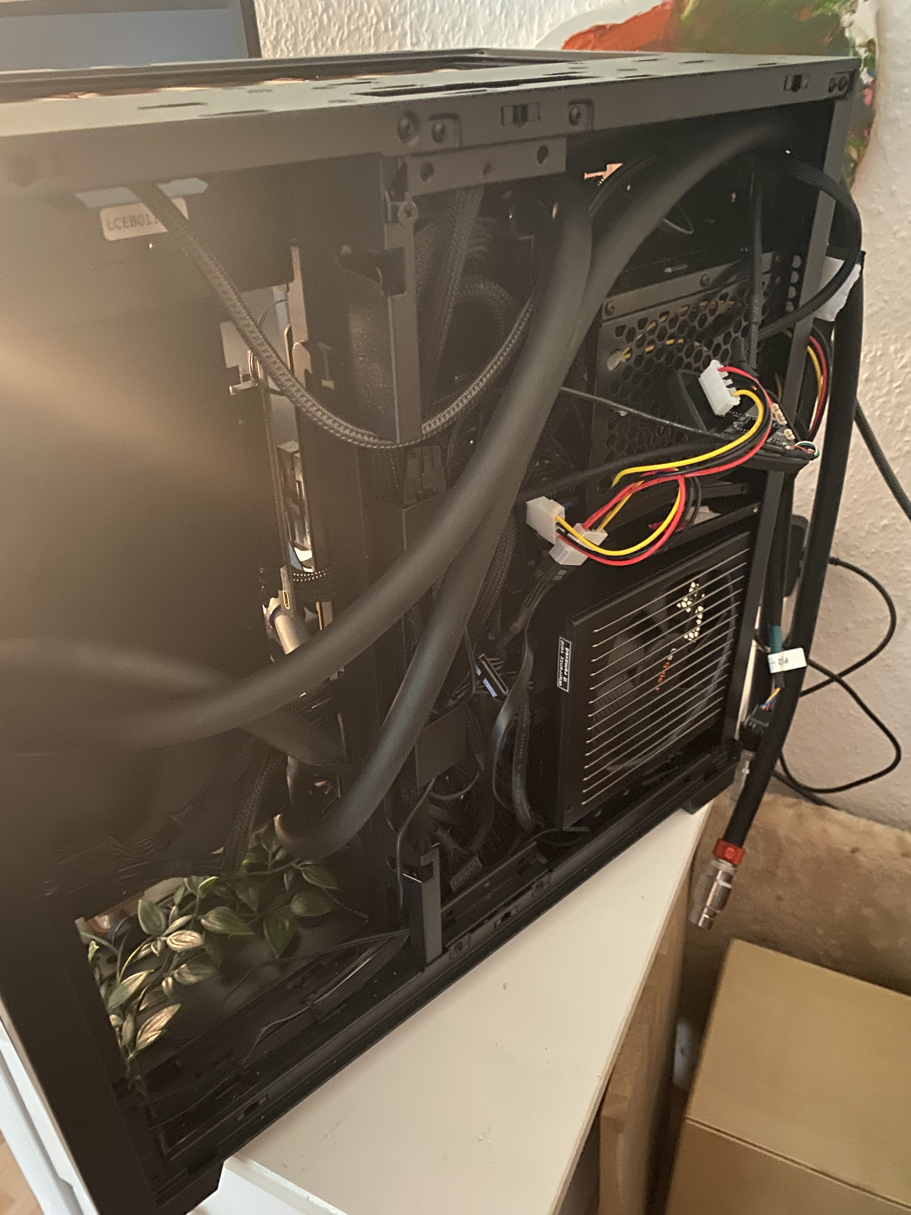

Die Pumpe ist ja jetzt drin.
Zum testen hatte ich sie nur mit nem Schnelltrenner mal eben zwischen die Radiatoren gehangen.
Also fällt jetzt eine Schnellkupplung, etwas Schlauch und Winkel weg ^^
