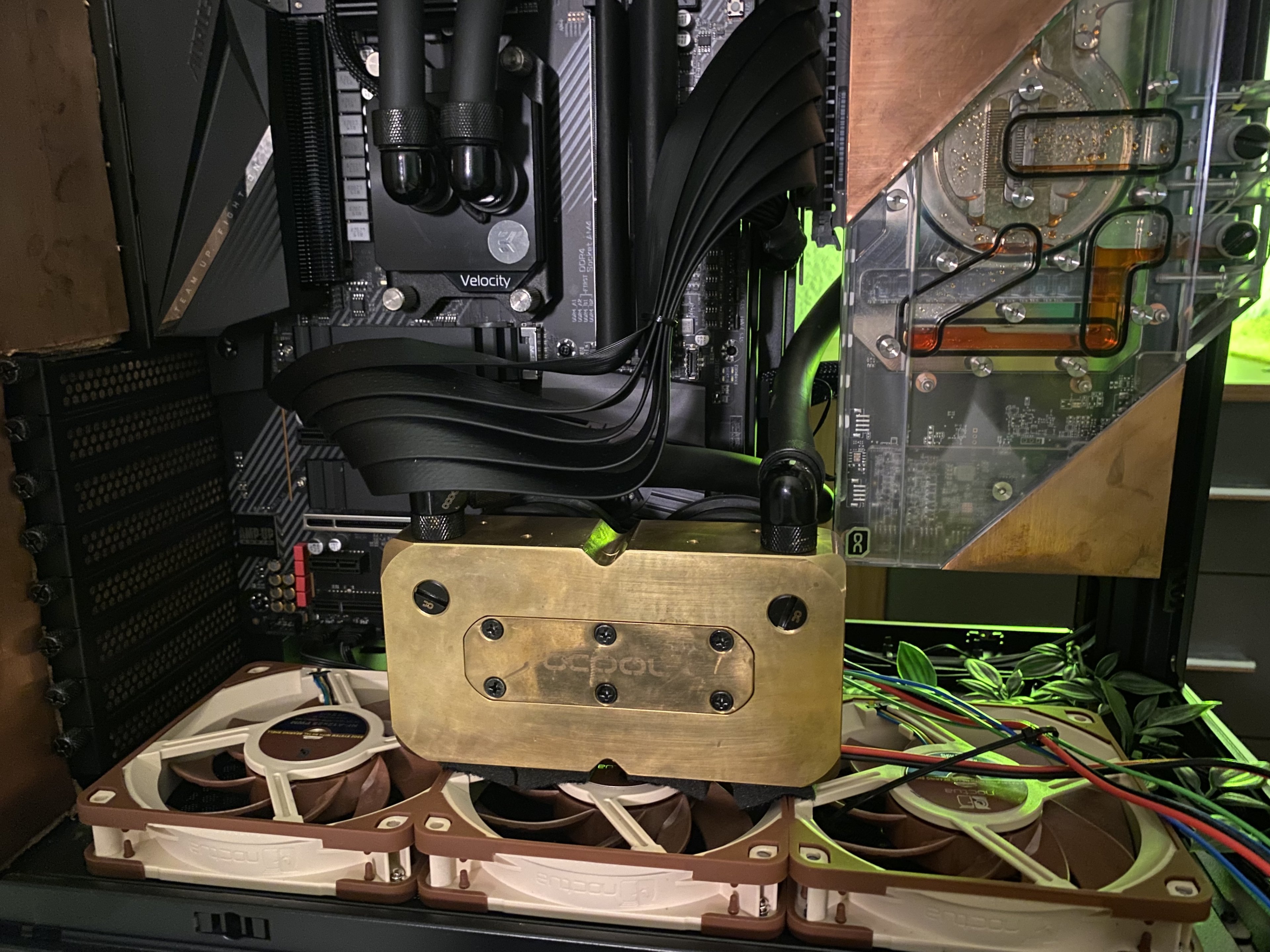

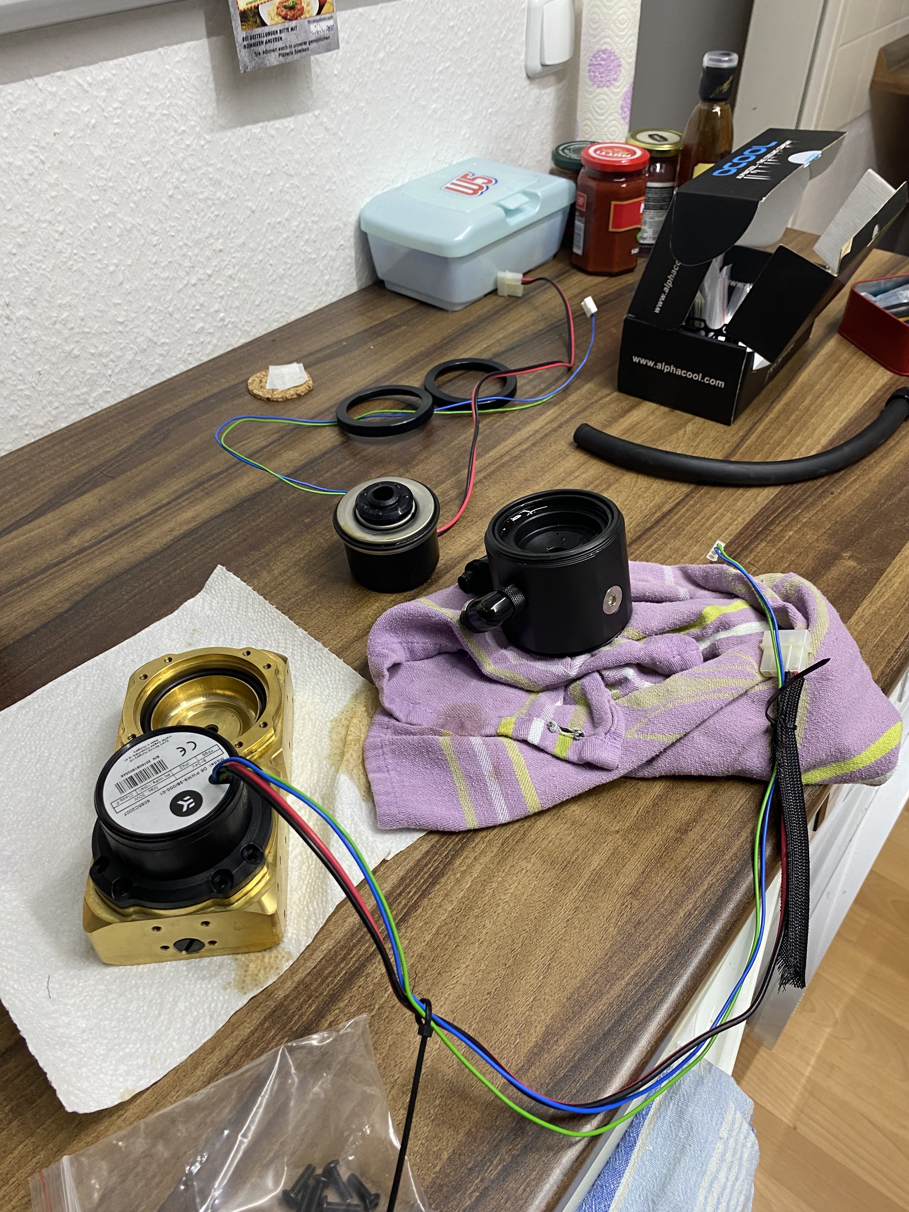

Nun hab ich es abgeholt...Und noch schlauch den ich brauchte und er hatte welchen.
Konnte direkt meine Frankenstein schlauchwege ausbessern.
Entlüften läuft.
Durchfluss ist schlechter als beim. EKWB XTOP REVO.
Ich vermute das legt an den Anschlüssen...Die sind für diese versenkbare Verschlüsse von Alphacool ausgelegt und verjüngen sich stark nach innen...Naja.
Ansonsten ist das Teil ein krasser Trümmer.
Der wohnt um die Ecke.
Er hat das dankenswerterweise entlackt.
Und sich dann das AC Mirror Black geholt
Entlüften läuft.

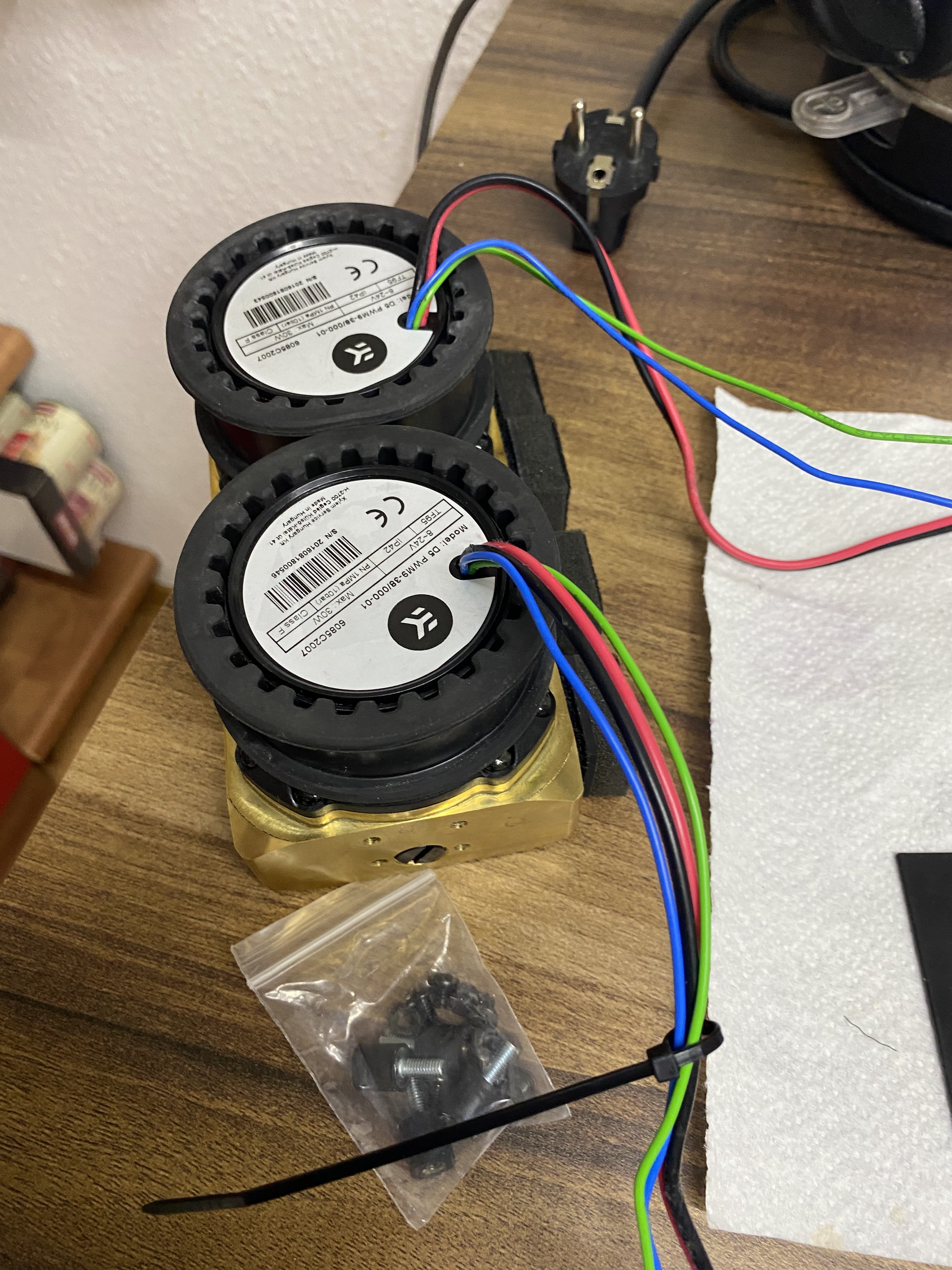

Ich habe gerade zwei D5 Pumpen bei 4800rpm und 170l/h (die DDC läuft gaaaanz langsam mit)
Und es ist auch da seeeehr leise.
Fett.
