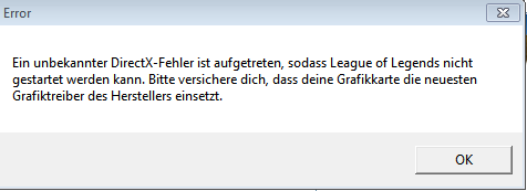

Hey ich habe einen Intel Core i5-4430, 4x 3.00GHz, boxed (BX80646I54430)
Meine Grafikkarte ist kaputt also muss ich die integrierte Grafikeinheit verwenden. Wenn ich ein Lol spiel starte bekomme ich allerdings folgende Fehler Meldung. habe windows heute erst neu installiert.
ist es überhaupt möglich damit zu zocken?

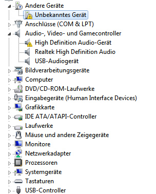

hab euch nen Bild gepostet, von meinen Gerätemanager da werden 2 Dinge angezeigt wo ich anscheinend noch nicht die treiber installiert habe. einmal unbekanntes Gerät und dann noch Audio Hd Audio Gerät. Aber eignetlich funktioniert alles. schaut selbst Gerätemanagher.PNG
Eventuelle Treiber der defekten Grafikkarte deinstallieren, aktuelle Intel Treiber installieren und falls LoL dann noch
immer nicht startet, das Spiel neu installieren.
was könnte das unbekannte Gerät sein? :o
also habe die Grafikkarte von vornherein nicht angeschlossen gehabt. habe meine SSD formatiert und Windows neu draufgemacht, können also keine alten Grafiktreiber drauf sein :)
Und hast du die Intel-Grafiktreiber installiert? Oder bist du mit den Windows-Standard-Treibern unterwegs?
Ganz einfach rauszufinden, Eigenschaften von Gerät -> Details und dort die Hardware-ID suchen.
Danke an Coolmodi hat geklappt mit den Intel treibern. vieolen dank an dich :)
