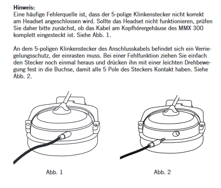

Hast Du das Kabel am Kopfhörer auch richtig tief und fest reingesteckt? Das ist leider sehr schwergängig, so daß man es im ersten Moment nicht richtig steckt und die Kontakte nicht richtig stimmen.

Das mit dem 5pol vs 4pol wie von @Eletron verlinkt hast Du auch beachtet? Das ist eine Besonderheit des MMX 300 und nicht alltäglich.
