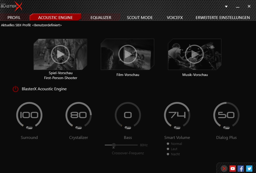

Nein habe alles aus!
Dann wende dich an den Support.
