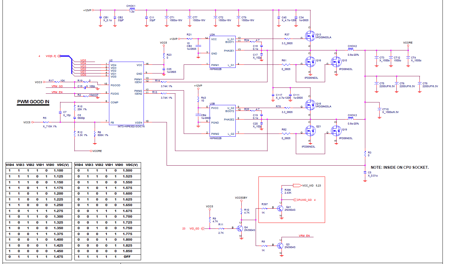

Er will die Vcore absenken, damit der Verbrauch sinkt und die Cpu mit seinem Pico PSU läuft.
Sein Board hat einen HIP6302 und zwei HIP6602 verlötet (das ist der Regler für die Vcore). Da muss er die VID Pins modden, damit die Vcore via Dipschalter gewählt werden kann. VID4 sollte die Vcore im Fall des Celeron M auf 1.225V senken, was das Ziel wäre.

Ich knüpfe mal an dem Schaltplan deines Boards an. Im Datenblatt vom HIP6302 steht nämlich folgendes:
Gemäß obigem Schaltplan (Post 22) sind die VID Pins derzeit direkt mit dem Cpu Sockel verbunden. Wenn man die Pins am HIP6302 also vom Sockel trennt (Leiterbahn schneiden o.Ä.), dann geht der HIP automatisch an allen Pins auf 1. Wenn man dann Kippschalter an die VID Pins des HIP lötet, die geschlossen zu GND verbinden, dann sollte man folglich die Vcore frei wählen können. Die Vcore Tabelle ist ebenfalls in Post 22.
Je nach gewählter Cpu muss man wohl nicht alle VID Pins trennen. Eventuell reicht schon VID4, damit man vom 1.475V-1.85V Bereich in den 1.1V-1.45V Bereich kommt.
Sinngemäß heisst das, dass alle VID Pins des Reglers welche nicht auf dem Board verbunden sind automatisch auf logisch "1" gezogen werden.CORE Voltage Programming
The voltage identification pins (VID0, VID1, VID2, VID3 and VID4) set the CORE output voltage. Each VID pin is pulled to VCC by an internal 20uA current source and accepts open-collector/open-drain/open-switch-to-ground or standard low-voltage TTL or CMOS signals.

Wenn ich dir ein Bild vom Board sende, kannst du in Paint einzeichnen wo ich einen Cut machen muss?DTFM schrieb:Tzk schrieb:Ich knüpfe mal an dem Schaltplan deines Boards an. Im Datenblatt vom HIP6302 steht nämlich folgendes:
Und wo denn dort Kabel angelötet werden müssen?

Die Pins 1 bis 5 am HIP6302 sind die VID Pins. Ob man dort überhaupt was basteln kann hängt vom Layout des Boards ab... Im Prinzip solltest du es ab hier locker ohne weitere Hilfe schaffen, es steht alles was du wissen musst hier im Thread. Quasi auf dem Silbertablett mundgerecht serviert

Der Chip sieht so aus?
[IMG]https://www.radiomuseum.org/images/tubephoto_klein/hip6302.jpg[/IMG]
Ich denke schon das sich da Kabel anlöten lassen. Theoretisch müsste man doch, wenn man die richtigen Kontakte brückt, auch ohne Dipschalter auskommen oder? Für eine fest definierte Spannung

Ja, klar. Letztendlich ist es aber kaum Mehraufwand Schalter dazwischen zu setzen. Oder ne Jumperleiste. Und ja, der Chip sieht so aus wie im Bild. Nicht wundern, das Teil ist relativ klein.al_ schrieb:Theoretisch müsste man doch, wenn man die richtigen Kontakte brückt, auch ohne Dipschalter auskommen oder?
Letztendlich würde ich die Leiterbahnen zu den VID Pins vom HIP trennen (sofern möglich!) und dann mit Leitungen zu GND die Vcore manipulieren. Mehr sollte es tatsächlich nicht sein. Der Knackpunkt wird sein, ob du die Leiterbahnen zu den VID Pins trennen kannst oder ob die z.B. unterhalb des HIP verlaufen. Dann könntest du höchstens die Pins vom HIP anheben, aber das kann sehr schnell in die Hose gehen. Ich glaube außerdem, das eventuell schon VID4 zu GND ausreicht, je nach CPU.
Was ich an der Stelle noch nicht gesagt habe: So Basteleien sind immer auf eigene Gefahr. Ich kann dir hier nur sagen wie ich es machen würde. Es kann immer sein, das man dabei das Board killt. Sei es durch Unachtsamkeit oder weil etwas übersehen wurde.
