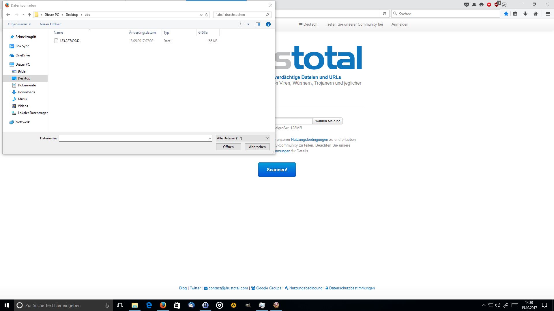

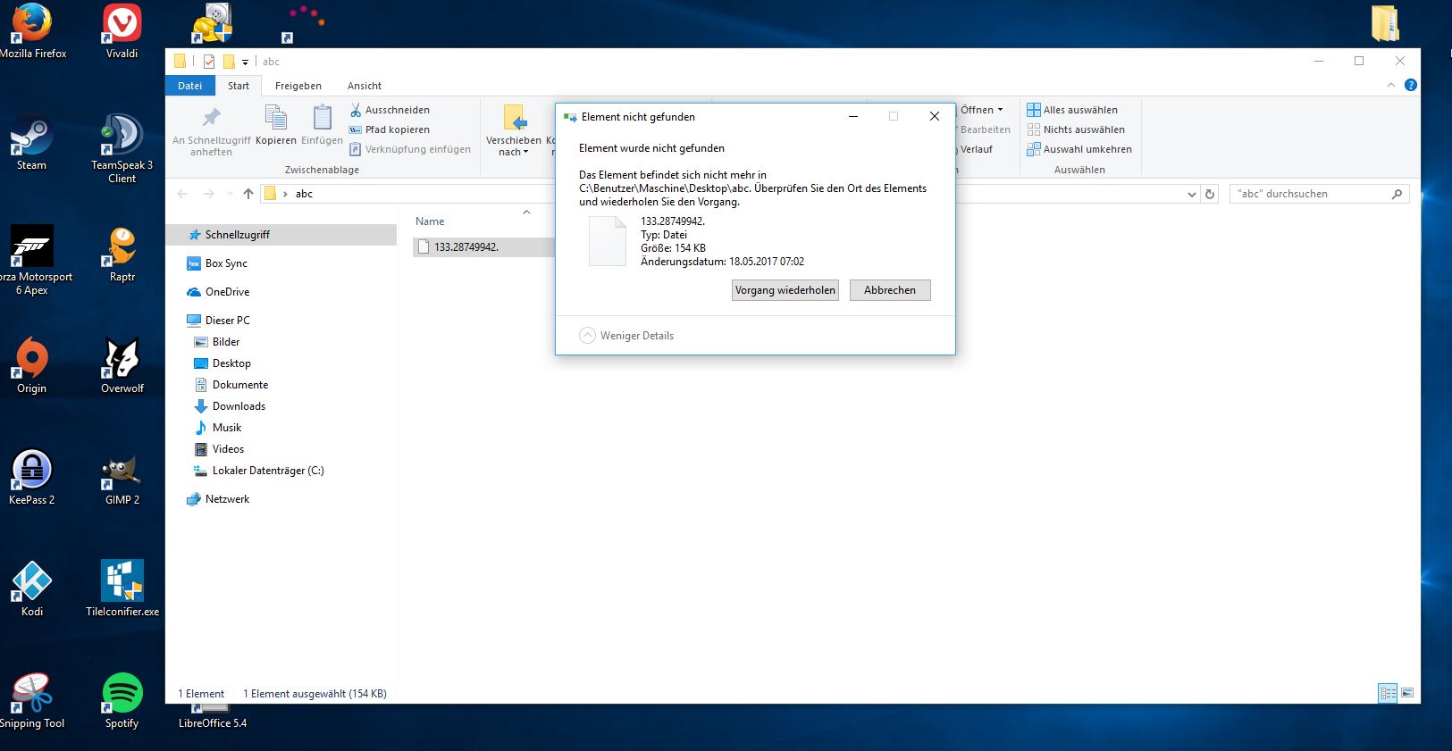

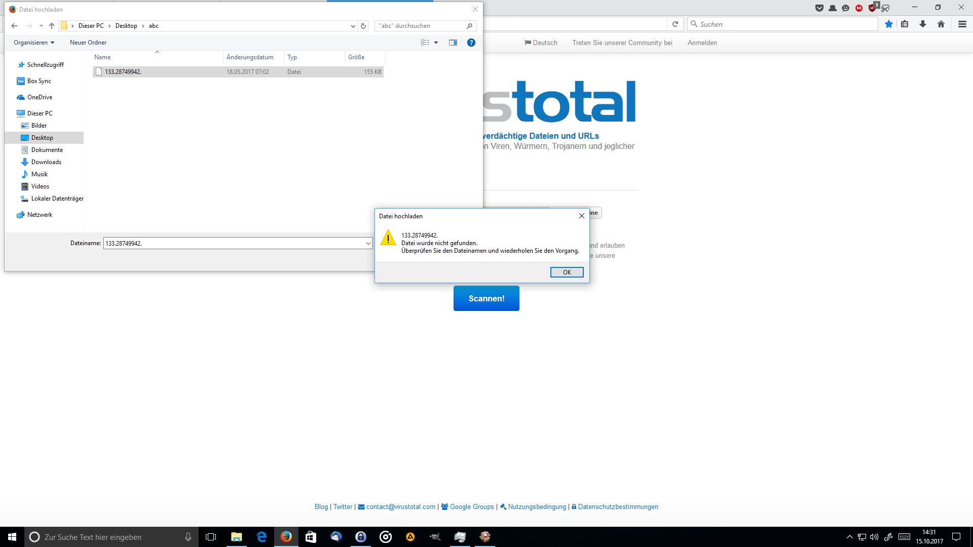

Hallo ich habe schon seit längerem eine Datei auf dem PC und weiß nicht woher sie stammt.
Ich kann sie nicht löschen.
Antiviren scanner schlagen keinen alarm. Habe Mbam, kaspersky, windows defender und adwcleaner durchlaufen lassen alles sauber. Ich kann die Datei auch nicht bei Virustotal hochladen.
Bilder siehe Anhang

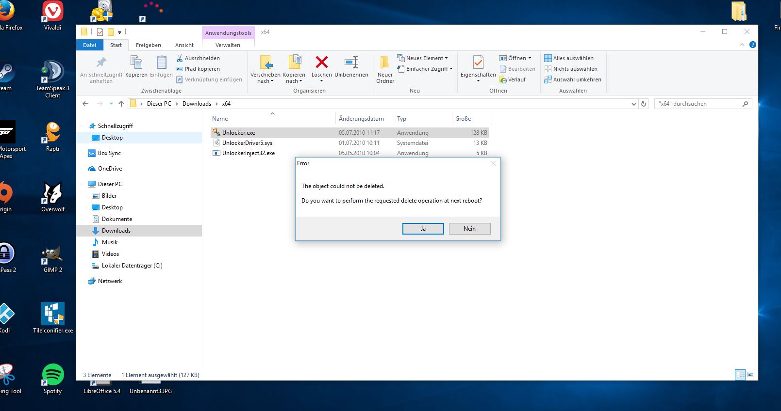

Einfach löschen mit < UNLOCKER > !
Das wäre auch grundsätzlich mal ein Checkdisk fällig, wenn solche Meldungen kommen. chkdsk -f
habe ich jetzt mal versucht klappt auch nicht -.-

Ja habe nach unlocker einen Neustart gemacht und ist immer noch da.

Die Datei endet mit einem Punkt. Das ist afaik unter Windows nicht möglich/erlaubt. Deswegen gibt das Probleme.
http://heise.de/-2734604
Versuch's entsprechend mit
Code:
del "\\?\C:\Users\DeinName\Desktop\abc\133.28749942."
oder wie der Pfad auch immer lautet.

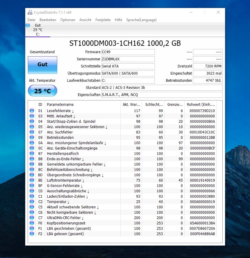

aber wo sehe ich jetzt ob die festplatte defekt sein könnte?
danke für eure Hilfe.
CrystalDiskInfo zeigt mir das an.
Blicke nicht durch, ausser das der Zustand gut sein soll.
Jo, gibts auch nix zu meckern !
Deine Festplatte ist gut:)besagt ja ja CrystlDiskInfo und wenn auch dein komischer Ordner weg ist und dein PC wieder normal läuft, du Infizierungen ausschliessen kannst, dann schliesse eine USB Festplatte an und mach mit einem Freeware Backup/Image Programm(siehe Links weiter unten)ein Backup/Image deiner im PC verbauten Festplatte auf die USB Festplatte mit einem der Backup Programme falls du noch keines hast.
