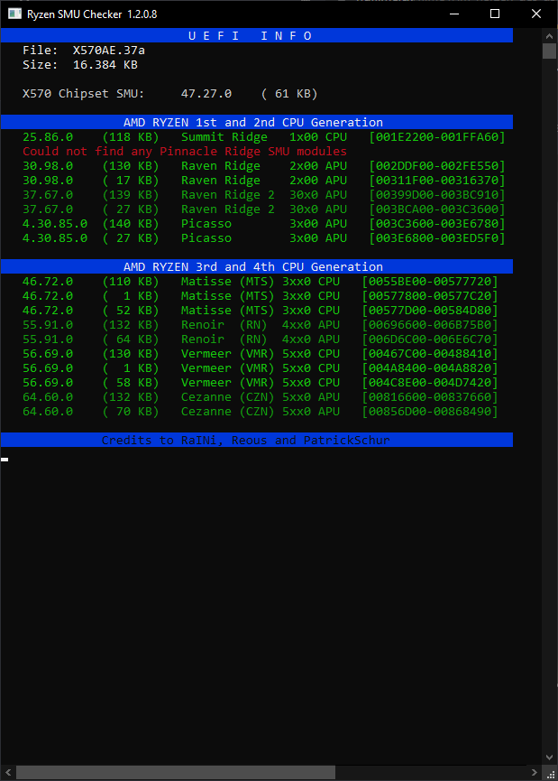

Falls du das aktuellste Bios 37a drauf hast, wird laut SMU Checker Pinnacle Ridge nicht mehr unterstützt.
Reaktionen: UNDERESTIMATED, cassinni und Alexander2

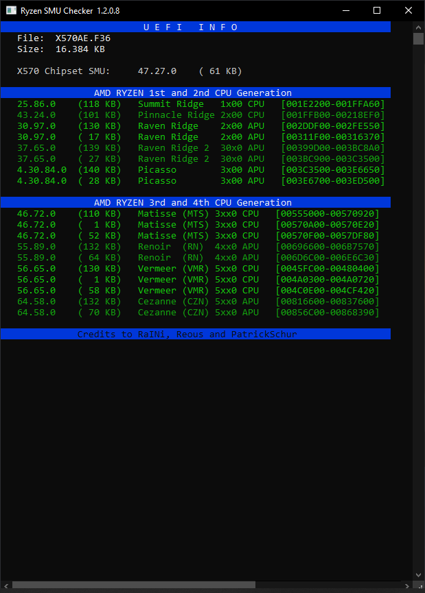

Dein MB hat doch die Q-Flash Funktion, schau mal ins Handbuch. Oder den 5900x nochmal einbauen.
Reaktionen: cassinni
