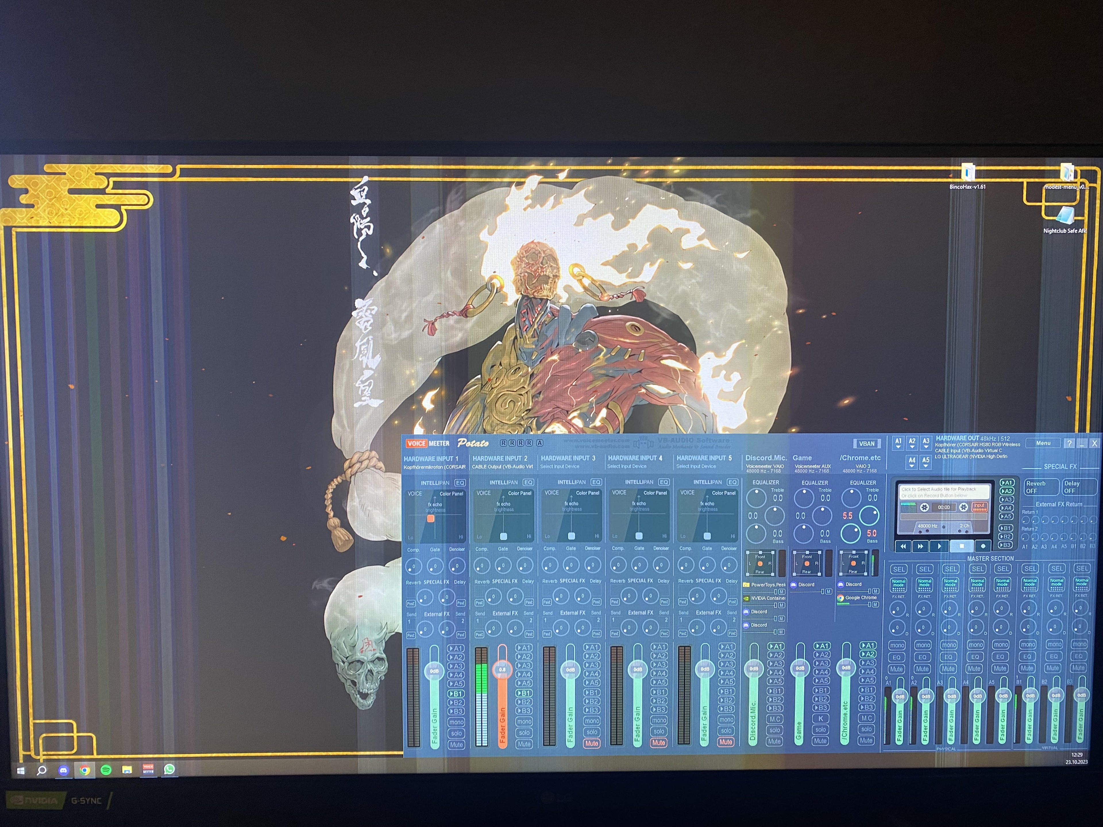

Hey Hey, Seit 4Tagen ca. Zeigt mein monitor komische streifen an ohne Bildwiedergabe.
Ich zieh den Netzstecker und schließ ihn wieder an, Siehe da ein Bild aber mit den streifen. Aber etwas hab ich beobachtet nach ca.20min betrieb waren alle streifen weg und alles war wie immer.
Woran Liegt sowas und oder ist sowas ein Garantie-fall?
und so und ein wenig schlimmer ohne Bild beim ersten einschalten.
Zu beachten aber ist das passiert nur morgens beim ersten einschalten. Mitten am Tag wenn ich den Pc aus mache und etwas später wieder Einschalte ist das nicht zu sehen.

Sicher, dass es der Monitor ist? Das könnte auch rein die theoretisch Grafikkarte sein!
Und wenn du in dem Moment das Monitor Menü aufrufst? Sind da auch Streifen? Wenn ja, dann
was soll es sonst sein?
So wie du es beschreibst, tippe ich eher auf Monitor als auf Grafikkarte.
klingt nach Temperaturproblem. Schlechte Lötstelle die warm werden muss etc. Da kannst du nicht viel machen, wird im Winter bei kaltem Raum schlimmer werden.
Ja, hab extra die anderen Monitore mit dem des jetzigen an der Graka getauscht und da läuft alles.
Aber woran kann sowas liegen? Weil die Streifen sind jz bei mir wieder fast weg ich versteh es nicht. könnte kälte das Problem sein? Weil bei mir im Zimmer ist es wirklich Arsch kalt

Echt? Sollte ich den Monitor zurückschicken und ein neuen Schicken lassen und hoffen das des bei dem nicht so ist? oder den jetzigen einfach behalten?
Niemand kann dich zwingen den Monitor zu reklamieren 🤷‍♂️ . Mein Monitor/Fernseher läuft auch im Winter.
Wenn du Garantie hast dann einschicken! Sowas darf nicht vorkommen bei normalen Zimmertemperaturen. Bei Elektronik im Auto muss zB sichergestellt sein, dass die von -50 bis über 80 °C laufen, hab die Temps nicht im Kopf aber ein kaltes Zimmer ist NORMALZUSTAND für Elektronik.

Leute, wenn mehrere Monitore und andere Kabel alles funktionieren und dieser eine Monitor, egal mit welchem Kabel, im kalten Zustand diese Streifen zeigt, dann hat dieser Monitor einen Defekt.
