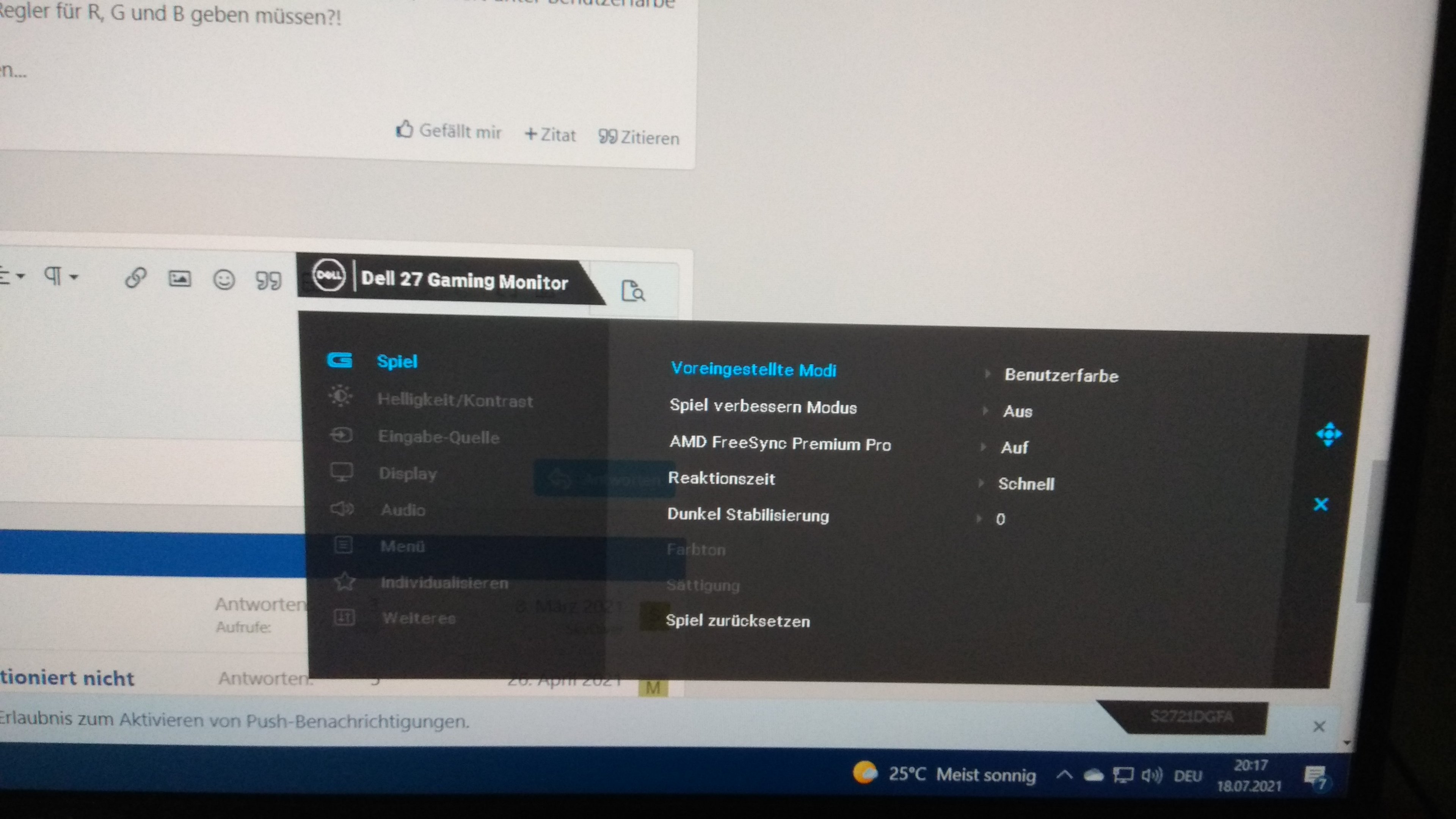

Ich bin gerade wieder am gucken. Was ich nicht verstehe ist, warum die Punkte Farbton und Sättigung selbst bei Benutzerfarbe ausgegraut sind wie auf dem Bild zu sehen.
Ansonsten kann ich dort die R G B unter Verstärkung finden (default 100%) und Verschiebung (default 50%) finden. Unter Farbton und Sättigung gibt es da neben RGB auch noch CMY, alle untereinander und bei 50%.
Nur bei Benutzerfarbe oder Standard sind die ausgegraut weil das entweder nicht notwendig ist wie bei Standard oder bei Benutzerfarbe viel ausführlicher Regelbar ist.
Die sind nur da um den color shift den die sonstigen Profile anbieten zu regeln.

HINWEIS: Die Einstellung Hue (Farbton) ist nur verfügbar, wenn Sie den voreingestellten Modus FPS,
MOBA/RTS, SPORTS (Sport) oder RPG wählen.
HINWEIS: Die Einstellung Saturation (Sättigung) ist nur verfügbar, wenn Sie den voreingestellten Modus FPS,

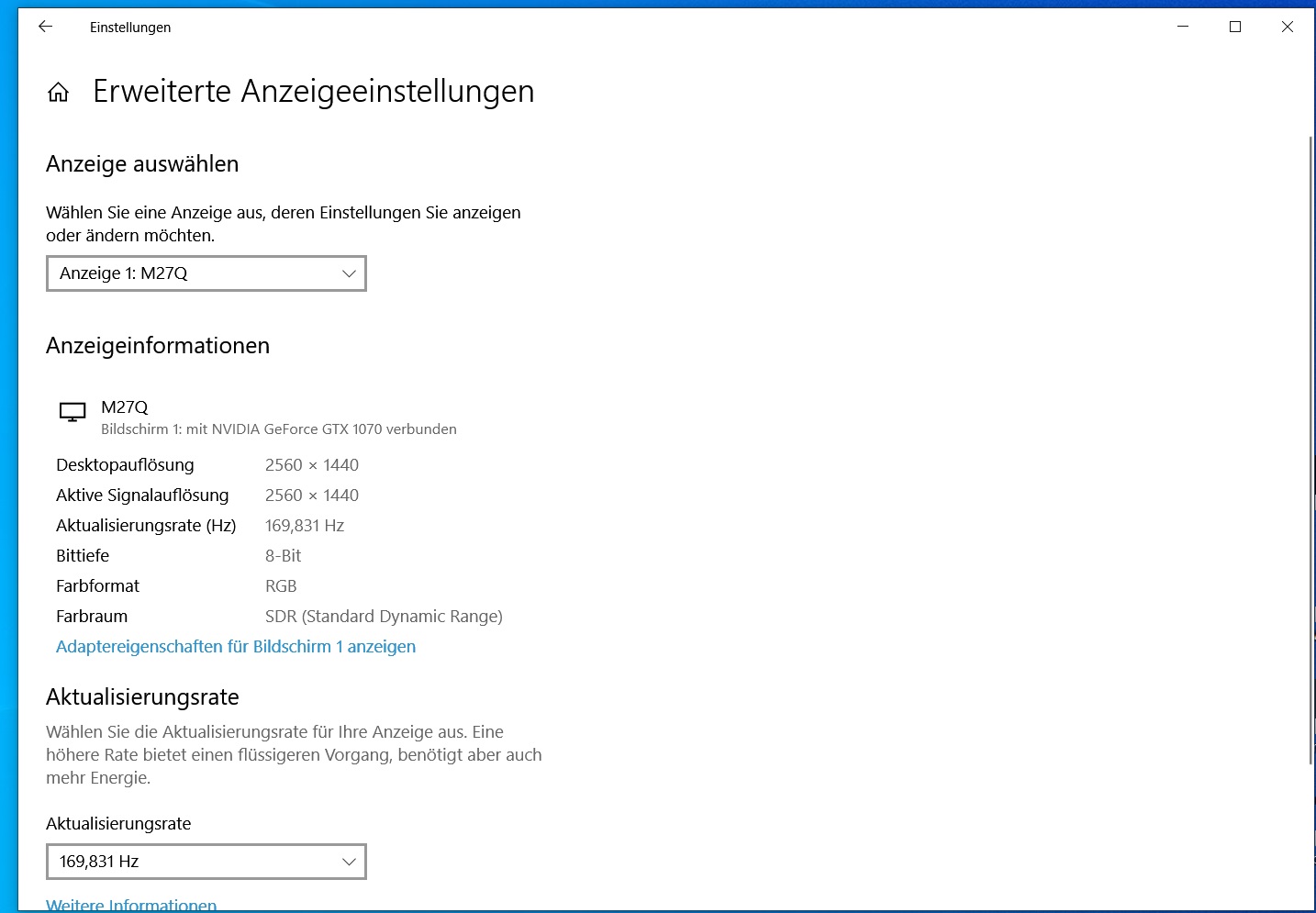

Liegt das mit DisplayCal vielleicht daran dass in Windows als Farbformat RGB statt BGR eingestellt ist?
Das war du mit RGB und BGR meinst, ist nur die Anordnung der Subpixel (Rot, Grün und Blau). Bei der Farbkalibrierung hat die Anordnung der Subpixel keine Bedeutung. Rot = Rot, egal ob es das 1. oder 3. Subpixel ist. Das wurde auch schon in #39 erwähnt.
Bei der Anzeige von Windows geht es um das Farbformat, also ob es RGB oder YCbCr444 oder YCbCr422 usw. ist. Und auch das ist für dich egal, so lange es auf RGB steht.

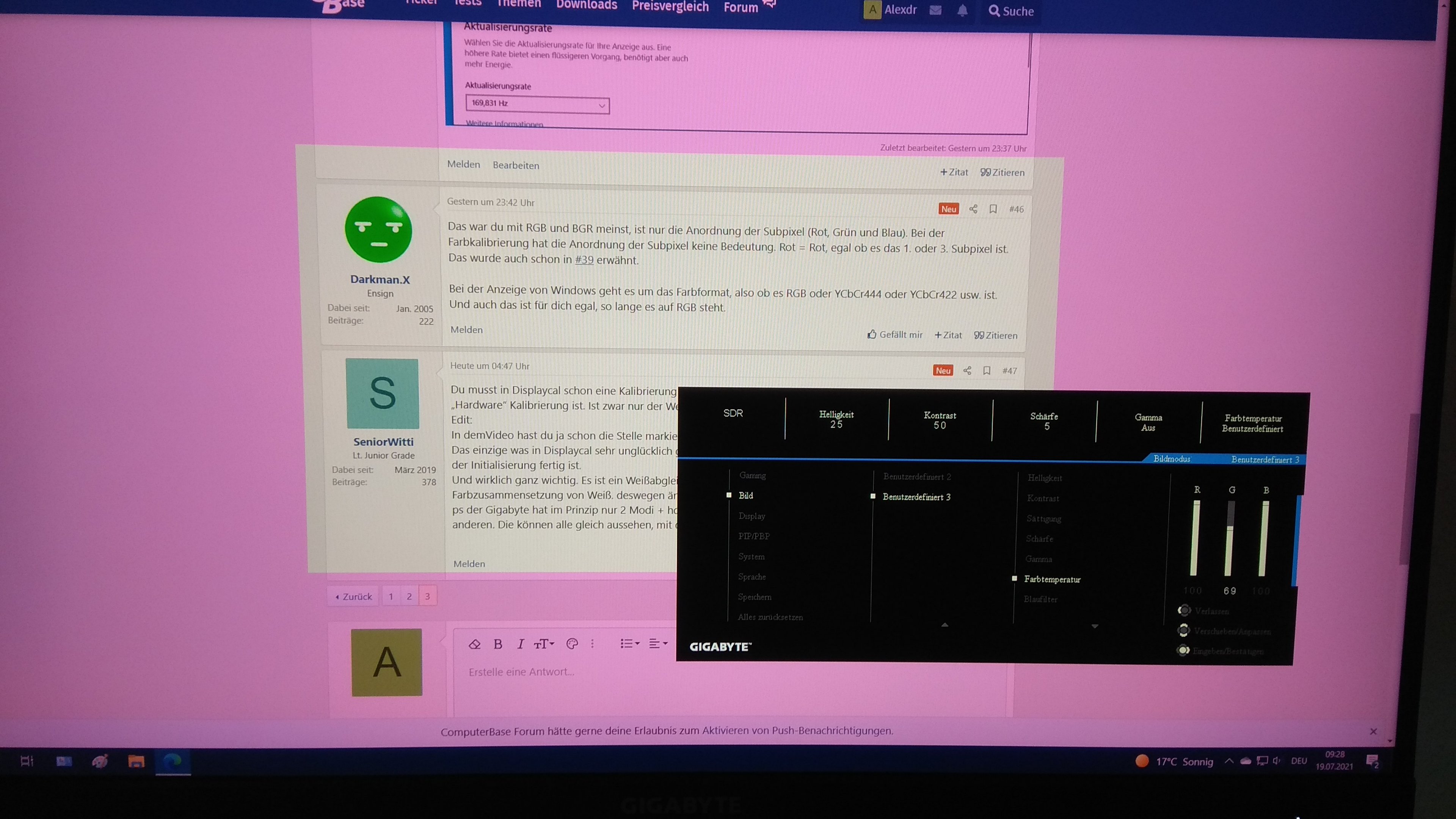

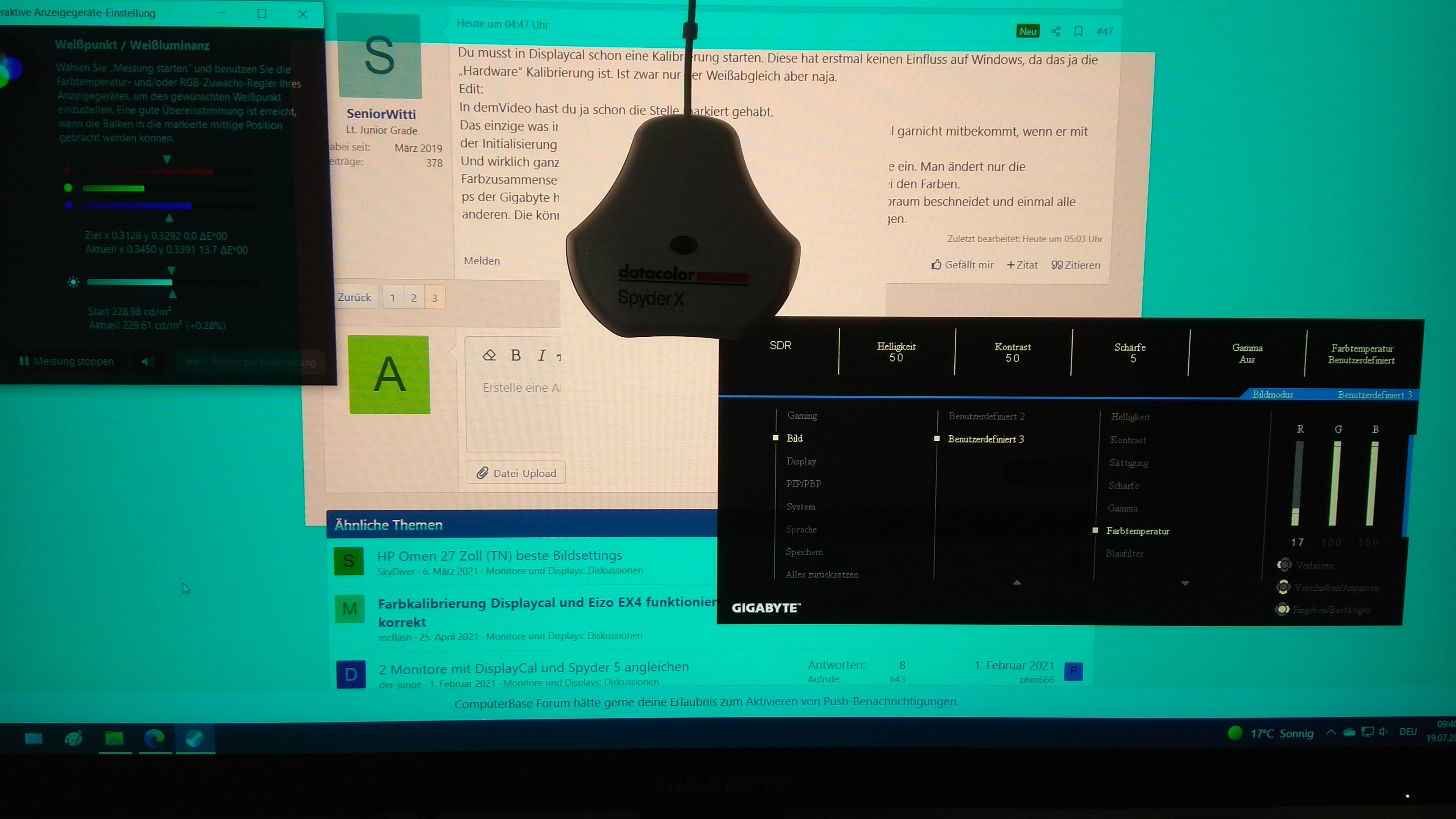

Man soll ja vor der eigentlichen Kalibrierung die Weißabgleichsmessung machen und alle Farben auf eine Linie bringen bis die Schrift grün wird.
Wie du auf dem Bild siehst, läuft die Messung und obwohl ich Rot massiv heruntergeregelt hab ist Rot laut DisplayCal immer noch deutlich zu stark. Das ist beim Dell halt nicht der Fall, jede kleine Änderung wirkt sich auf die Messung von DisplayCal aus.
Und dieses Rechteck in der Mitte ist was ich meinte. Man sieht es direkt wenn man R G oder B herunterregelt, schon ab 98 wird es sichtbar, ich hab das jetzt übertrieben damit es auch mit der Handy Kamera gut sichtbar ist. Diese Regler sind also völlig unbrauchbar und das kann ja nicht sein.
Das bleibt so? Oder nur wenn du gerade am einstellen bist? Ich würde jetzt einfach behaupten dass das da ist um den Unterschied zu illustrieren. Ist zwar etwas bescheuert, aber du musst ja auch nicht unbedingt in der Mitte messen.
Ja dachte ich auch, aber auch wenn ich das OSD schließe bleibt das so. Ich verschiebe jetzt mal die Messfläche aber ich weiß nicht wie das helfen soll wenn dieses Rechteck bleibt.
Ok. Jetzt weiß ich was du meinst. Stell bitte alles wieder im Menü auf 50 und werde mit den werten kleiner. Die Werte sollten zwischen 45 und 50 sein. Manchmal muss man anstatt rot zu erhöhen, blau und grün reduzieren. Nur als Gedankenhilfe.

Nein nicht das Messfeld, du siehst ja auch auf dem 2. Bild aus dem Post wie alles um das Rechteck herum rötlich geworden ist nachdem ich G heruntergeregelt habe.
