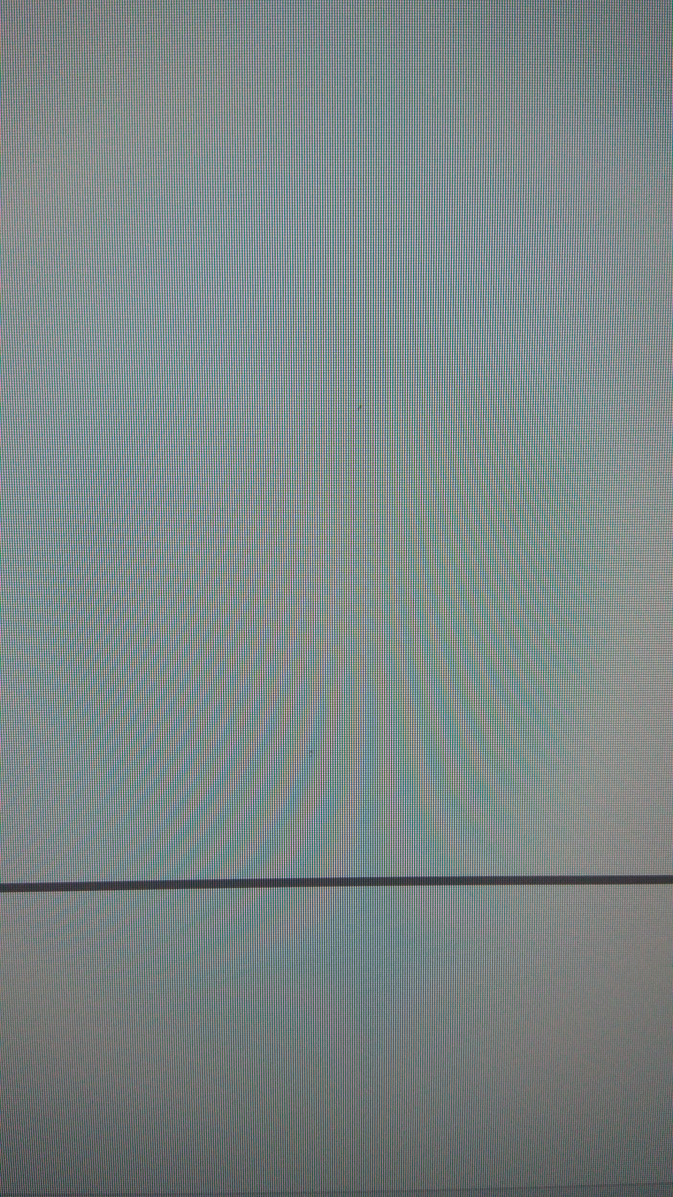

Ich hab gerade nochmal versucht diese "Pixelfehler" wegzuwischen. Ich hatte noch nie einen Monitor mit Pixelfehlern, sehen die etwa so aus?
Das sind die 2 über der Linie und übereinander, relativ mittig auf dem Bild. Ich hab es mit einem trockenen und feuchten Taschentuch versucht, auch vorsichtig mit dem Nagel um zu schauen ob da eine Unebenheit zu spüren ist.

Das untere auf deinem Bild sieht stark nach einem defekten Subpixel aus, das obere eher nach Staub.
Wenn du das Teil online gekauft hast und noch innerhalb der ersten zwei Wochen bist würde ich den zurückschicken.
Danke euch allen für die Beratung und Unterstützung. Ich hab mich entschieden den M27Q umzutauschen und dann eine Entscheidung zu treffen, denn sein Bild gefällt mir besser, es wirkt bei gleicher Helligkeit deutlich schärfer (im Sinne von nicht so blass wie der Dell) und er ist viel heller. 40% Helligkeit entspricht bei ihm in etwa 75% beim Dell.
