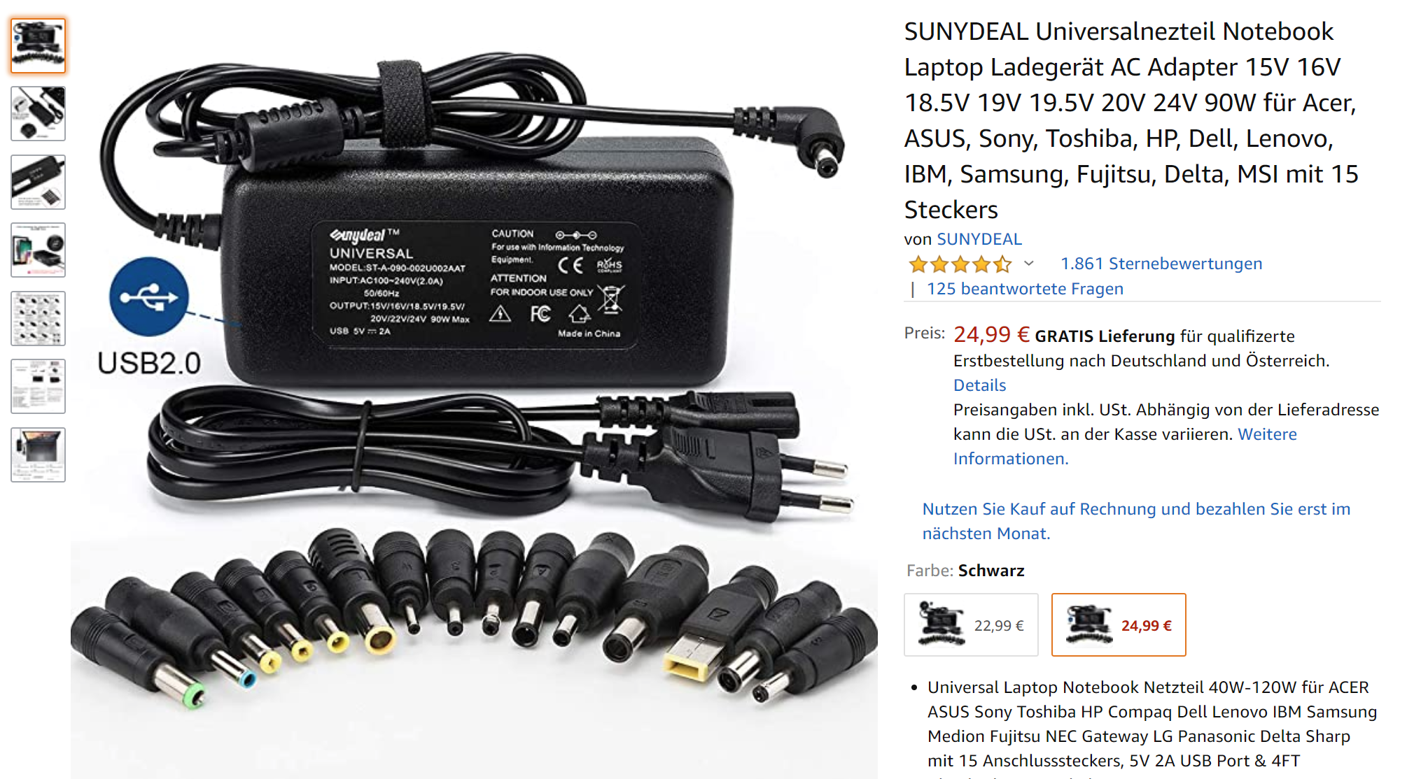

Habe mir das hier um 25 € bestellt damit ich sehe was die Fehlerquelle ist:
Hoffe das passt ?

Nee, natürlich nicht 100prozentig, lies doch die Beschreibung. 20V, 24V, keine 22V.
Davon abgesehen reicht auch die Leistung nicht, dein Samsung-NT 100W sekundär, das zitierte Amazon-NT nur 90W (eins der ersten FAQs). Das von mir vorher zitierte reicht dann aber auch nicht, ups.
Wenn man ganz verzweifelt ist, könnte man versuchen, es auch mit 20V zu betreiben. So "hohe" Spannung wird vermutlich nur fürs Backlight nötig sein, mit etwas Glück merkt man es nicht einmal. Mit etwas Pech fängt aber die Leitung an zu rauchen, ist auch nicht schön.
