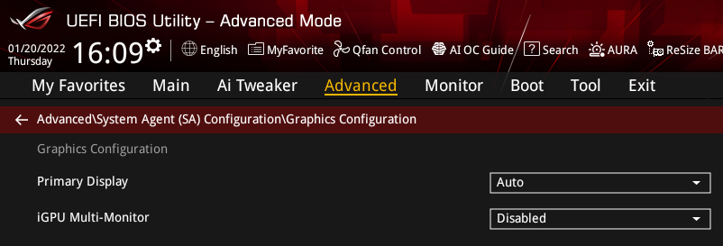

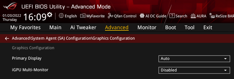

Advanced - System Agent (SA) Configuration - Graphics Configuration - Primary Display
Bei Primary Display kannst Du dann auf Auto, CPU Graphics, PEG Slot oder PCIe stellen. Ich lass das immer auf Auto.
Reaktionen: Aladin86
PHuV schrieb:
Ha, das habe ich auch. Moment, da muß ich dann mal schauen, wo das ist. Komischerweise hab ich dieses Problem hier gar nicht. GPU reingerammt, umgebaut, lief bei mir auf Anhieb per DP.
Update:

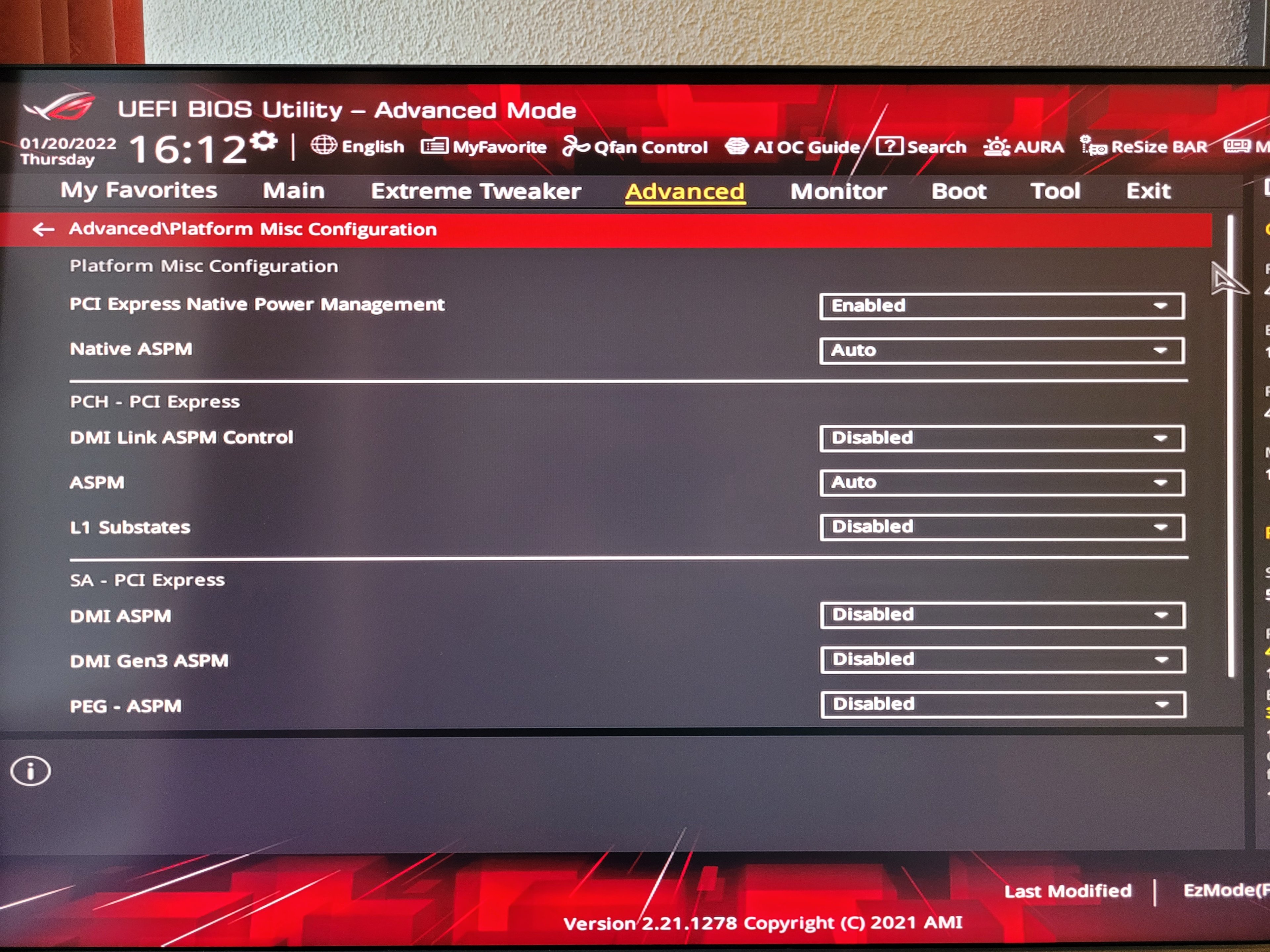

Bei mir sieht das so aus:
PHuV schrieb:
Du bist falsch, schau Dir bitte nochmal den Pfad an, ich habs oben nochmal als Text reingemacht.
Hab's jetzt gecheckt mit dem Pfad aber der Monitor schaltet sich weiterhin erst bei der Anmeldung an!
Dann stelle mal explizit PCIe als Primary Display ein. Du hast definitiv nur einen Monitor und nur ein Kabel an die Grafikkarte bzw. ans Mainboard nichts angeschlossen? Hier bitte jetzt auch nur DP Anschluß und nichts anderes verwenden.
