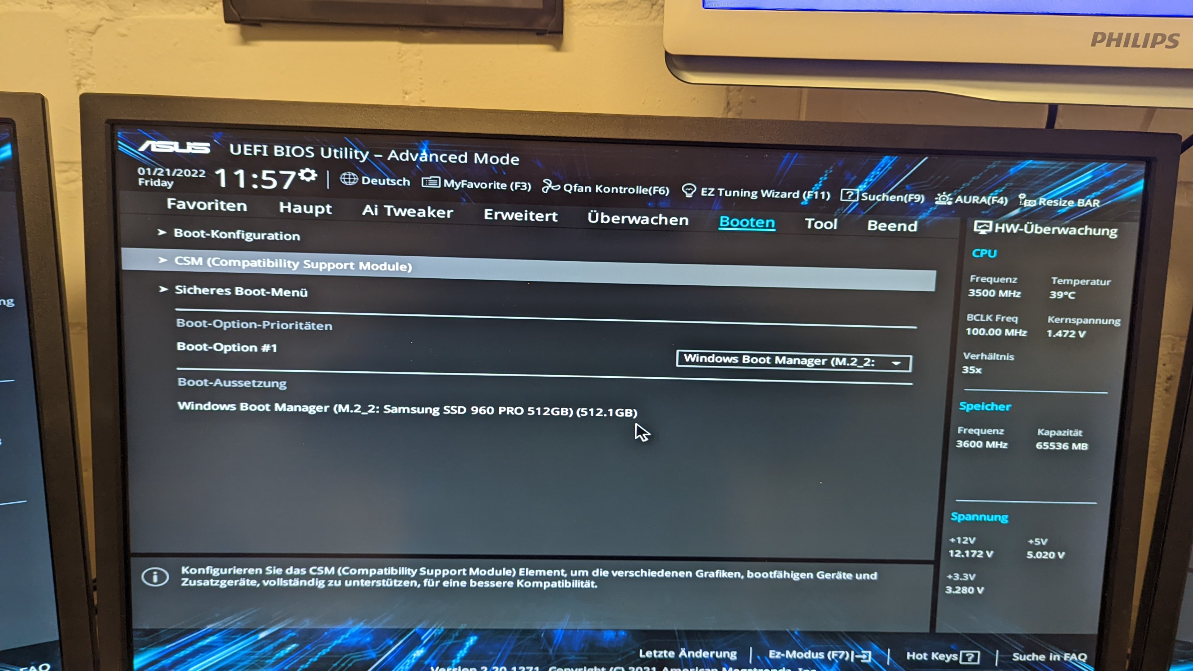

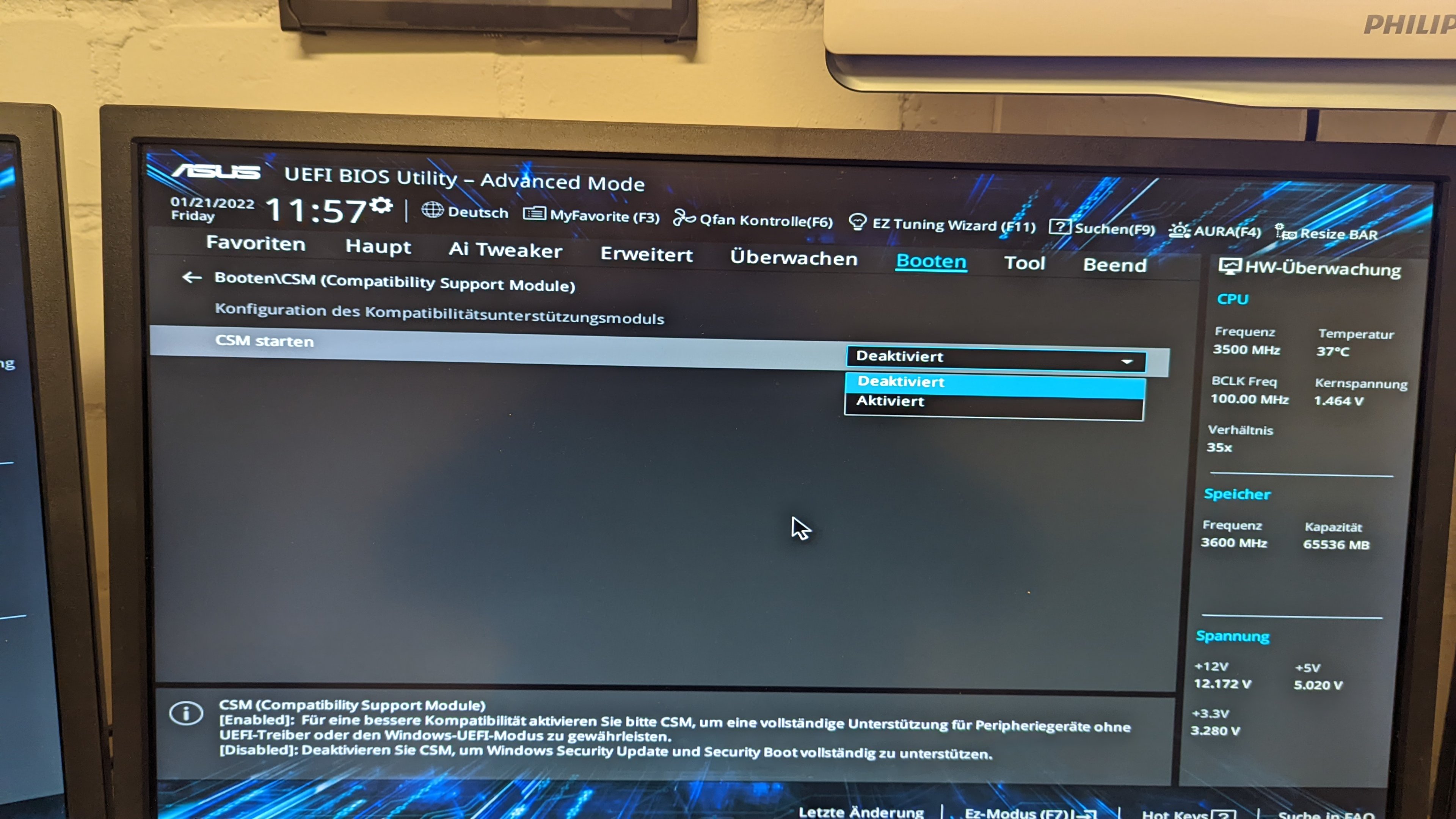

Bei den aktuellen Grafikkarten und Biosen ist es leider so, dass es nur einen Port an der GPU gibt, die in den Standard Einstellungen ein Bild in der Low-Level Ebene wiedergibt. Meist ist es der HDMI-Port, bei meiner Karte der USB_C Port, der auch in dieser Ebene ein Bild wiedergibt.
Im BIOS gibt es einen Menüpunkt namens CSM. Diesen Modus kannst du aktivieren und dann sollte auf allen Ports ein Bild kommen.
Treiber spielen in dieser Ebene des Bootvorgangs keine Rolle, da sie noch nicht geladen worden sind.
Beim POST (Power on self test) werden alle Geräte wie CPU, GPU, RAM usw. vom Mainboard abgefragt und addressiert. Die Geräte interne Firmware wird geladen und dann geht der Boot-Vorgang weiter.
Irgendwann, wenn man das Betriebsystem Logo sieht, werden erst die ganzen Treiber geladen.
Das mußt Du jetzt mal genauer erläutern, wie CSM (was an sich den Legacy Mode im Bios aktiviert) das BIOS Startverhalten auf der Grafikkarte beeinflußen soll.
