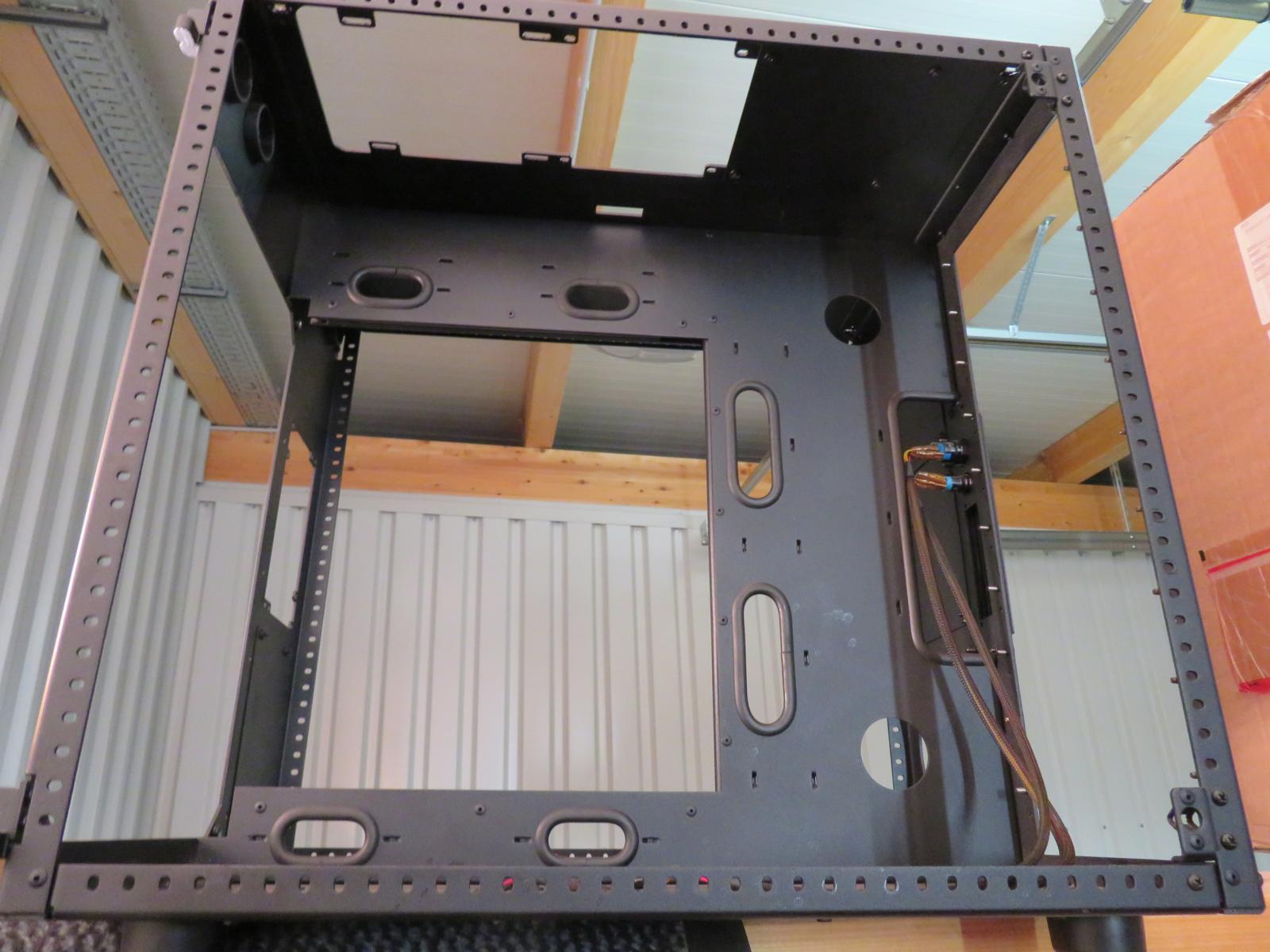

das M8 habe ich schon mehrere Jahre, zuerst mit einem WAKÜ system, dann mit LUKÜ,
jetzt kommt wieder eine WAKÜ, vielleicht wieder irgendwann eine LUKÜ,
das ist auch ein Grund warum ich nix sägen oder bohren will ...
ich hab mir jetzt mit der Hardware einiges an Montagematerial mitbestellt, vielleicht fällt mir dann beim Einbau eine Lösung ein ?!
Steht schon fest welcher AGB es wird / welche Halterung du nutzt?
Könntest das 3-4cm Loch oben rechts nehmen -> schwarze große Unterlegscheibe / Stück Holz/Metall dahinter. Aber ist wahrscheinlich nicht die genaue Wunschposition?!:D
ein 25er Rohr (steirischer Standard (muss nicht jeder verstehen))
ja, an solche Lösungen hab ich auch schon gedacht, aber nach nix Stunden Theorie grübeln werde ich mal die Teile abwarten und mir beim Zusammenbau Finale Gedanken machen, ev geht mir beim Halten in der Wunschpositin ein Licht auf

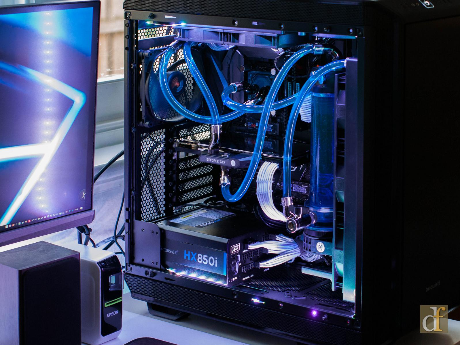

und eben zufällig ein Bild mit einem gewissen "ahaa" Effekt,
hätt ich mir zwar denken können, aber kann mir jemand bestätigen was ich auf diesem Bild sehe:
EK Pumpen Kombi, aber mit Rohr vom RESO solo bzw. Ersatzrohr.
Oben statt den normalen Deckel der Boden vom EX-RES?
Unten montiert mit einem 120 Halterung und oben stabilisiert durch den Wasseranschluss.
Pumpen Kombis und "nur" Ausgleichsbehälter untereinander plug & play kombinierbar?
wenn, nur logisch, Baukastenprinzip, ...
