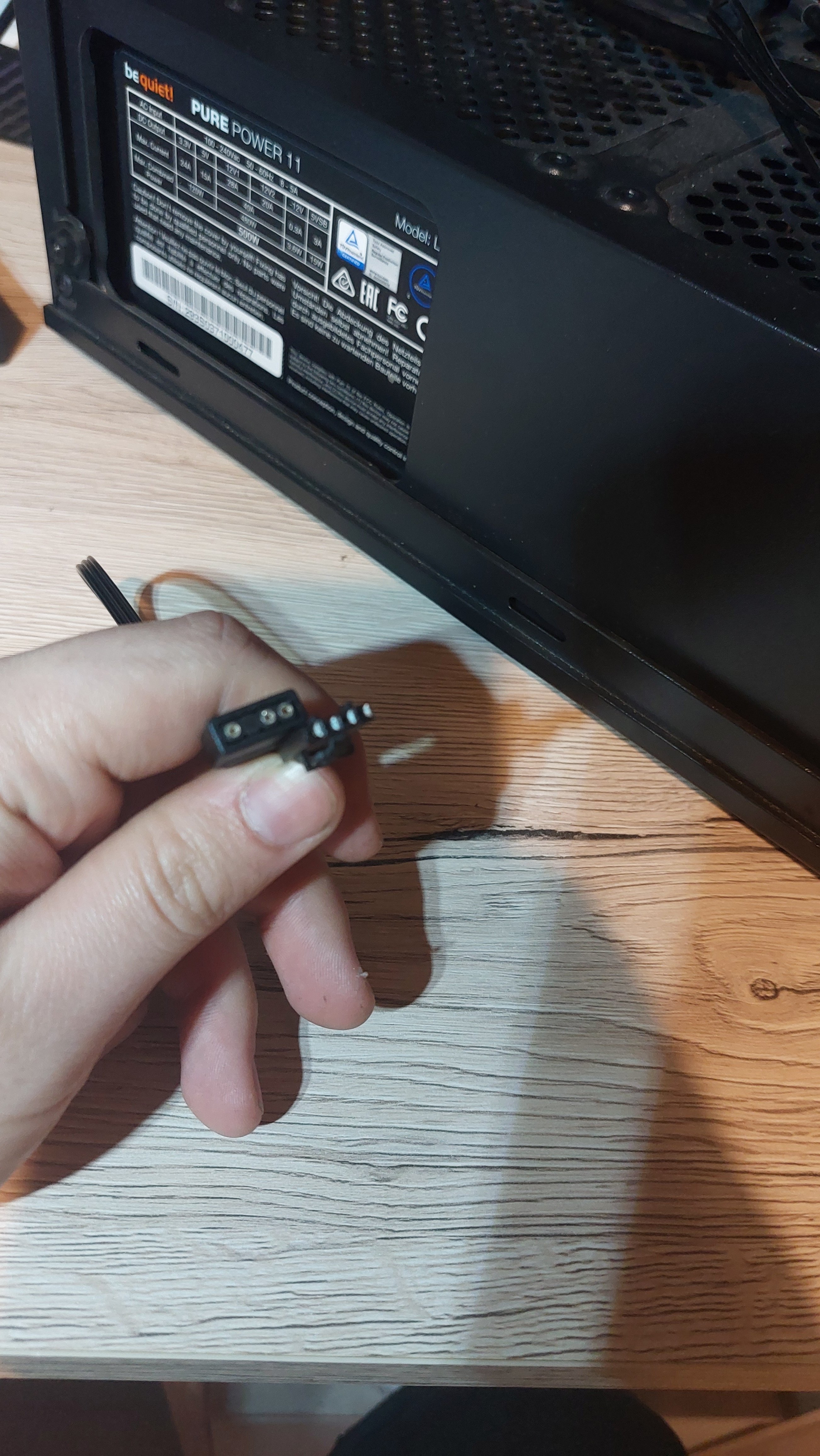

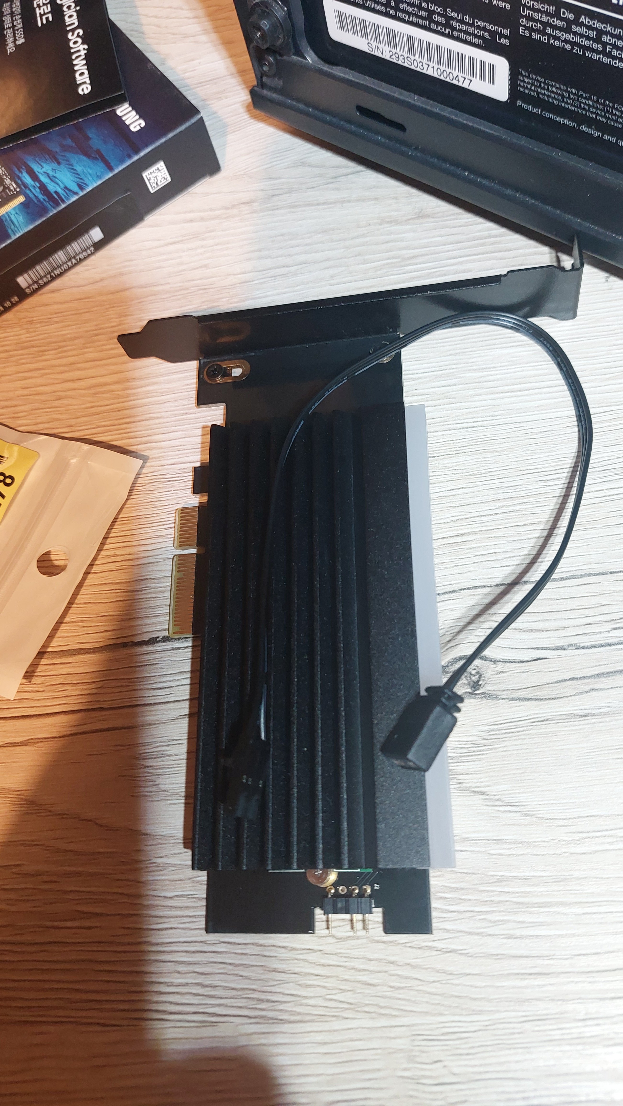

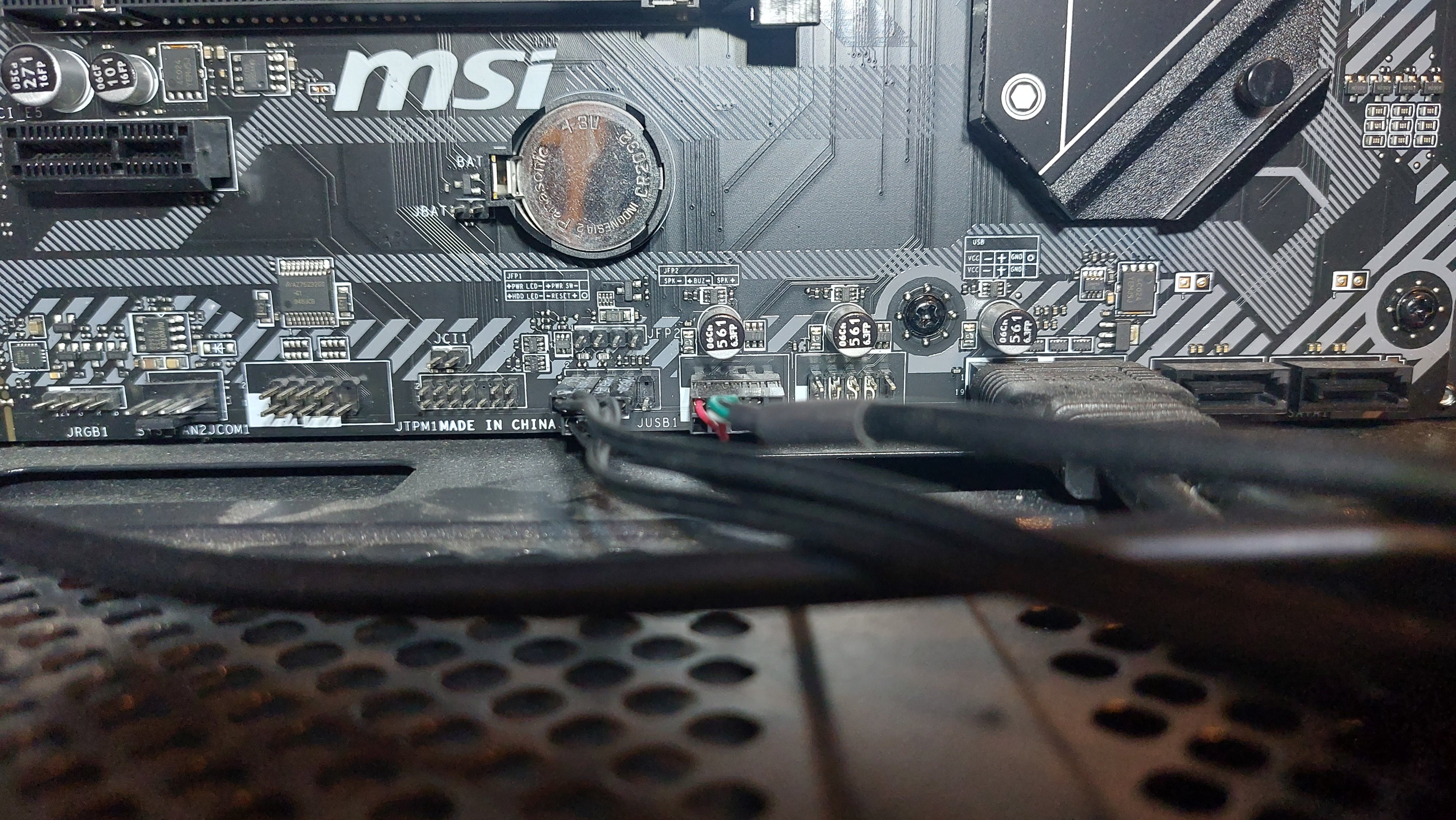

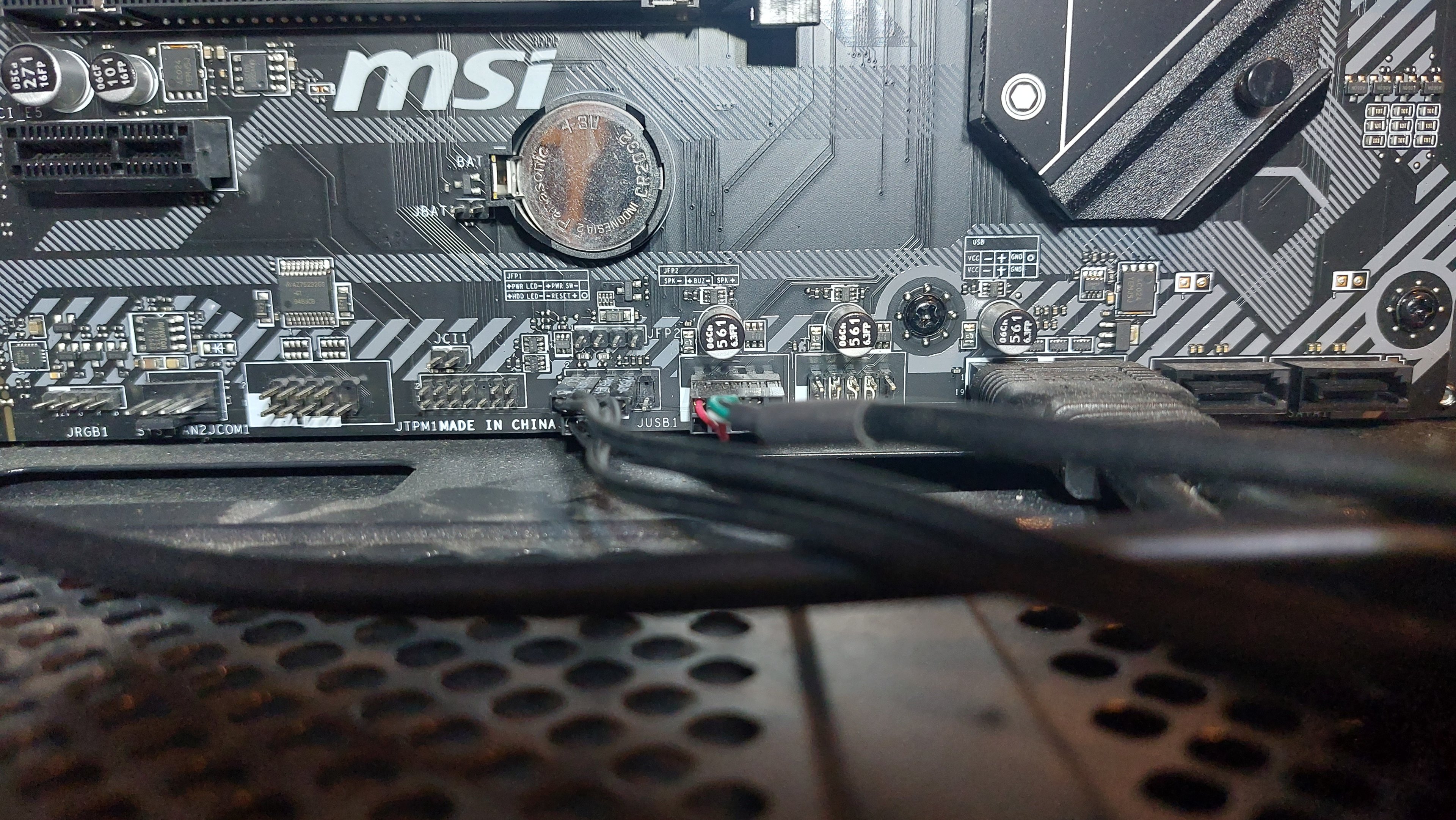

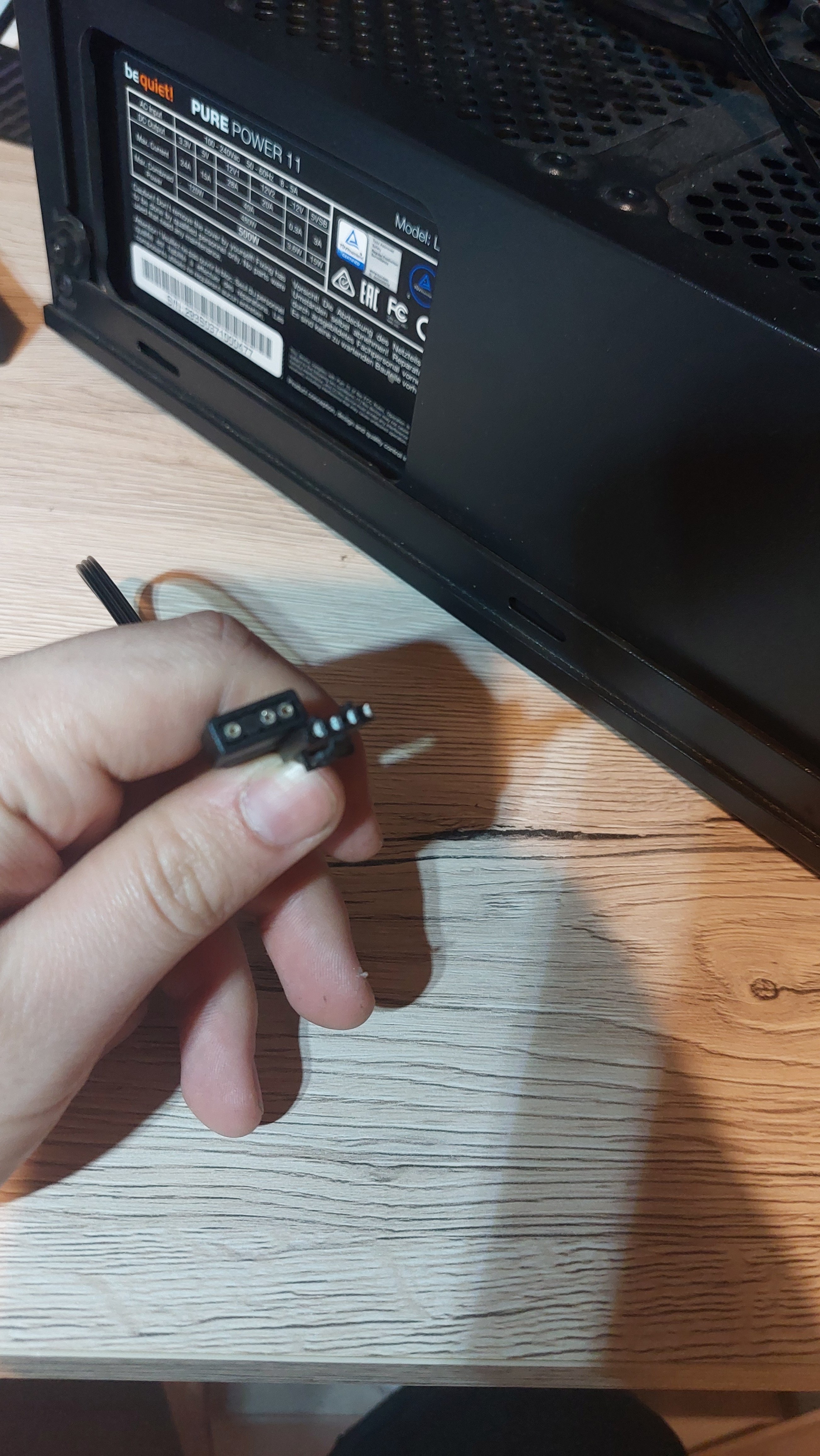

Hi, ich habe den 3pin argb stecker vom Lc-pci-m2-nvme-argb Pci Controller mit einem 4pin Adapter Kabel an einen falschen Anschluss (Jfp2) am Motherboard (msi Tomahawk max) gesteckt. Weil ich dumm bin.
Beim anschalten direkt wieder aus und jetzt tut sich gar nichts mehr
Hab nichts gerochen oder ähnliches
Wär cool wenn ihr mir weiterhelfen könntet

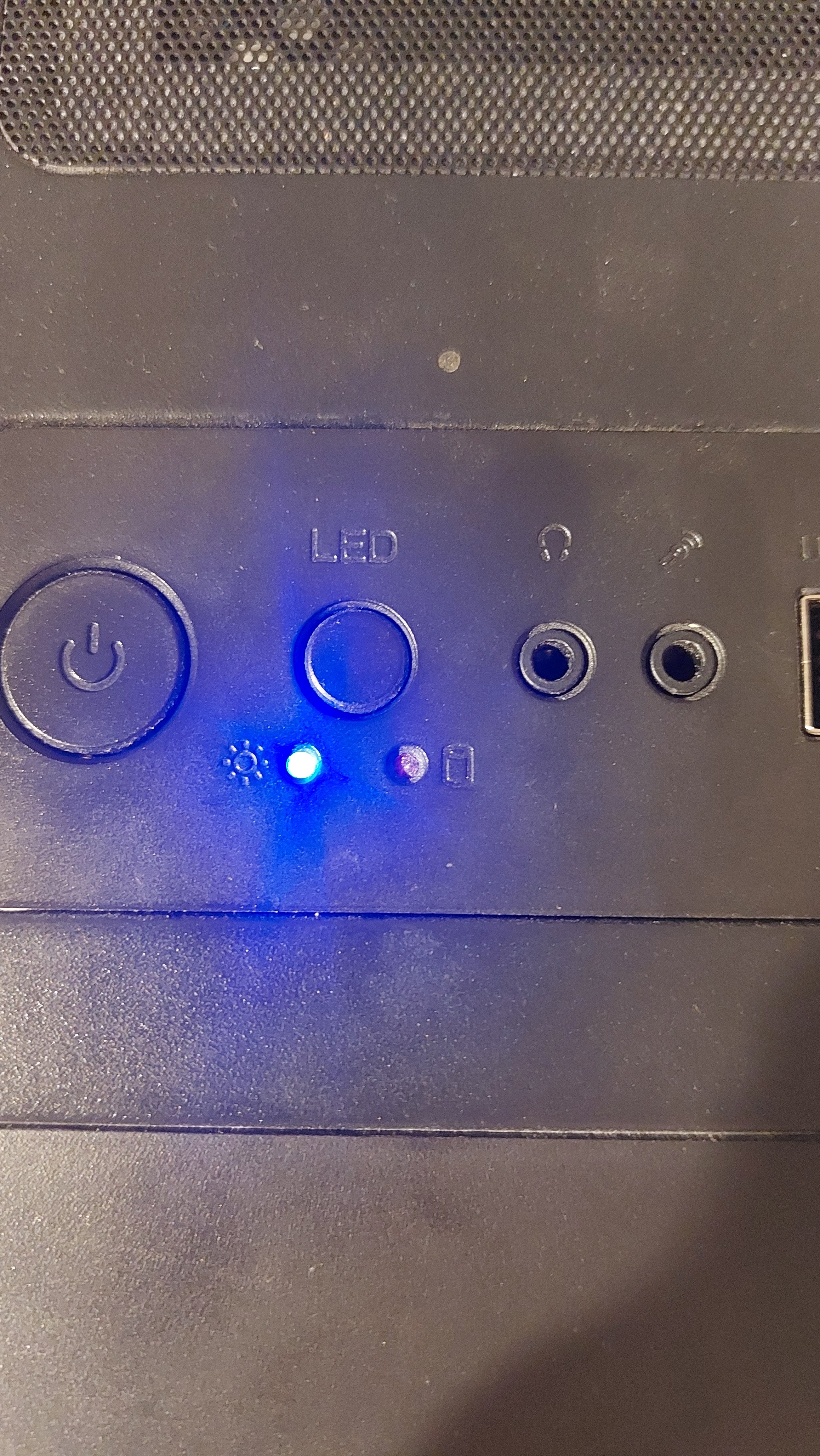

Ja, hat nicht gebracht allerdings leuchtet diese led
Das ist wahrscheinlich die Power-LED, wenn du richtig angeschlossen hast und die leuchtet eben, wenn das Mainboard eingeschaltet wurde. Ansonsten bedeutet sie gar nichts. Also das ist kein Indikator, dass irgendwas funktioniert.

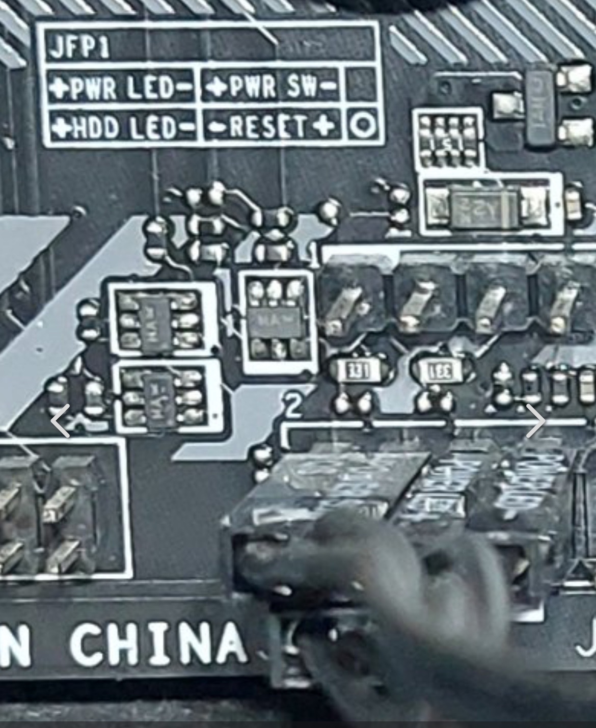

Leute, schaut mal genau sein bild an.
Er hat das frontpanel mit einschaltknopf , led usw am USB anschluss gesteckt..
Beim einschalten gabs dann nen kurzen.
Das jetzt die power led leuchten liegt daran weil die 5 volt vom usb kommen..
Könnte gut sein das das mainboard gegrillt ist jetzt.
Und es lag nicht am ebenfalls falsch gesteckten rgb gedöns...
hat er schon richtig angeschlossen.
Der Marker JFP1 ist nur unter den Kabeln nicht sichtbar (B450 Tomahawk max)

Einen Fan connector habe ich so auch schonmal ausversehen gegrillt , dabei gehen normalerweise aber nur ein Widerstand oder Controller flöten, der Rest funktionierte dann weiter.
Es wundert mich nur, dass die ganze Kiste nicht mehr anspringt (vorausgesetzt sie wurde schon stromlos gemacht )
ich wäre von einer defekten PCIe Karte ausgegangen, sofern das Ziel etwaige LEDs auf dieser waren.
Der JFP2, an den er den ARGB Adapter angeschlossen hat, läuft auf 0 bzw 5 Volt (Buzzer+Speaker) und ARGB eben auf 12V.
Dem Pinout zufolge wurden entweder 5V auf 12 oder gedreht 5V auf einen der "Farb" Pins des ARGB gelegt, was wohl das Problem war. Aber da läuft kaum so viel Saft durch, dass man damit sogar das Board damit grillt (afaik max 0,5W) ohne, dass davor etwas anderes "unwichtiges" durchbrennt.
Das ist schon der Frontpanel-Header, aber auf dem Bild sieht es aus als wäre PWR LED und PWR SW vertauscht. Würde dann auch erklären warum die LED die ganze Zeit leuchtet.

Das setzt sich von alleine zurück wenn’s vom Netz getrennt ist. Schau dir nochmal die Frontpanel Belegung an. Kann man auf dem Bild nicht gut erkennen, sieht aber nicht richtig aus.
