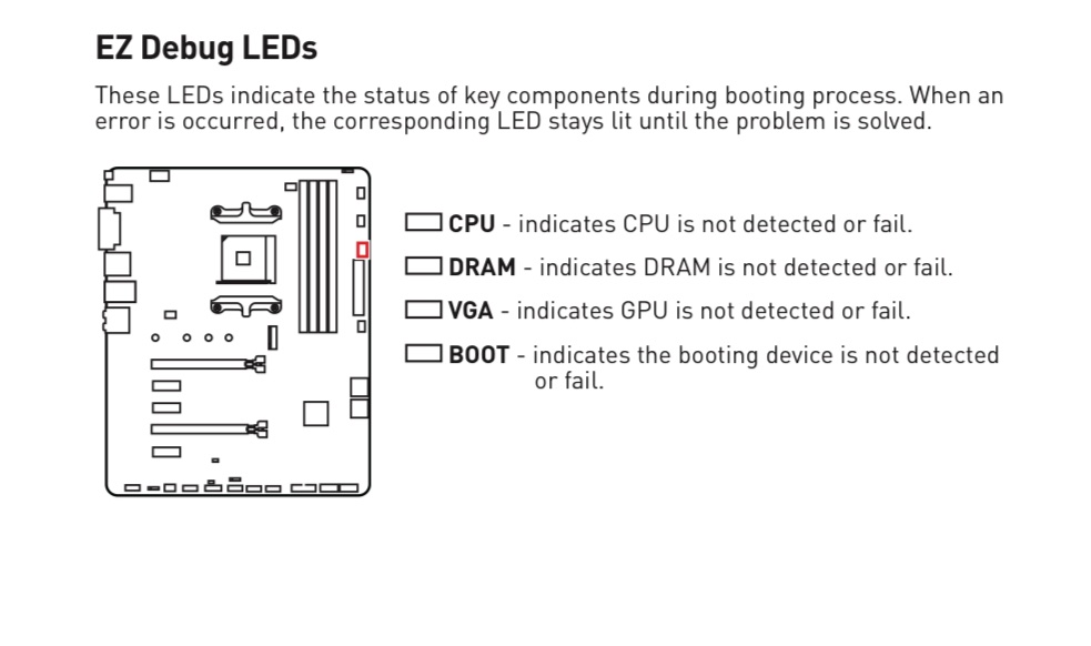

Was ich noch nicht gelesen habe habe ist, dass zum reset des BIOS auch die Knopfzelle entfernt werden kann/sollte. Das MB verfügt über DeBug LEDs und ich kann mir auch gut vorstellen dass das da eine (wahrscheinlich CPU oder Boot) leuchtet.

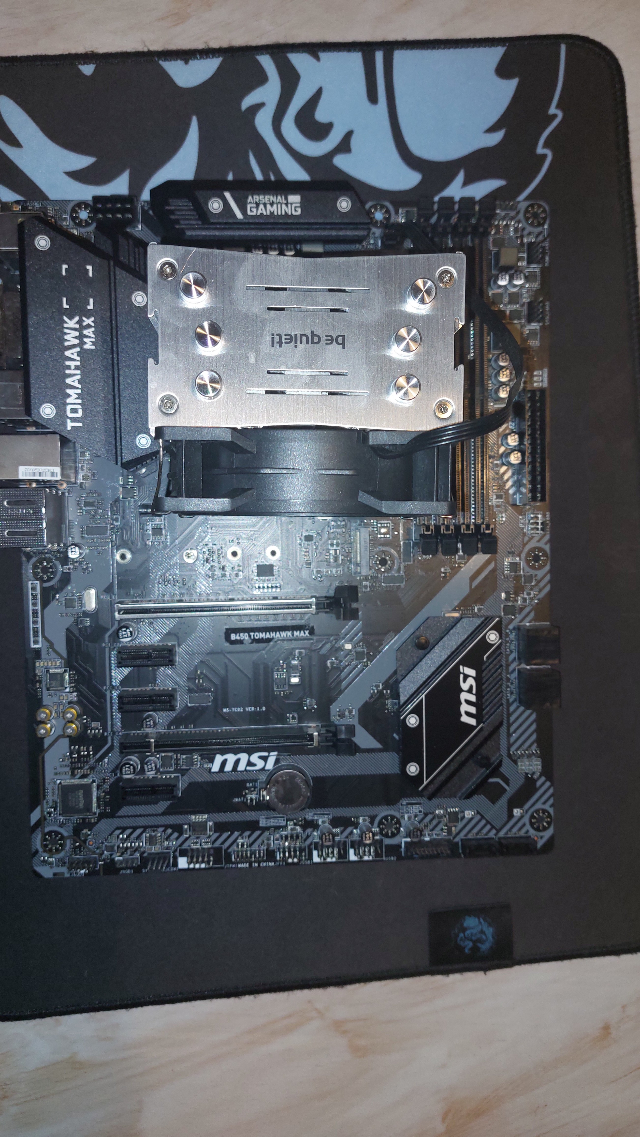

Also habe jetzt alles außer die cpu ausgebaut wie geh ich am besten vor?

Netzteil anschließen und mit nem Schraubenzieher die beiden pwr-sw Pins kurz kurzschließen. Dann sollte sich zumindest was tun (Lüfter, LEDs). Da kein RAM verbaut zu sein scheint sollte eine der debug LEDs leuchten.
Wenn das der Fall ist, Netzteil vom Strom trennen, ein RAM-Modul einbauen, Bildschirm anschließen und nochmal testen. Je nachdem was du für ne CPU hast muss dann auch noch die Grafikkarte wieder angeschlossen werden.

Würde erstmal umstecken. Falls er abrutscht. Oder zerkratzt.
