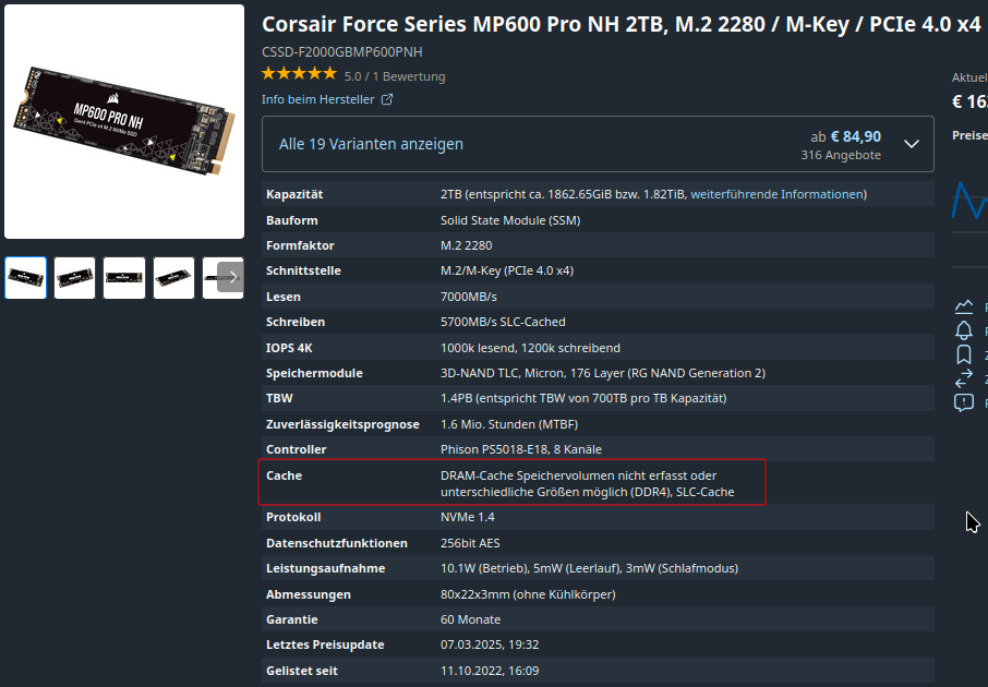

Ich habe bei Corsair auch selbst vorbei geschuat in den Technischen Daten und auch da bei GH. steht nur das
Die scheint keinen eigenen DRAM Cache zu haben. was auch bedeutet, das die auf freien Flash Speicher baut um die Hohen Geschwindigkeiten zu halten.
Wenn wie die anderen schon angedeutet haben der noch Freie Flash speicher gering wird, wirds immer langsamer. Also beim schreiben natürlich.
