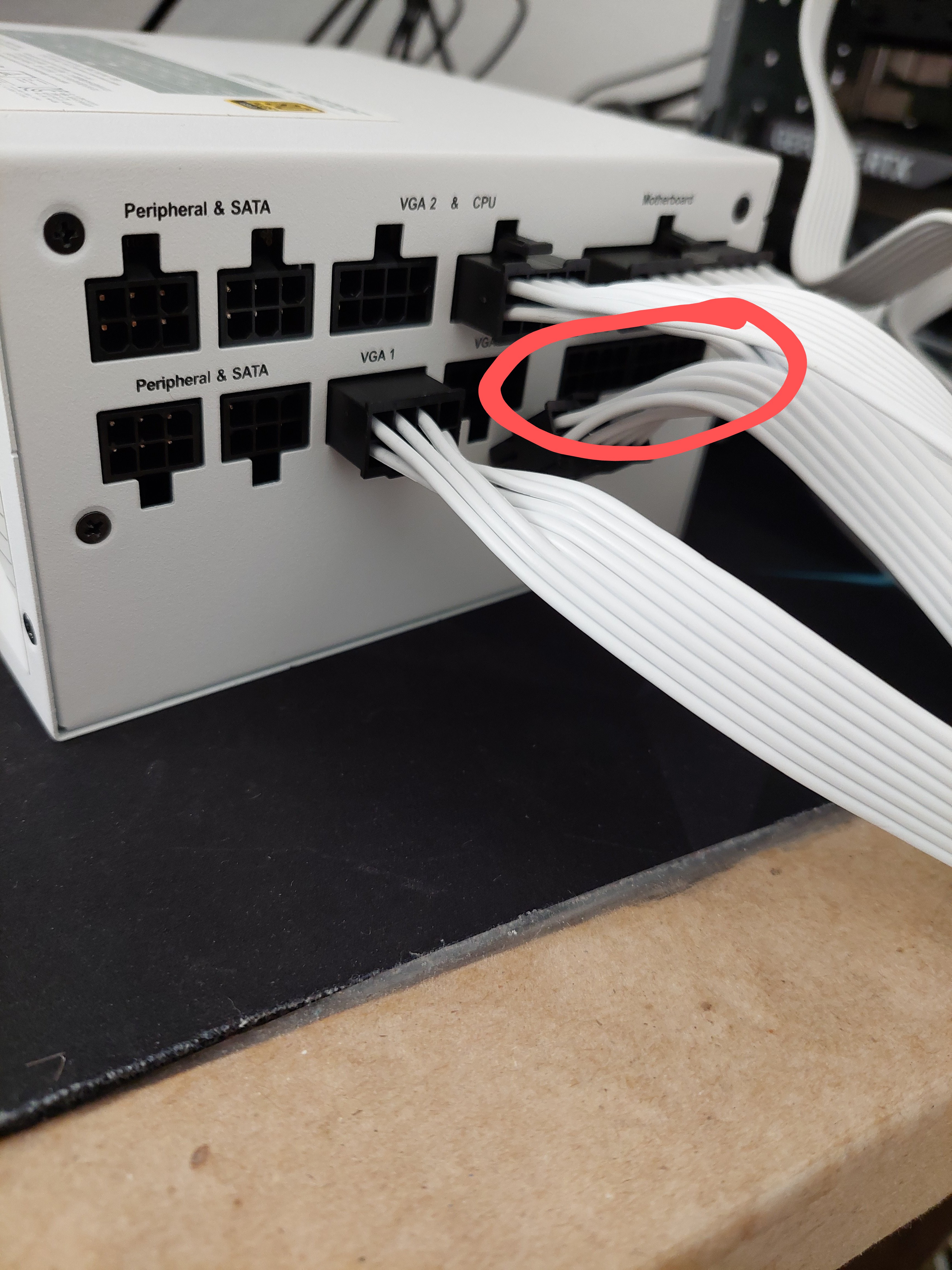

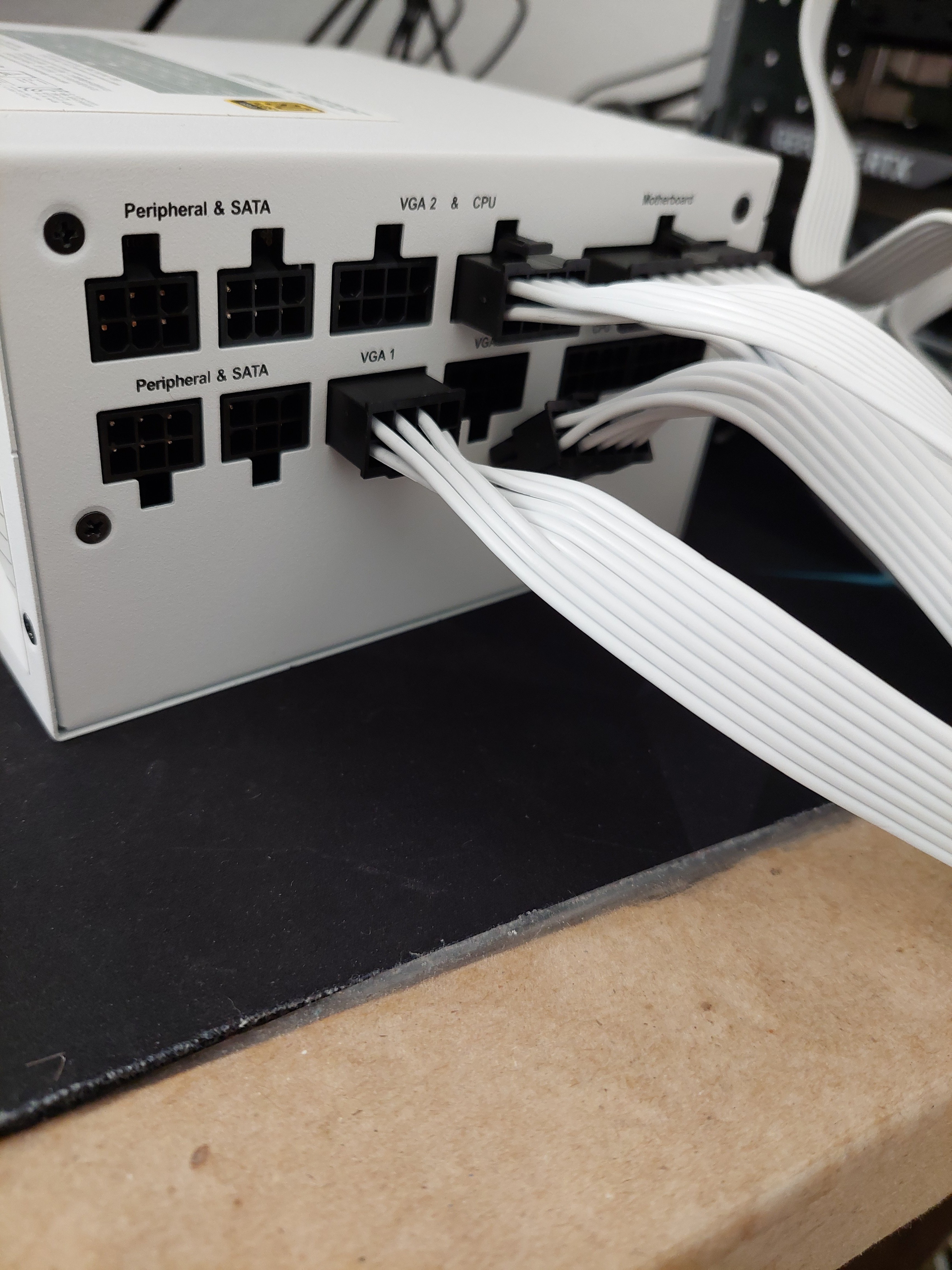

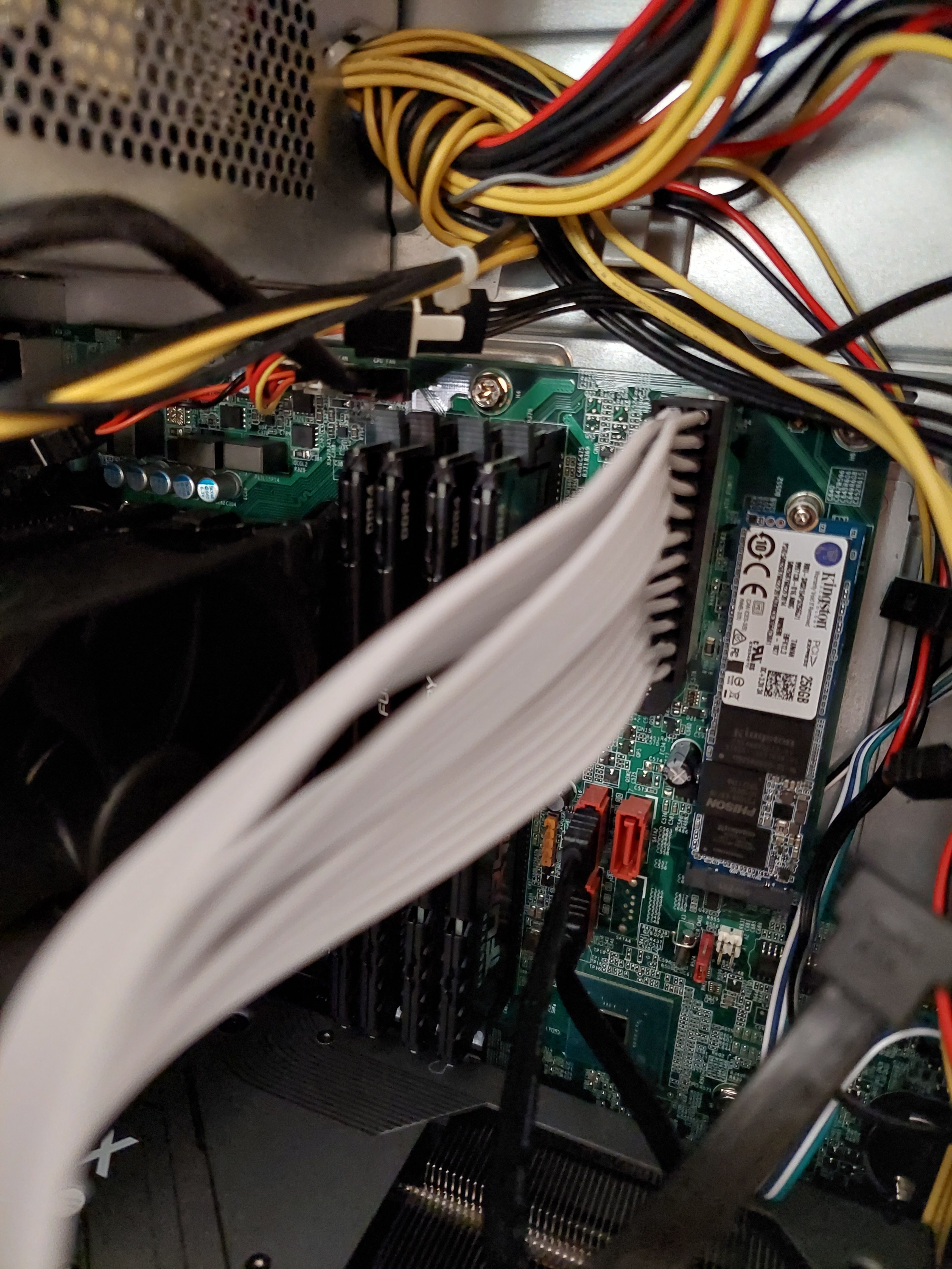

Hallo Community,
Hab da ein kleines Problem .

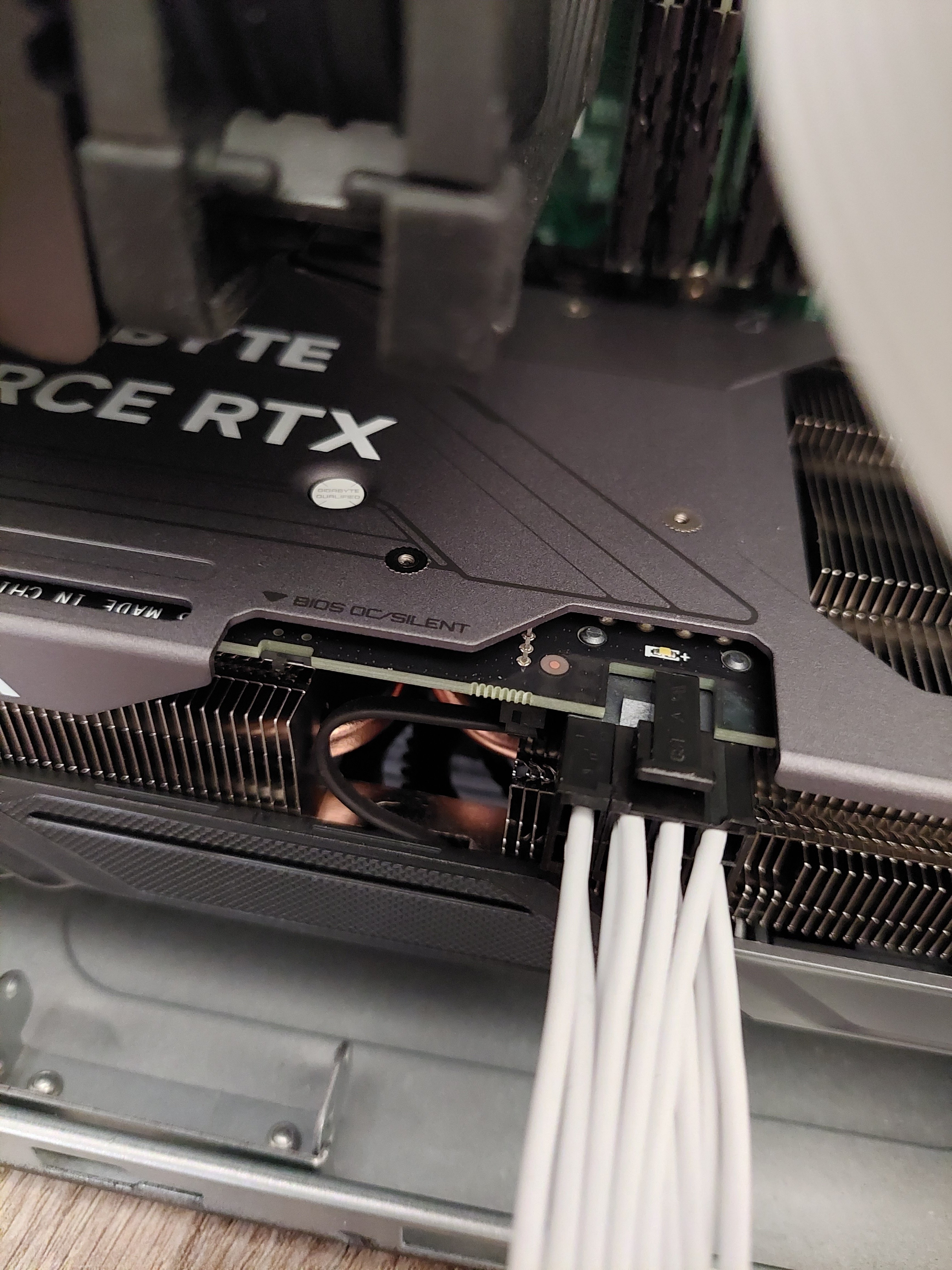

Hab mir jetzt ein MSI A750GF Netzteil gekauft , nur leider klackert das Netzteil beim einschalten . Und meine Grafikkarte Gigabyte 4060ti , blinkt nur .

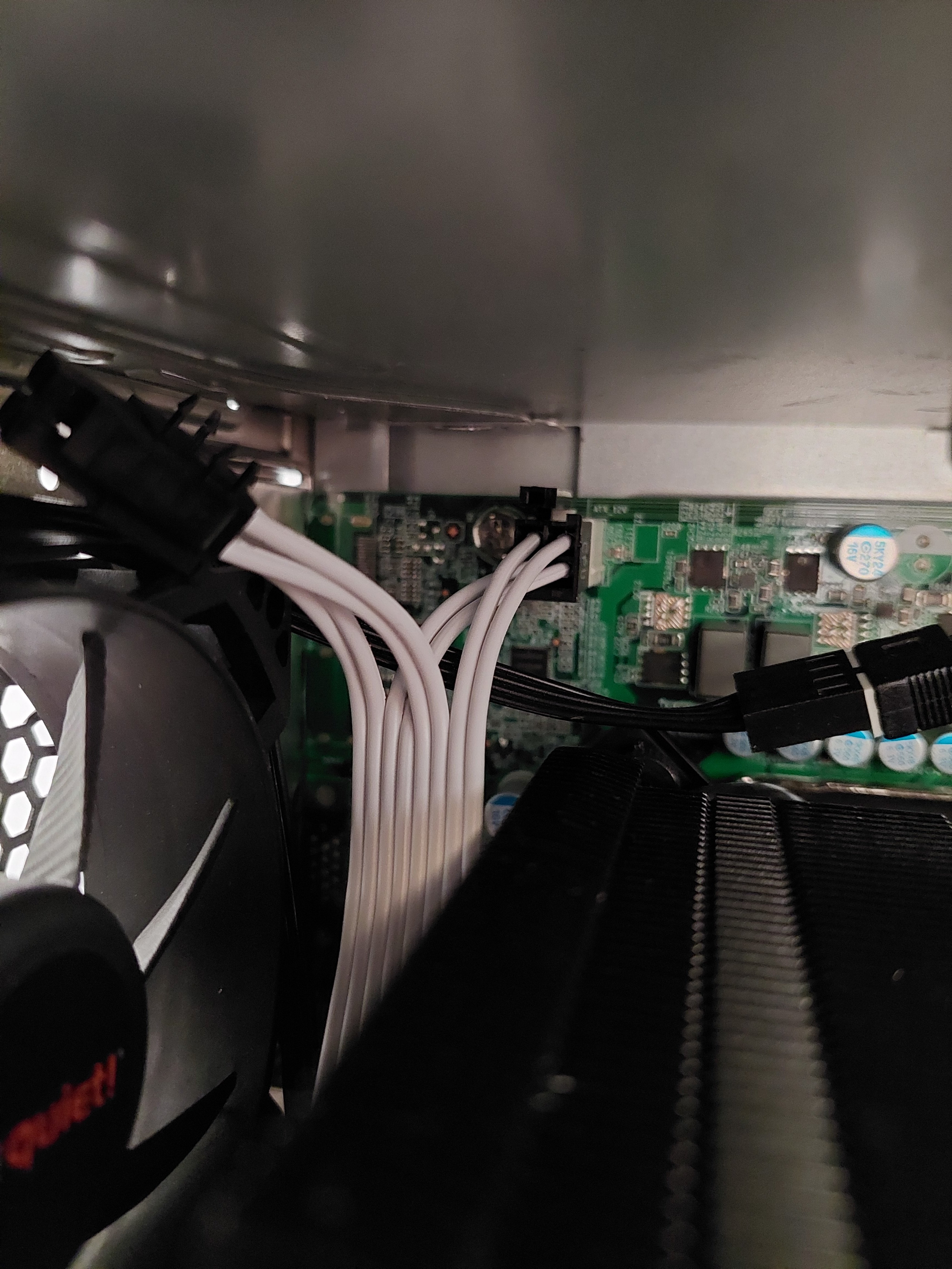

Hab das 24pin atx an 18pin mainboard gesteckt .
Wenn ich das 24pin atx netzteil an den 10pin mainboard stecke , klackert es nicht, läuft aber auch nicht .
Die Lüfter drehen 1x vorne , 1x hinten , und der cpu lüfter dreht auch .
Nur es kommt kein Bild am Monitor .
Das ist heute mein zweites Netzteil .
Mit meinen alten Netzteil funktioniert alles .
Hab ich da etwas falsch gemacht , hab dazu
keine Lösung gefunden .
Danke
Das passt doch nicht zusammen.
Was für ein Mainboard soll das denn senn sein?
Und was ist das alte Netzteil?
Das Board hat eventuell keine Stromanschlüsse nach ATX-Standard sondern was eigenes. OEM halt
Das alte Netzteil ist ein normales ATX-Netzteil, sollte also passen, auf dem Board scheint es - soweit man das auf dem kleinen Bild erkennen kann - auch einen passenden Anschluss zu geben. Wenn man allerdings blindlings irgendwo nicht passende Stecker auf das Board steckt, kann es sein, das alles gegrillt wurde.

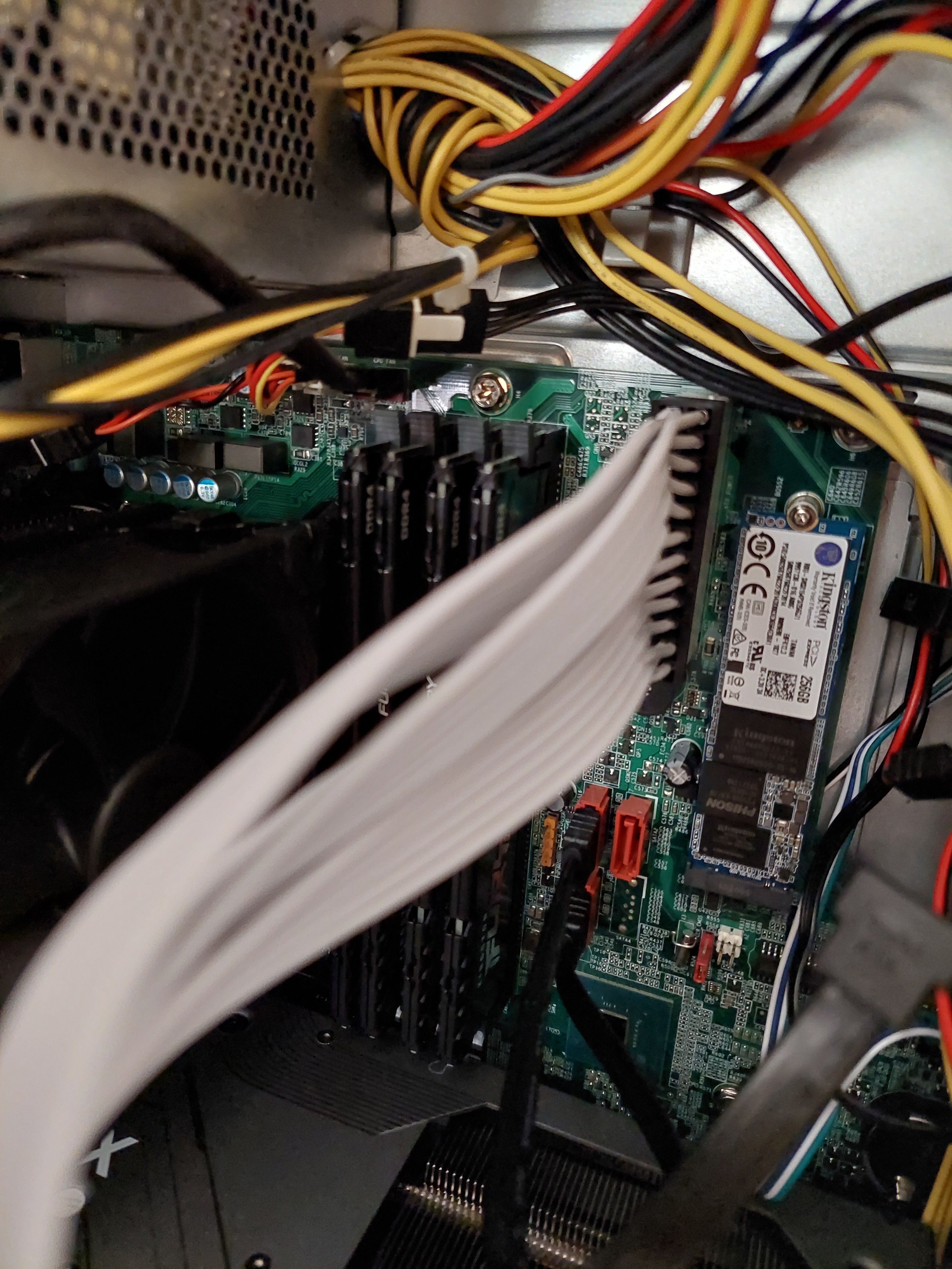

Ich zähle 24 Kontakte auf dem Board?
Aber bedeutet nicht, das es zu ATX kompatibel ist.
Ich auch?!

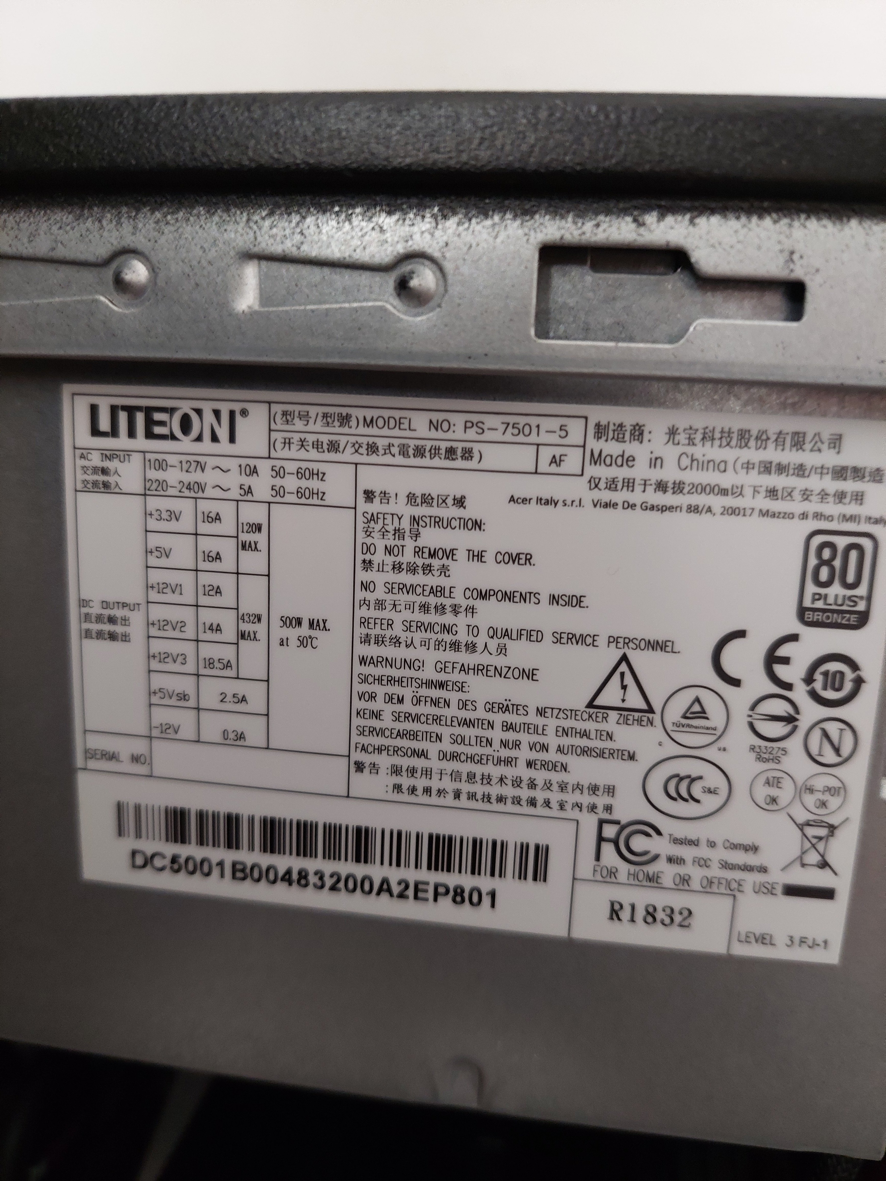

Ich habe mir ein Netzteil gekauft , weil das alte nur 432 Watt hat .
Und das ist zu wenig für eine 4060ti , die ich mir ebenfalls neu gekauft habe .

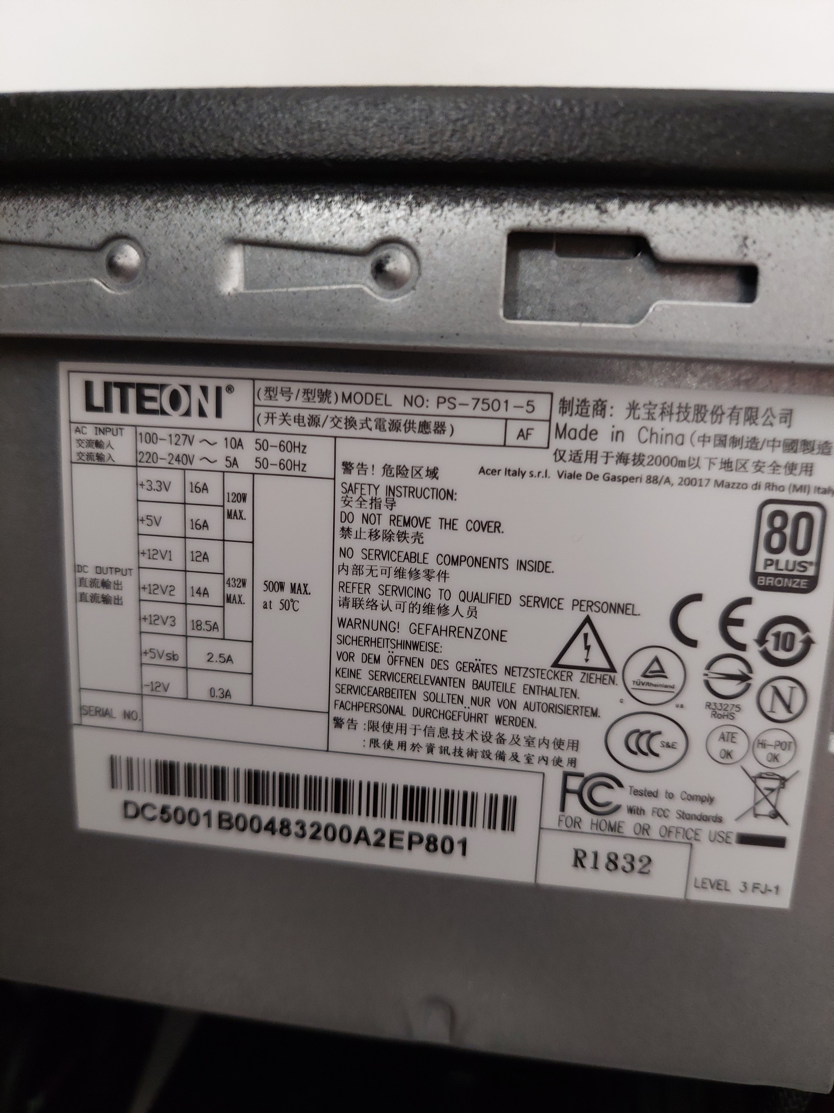

Mein altes Netzteil : Model: PS: 7501-5 .
Das Liteon ist das Original Netzteil .
Dieses Netzteil funktioniert auch mit der 4060ti , aber sobald mann 5minuten zockt schaltet der PC ab .
Und ich bin mir sehr sicher das , das Netzteil zu schwach ist.
Darum hab ich mir jetzt ein neues gekauft .

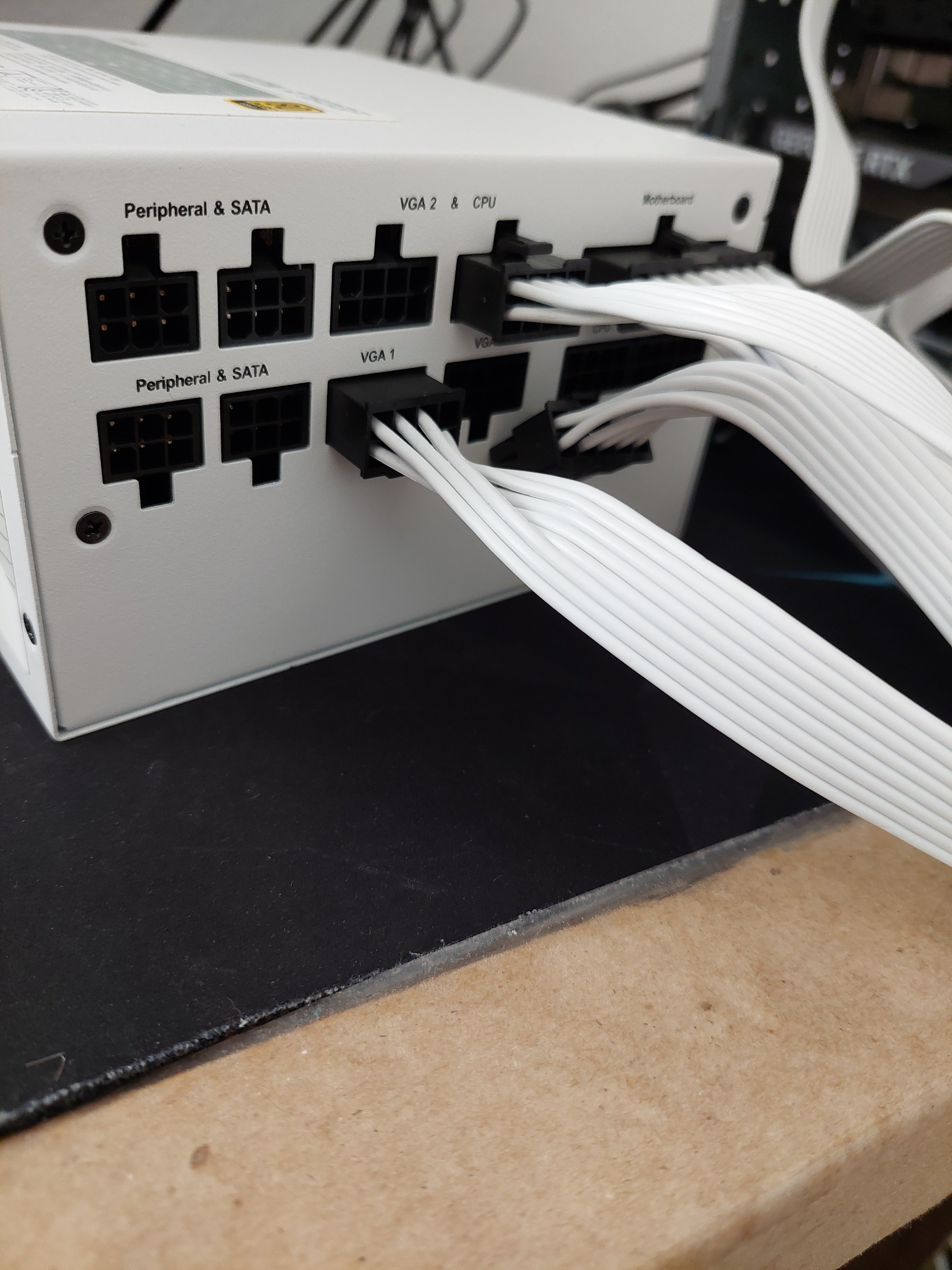

Man erkennt auf dem Bild mit Netzteil dass ein Stecker nicht angeschlossen ist. Du musst beide Stecker vom Mainboard anschließen.
I30R6
Reaktionen: Deathangel008

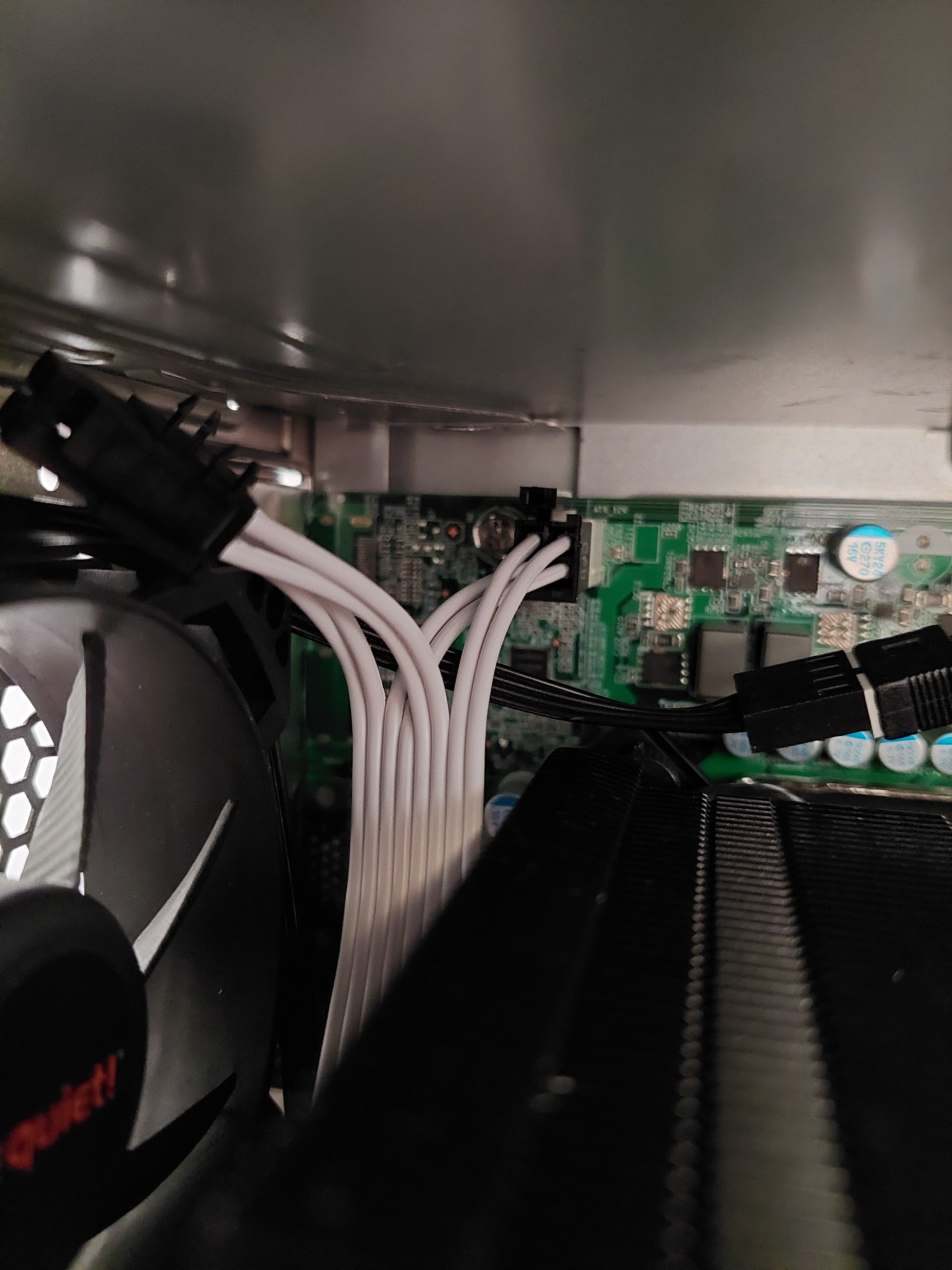

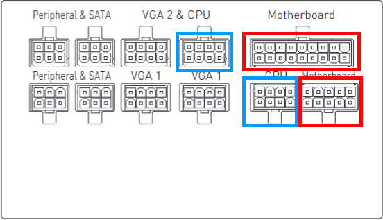

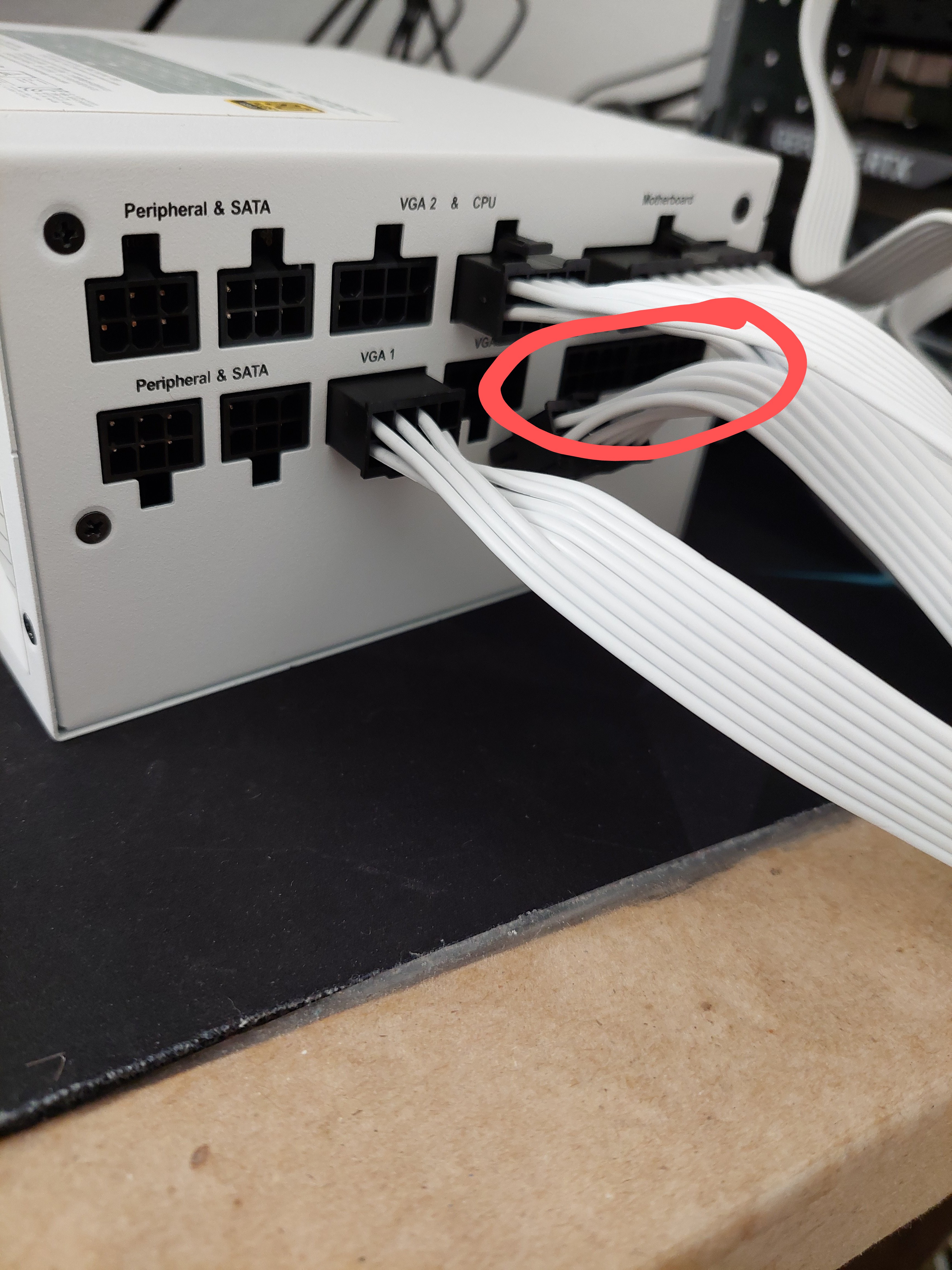

Aber offensichtlich hat das Board nur einen "12V"-CPU-Anschluss.
Den rot markierten Steckplatz am Netzteil musst du anschließen.
Reaktionen: janer77 und I30R6
I30R6 schrieb:
Mahlzeit,
I30R6
Mahlzeit ,
Danke für die Info .
Ja es läuft jetzt .
Hab jetzt beide Stecker angeschlossen.
Danke , euch allen für die Antworten dafür .
Vielen Dank !
Und noch einen Schönen Tag euch :-) .
Reaktionen: I30R6
I30R6 schrieb:
CPU ja aber der 24 Pin fürs Mainboard ist ja wie man sieht zwei geteilt .
Stimmt. Wenigstens einer, der wirklich nachschaut... :)
Wobei auf 24Pins komme ich trotzdem nicht... Aber vllt. sind dann NT-seitig welche doppelt belegt.
@Dani0207:
ernst gemeinte frage: warum hattest du bisher nur jeweils den NT-seitigen 10pin oder den NT-seitigen 18pin angeschlossen und nicht einfach mal beide? :confused_alt:
@janer77:
warum genau das so ist weiß ich nicht, aber bei praktisch allen modularen NTs die mir spontan einfallen besteht der 24pin NT-seitig aus 28 pins die auf zwei anschlüsse verteilt werden; meistens wie hier 18+10, bei (u.a.?) be quiet! ist es 20+8.
edit: ich bin enttäuscht wie vielen von euch das nicht aufgefallen ist:evillol::D
Hab jetzt hier nicht alles mitgelesen, aber:
  • Das 24Pin-Kabel (Boardseitig) muss in BEIDE Buchsen mit der Bezeichnung Motherboard (hier ROT)
  • Das 4Pin-CPU-Kabel (Boardseitig) muss in eine der Buchsen mit der Bezeichnung CPU (hier BLAU)
hoffe das hilft und ich hab kein Doppelpost erzeugt
