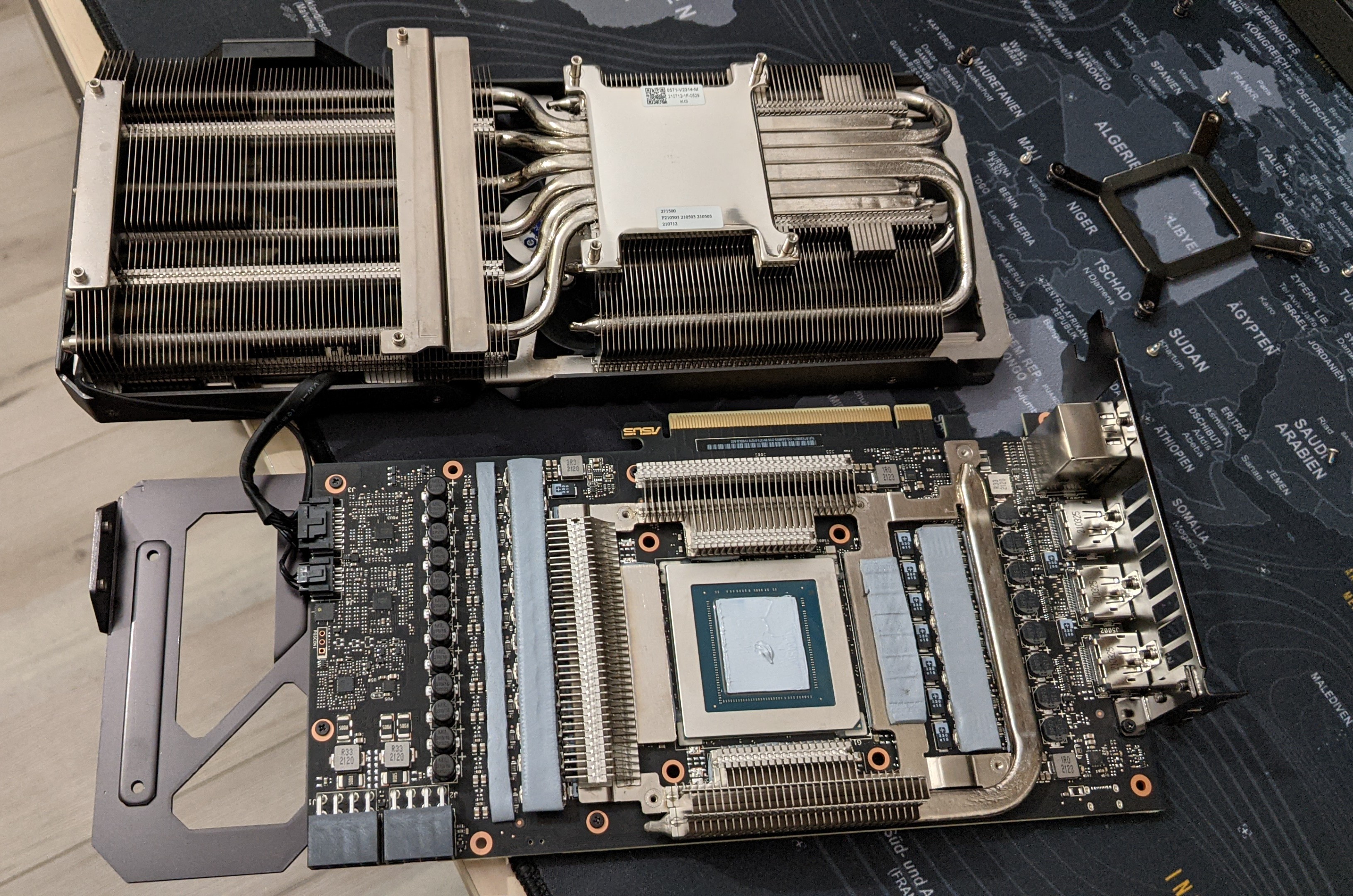

Hast du Bilder vom gesamten Kühler ?
Ich vermute zu harte Pads die dann auch einen schlechten Kontakt zur GPU verursachen.
Generell würde ich die Paste einmal komplett dünn aber deckend verteilen und ein Mini-Punkt nochmals in die Mitte.
Karte auflegen und schön randrücken (nicht kippeln)
Schrauben über Kreuz anziehen. Satt aber nicht mit Gewalt :)

Interessanter Kühler mit Vapor Chamber wenn ich mich nicht irre.

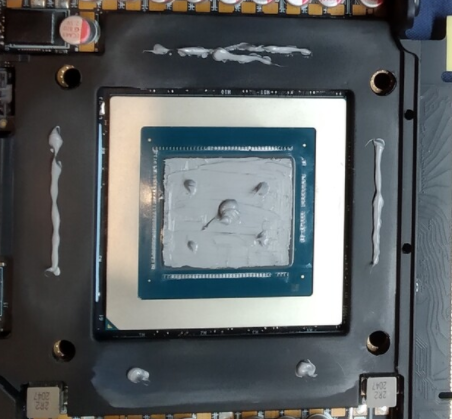

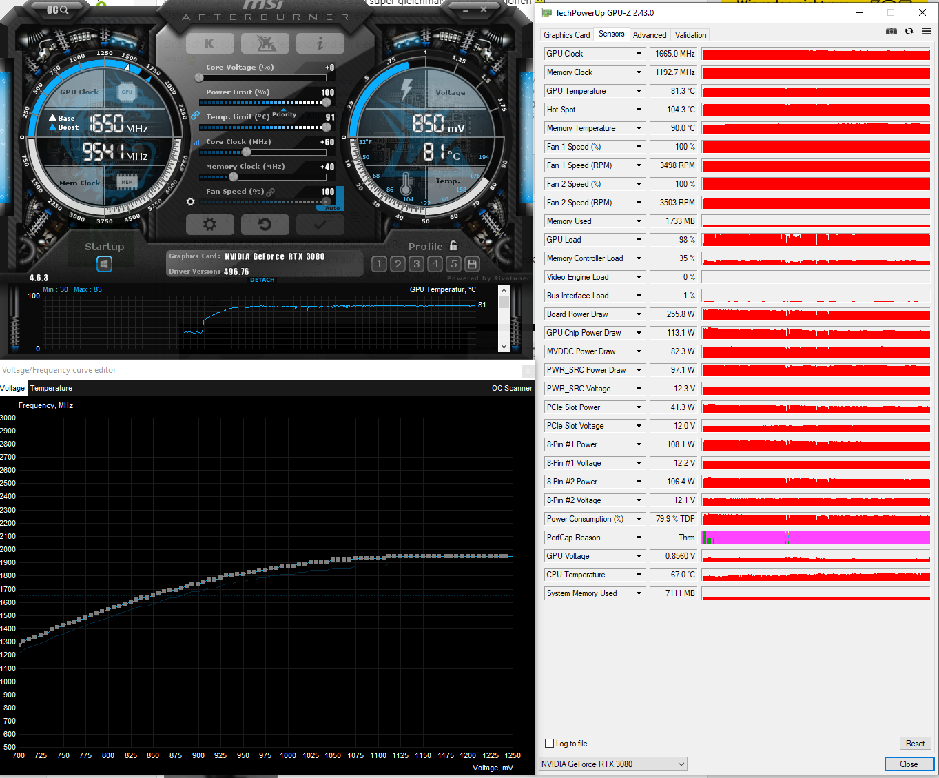

so, hab das jetzt nochmals gemacht (hab noch Paste gefunden :)).
Hab die Paste so dünn wie möglich auf die ganze Fläche verteilt und den Klecks in der Mitte.
Eigentlich genauso wie auf dem Bild von dir (danke dafür).
Und jetzt: Hot Spot bleibt :(...
Was zum Geier ?! .... ist die Fläche vom Kühler soooo uneben oder watt ? .... alter Schwede ... :(
anders kann ich mir das jetzt nicht mehr erklären.
Habe jetzt echt viel auftragen, und es scheint genau 0 Unterschied zu machen ...
Bin ganz kurz davor es einfach zu akzeptieren bzw. noch auf den Support zu hoffen...

Also der Kühler soll eigentlich auf GPU aufliegen UND den VRAM Kühler kontaktieren. Richtig ?
Waren da keine Pads oder so dazwischen ?
Also der Hauptkühler kontaktiert quasi die Frontplate.
Wenn das nur einen kleinen Ticken zu hoch ist, kann es sein das die GPU nicht richtig kontaktiert wird.
Was natürlich super ärgerlich ist.
0,5mm dünner Pads wären vielleicht eine Lösung.
Ist halt ein 0-Toleranz Konzept. Da muss nur ein Speicher etwas höher sitzen und schon liegt der Kühler nicht richtig auf der GPU auf.

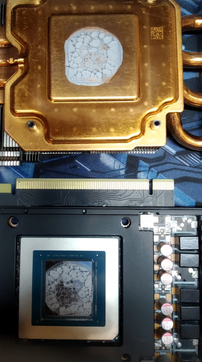

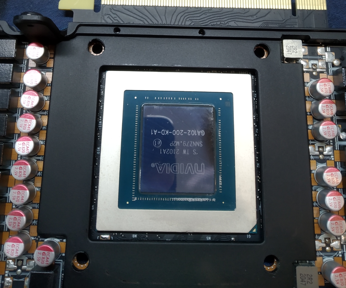

Wie sah denn das "Kontaktbild" aus ?

Zwischen Kühler und GPU-Chip war kein Pad, zwischen VRAM und Kühler auch nicht. Die schwarze Platte habe ich aber nicht entfernt. Darum werden hoffentlich Pads sein die die Platte mit dem VRAM "verbinden".
Als ich nach dem ersten Versuch den Kühler abgenommen hab schaute es so aus:
Also sicher auch nicht optimal.
Habe jetzt beim erneuten Versuch um einiges mehr Paste aufgetragen.

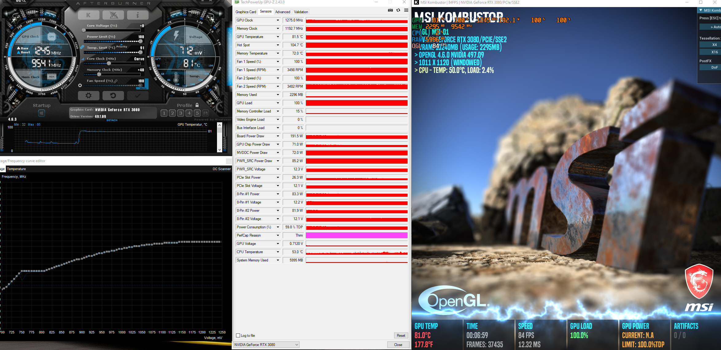

Puhy, irgendwie hat es mein Jahre altes OC Profil im Afterburner zerschossen. Hatte keine Ahnung mehr, wie ich das damals bei der 1070ti eingestellt hatte. Dank diesem Thread konnte ichs wieder 1:1 nachbauen, vielen Dank, hat mir den Arsch gerettet :-)
1000mV/1V (also 50mV weniger als zuvor)
Boosttakt 2012 Mhz
Speicher +730 Mhz -> 4730 Mhz
insgesamt 11-13% mehr Leistung
Läuft nach wie vor schön stabil :-)

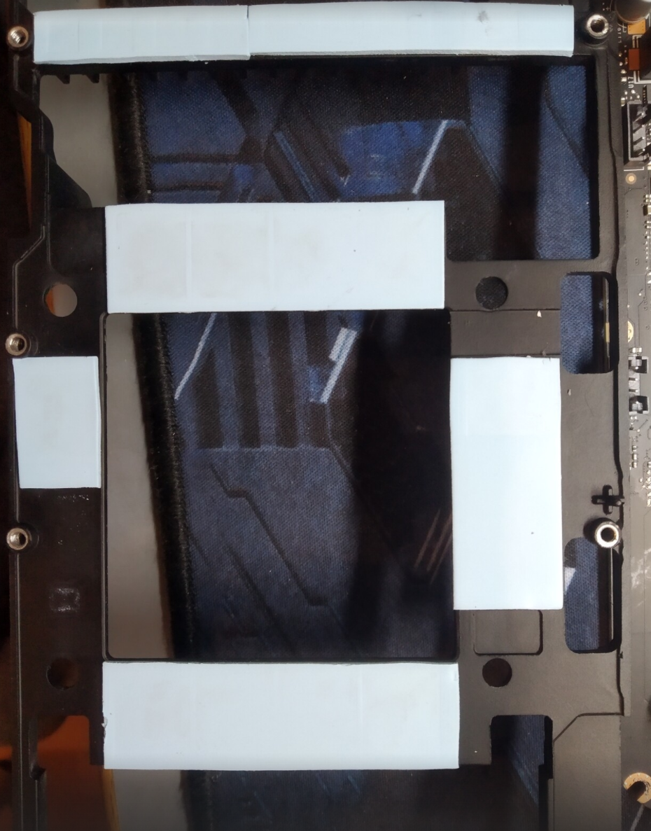

Hallo nochmal, habe jetzt alles lt. der Anleitung auf reddit gemacht.
Thermalpads - neue Paste: Ergebnis:
ich habe wohl was falsch gemacht :(...
Also morgen nochmals alles zerlegen. Bin langsam am Ende - jetzt hab ich es auch noch schlimmer gemacht als es war....

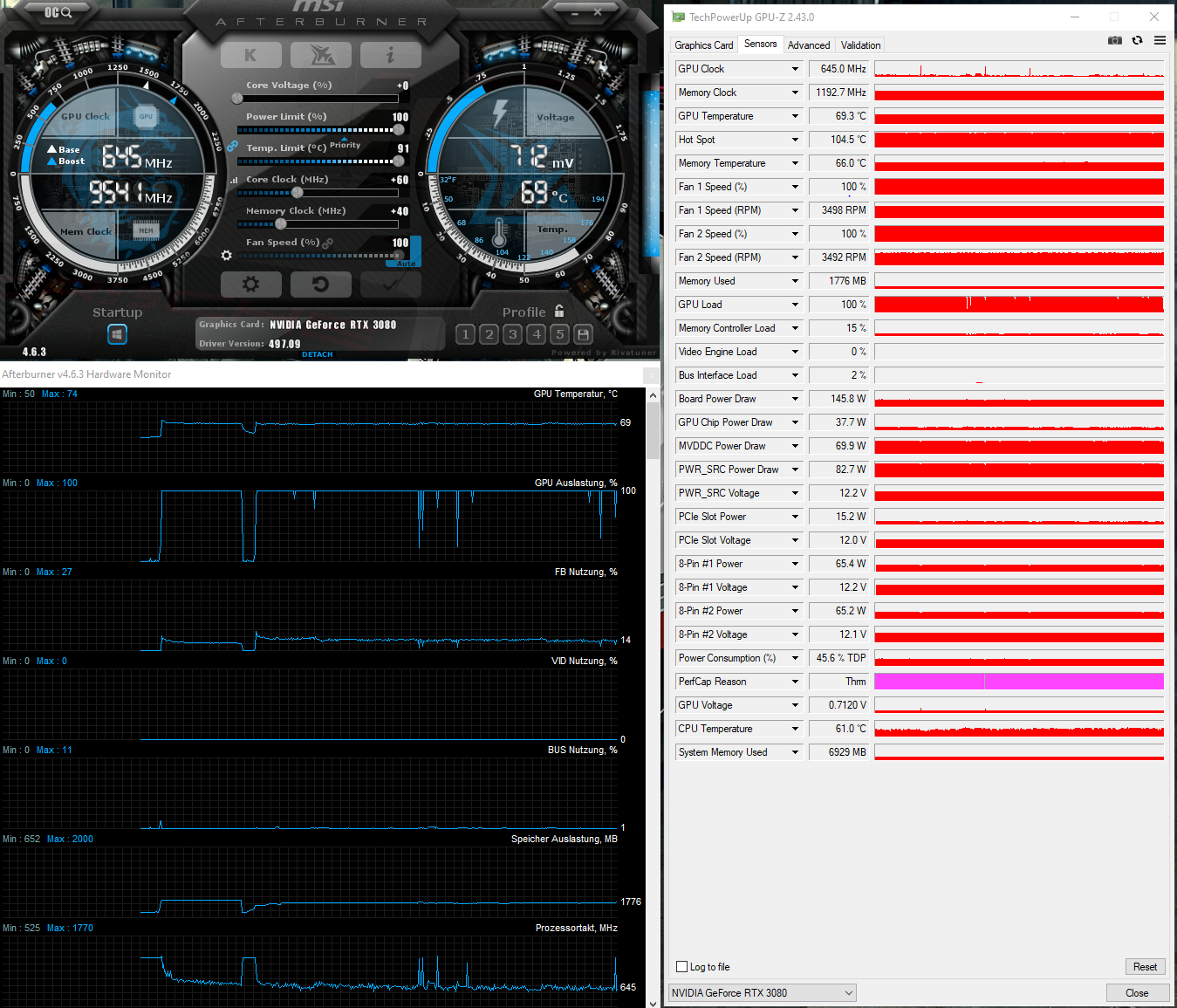

Es liegt aber keine Curve an sondern OC !!
MMhh oder doch nicht ? Core Clock steht bei dir +60 MHz ... hä ?
Was liegt denn für eine Last an ?

Was hast du verbaut? Auf die VRMs und RAM 1mm Pads, auf den Spacer keine Pads, maximal WLP.
Die alten Reste gehören natürlich sauber entfernt.
Der Kühler hatte vorher keinen richtigen Kontakt und jetzt anscheinend noch weniger. Übertakten hilft da auch nichts, scheint ja sofort zu throtteln.
Bei der Kühlermontage Schrauben gleichmäßig langsam abwechselnd anziehen, keinesfalls der Reihe nach einfach festknallen. Zuerst die vier Schrauben um den Prozessor anziehen.
Und Gewinde+Schrauben halten auch nur so lange, bis man sie einmal überdreht.
Wenn das schon immer so war, hätte der Rechner aber gleich in die RMA gehört.

Habe jetzt nochmals nachgearbeitet und dabei ein falsch platziertes Kühlpad entfernt. Das war wohl schuld an dem extrem Hotspot - Trotzdem habe ich den Hotspot nicht im Griff. Den Zeitpunkt die Graka bzw. den PC zurückzuschicken habe ich wohl verpasst (nennen wir es mal Dummheit...).
Kühlpads: Arctic Thermal Pad APT2560
WLP: Noctua NT-H1
Kühlpads:
WLP:
Ergebnis (mit der automatischen OC-Curve von MSI Afterburner):
Nachdem ich jetzt alles verschlimmbessert habe bin ich jetzt am Ende :( ....
Übertakten macht's nicht kühler und bringt in der Situation eh nichts.^^
Geht's auch mal ohne?

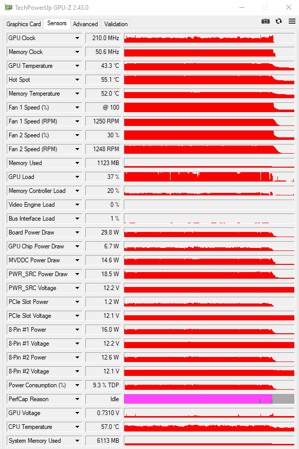

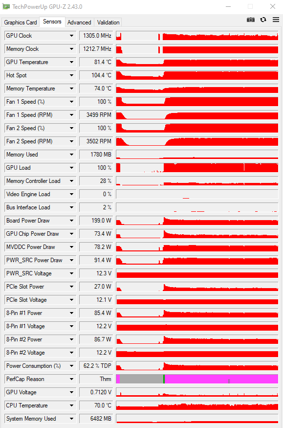

Klar gehts auch ohne:
Im Ruhemodus:
Mit laufendem Benchmark:

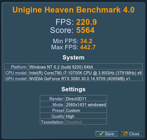

Ergebnis vom Benchmark: Falls das was bringt:
GPU taktet fröhlich hin und her. Hot Spot ist dabei immer auf Anschlag von 104 - 105 Grad. Takt ist zwischen 1150 und 1400 mit kurzen Spitzen in die Höhe.
Also was ich bei dir echt eigenartig finde ist, dass deine gpu Temperatur unter Last über der Speicher Temperatur liegt... Das hab ich noch nie irgendwo so gesehen...
Das legt für mich den Schluss nahe, dass der Hotspot was mit dem Chip zu tun hat. Vermutlich sind die thermal pads zu dick, der kühler sitzt nicht überall bündig Nur mal meine laienhafte Schlussfolgerungen.
