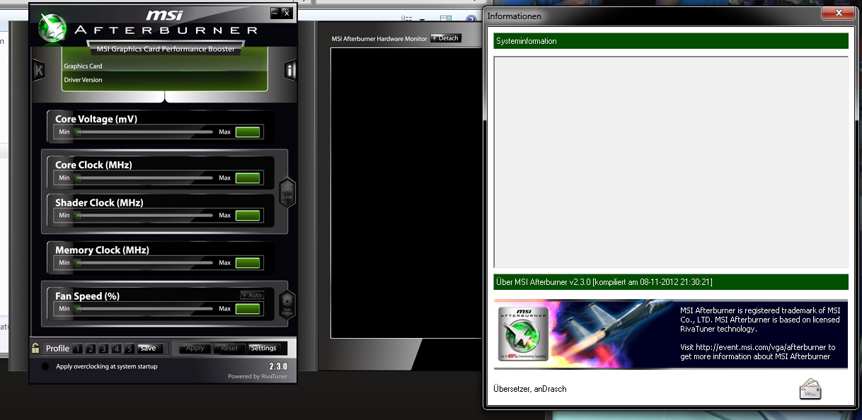

da war dann plötzlich der "fehler", dass kurz nach der anmeldung der bildschirm erstmal schwarz war (das ist immer noch so) hat nur den mauszeiger und den automatisch startenden coretemp gezeigt und nach 1-2 sekunden ist dann alles da
doch auch das downgraden brachte keinen erfolg, schlimmer noch: denn als ich dann den afterburner gestartet habe, war da nichts mehr zu sehen (siehe angehängt bilder). also beim starten direkt nach dem installieren sieht man alles.
nur nach dem ersten neustart ist alles weg.
auch hier habe ich mehrmals reinstalliert, immer mit neustarts und registry gecleaned und alles mir bewusste gemacht (auch alles an profilen oder so gelöscht).
nur hat es nichts gebracht, der schwarze bildschirm am anfang ist immer noch und beim afterburner half es nur auf die 2.2.5 beta zu gehen, die wie ich glaube, jedoch auch ihre macken hat/hatte. jedoch konnte ich bei dem programm alles sehen und das OSD ging natürlich auch. Nur waren die spiele da irgendwie empfindlicher, wenn ich mal kurz mit alt+tab raus ins windows gegangen bin.

msi deinstalliert, reinstalliert (mit allen zwischenschritten) und wieder dasselbe ergebnis. der afterburner zeigt mir wieder nichts an, nach neustart

und der afterburner zeigt nach neustart nichts mehr an und ist somit nicht mehr zu benutzen

hm, also schienbar ruft der afterburner diesen black screen hervor
nachdem ich den nämlich wieder installiert hatte, da war der schwarze bildschirm wiede da :D
jetzt mach ich alles wieder weg und nur noch den treiber
so ein sche** aber auch -.-
EDIT: schon alleine das deinstallieren des afterburners hat geholfen. ich versteh einfach nicht, wie so ein programm so einen ärger verursachen kann -.-
