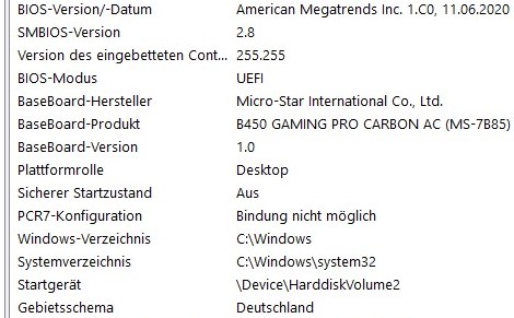

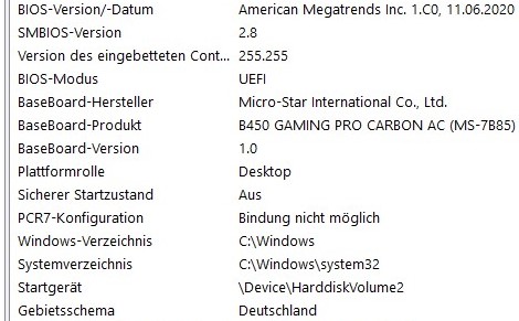

Windows 10 ist im UEFI-Modus als auch auf einer SSD (960GB Force MP510) installiert.
Dann sollte es auch funktionieren, wenn alle Voraussetzungen wirklich erfüllt sind.
Ich würde das nochmals überpüfen, auf den Hinweis im Screenshot würde ich mich nicht verlassen.

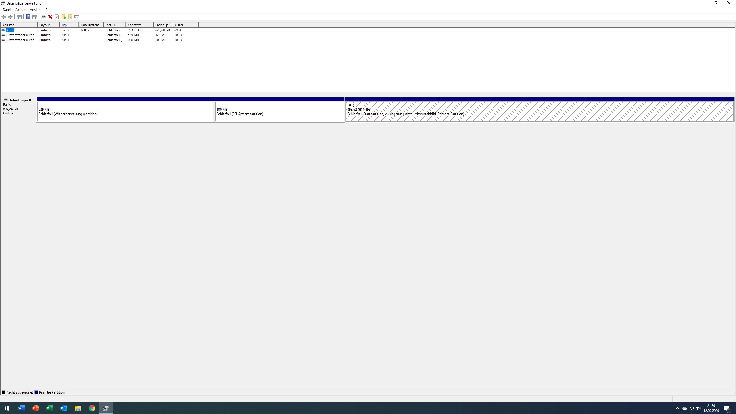

Schau in die Datenträgerverwaltung ob du eine EFI-Systempartition hast.
Es handelt sich ja wohl um Windows 10?
Habe auch eine EFI-Systempartition. Welche anderen Namen gibt es denn noch für Fastboot? Kann ja sein, dass es im Bios vorhanden ist, ich aber nicht weiß, dass es eigentlich die Fastboot-Funktion ist.

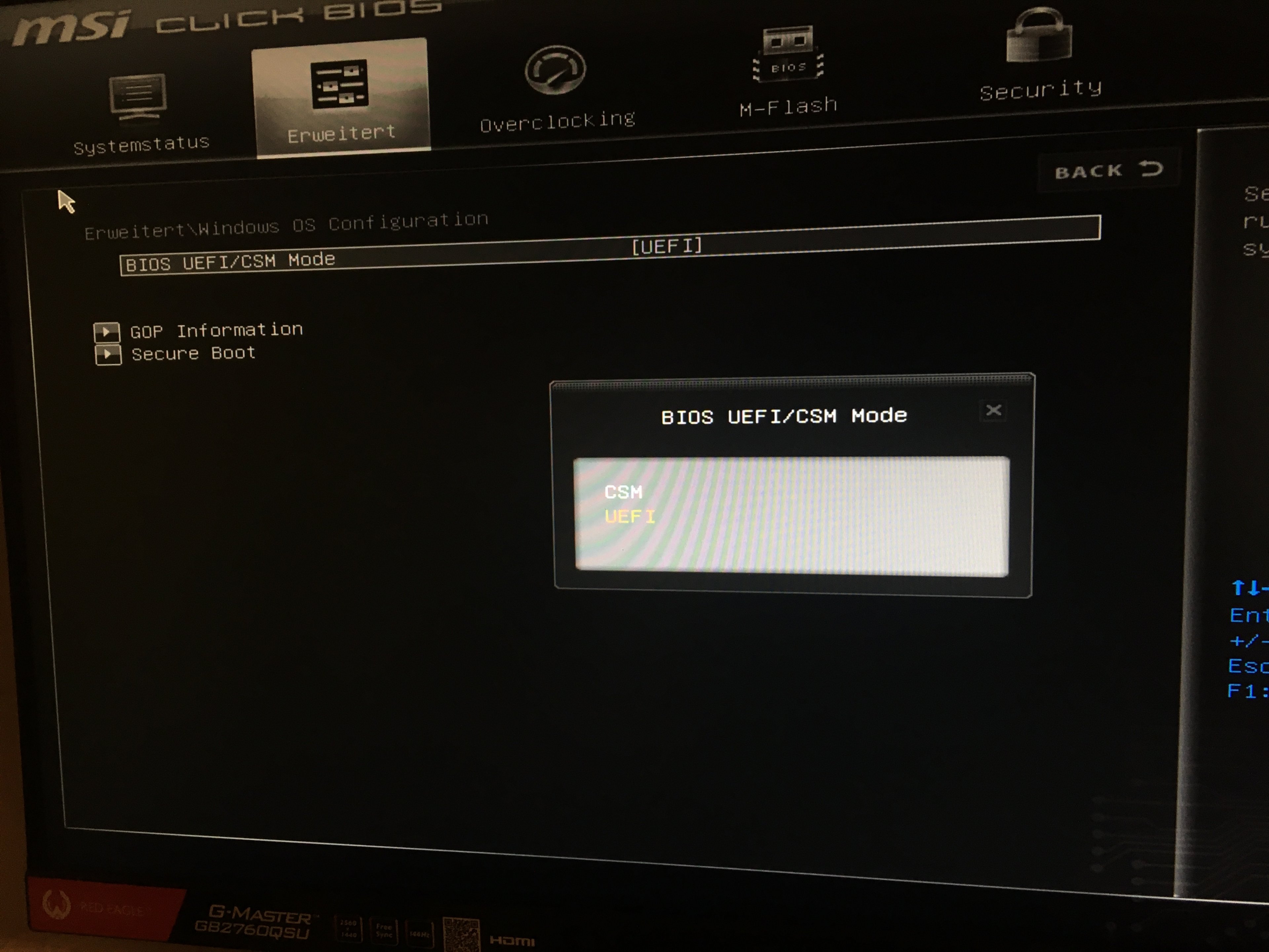

Finde diese Option nicht. Habe aber gesehen, dass unter dem Reiter Boot "Boot mode select: UEFI" steht. Ist das denn normal, dass das Mainboard out of the Box auf CSM steht. Musste es nämlich vor der Installation von Windows auf UEFI umstellen.
Im Handbuch wird das Click Bios 5 beschrieben, was ich aber durch das Bios Update nicht habe. Habe aber auch vor dem Schreiben dieser Frage im Internet gesucht, aber wie du siehst nichts gefunden, was geholfen hat.
In der Regel sind alle Mainboards (das UEFI) aus Kompatibilitätsgründen auf "UEFI mitCSM"
als Standard. Das war bisher so, wird sich aber mehr und mehr ändern, Bios/legacy gibt es bald gar nicht mehr.

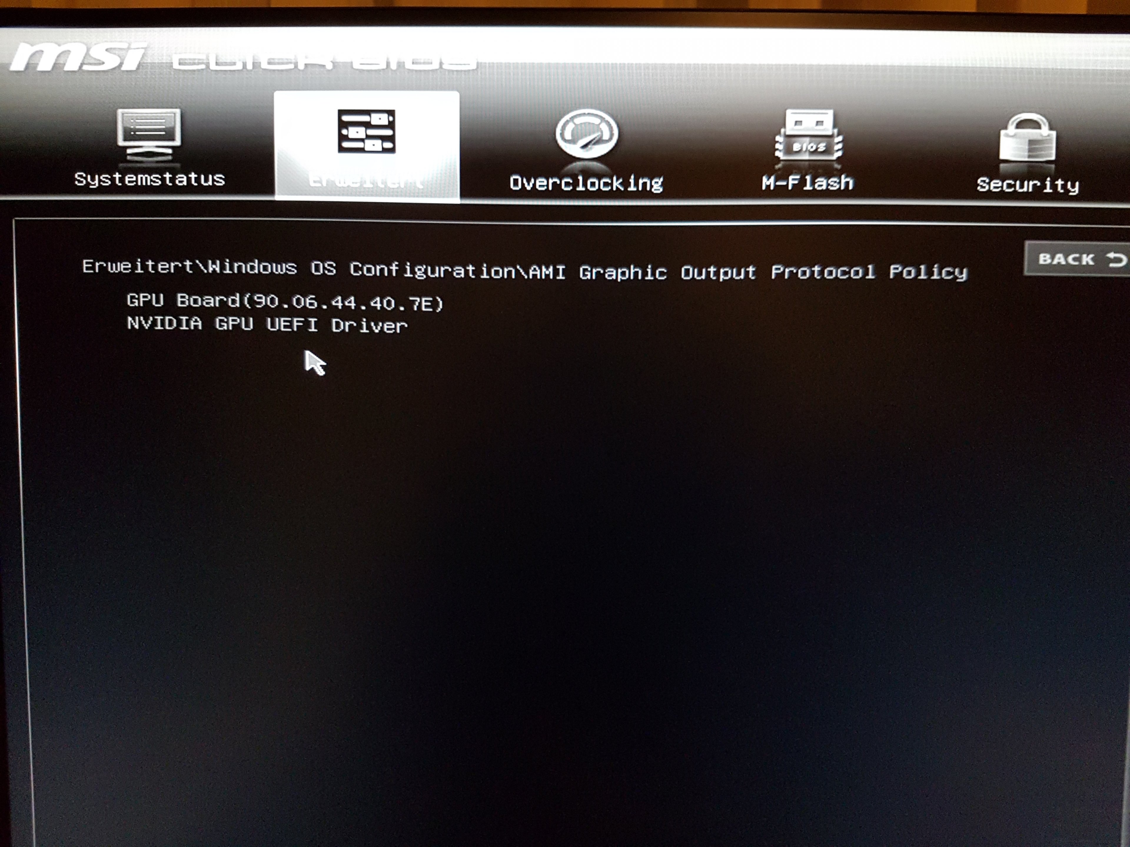

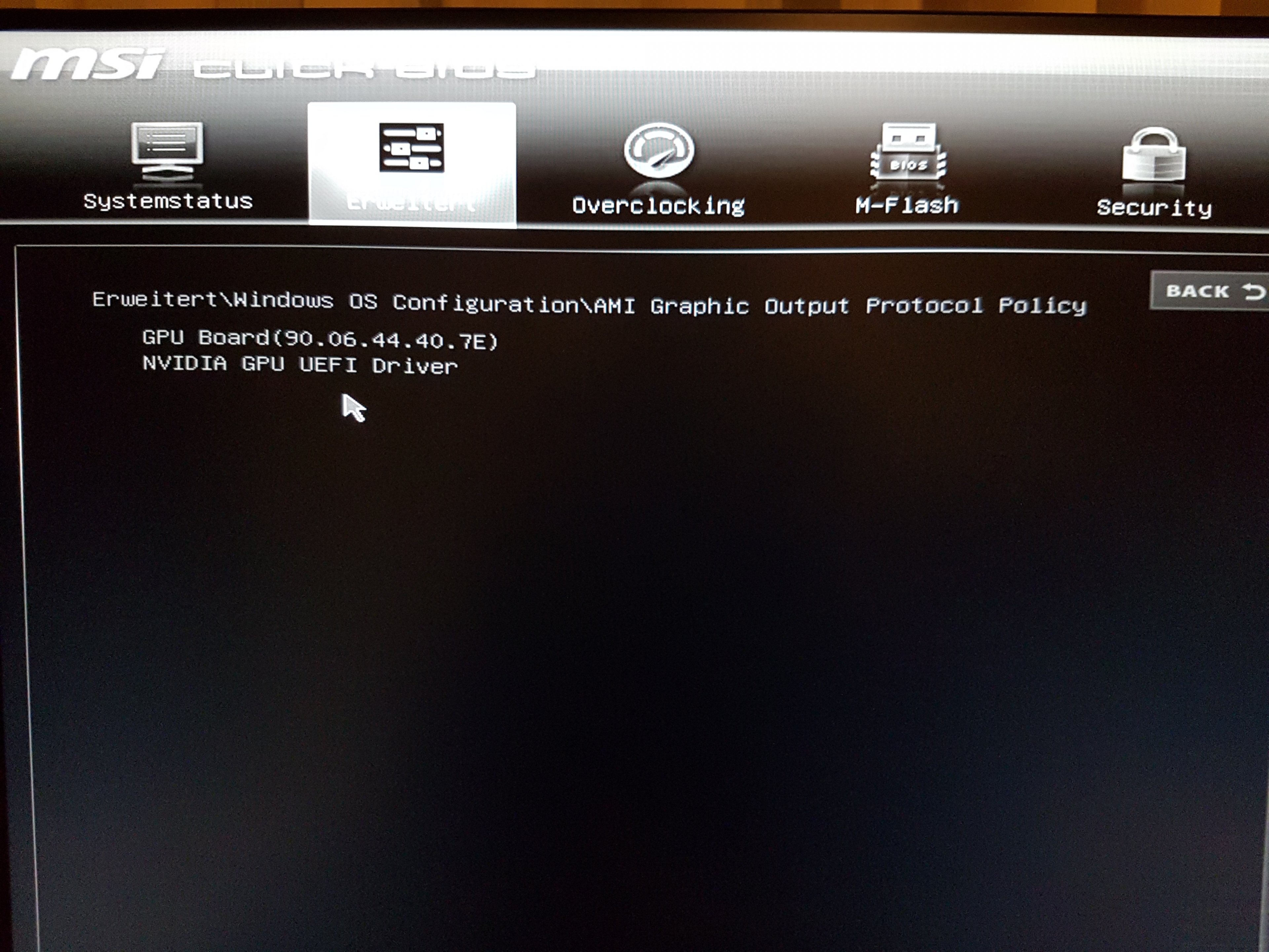

So wie es bei mir aussieht habe ich einen UEFI-GOP Treiber. Wie könnte ich denn sehen ob mein Video-BIOS UEFI supportet?

Luca05 schrieb:
MSI Armor RTX 2060 Super
Hat die Karte auf jeden Fall.
Wird doch auch angezeigt, das der UEFI GOP Treiber mit dem VBios komuniziert hat.
"GPU Bord (90. .. . .. ..)
NVIDIA GPU UEFI Driver"
Überprüfen kann man das auch noch mit GPU-Z.
Jetzt hast du es schon bis zu diesem Menüpunkt geschafft und hast das Fenster davor ignoriert 😂. Unter „Windows OS Configuration“ kannst du „Fast Boot“ aktivieren, es heißt nur anders bei MSI.
Bringt bei mir ein paar Sekunden, weil die GraKa eben schneller bootet. Unter „Boot“ würde ich ebenfalls „Uefi“ einstellen. Da wird weniger altes Zeug initialisiert.

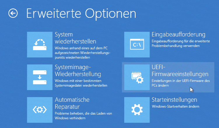

Nickel schrieb:
Ganz einfach über Windows 10 ins UEFI booten.
Auch nicht ?? Bzw. wie geht das? Bzw. spielt das bei MSI wie geschrieben doch gar keine Rolle.
Du kannst von Wndows 10 aus ins UEFI booten, hier brauchst du keine Tools.
Google doch mal danach, da wirst du fündig werden.
Kurz Beispiel:
"Shift Taste" gedrückt halten, Windows neustarten.
Hier dann Problembehandlung → Erweiterte Optionen → UEFI Firmware Einstellungen.
Dann bootet das System ins UEFI.
