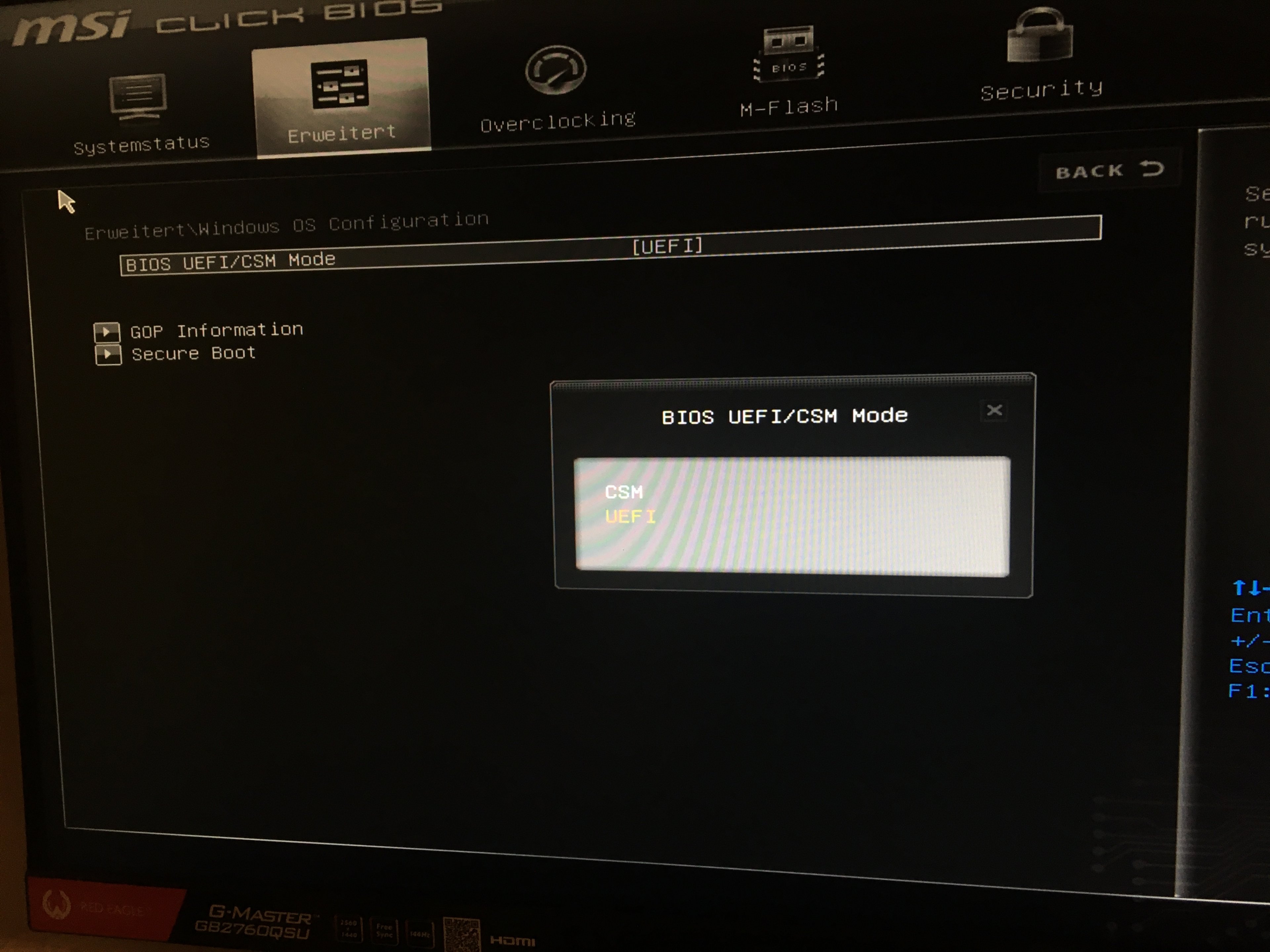

Peericles schrieb:Jetzt hast du es schon bis zu diesem Menüpunkt geschafft und hast das Fenster davor ignoriert 😂. Unter „Windows OS Configuration“ kannst du „Fast Boot“ aktivieren, es heißt nur anders bei MSI.
Bringt bei mir ein paar Sekunden, weil die GraKa eben schneller bootet. Unter „Boot“ würde ich ebenfalls „Uefi“ einstellen. Da wird weniger altes Zeug initialisiert.

UEFI ist drin! Soll das denn heißen das Sucure Boot Fast Boot ist?
Dann verstehe ich aber auch nicht, was @Peericles unter Fast Boot versteht. Ich sehe da nämlich nix.

Da wäre ich mir nicht so sicher, dass hier der UEFI GOP Treiber geladen wird.
Du wählst hier nur zwischen UEFI und CSM in deinem Beitrag,
das sind keine Boot Optionen auf dieser Seite im UEFI (Fastboot)
Ist auch im Handbuch zum Board nicht unter BIOS erwähnt.Nickel schrieb:Womöglich nur nicht in diesem abgespeckten MSI Bios(Uefi).
Ich denke, es ist beim B450 Tomahawk ohne MAX nicht vorhanden.

Bin mir sehr sicher.Nickel schrieb:Da wäre ich mir nicht so sicher, dass hier der UEFI GOP Treiber geladen wird.
Der TE hat ein B450 Gaming Pro Carbon. Zum Tomahawk kann ich keine Aussagen treffen.Joc schrieb:Ist auch im Handbuch zum Board nicht unter BIOS erwähnt.

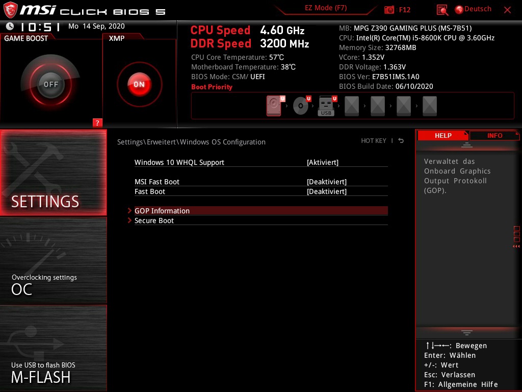

Hier noch ein Bild zu aktiviertem GOP bei deaktiviertem Fastboot. GOP ist aktiv, sobald Windows 10 WHQL Support aktiviert wurde.

Da irrst du dich aber. Auch wenn dir hier Informationen bezüglich GOP angezeigt werden, wird GOP nicht geladen und du hast nicht den schnellen UEFI Fastboot, weil du Fastboot bzw den MSI Fastboot deaktiviert hast.Joc schrieb:Hier noch ein Bild zu aktiviertem GOP bei deaktiviertem Fastboot. GOP ist aktiv, sobald Windows 10 WHQL Support aktiviert wurde.
Es bedeutet nur das Windows 10 hier ready ist für den Fastboot mit GOP.
Das wird aber nichts wenn du Fastboot deaktiviert hast.
Nickel schrieb:Es bedeutet nur das Windows 10 hier ready ist für den Fastboot mit GOP.
Aber genau darum geht es doch beim TE. Bei seinem Board wird GOP Info angezeigt, aber keine Fastboot Option.
