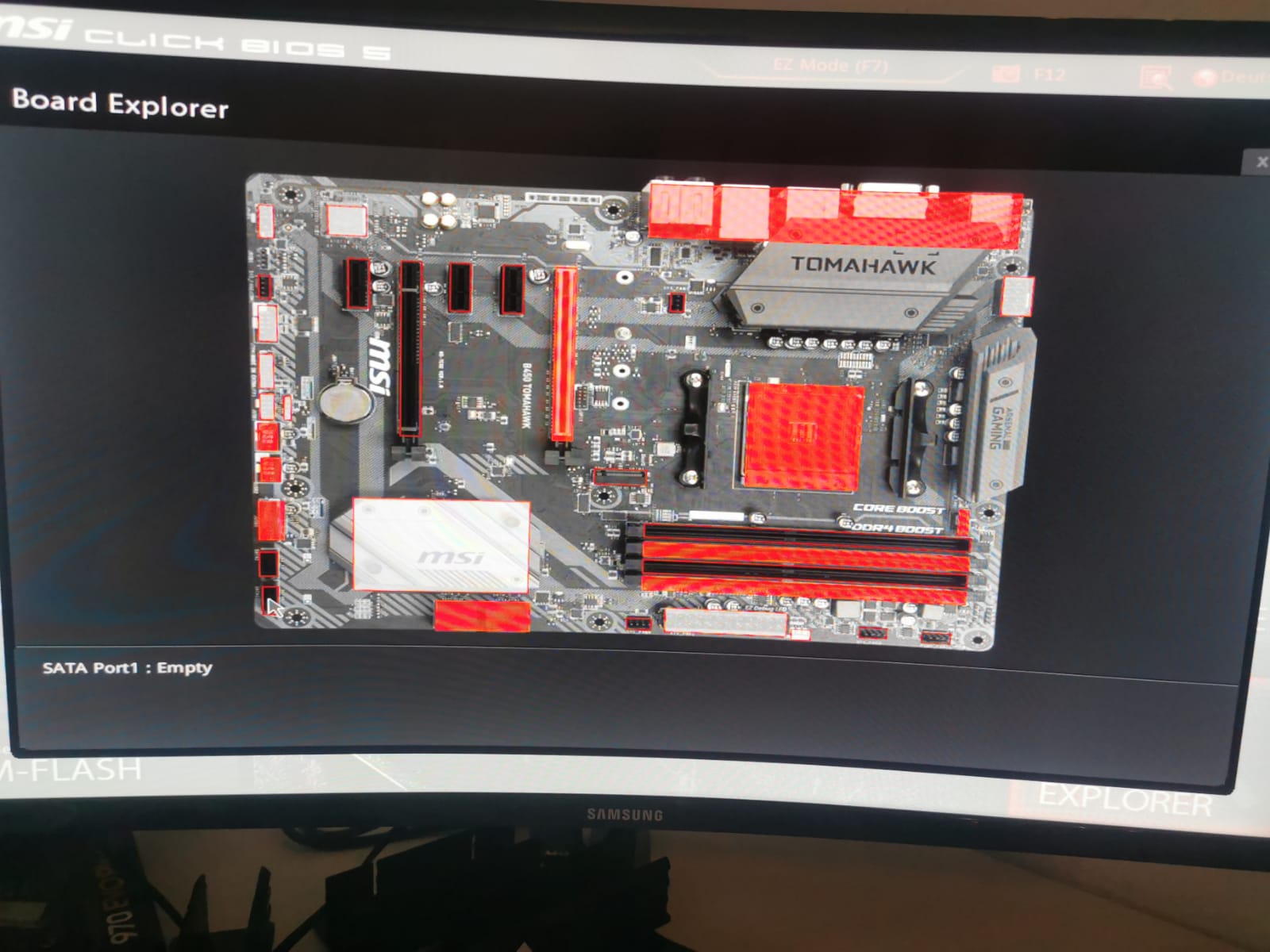

Hier ist eine Übersicht des Mainboards: [IMG]https://pics.computerbase.de/forum/attachments/689/689120-9bc2651127e717042c69106fb7e98010.jpg[/IMG]
Aktuell sind die Lüfter am "Pump Fan Connector 1" angeschlossen und ich bin offenbar zu dumm um zu verstehen wo es angeschlossen werden müsste.

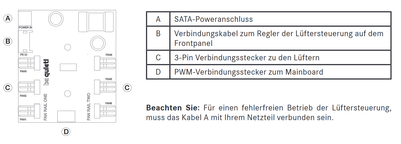

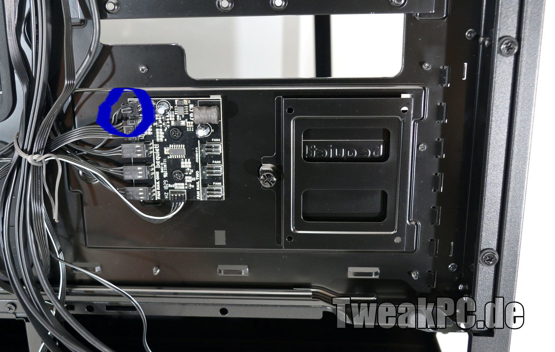

Hast du das SATA Strom Anschlusskabel auch mit dem Netzteil verbunden damit die Lüftersteuerung Saft bekommt?
Steht die Steuerung auf "Auto" damit das PWM Signal weitergegeben wird?
Drehen sich die Lüfter denn, wenn du den Regler der Lüftersteuerungauf 1,2 oder 3 stellst?

Ich rede von einem SATA Stromkabel. Das muss mit dem Netzteil verbunden werden.
Handbuch SB801 S.13->4.3.1->A - SATA-Poweranschluss

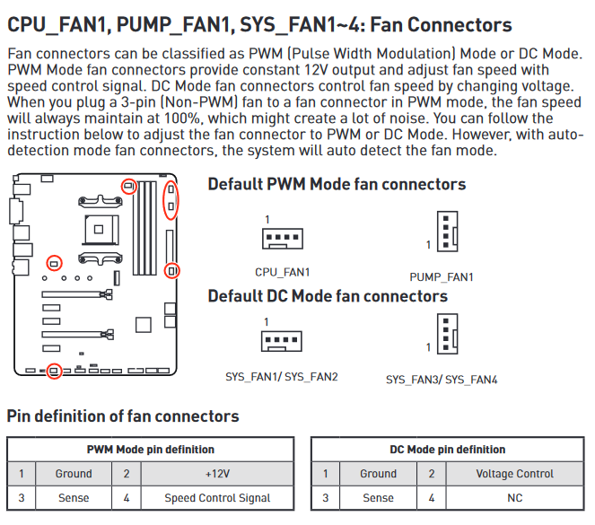

In welchen Stecker auf dem Mainboard muss ich die des Lüfters denn stecken ?
801790
Würde einen der System-Lüfteranschlüsse (SYS_FAN1, SYS_FAN2, SYS_FAN3 oder SYS_FAN4) nehmen und den entsprechenden Anschluss im UEFI/BIOS auf PWM-Mode umstellen.
Anschluss SYS_FAN1 des Mainboards mit Anschluss der Lüftersteuerung verbinden und im und im UEFI/BIOS SYS_FAN1 auf PWM-Mode umstellen.
Gemeint ist, dass Anschluss A
801791
mit dem dritten Anschluss von rechts des Netzteils zu verbinden ist.
801793

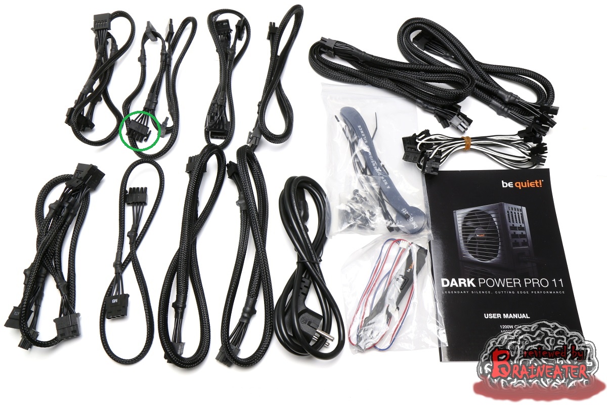

Dieses Kabel verfolgen, da sollt doch das Gegenstück zum Netzteil dran sein. Kann mir kaum vorstellen das schon alle SATA Stromanschlüsse belegt sind.

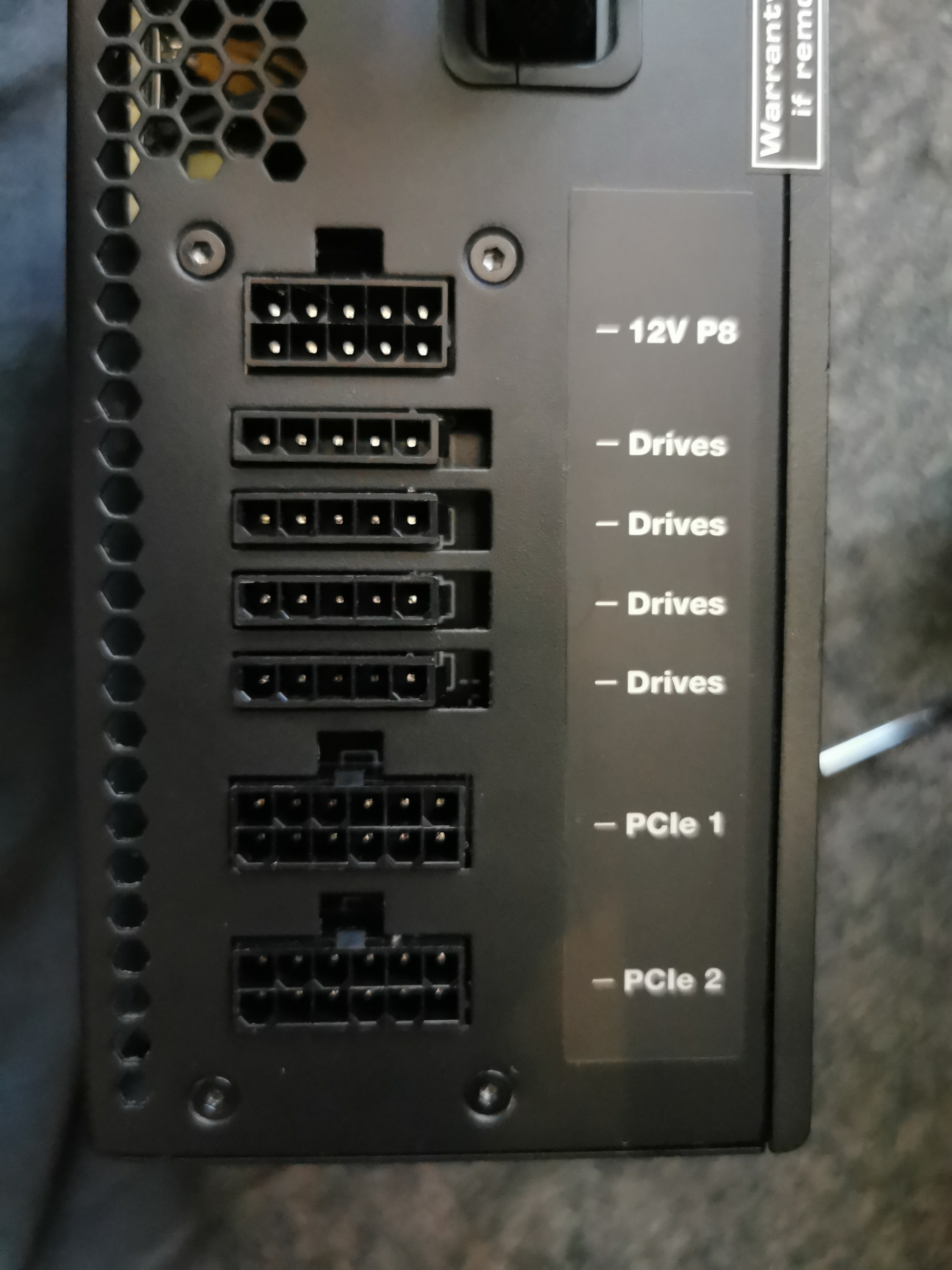

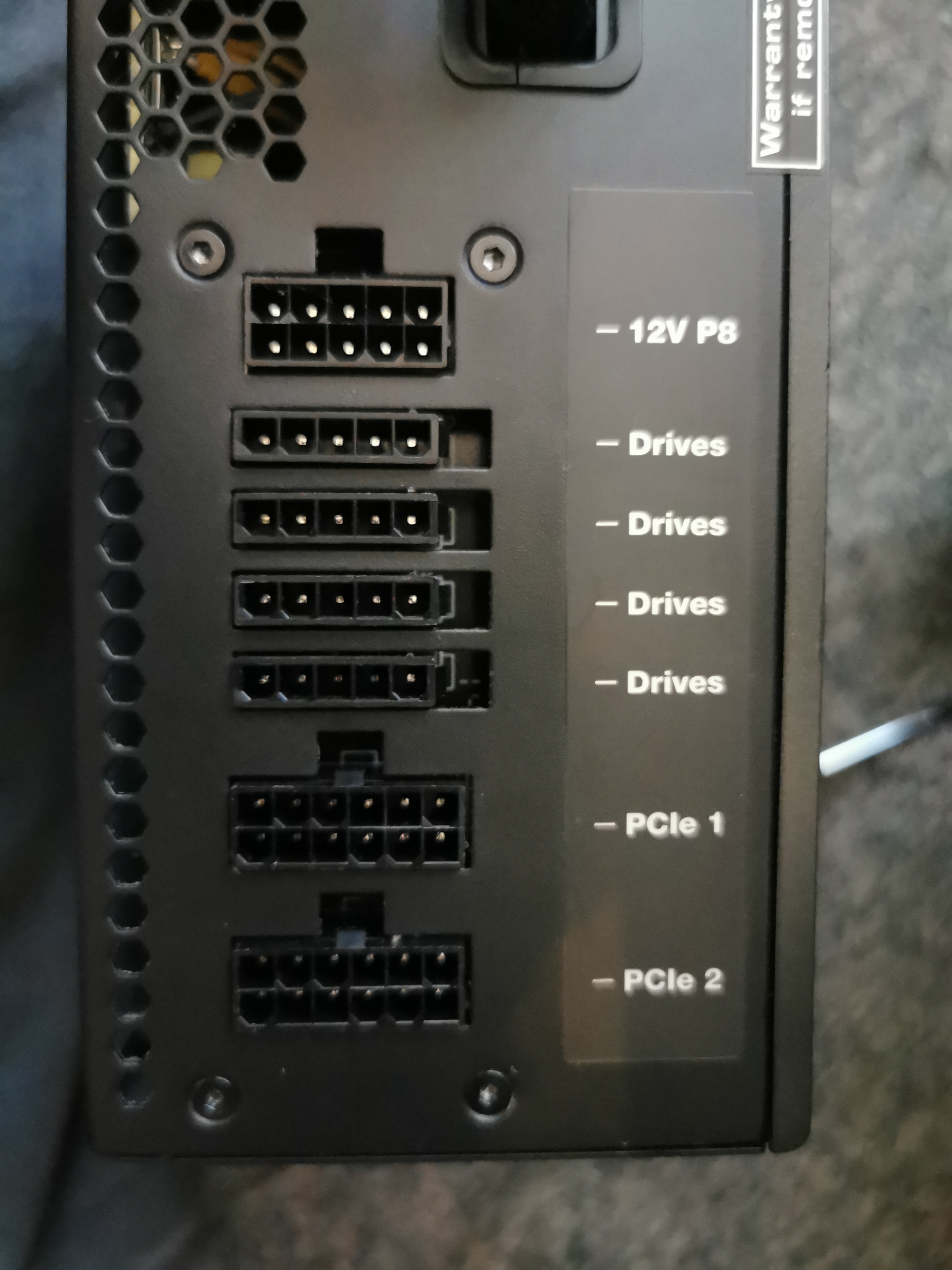

Und wie mache ich das hier? Tut mir leid kenne mich null damit aus und hab auch nix gefunden... Hier ein Bild muss ich irgendwas abbauen oder so?

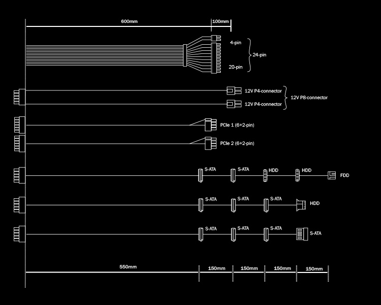

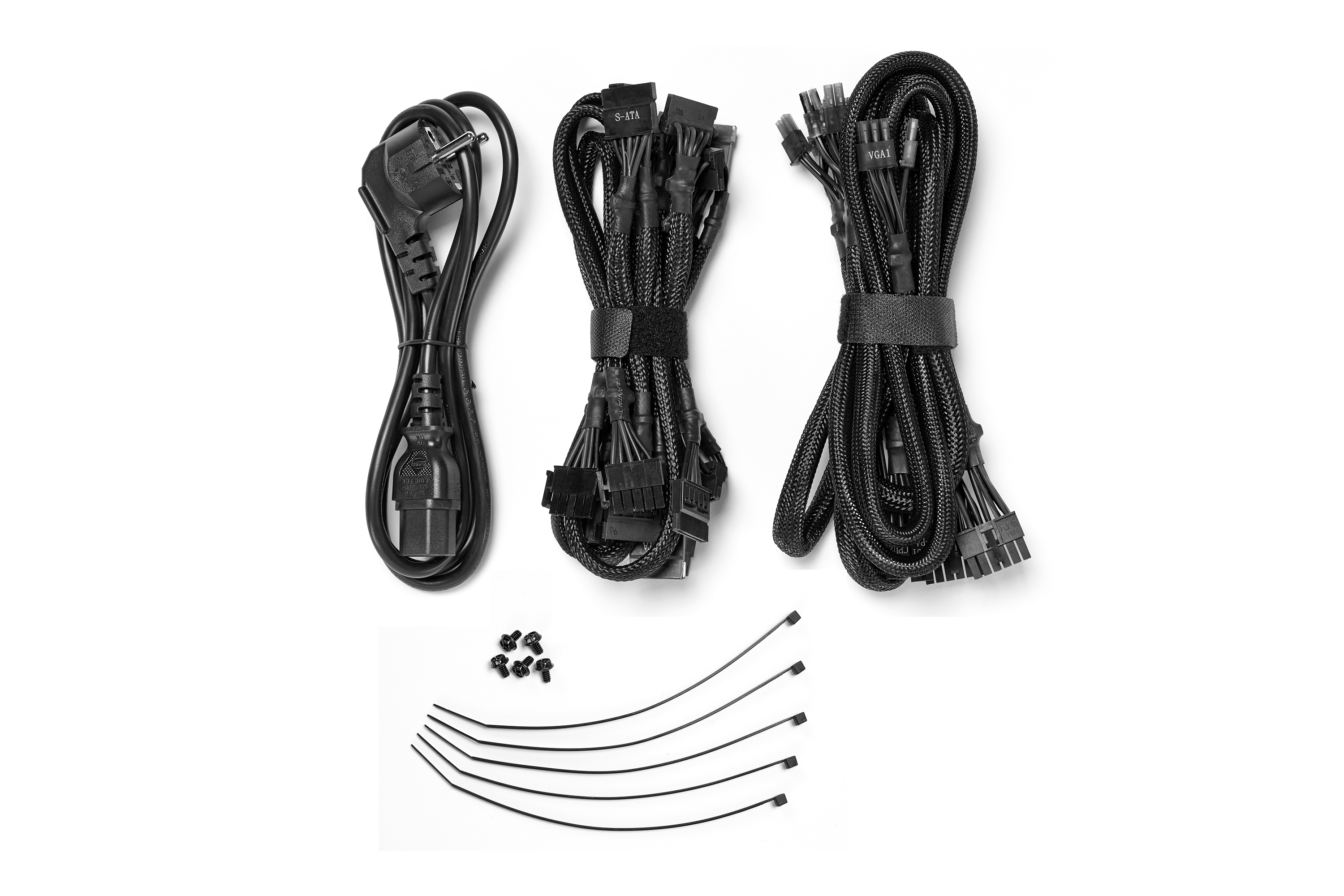

Ist ein modulares Netzteil. Du musst eines der Kabel für "Drives" das mit dem Netzteil mitgeliefert wurde mit dem Netzteil verbinden. Daran sind die SATA Stromanschlüsse und davon wird einer mit der Lüftersteuerung verbunden.
Sag mal, baust du den PC gerade erst, weil noch nichts am Netzteil hängt, oder ist was irgendein Witz?
