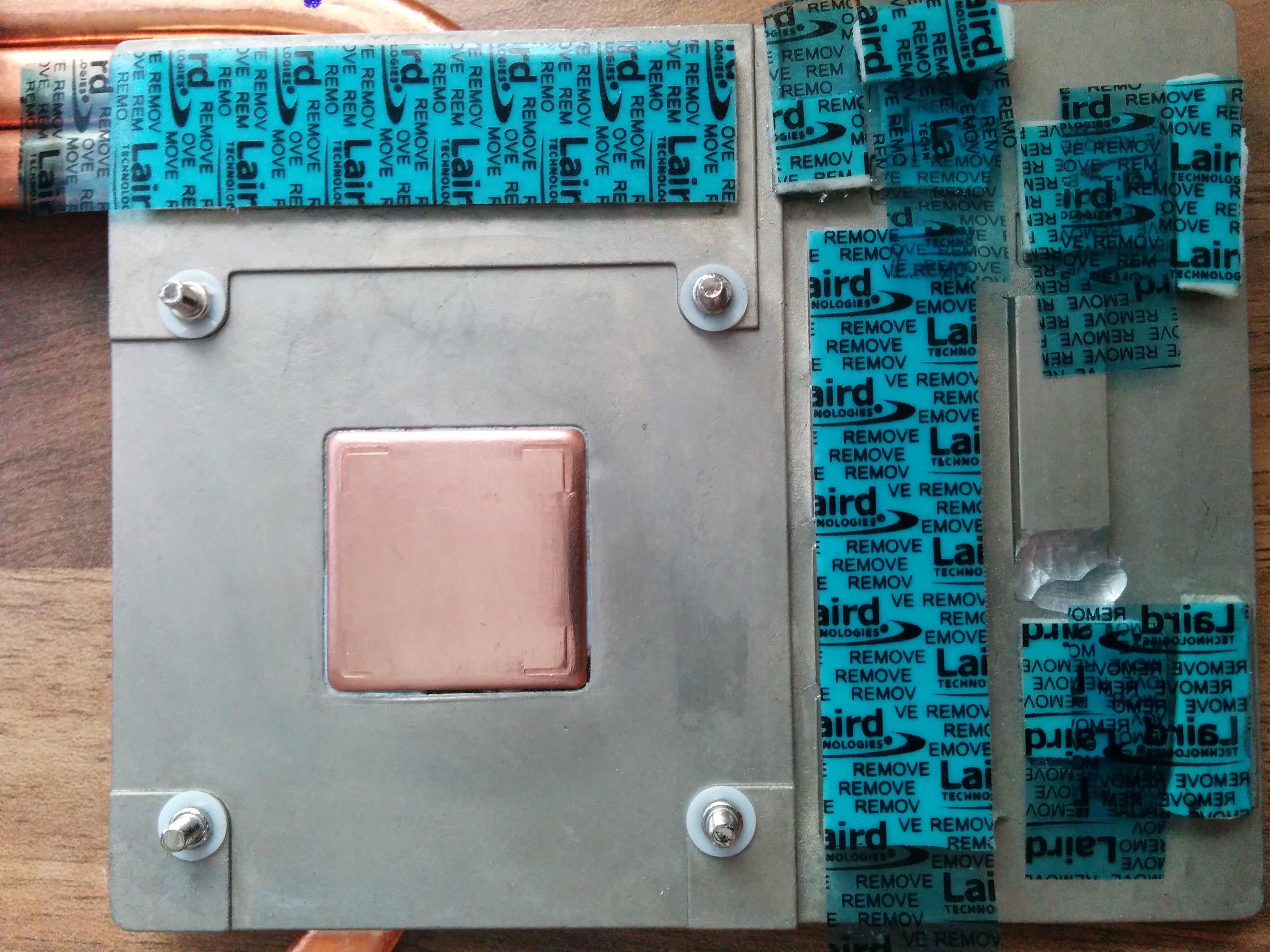

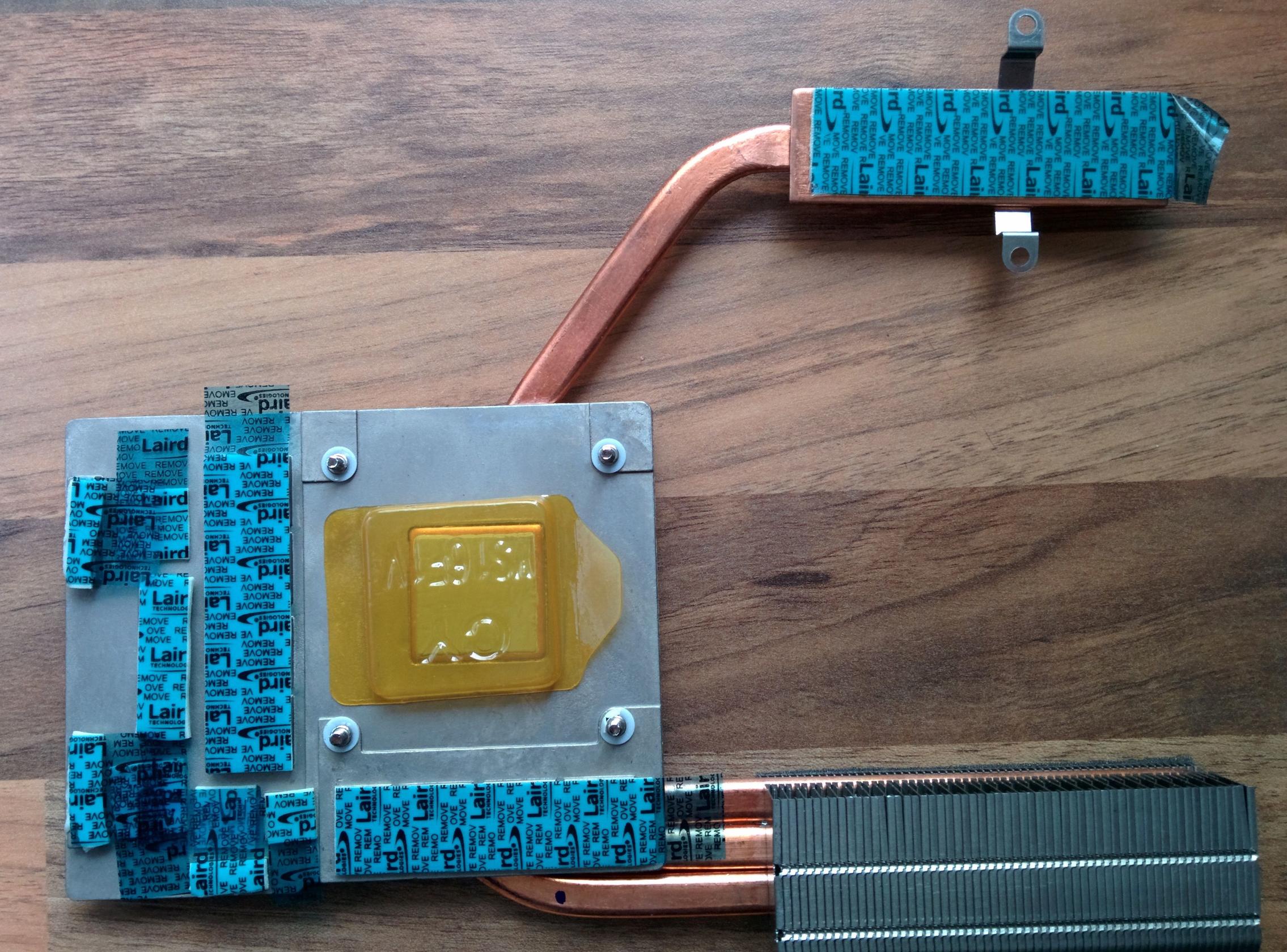

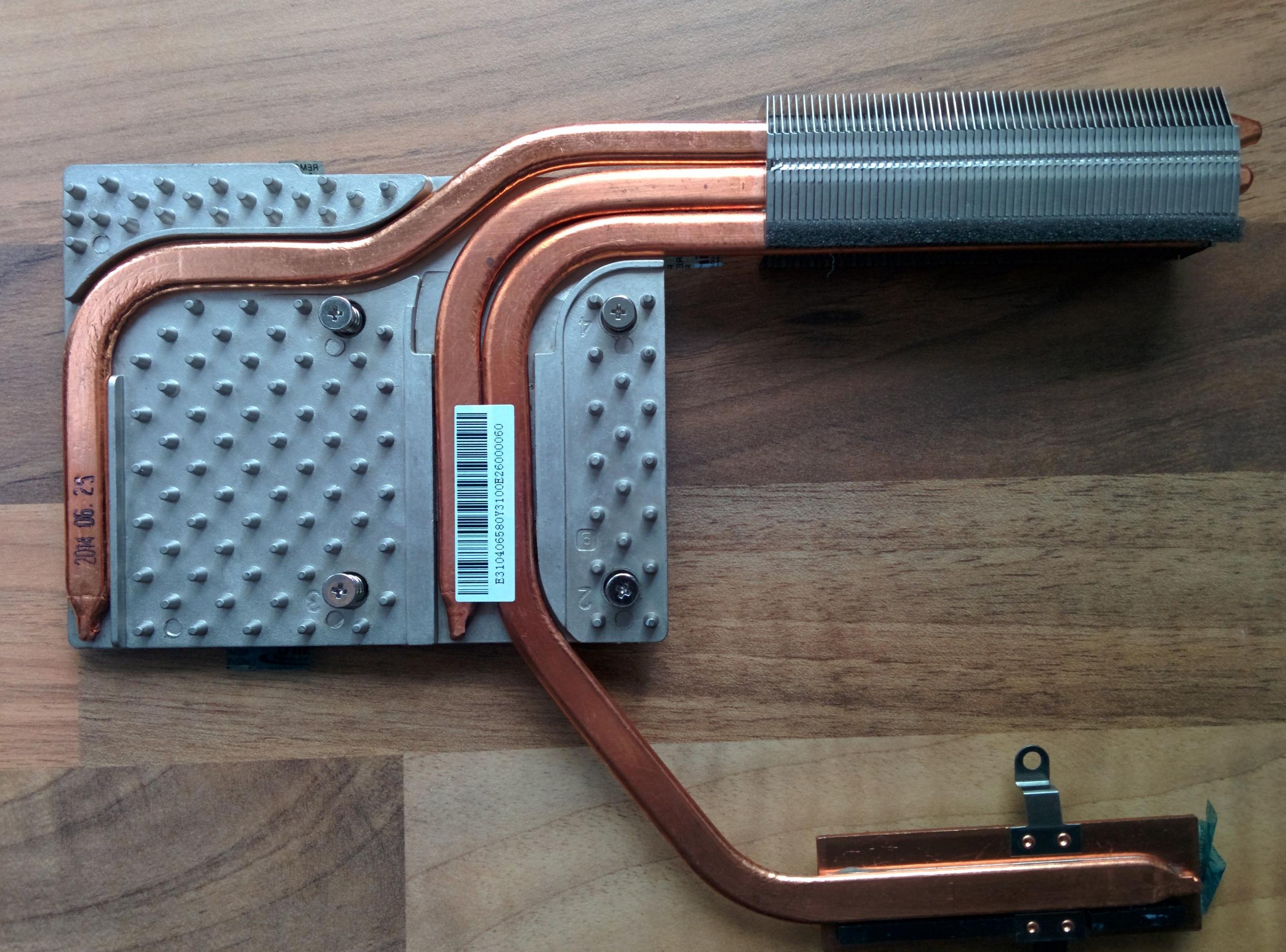

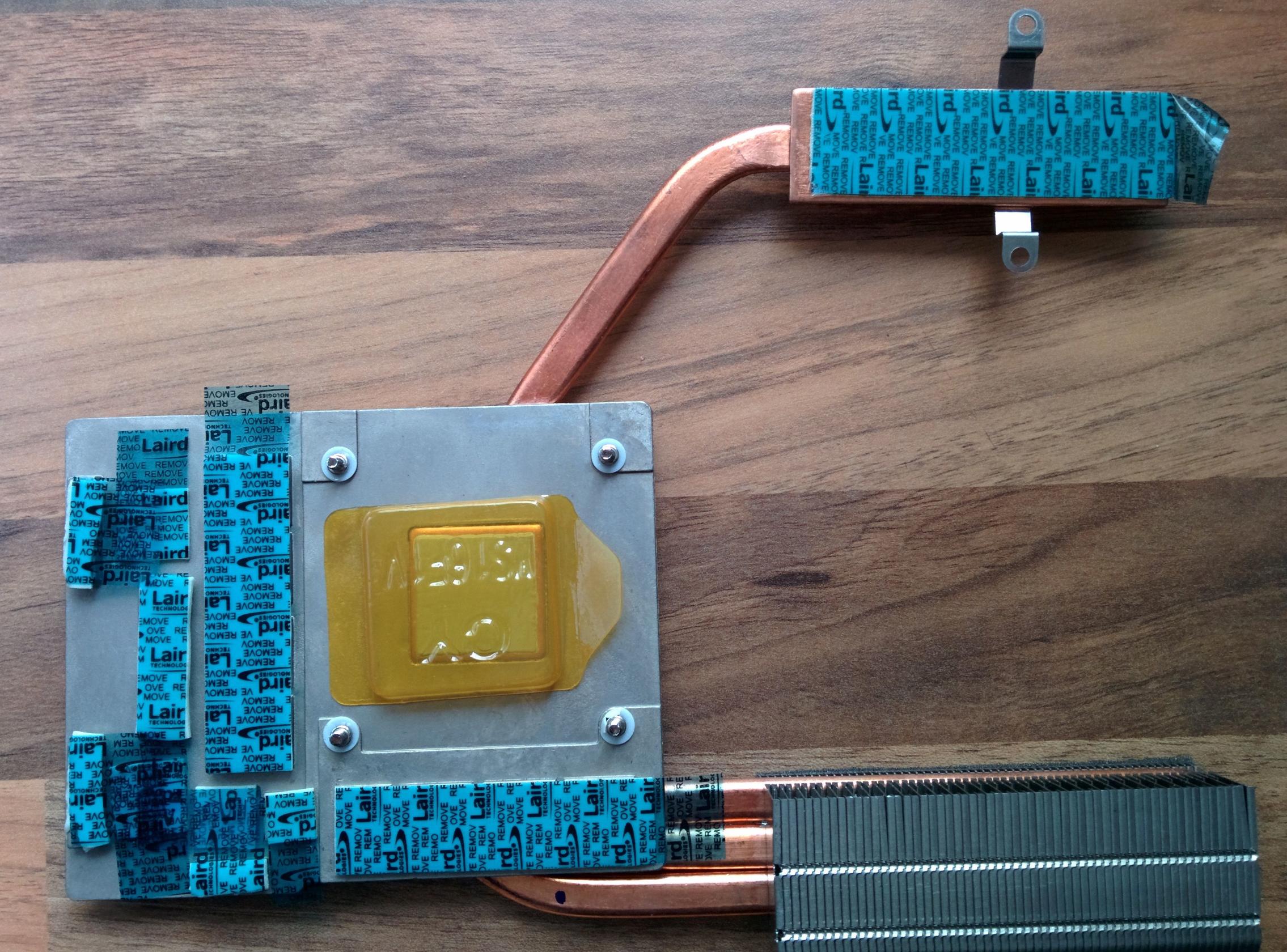

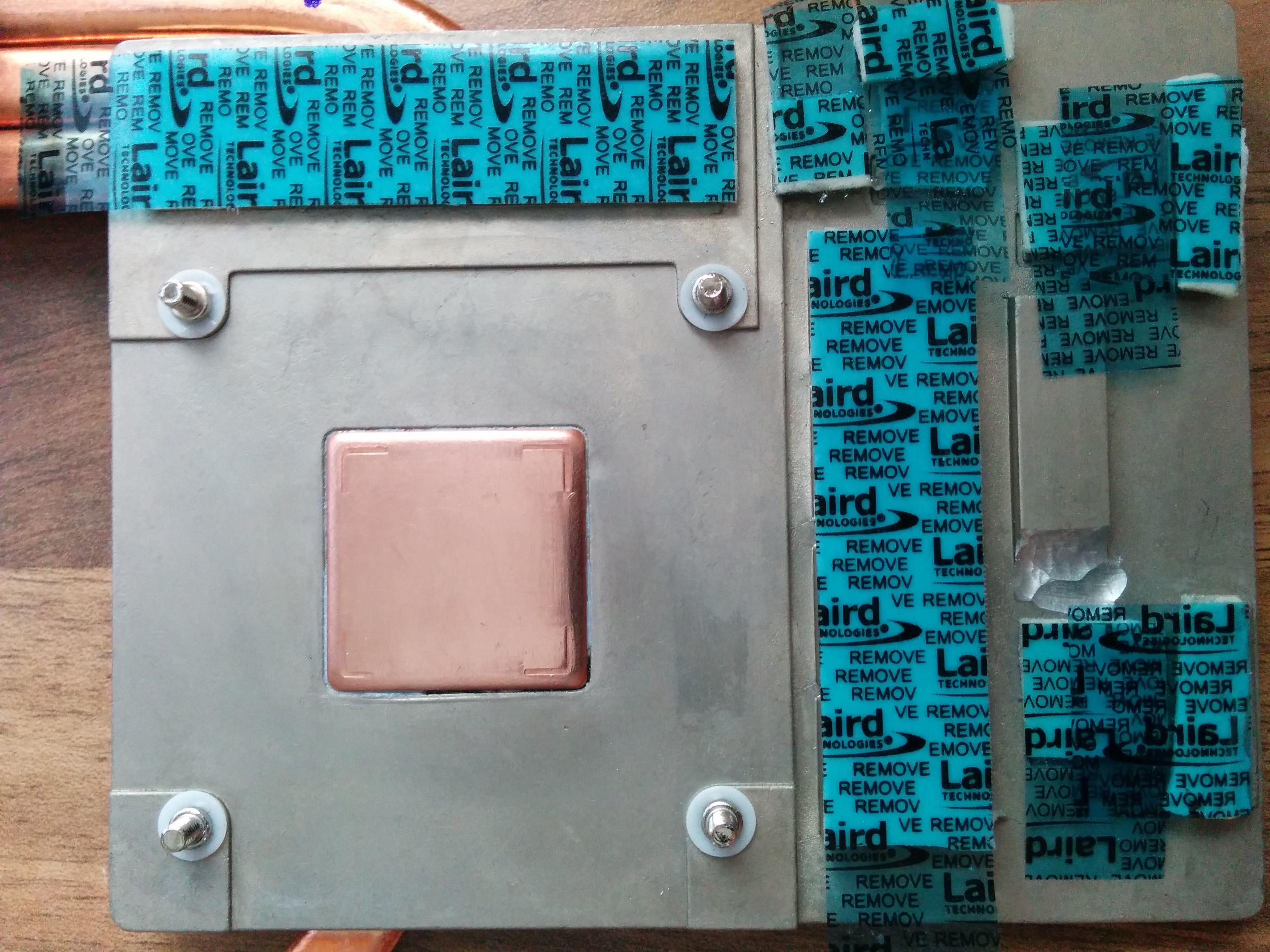

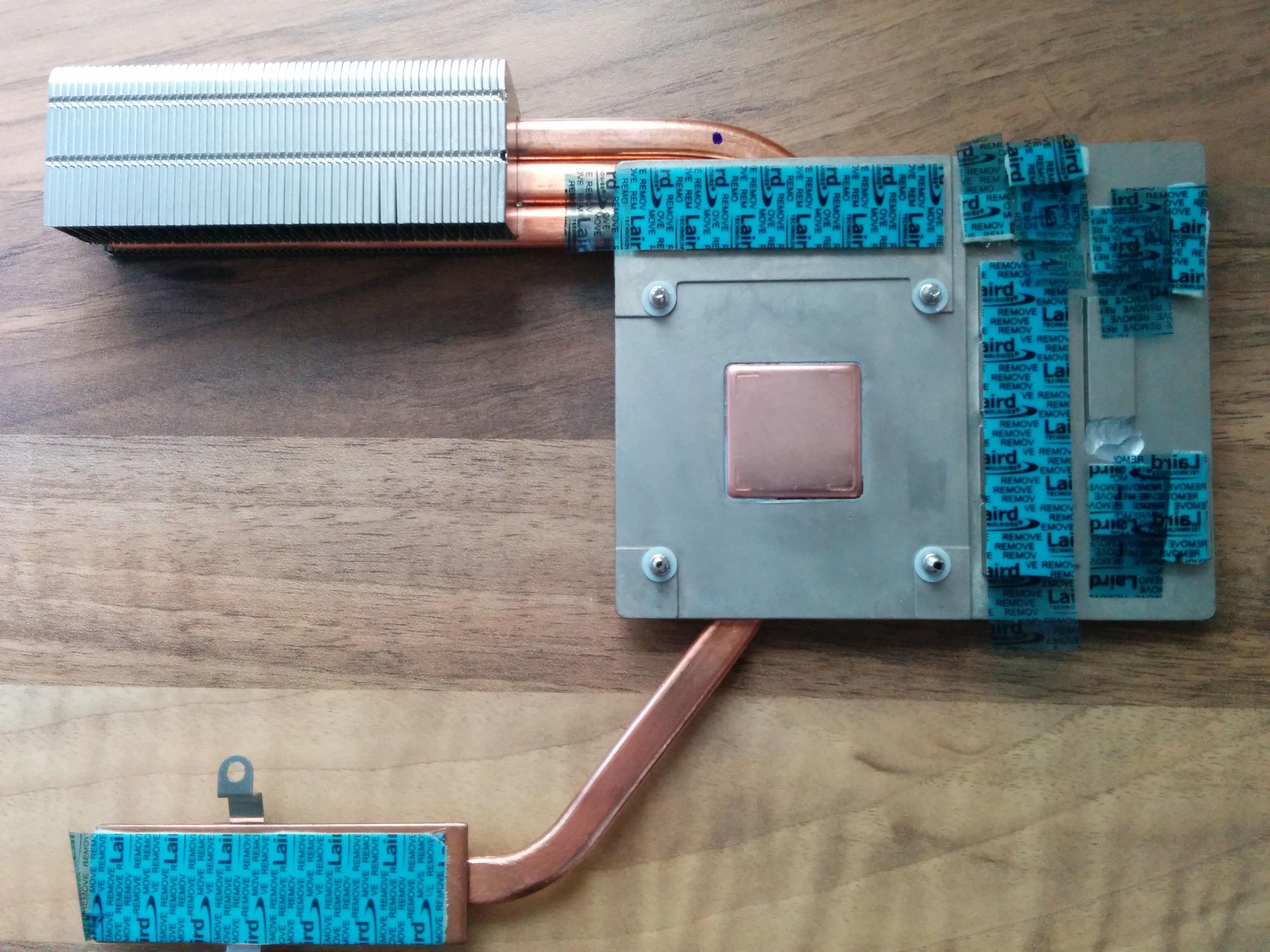

Ich habe mir zu diesem Zwecke also den Kühlkörper der GTX 780M anpassen lassen. Es gibt wirklich sehr nette Leute, die das für einen übernehmen. Vielen Dank nochmals an dieser Stelle.
Vorher:
Nachher:

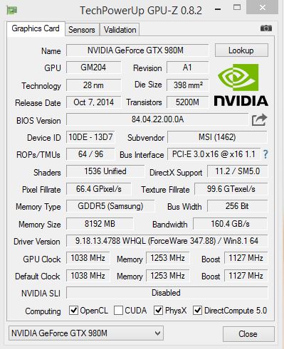

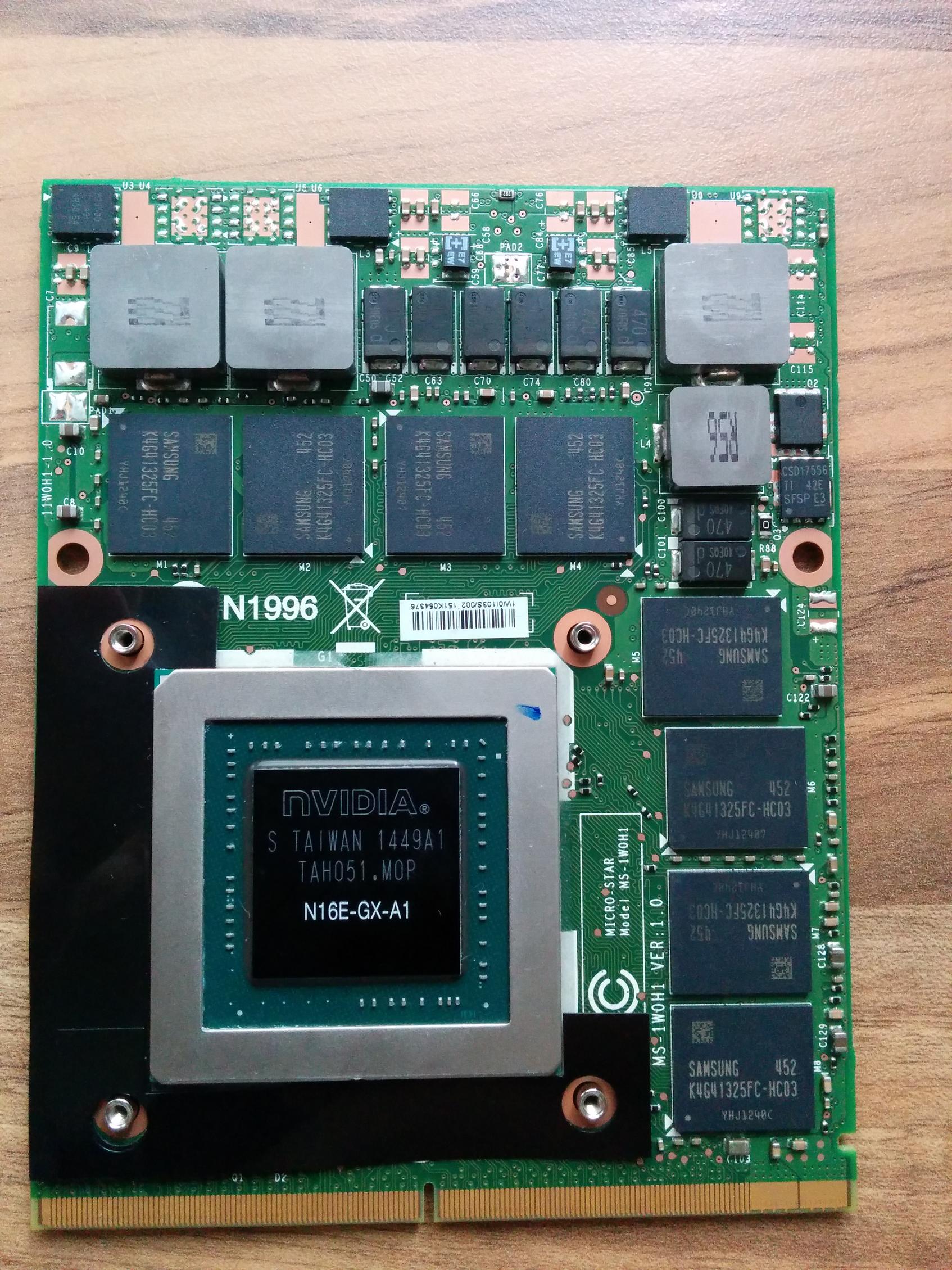

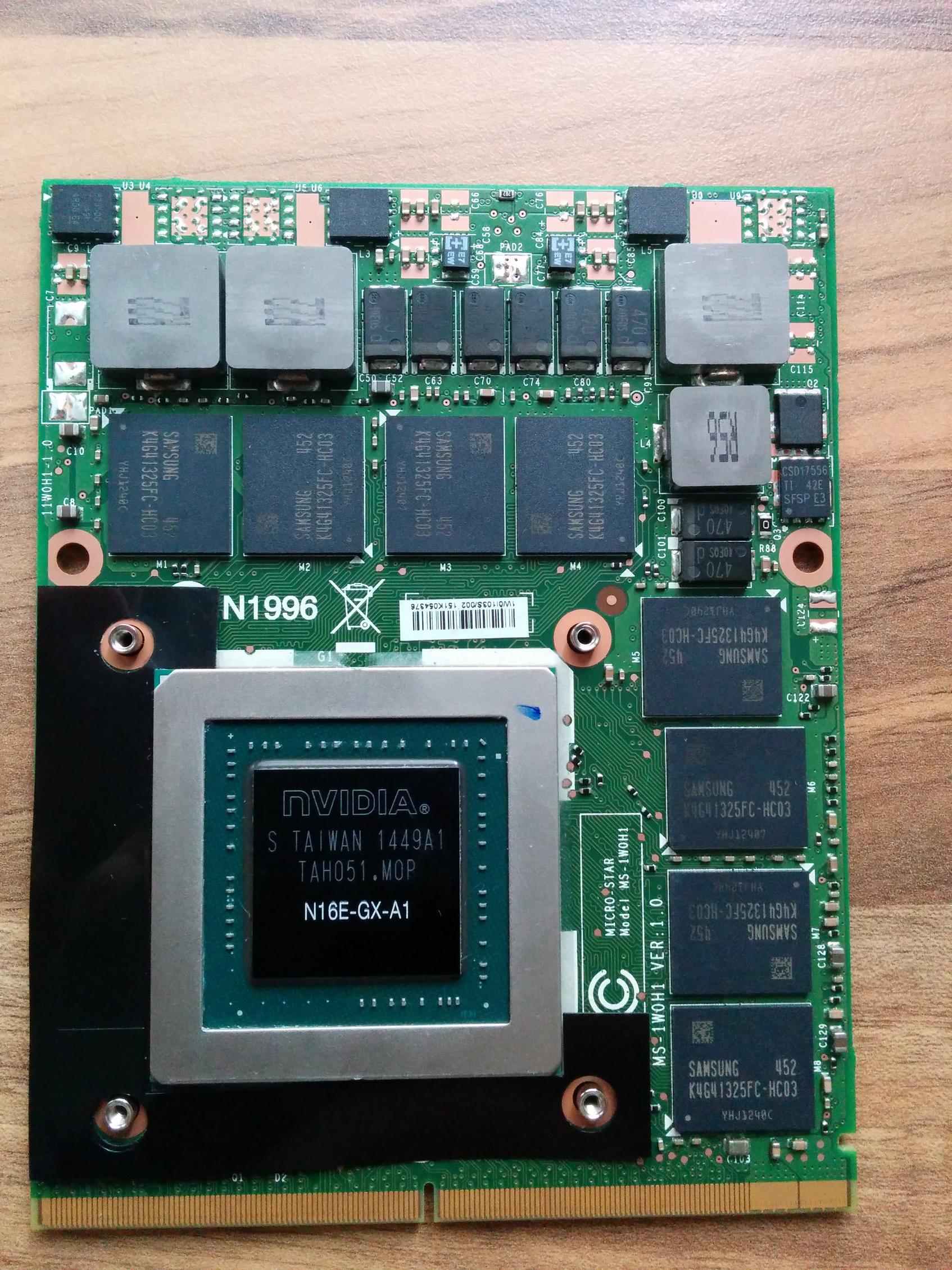

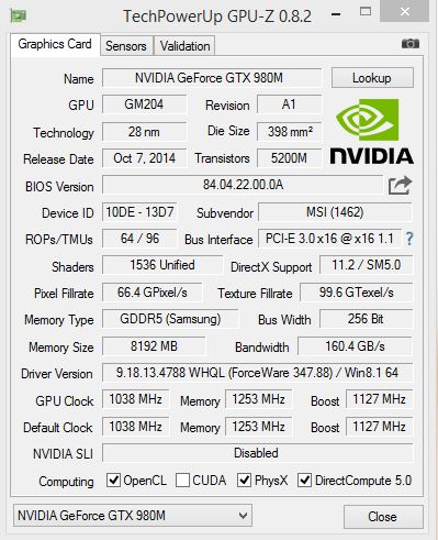

Da ich die nächsten Jahre nichts weiter an dem Notebook aufrüsten möchte (mal abgesehen vielleicht die SSD Kapazität zu erhöhen) habe ich mich gleich für eine, zugegeben recht teure GTX 980M entschieden. Die GTX 980M ist eine original MSI GTX 980M aus dem MXM Upgrade Kit für das MSI GT72. Daher entfallen angepasste Treiber wie es z.B. für die Clevo Karten notwendig ist.
Der Einbau war durch den angepassten Kühlkörper kein Problem. Die Karte bleibt unter Vollast unter 80°C. Die GTX 780M wurde knapp 10°C wärmer. Ein paar Benchmarkergebnisse habe ich in meinem Syprofile hinterlegt (http://www.sysprofile.de/id147293). Ein weiterer Vorteil im Vergleich zur GTX 980M in einem GT72 ist der, dass bei meinem GT70 Optimus auch ohne Neustart funktioniert.

Also ich habe keine GTX 970M verbaut sondern eine GTX 980M. Die bringt im Vergleich zur GTX 780M schon eine ordentliche Mehrleistung mit. Soll wohl im Vergleich zur Desktop Karten auf dem Niveau einer GTX 780 Desktop bzw. ca. 25% langsamer als eine Desktop GTX 980 sein.
Ja, läuft dadurch auf HDMI 2.0, jedenfalls der Spezifikation nach. Getestet habe ich das jetzt nicht irgendwie.
Vor allem aber wird die Karte nicht mehr so warm wie die GTX 780M. Und das bei der Mehrleistung. Die GTX 980M ist schon knapp 50% schneller als eine GTX 880M.

Genau das ist die Änderung. Da muss nur ein kleines Stück weg und schon passt die GTX 980M oder auch die GTX 970M.
Nein, weggefräßt.
Ja mit Maschine. Sollte auch kein Schönheitswettbewerb gewinnen. Sieht man eh nicht. Und seinen Zweck erfüllt es vollkommen.
