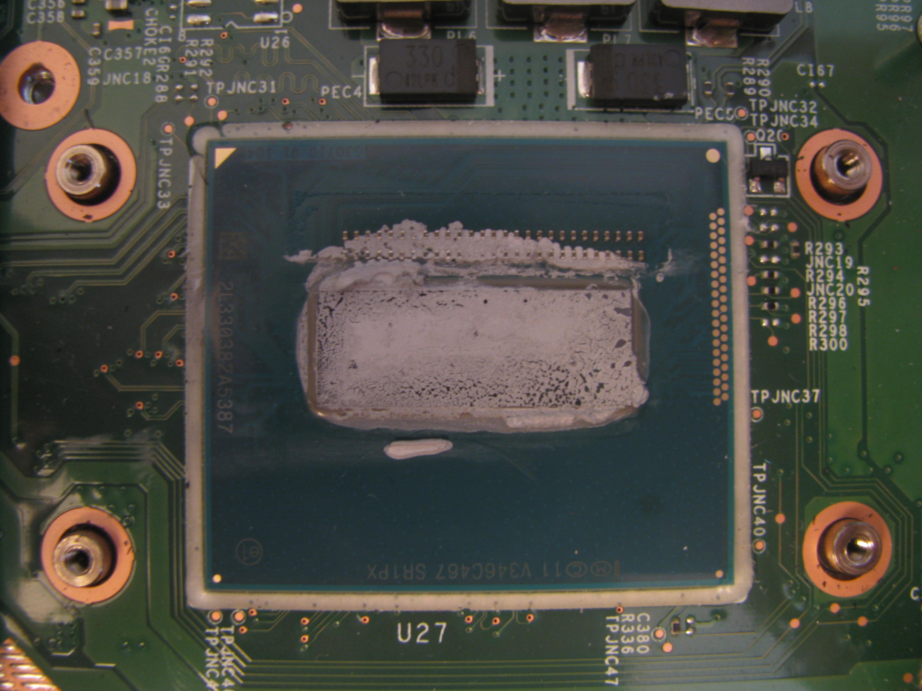

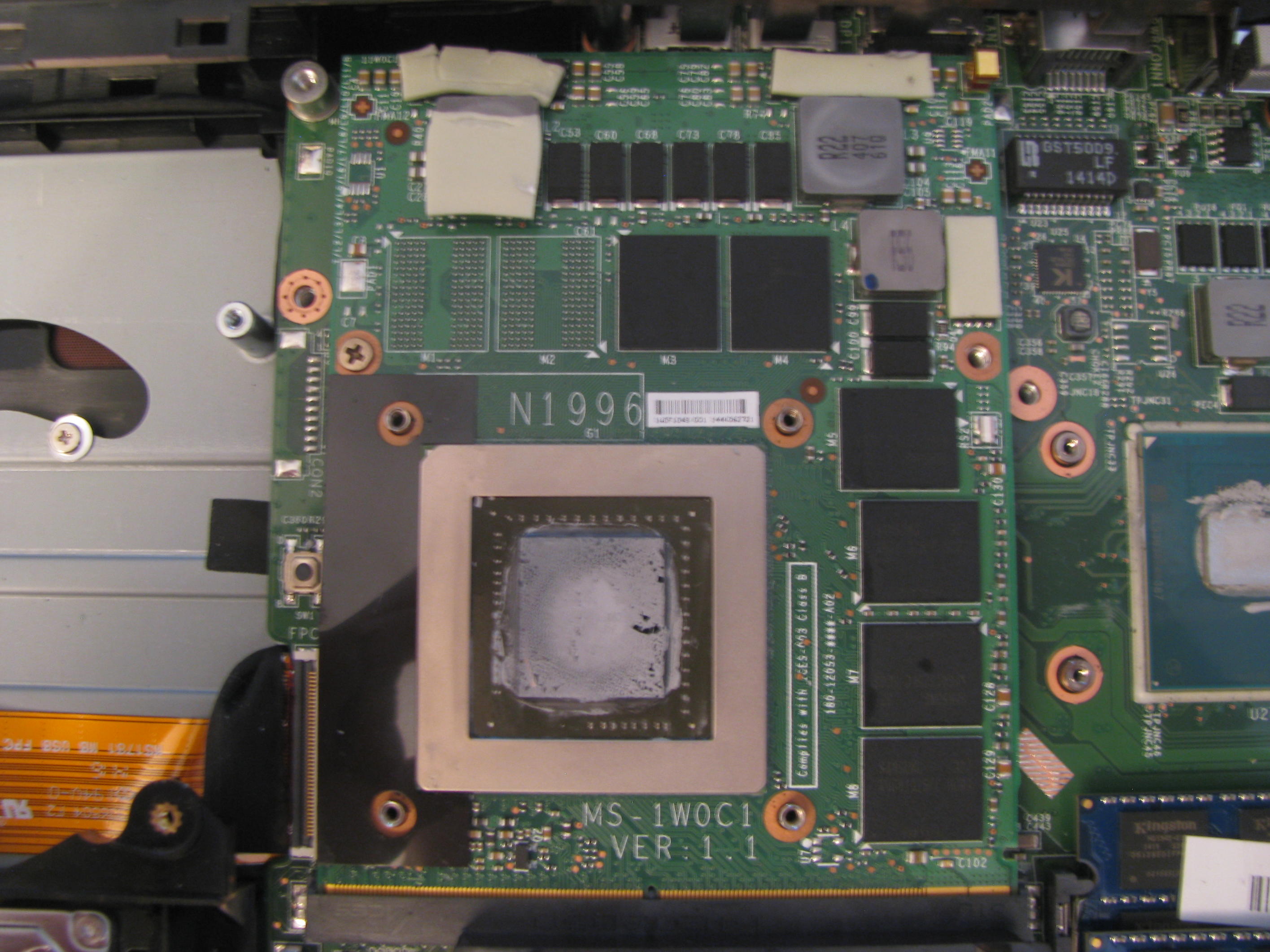

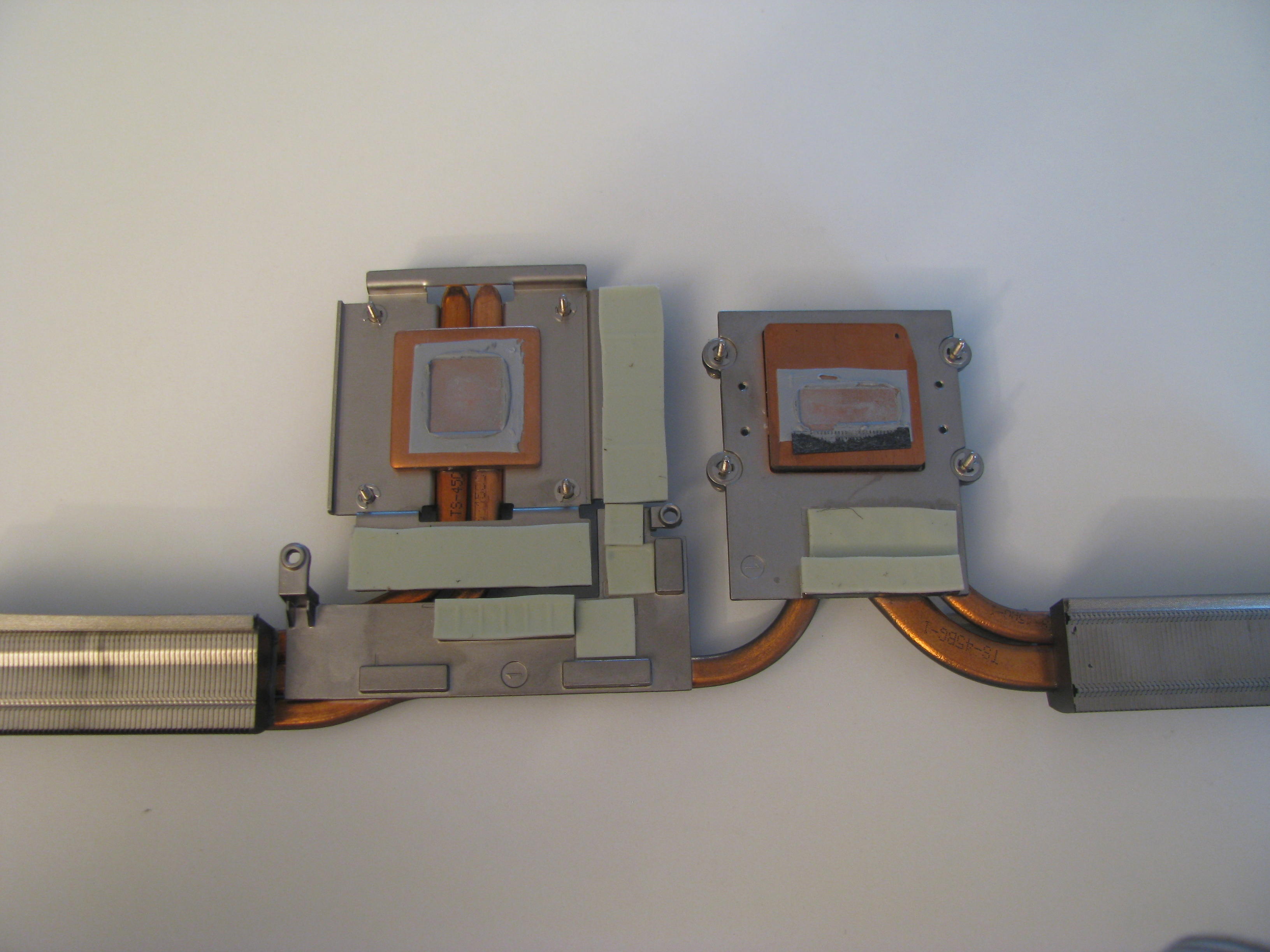

Bei nem GT72 sieht das ganze z.b. so aus.
Nach dem entfernen der Heatpipe habe ich z.B. festgestellt, das die "Paste" staubtrocken war... daher empfehle ich grundsätzlich den Einsatz einer richtigen WLP, welche nicht so schnell austrocknet. Wenn man bedenkt, das das GT72 erst ein paar Wochen auf dem Markt ist, ist der Zustand der Paste schon erbährmlich.

Sag mal, auf dem ersten von dir verlinkten Bild der Heatpipe bzw. des Kühlkörpers sieht man auf dem CPU Kühler noch so ein kleines längliches Plastikplätchen. Hast du eine Idee für was das ist? Zum Schutz der Kontakte auf der CPU?
sieht ganz danach aus, da neben der DIE ja so 2 Reihen mit winzigen SMD Bauteilen ist.
deshalb beim säubern immer ganz vorsichtig sein damit diese nicht abreissen.
das schwarze pad ist wohl dafür da damit da keine paste draufgelangt.
