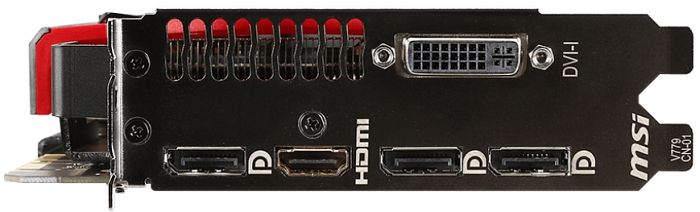

Ich habe die Grafikkarte MSI GTX 980,
die Karte hat 1x HDMI, 1xDVI und 3x DisplayPort Anschlüsse
http://www.hardwareluxx.de/images/s...2014/roundup-gtx980/msi-gtx980gaming-7-rs.jpg
Jetzt zu den Monitoren:
1x 24gm77-B
1x einen recht alten 21" noname (CAPTIVA) TFT der NUR einen VGA Anschluss
Ich möchte beide anschließen aber der 24gm77-B soll natürlich mit 144hz laufen.
Ich habe jetzt den 24gm77-B per DVI angeschlossen und brauche doch jetzt nur
einen "HDMI auf VGA" Adapter ODER einen "DisplayPort auf VGA" oder ?
1. welchen Adapter soll ich mir kaufen ?
2. Gibt es eine bessere Möglichkeit beide anzuschließen ?
und
3. Stimmt es, dass 144hz nur per DVI ODER DisplayPort erreicht werden ?
danke schonmal !!!
liebe Grüße

die karte hat einen dvi-i port:
somit, ja.
einfach den adapter der mitgeliefert wurde verwenden.
aber ich war auch überrascht, das dass kein dvi-d port ist.
