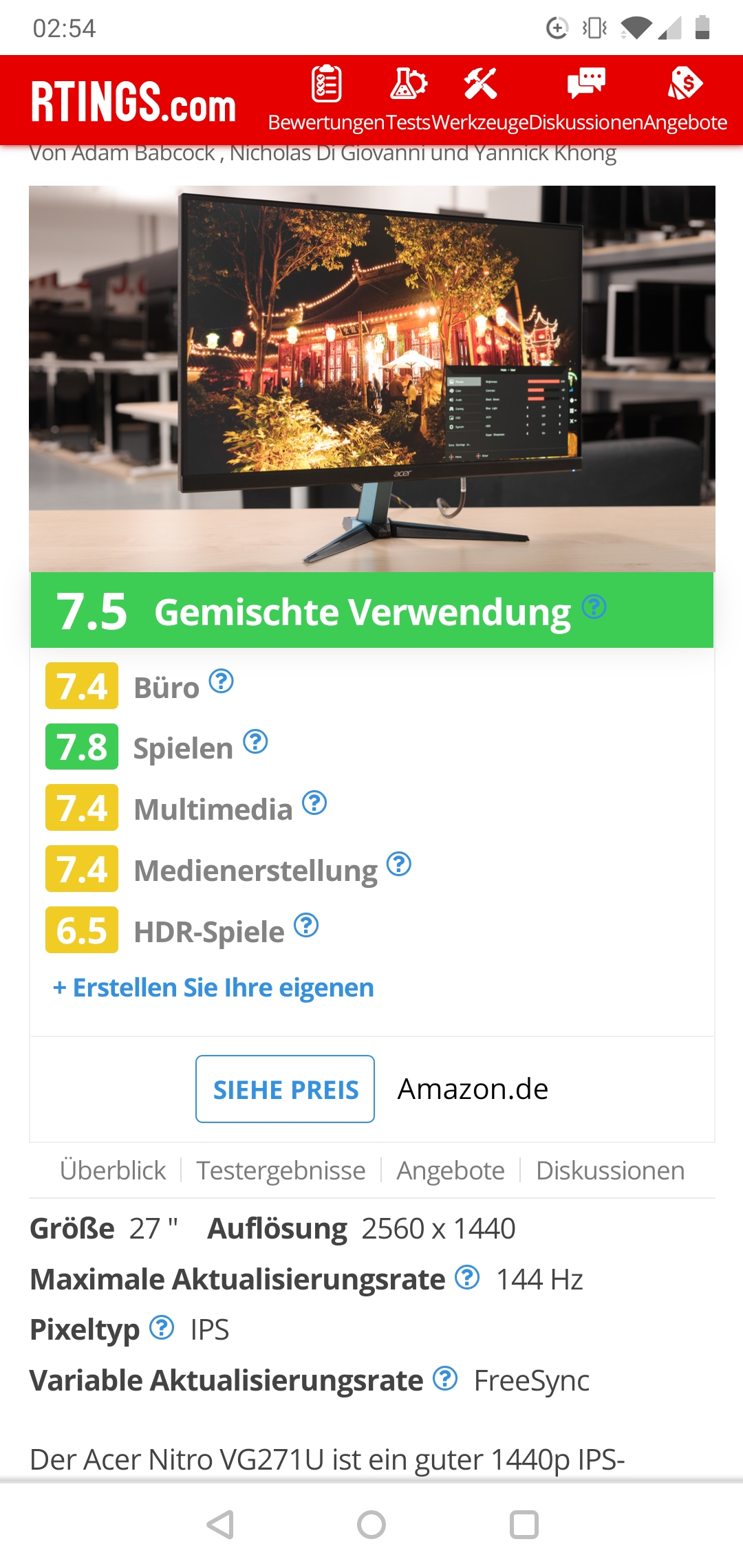

Ja, es klingt interessant und das Panel stammt wirklich vom teueren Brüdern, aber...Panel ist nicht alles.
Und das zeigt der solide Test vom Ratings.com
Hier Link zum Acer
Das wichtigste, Spiele ist einiges schlimmer als MSI CQR Noten, und in allgemeinen Anwendungen für ein IPS etwas dürftig und nur minimal besser als der CQR. Dabei kann man nicht vergessen, mein Panel hat perfekte schwarze Uniformität, was in bei der Test weit nach vorne bringen würde.

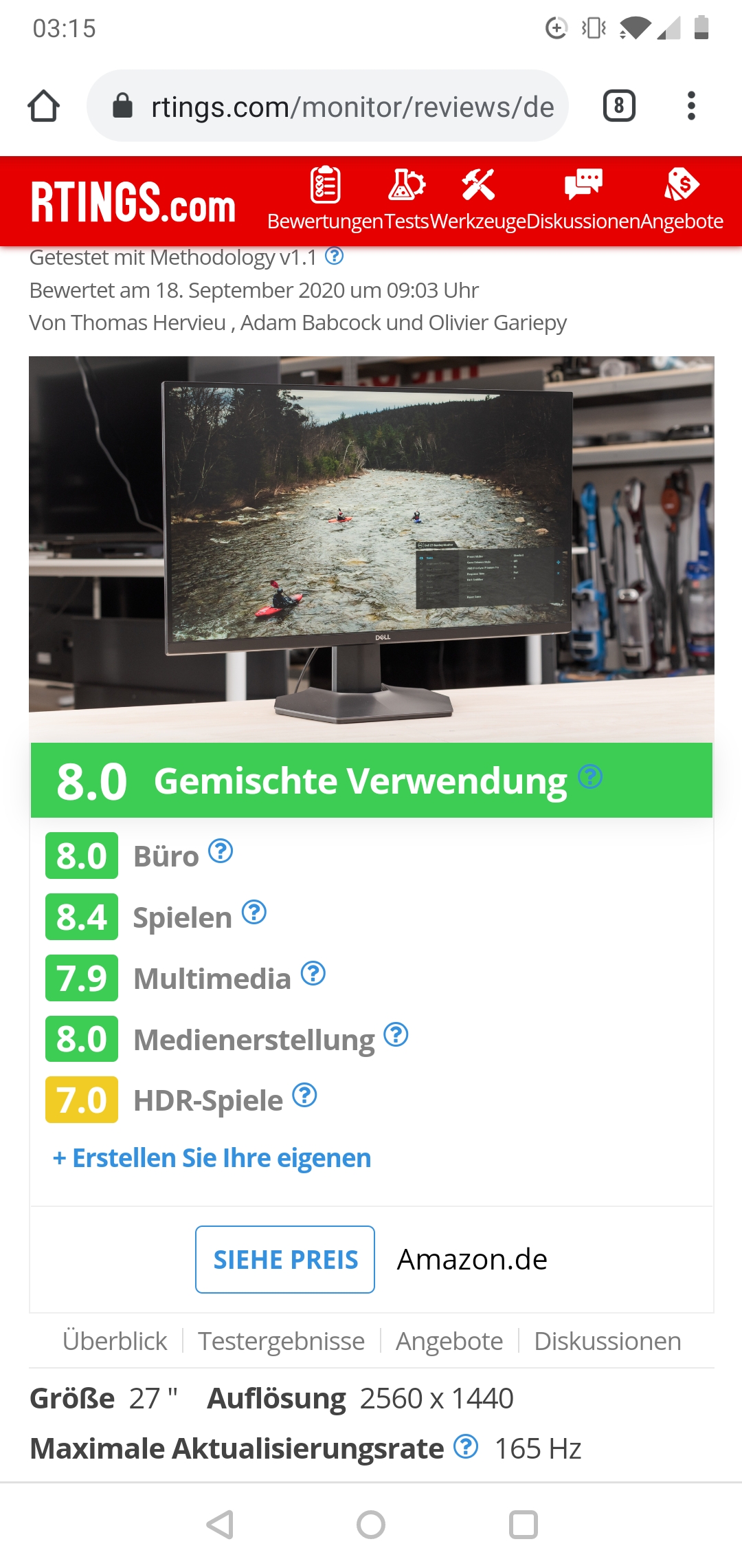

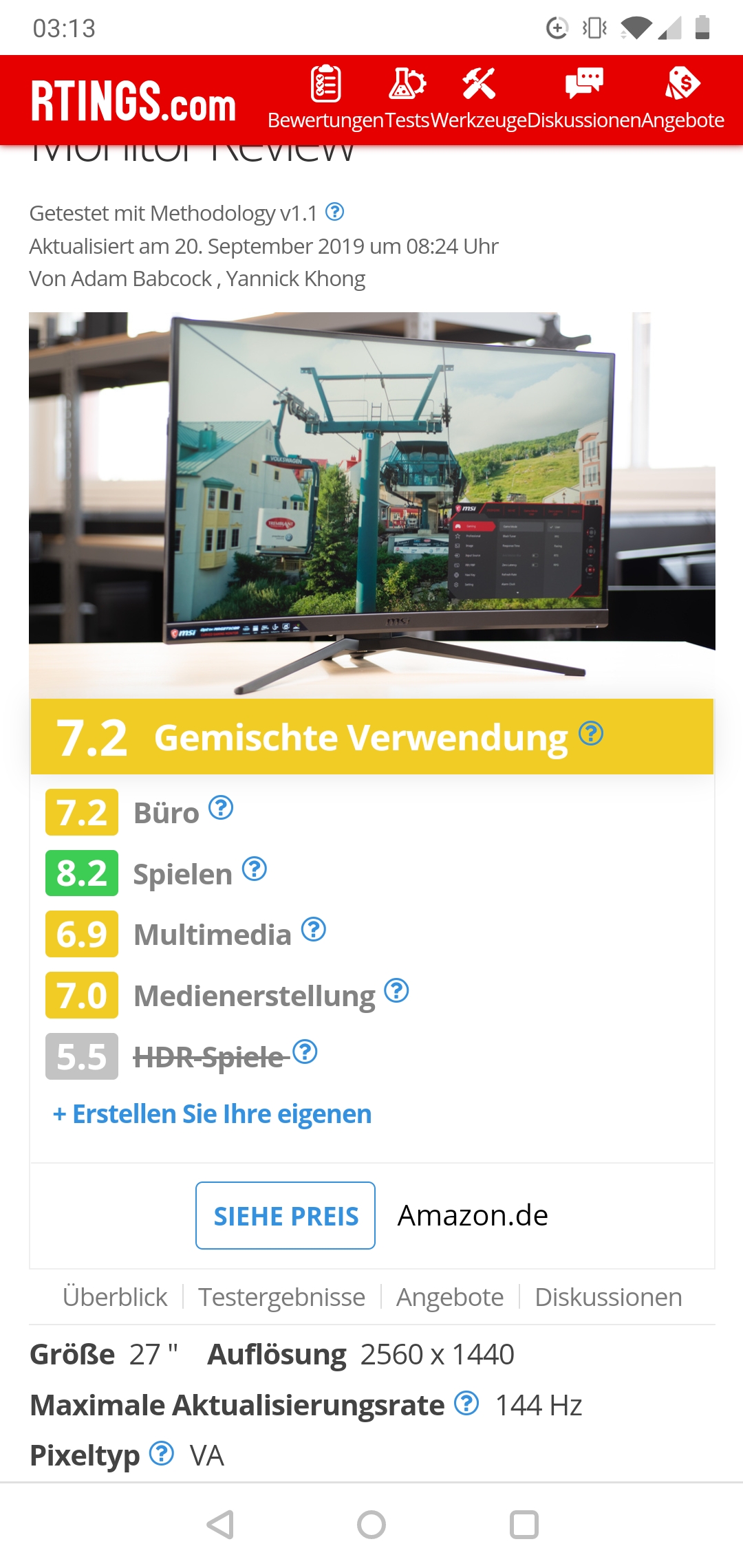

Zusammenfassung der drei.

Das Review von RTings kenne ich schon, habe es aber nicht verlinkt, weil RTings ein denkbar mieses Exemplar hatte, was das BLB und die Black Uniformity betrifft. Das kann beim nächsten schon wieder ganz anders aussehen.
Außerdem sind die Leute bei RTings Asus Fanboys und da hat Acer einfach einen schweren Stand - warum auch immer.
Das sieht man schon daran, dass ein Monitor wie der Asus VG279QM, der "nur" FHD auf 27" liefert - was normalerweise von RTings ja immer kritisiert wird von wegen "etwas geringe Auflösung für die Größe" - für Office Anwendungen eine satte 8,1 bekommt, während der Acer VG271UP, der mit WQHD auf 27" daherkommt, mit nur 7,4 abgewertet wird. Gleiches gilt in den anderen Kategorien Multimedia und Media Creation, wo auch der Acer einfach mal so schlechtere Noten erhält. Das ist einfach nicht nachvollziehbar und zeigt nur, wie subjektiv und willkürlich die Bewertungen erfolgen.

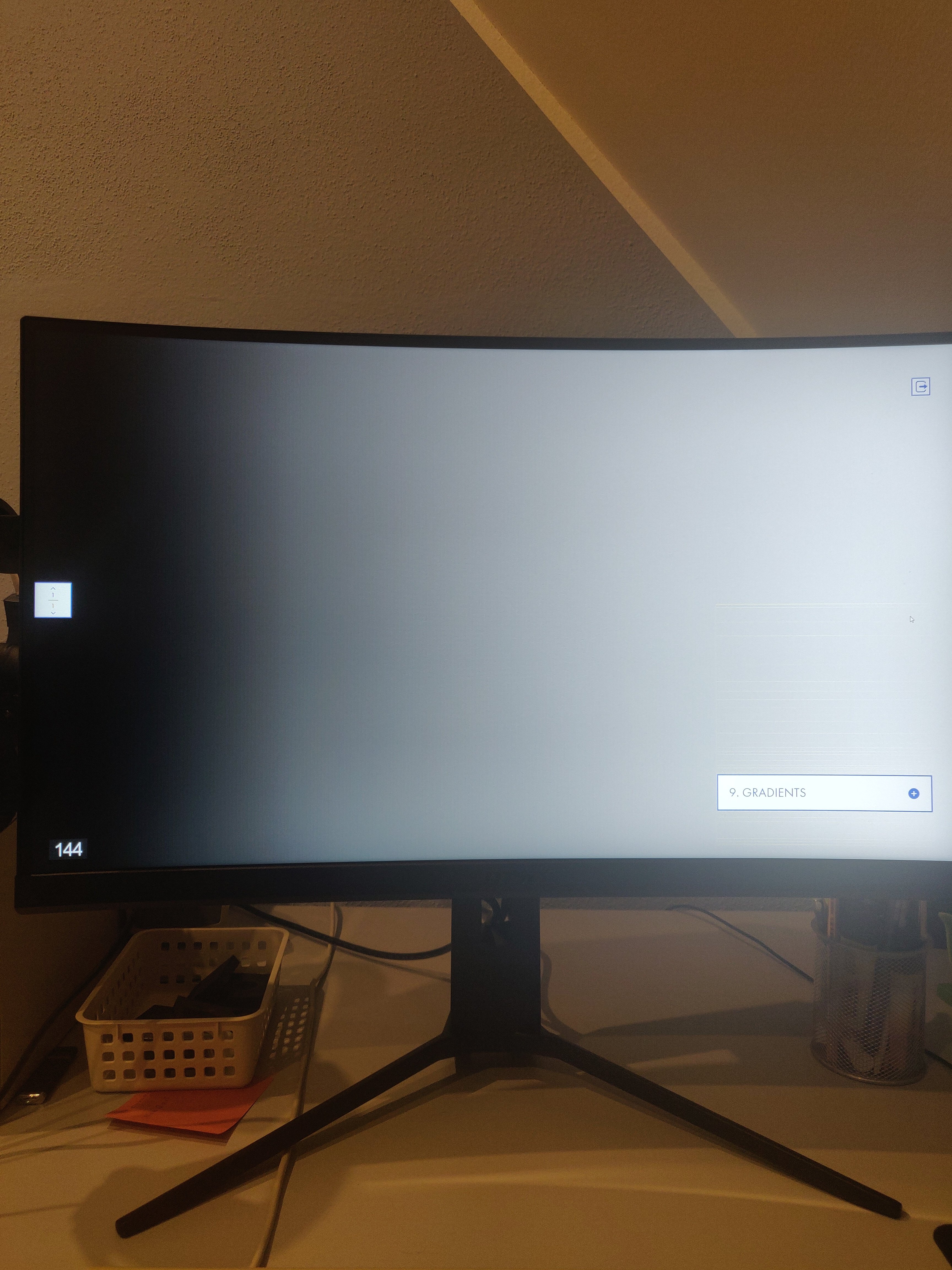

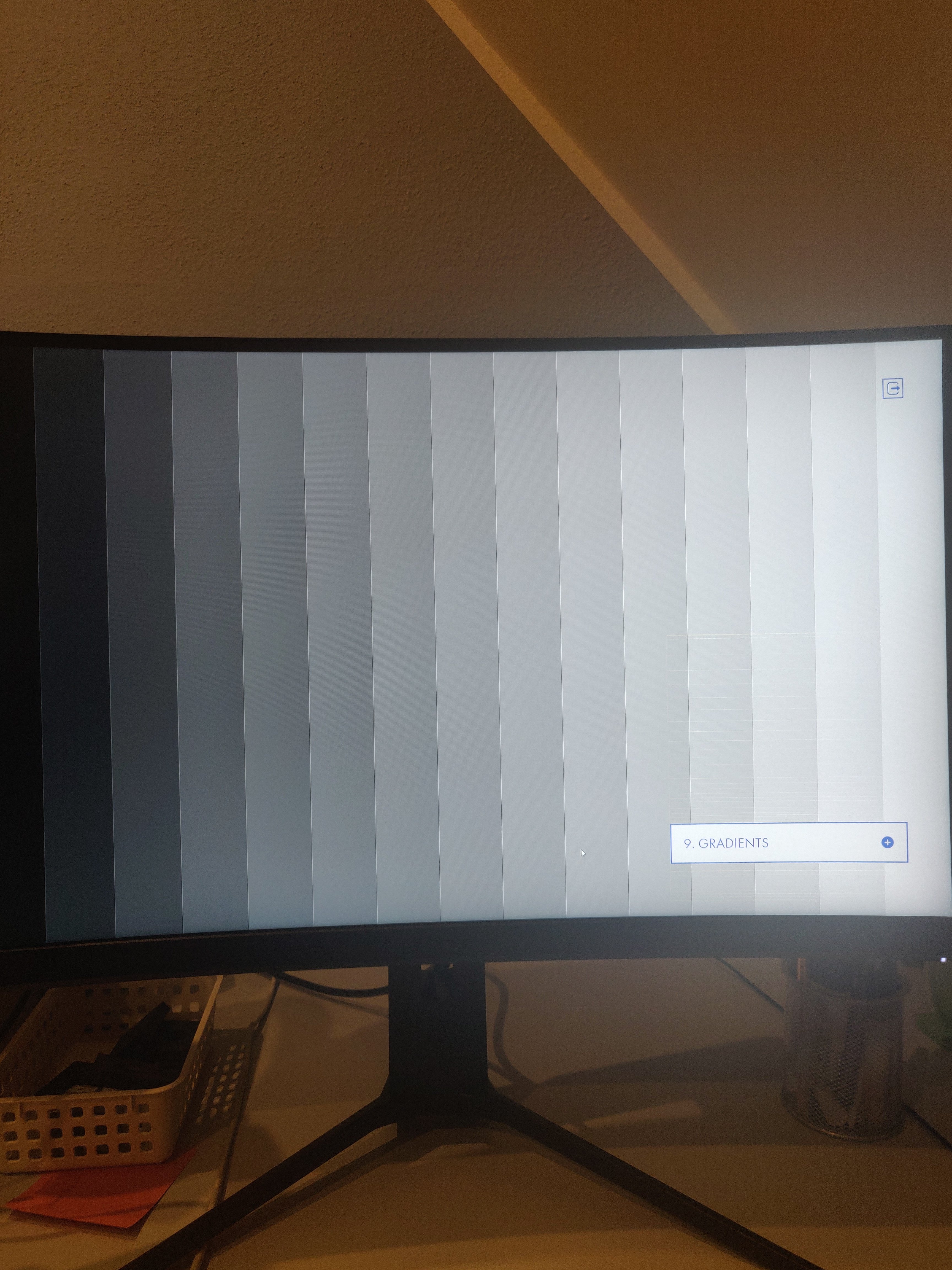

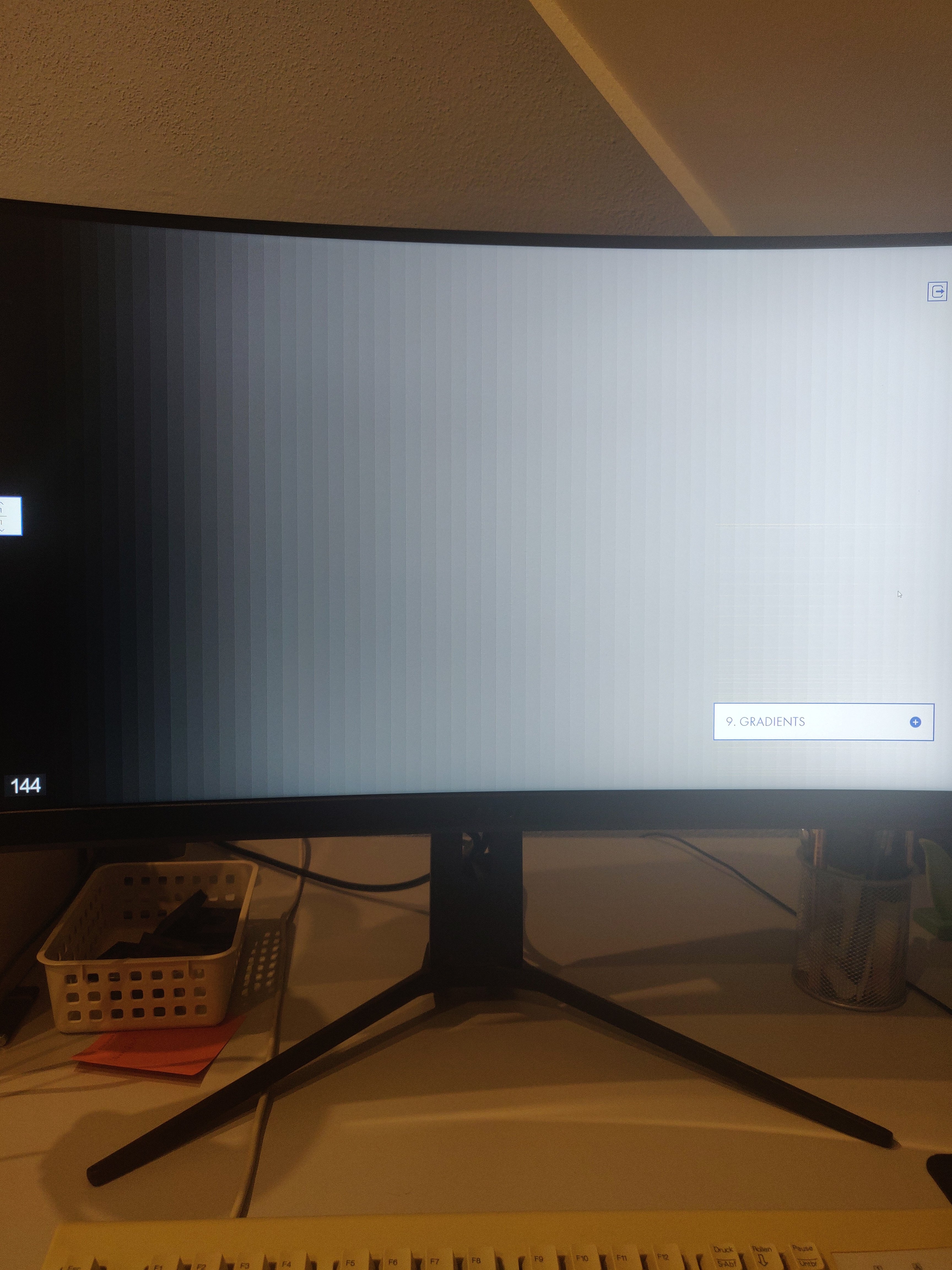

Ich habe bei mir jetzt was anderes festgestellt, aber nur bei der Tests.
Wenn man die rechte Tabelle verkleinert, so bleiben die Kontur Linien der alte wie angebrannt(sichtbar bei Vergrößerung der Foto). Warum die nicht verschwinden und bleiben wie angebrannt ist mir ein Rätsel.
In normalen Betrieb ist mir nichts negatives eingefallen.

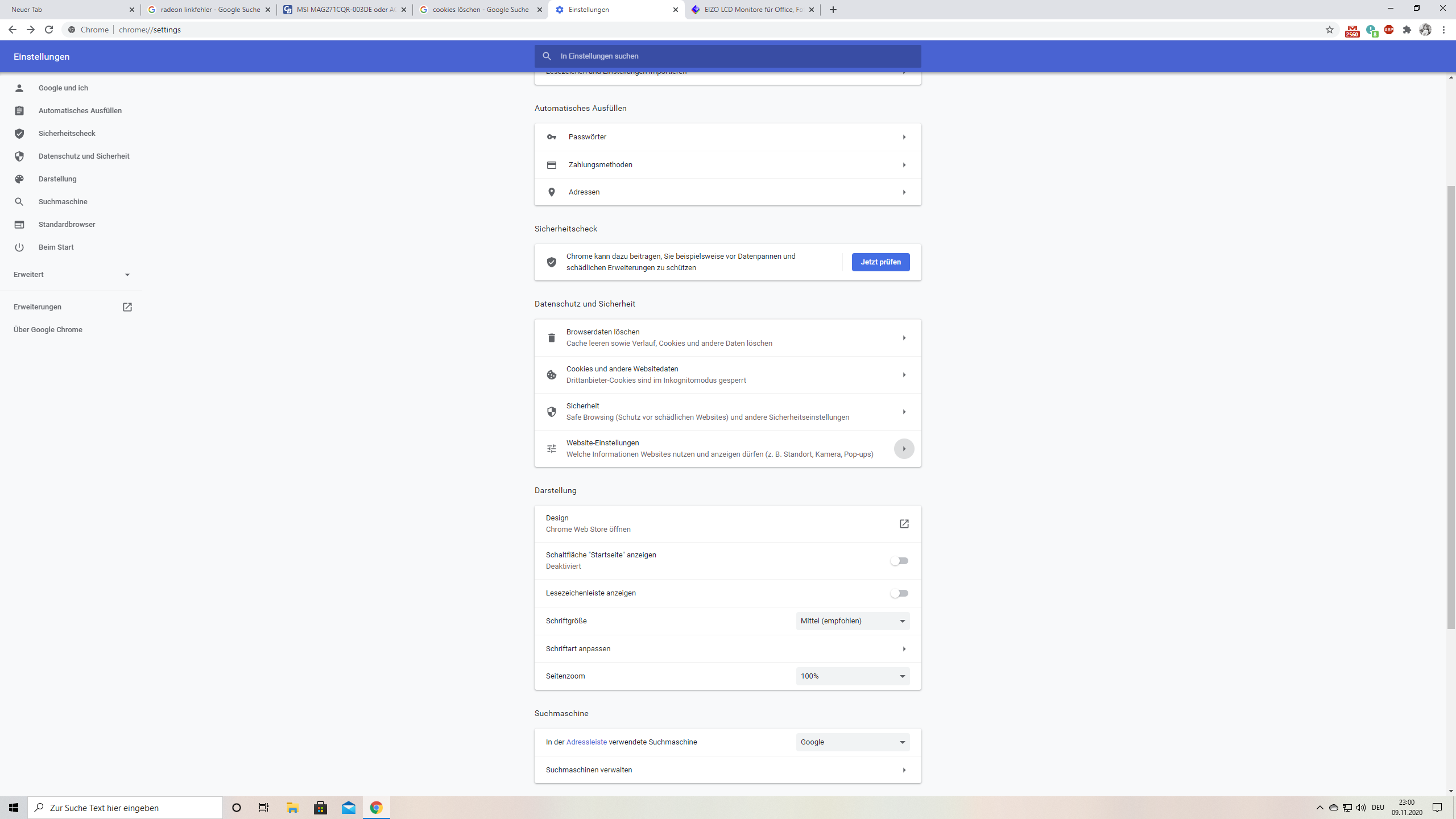

Da ich erst mal nicht wusste wie man gezielt nur bei der Eizo Link Cookies löscht, habe ich Eizo noch mal unter "Inkognito" ausgeführt, dort werden die Cookies standardmässig gelöscht, das Problem ist aber weiter vorhanden.
