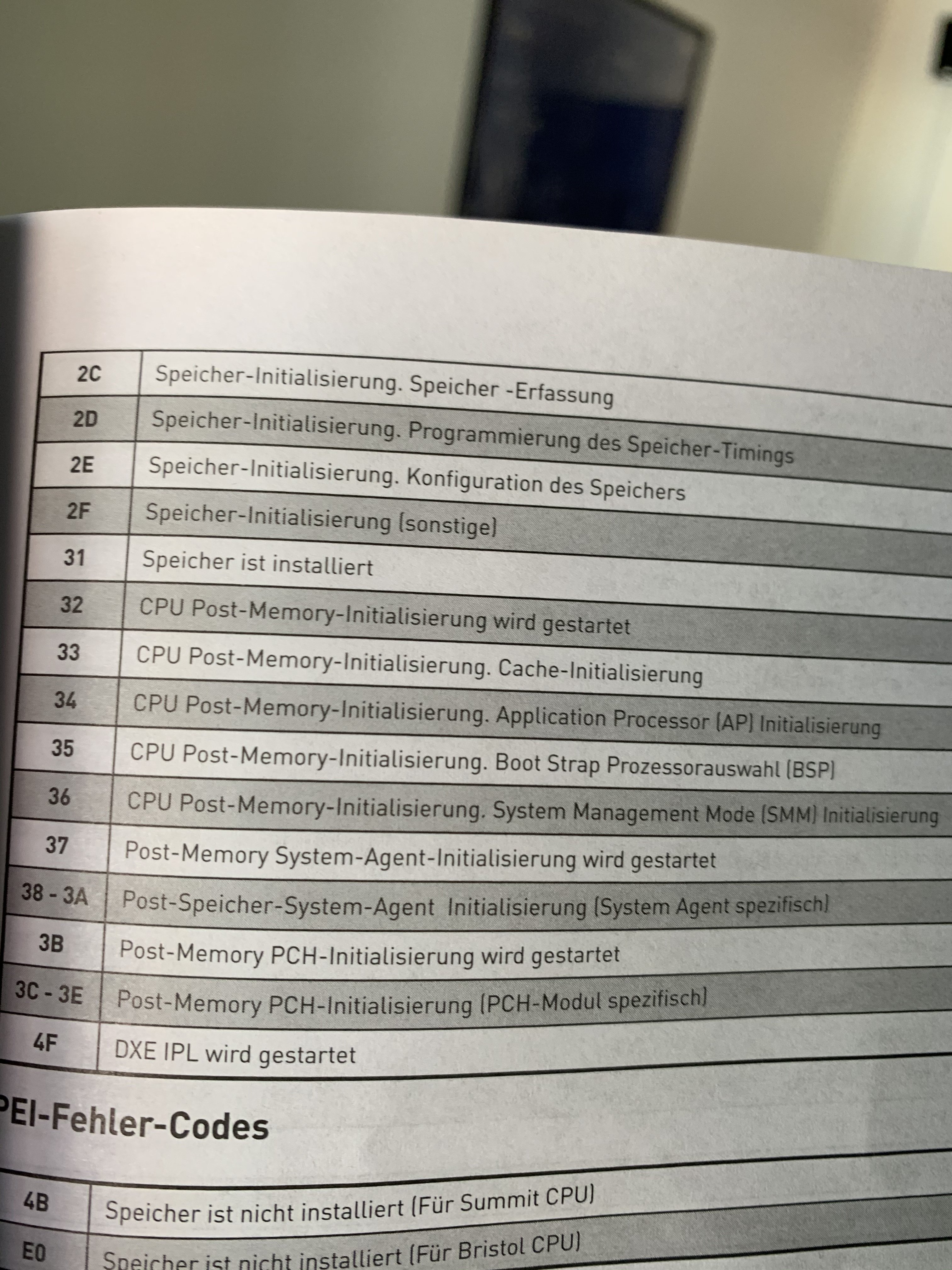

Moin
Habe alles eingebaut.
Die Debug Code LED springt die ganze Zeit zwischen zahlen hin und her. Also im idle.
Ist das normal?
Von 36-27 zählt er runter.
Das meiste davon bedeutet „CPU POST MEMORY“
Das macht er schon seit Minuten..
Lg
Ist das normal?
Lg

Wir reden über Idle = Im Betrieb? Da zeigt das 570 ACE bei mir die CPU-Tenperatur an

Mit den ersten BIOS-Versionen hat es in der Tat noch nicht die CPU-Temperatur angezeigt, sondern nur AA (erfolgreicher Boot mehr oder weniger). Das Feature mit der Temperaturanzeige kam irgendwann per BIOS-Update dazu.
