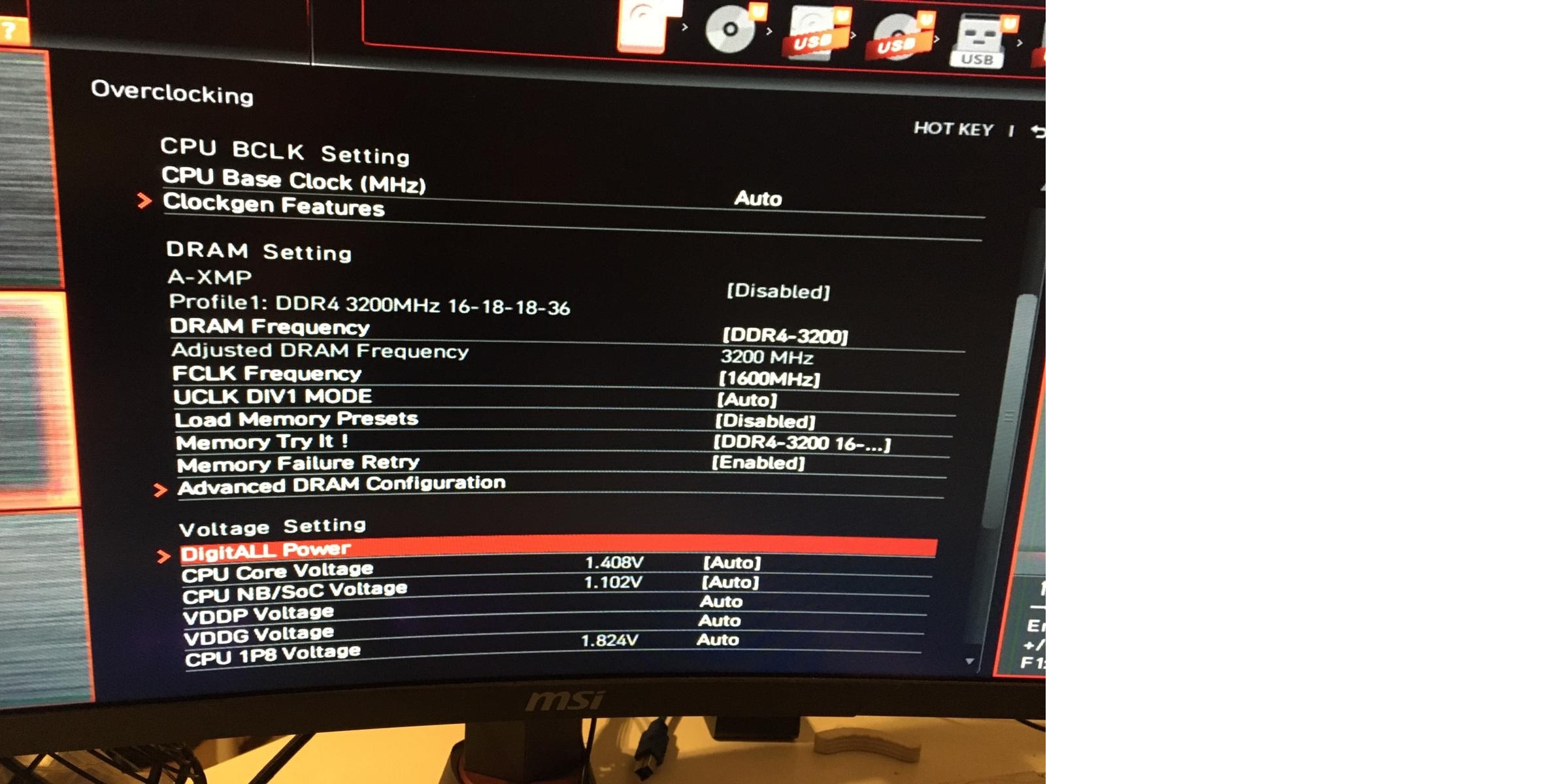

Also bei mir traten die Fehler erst auf, als ich die RAM Sticks meiner Frau (Vengeance Pro RGB 3200CL16) auf mein Board steckte ( meine TridentZ3200 sind bei G.Skill/RMA).
Nun kam ich noch nicht mal mehr ins BIOS geschweige denn in Windows (Debug Code 40 ein paar mal auch 4b).
Nach mehreren Tests hatte ich herrausgefunden, das es ein Problem mit meinem Monitor bzw dem Displayport gibt. -->Zweit Monitor per HDMI angeschlossen --> BIOS kein Problem.... XMP geladen --> Neustart --> CODE 40, nach mehreren Resets Bootet auf einmal Windows.
Vielleicht hilfts ja jemandem
Edith: OK gleicher Fehler wieder, doch nix gebracht 😭
- CPU-Z geladen und bemerkt, dass der RAM nur auf 2133Mhz läuft trotz XMP auf 3200 CL16
- Neustart--> BIOS dann folgende Einstellung gemacht. (siehe Bild)
