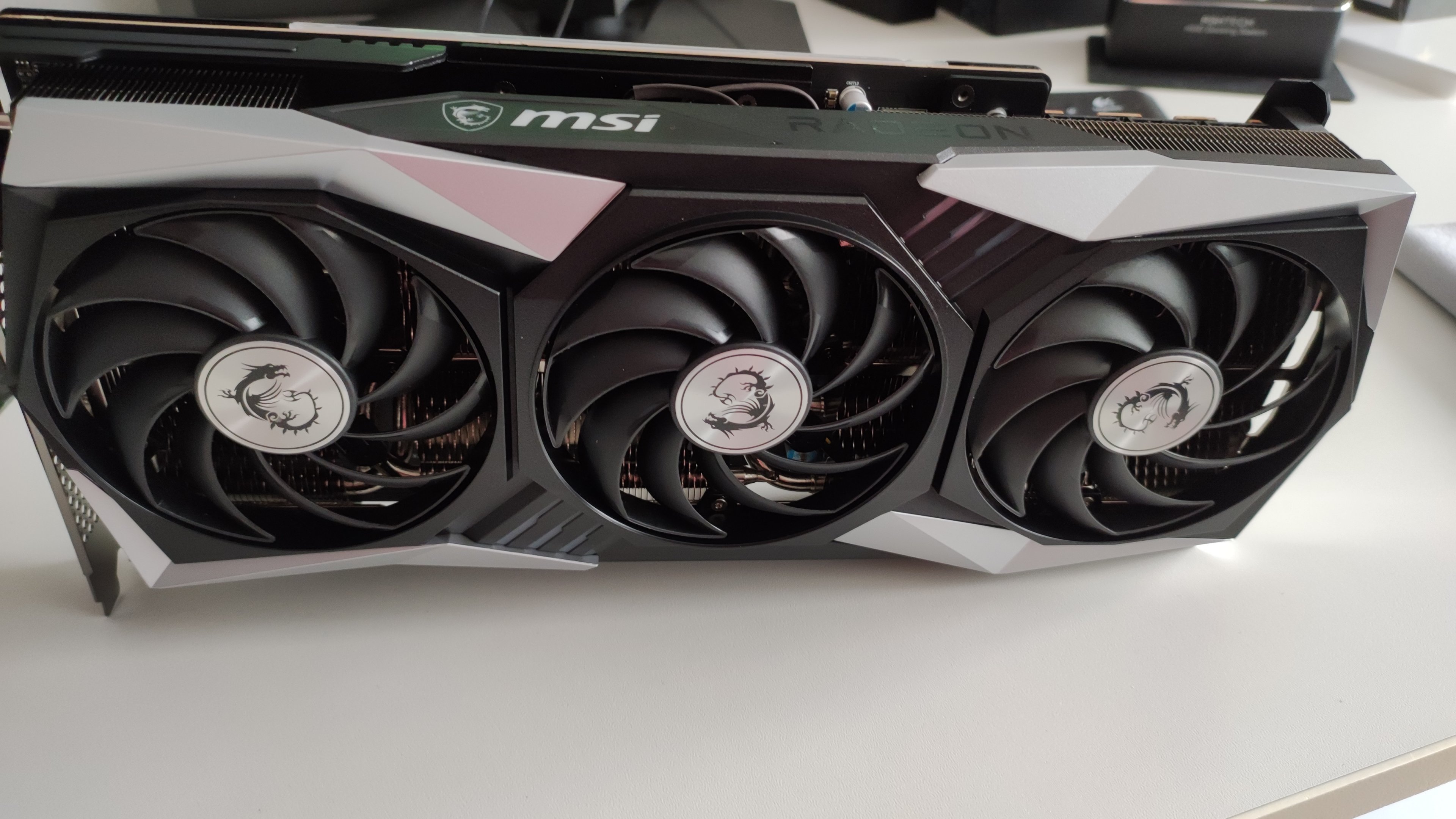

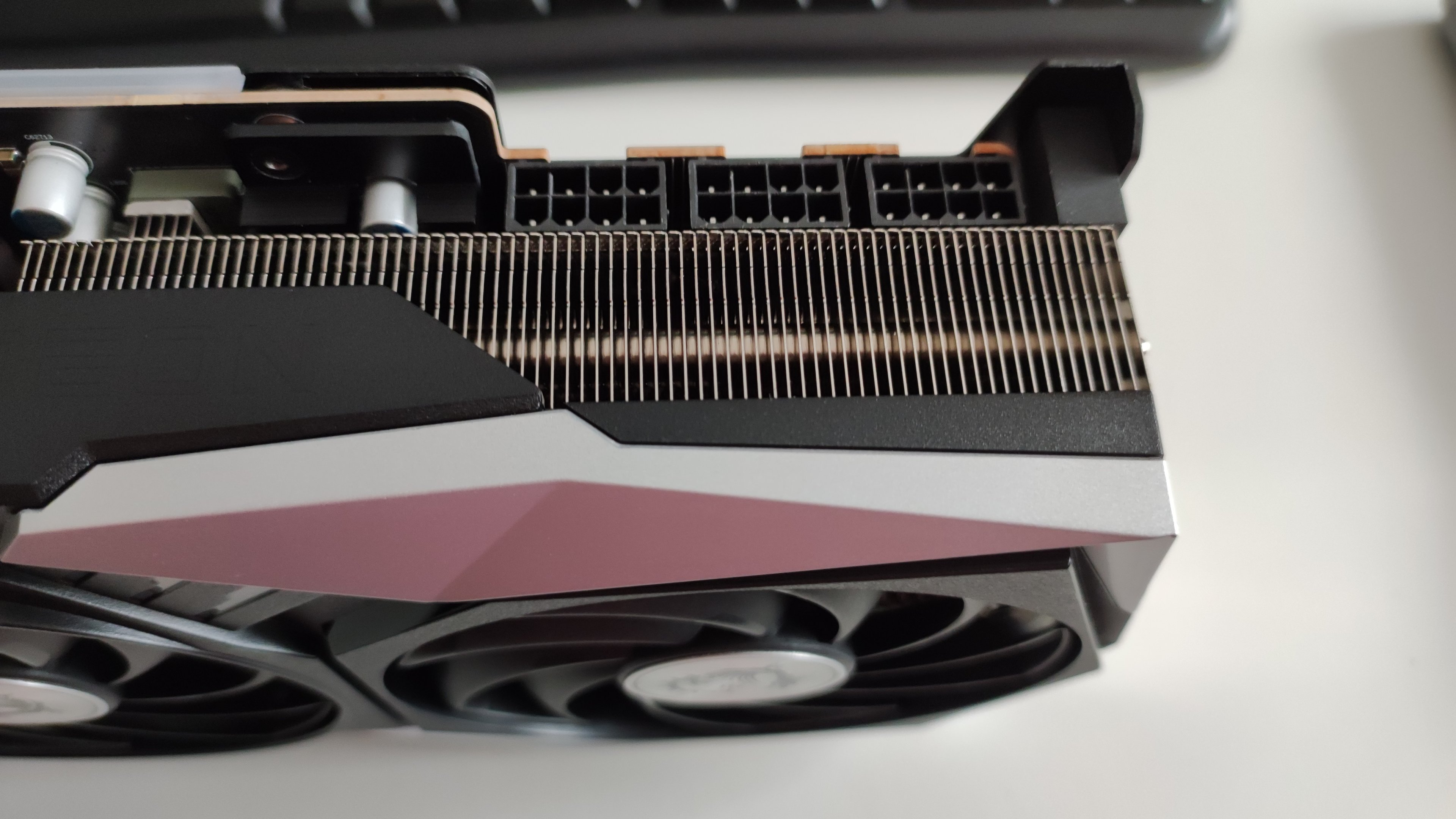

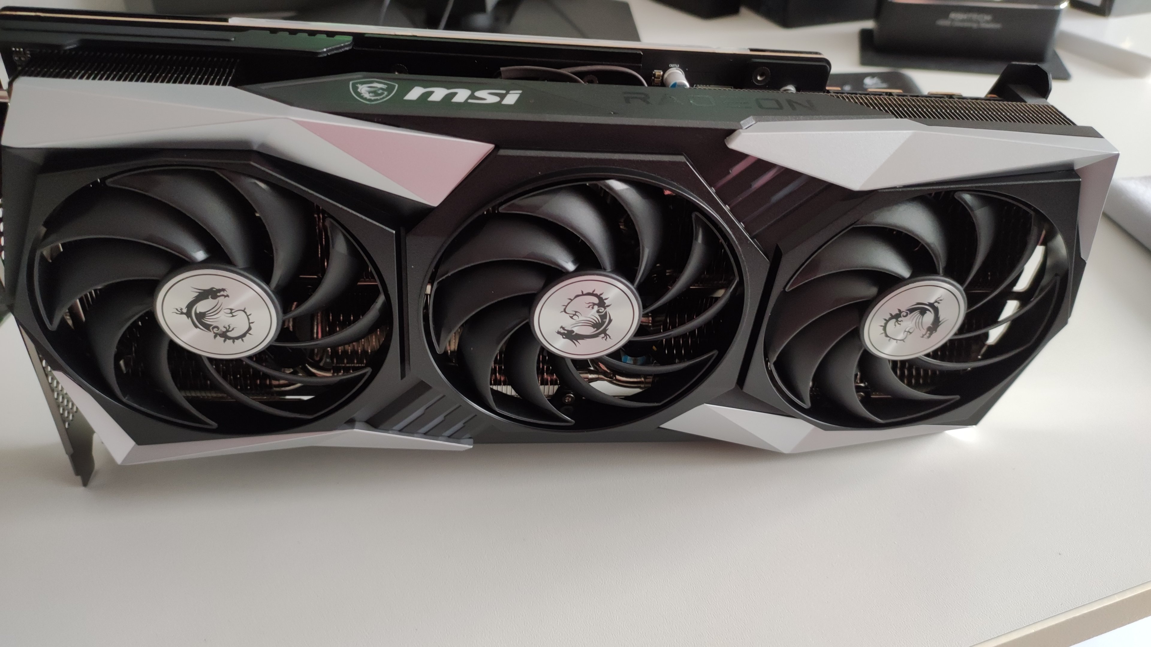

...Graka heute von MF angekommen und jetzt ausgepackt. Zu meinem erstaunen hat die Karte 3x8Pin Stromanschlüsse obwohl bei Geizhals nur 2 ausgewiesen werden. Hätte ich das gewusst, wäre die Karte nie von mir gekauft worden. Verstehe auch garnicht, wie eine normale 6800er soviel Strom verbrauchen kann, wie eine xt oder sogar eine 6950XT. Jetzt frage ich mich ob bzw wie ich das an meinem Netzteil anschließen kann oder ob ich es überhaupt in Betracht ziehen soll. Das Netzteil hat nur ein PCI-E Ausgang und da kann ich eh nicht 3x8 anschließen. Soll ich es zurück schicken oder gibts noch eine andere Lösung?
...Ich habe noch ein 700W BQ Pure Power 11 CM hier. Hat aber auch nur 2 Ausgänge für die Graka.

sicher dass das ne 6800 und keine 6800XT ist? die 6800 Gaming Z Trio hat auch laut MSI (die angaben bei geizhals können fehlerhaft sein) "nur" zwei 8pin.
welche SKU hat die karte die du da jetzt hast?
in den specs bei msi hat die karte auch nur 2x 8pin. entweder gibt es da verschiedene revisionen oder du hast irgendwas anderes bekommen. also kein fehler bei gh.
Naja, ich habe mich bisher immer an Geizhals orientiert, aber diese Karte ist eine Neuauflage von 2020 und da wurde die Backplate erneuert, mehr Übertaktet und dafür anscheinend der Stromverbrauch massiv erhöht. Steht aber nirgends bei der Beschreibung. Auch nicht auf MF oder NB.de etc..

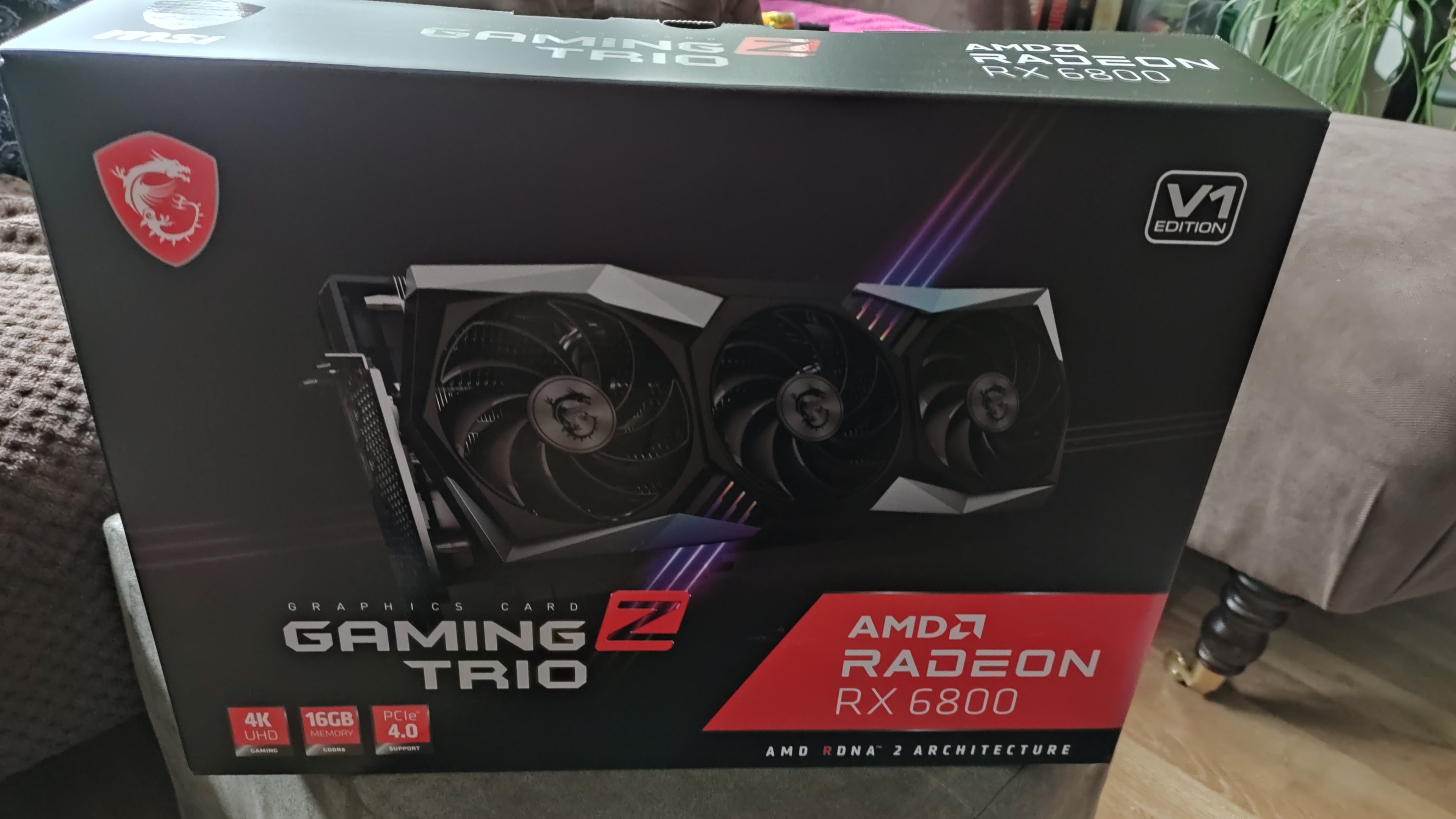

Die Karte scheint richtig zu sein, siehe Bild:

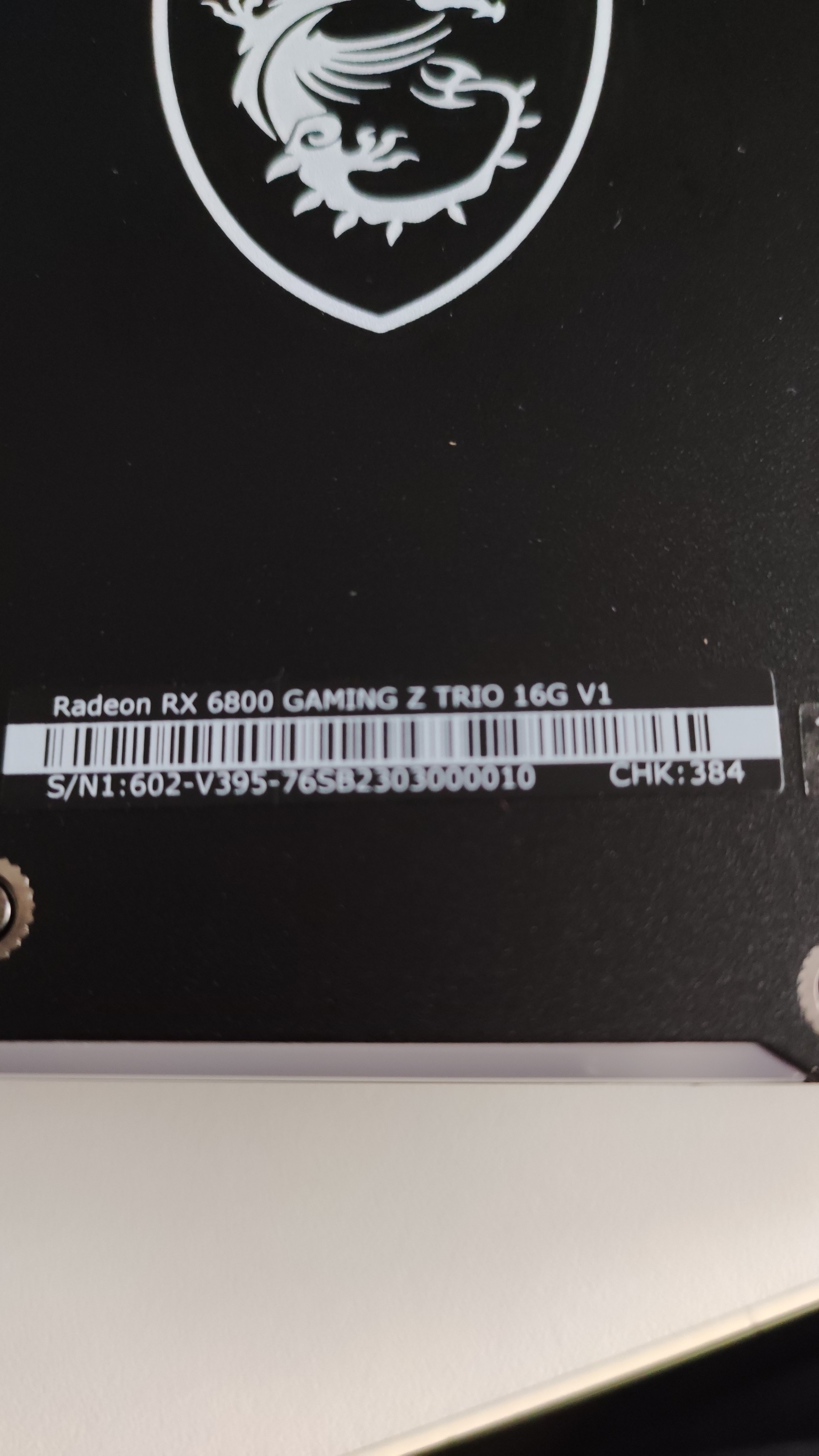

Was steht auf dem Aufkleber auf der Backplate mit S/N usw?
Da sollte die Modellbezeichnung zu finden sein.
was auf dem karton steht ist egal, da kann, aus welchen gründen auch immer, auch ne andere karte drin gelandet sein.
du hast ohne "v1" gekauft, aber "v1" bekommen. mit deinem netzteil kommst du ohne fragwürdige adapter nicht weiter. bleibt dir nur die reklamation bei mf.
Vom Watt Zahl reicht mein Netzteil locker aus, aber ich möchte es nur ungern mit irgendwelchen Adapter anschließen. Also so wie es aussieht, werde ich retournieren müssen.
Wirst du wohl wie du sagst retournieren müssen. Deine bestellte Karte ohne v1 ist ja nicht mehr lieferbar laut MF Shop. Frag mal, ob sie die besorgen können als Ersatz. Ansonsten auf andere bei MF ausweichen oder gar bei anderem Shop.

na, das ist ja grandios dass es da ne "V1" gibt. lustigerweise steht das "V1" bei MF auch mit dabei; die SKU führt dann aber wieder zur nonV1:freak:

das teil ist klar schlechter als das 12, wäre für die karte aber grundsätzlich ausreichend. solltest du dich für diese kombination entscheiden: zwei 8pin an PCIe1, ein 8pin an PCIe1.
@Skudrinka:
hat ja auch zwei 6/8pin. die hängen aber beide an einem NT-seitigen ausgang. zwei NT-seitige ausgänge (und 4 6/8pin-stecker) gibts beim Pure Power 12 M leider erst ab 850W.
