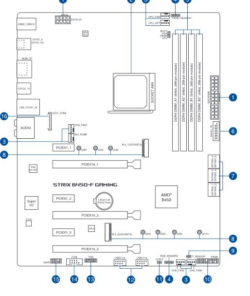

Ich nutze das ASUS ROG Strix B450-F Gaming Maiboard. Dieses hat zwei PCIEx16- Anschlüsse. Da der oberste der beiden Anschlüsse sehr nah an die CPU-Kühling kommt, würde ich gerne nach dem Umbau den zweiten PCIEx16- Anschluss nutzen, da dieser deutlich tiefer sitzt. Sollte doch kein Problem sein oder ?
Wen die Armorplatine dem Referenzdesign entspricht, sollte es kein PRoblem sein. Das solltest du Prüfen.
Der zweite Slot sollte nur 8x angebunden sein, guck einfach mal ins Handbuch aber grundsätlich spricht nichts dagegen.

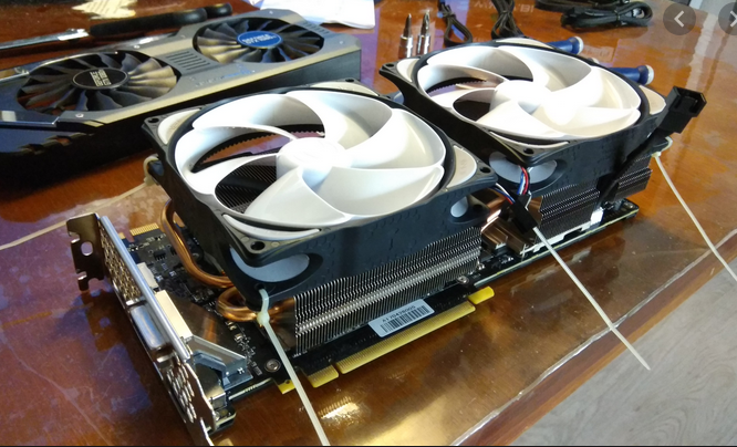

Aus eigener Erfahrung kann ich dir eher den Eloop Ghettomod ans Herz legen.
Damit habe ich meine RTX 2080 Super auch unter Last nahezu lautlos bekommen.
Sieht nicht ganz so cool aus , aber ist besser als der Accelero ;).
Seit dem Umbau wird die Karte nicht wärmer als 55°C bei 2,1 Ghz :D

Laut der Layout des Mainboard sollteen es mind. 2x PCIEx16 (siehe Foto) sein oder ? Wie finde ich heraus, ob die GraKa dem Referenzdesign entspricht ?

kannst es auch einfach testen, bau die graka mal in den unteren slot und starte gpu-z da wird die Linkwidth angezeigt...
ich würde auch den GhettoMod machen, ist günstiger und leiser.. und ungefährlicher da du den originalkühler nicht demontieren musst und nur den Plastekörper mit Lüftern entfernst.
Ich denke auch daran, dass bei meiner 2070super so umzurüsten.
Wie hast Du die Lüftersteuerung gemacht?
Y-Adapter und PWM-Adapert wie den hier ...
https://www.amazon.de/dp/B01EUZD854...olid=2C6DYJ27JDSWY&psc=0&ref_=lv_ov_lig_dp_it

Um die volle Leistung der Grafikkarte abzurufen muss diese im obersten PCIe x16 Slot stecken, da alle anderen PCIe x 16 Slots deines Mainboards nur mit 4 Lanes angebunden sind.

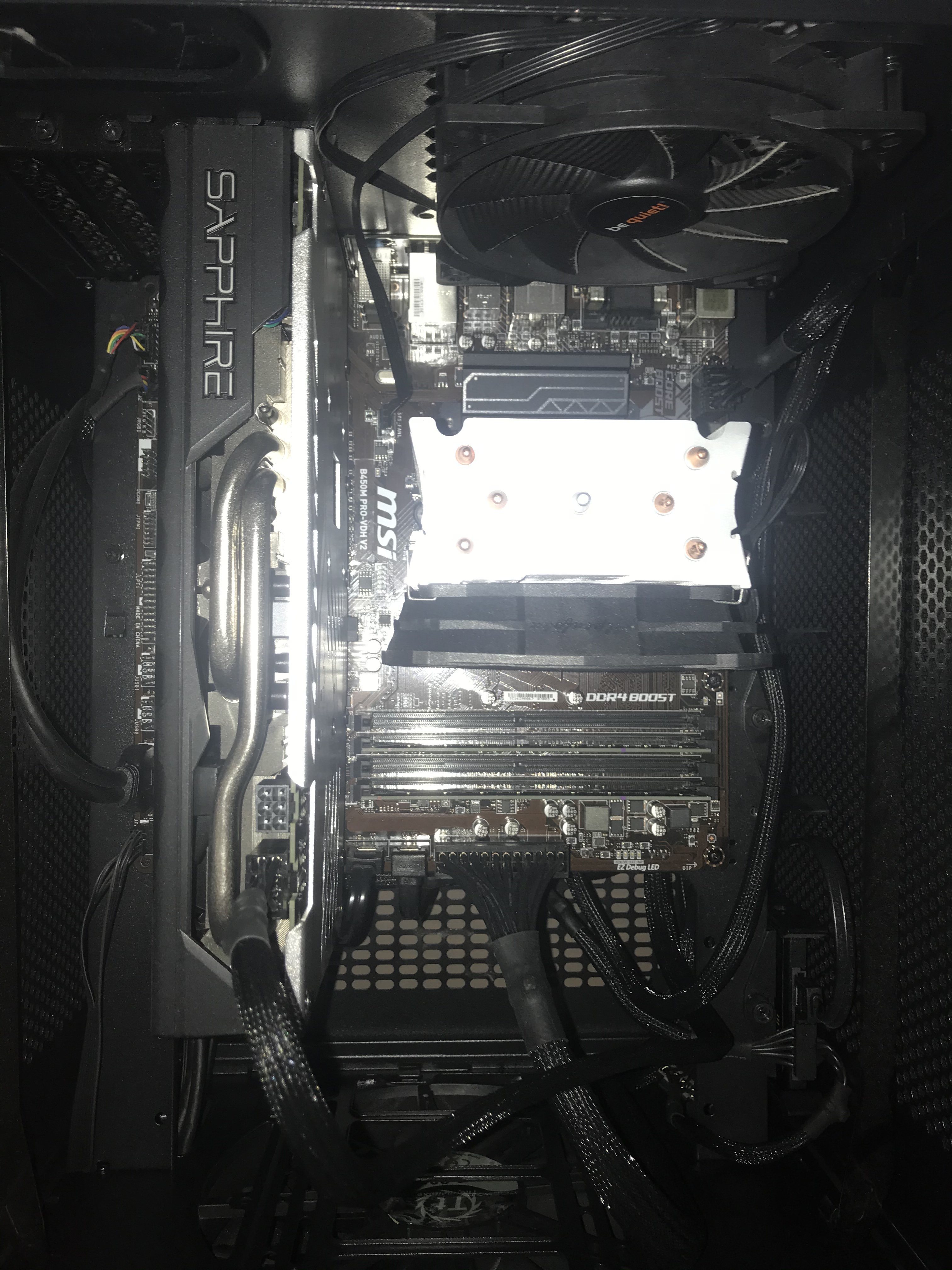

Hallo zusammen, ich würde mich mal mit einklinken.
Ich hab quasi den selben Umbau mit meiner Saphire RX 580 Nitro + vor, da mir die Lautstärke im Verhältnis Kühlleistung nicht passt.
Betrieben wird die RX auf einen MSI B450M Pro VDH V2, verbauter CPU Kühler ist ein Ben Nevis Alpenföhn.
Nun meine eigentliche Frage, ist zwischen Graka und CPU Kühler bzw. RAM Slots genug Platz für den Arctic Accelero Xtreme IV Umbau ?
Besten Dank im Voraus.

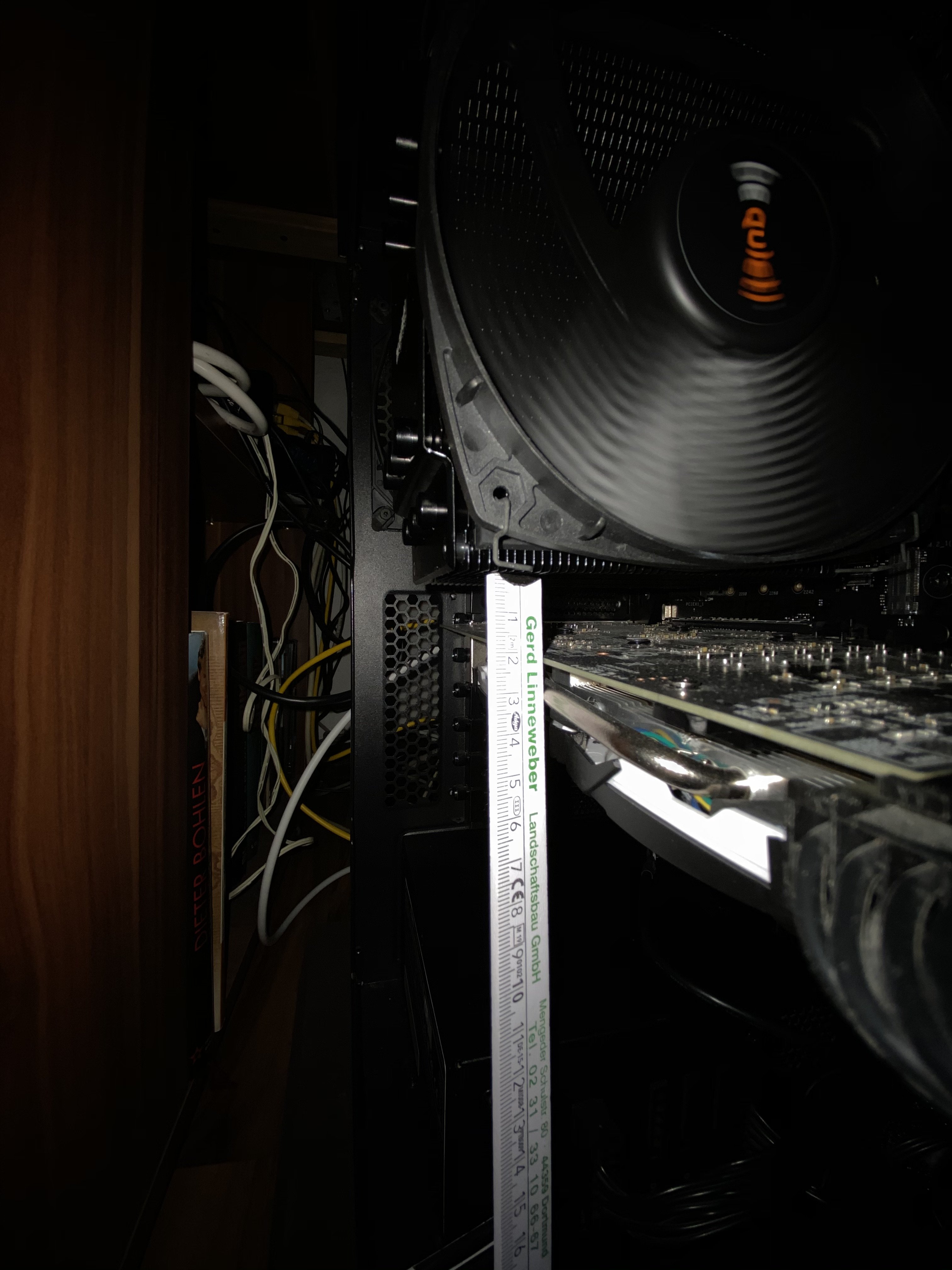

das seh ich auch als Problem.... ich hab den Dark Rock 4 von be quiet als CPU-Kühler. Ich weiss es zwar nicht ausm Kopf, aber ich meine auch das der Abstand vom Kühler zu Graka sehr knapp ist.
Wenn es passen sollte, dann handelt es sich wahrscheinlich um mm. Hab bloß ein bisschen Angst das wenn ich es Umbau dann nicht passt.
messen ? die Höhe der rückseitigen Kühler des Accelero sollte doch irgendwo im Datenblatt stehen
der rückseitige Kühler hat laut Angaben von Arctic eine Höhe von 23mm. Muss gerade feststellen, das wird bei mir ganz schön eng !
