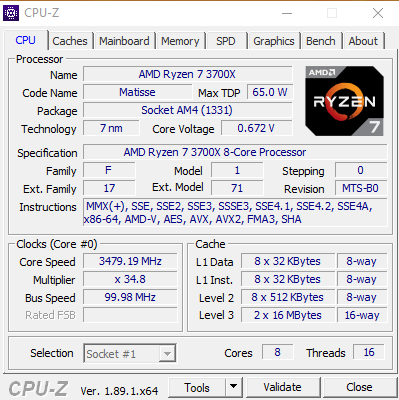

Ja, ist normal. Die Spannung geht runter wenn du mehrere Kerne belastest.
Im Idle sollte er allerdings runtergehen mit der Spannung. Musst aber mit CPU-Z auslesen,
da viele andere Auslesetools beim Auslesen einen Workload auf der CPU auslösen und diese hochtakten lassen.

ja, du hast hier mehrere Auslesetools offen. Mach mal alles zu und starte nur CPU-Z.

Hier auch noch einige Screens von mir.
Idle
SingleCore Load
MultiCore Load
Idle
SingleCore Load
MultiCore Load

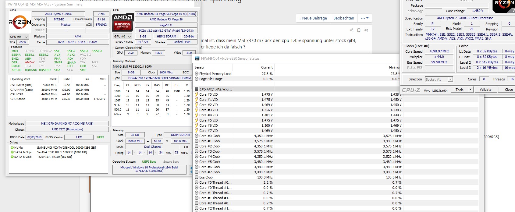

Setz das Offset am besten Stückweise runter. Meiner lief von Haus aus auch direkt mit 1,5V, was extrem viel ist.
Hab beim offset j- 0.2 eingestellt, jetzt läuft er auf 1.24v
Viel Spannung wechselt er nicht bei idle, single load oder multi load bleibt er statisch...
ich denke es liegt am x370 board, was noch kein gutes bios für die 3000 serie hat, ist ja noch beta^^
Egal mit welchen tool es war vorher immer bei 1.45v in idle, hab als erstes cpu-z nur benutzt, aber da konnte ich nicht glauben das die Spannung so hoch ist, deshalb hab ich noch hwinfo geladen

Deine Screenshots vor Offset sehen eigentlich völlig i.O. aus. Laut AMD sind bis zu 1.5V im Teillastbereich normal.
Offset führt übrigens zu Leistungsverlust, selbst wenn der Takt scheinbar gehalten wird. Quelle: selbst getestet mit CB Multicore.

Auf was hast Du deine LLC jetzt gestellt, dass alles läuft?happylol schrieb:Problem gelöst load line calibration war noch auf 4, jetzt ist es aus und alles läuft wie es soll, seltsam
