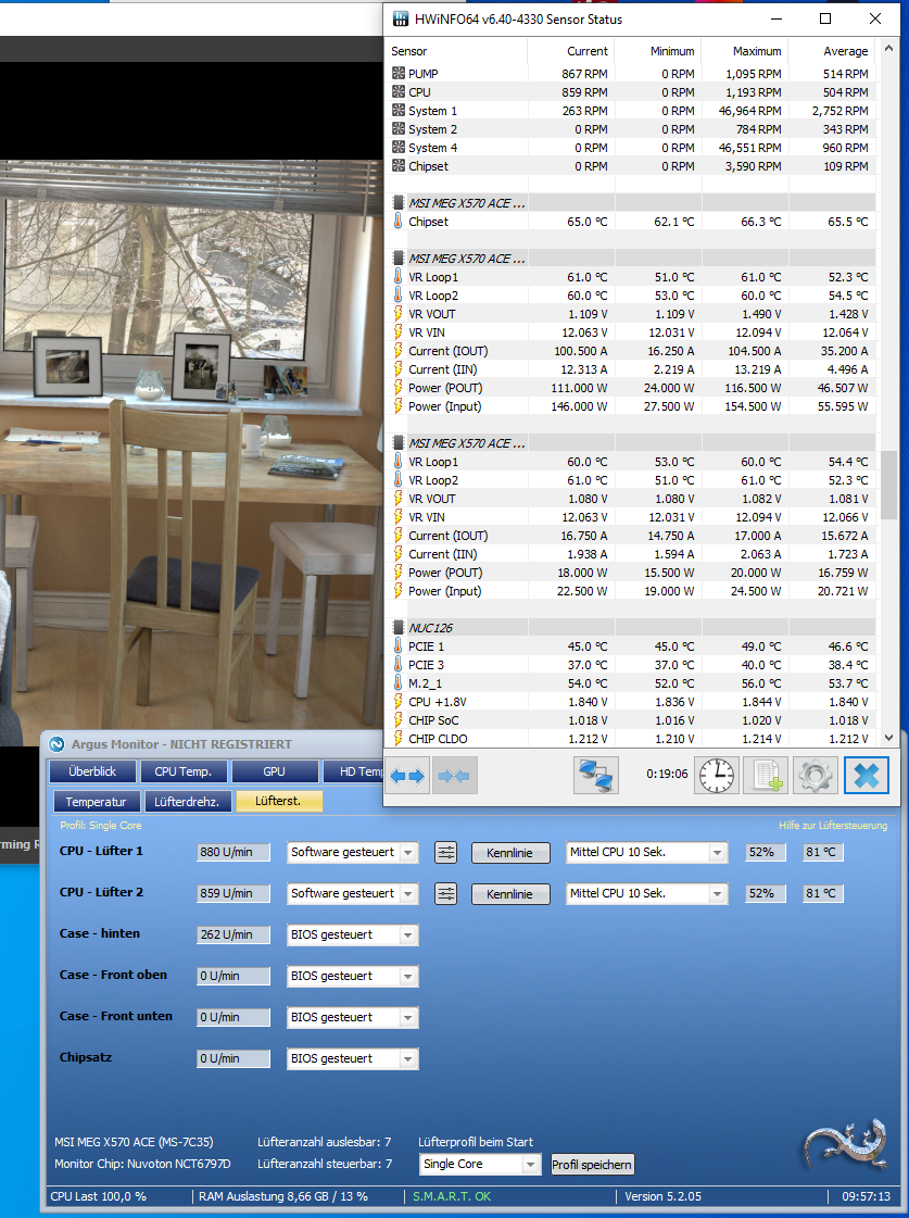

Sobald ich der Rechner aber in den Energiesparmodus geht und von dort wieder aufwacht, drehen die Lüfter direkt nach dem Start kurz auf und bevor der Windows-Anmeldebildschirm erscheint, laufen 2 davon mit 0 RPM, der andere (System1, Case hinten) spinnt ein wenig. Siehe dazu die Max-Werte in HWinfo.
Und es ist egal, wie ich danach den Rechner belaste, sie bleiben bei 0 RPM.
Wenn ich die Lüfter per Argus Monitor steuere, dann funktioniert alles.
