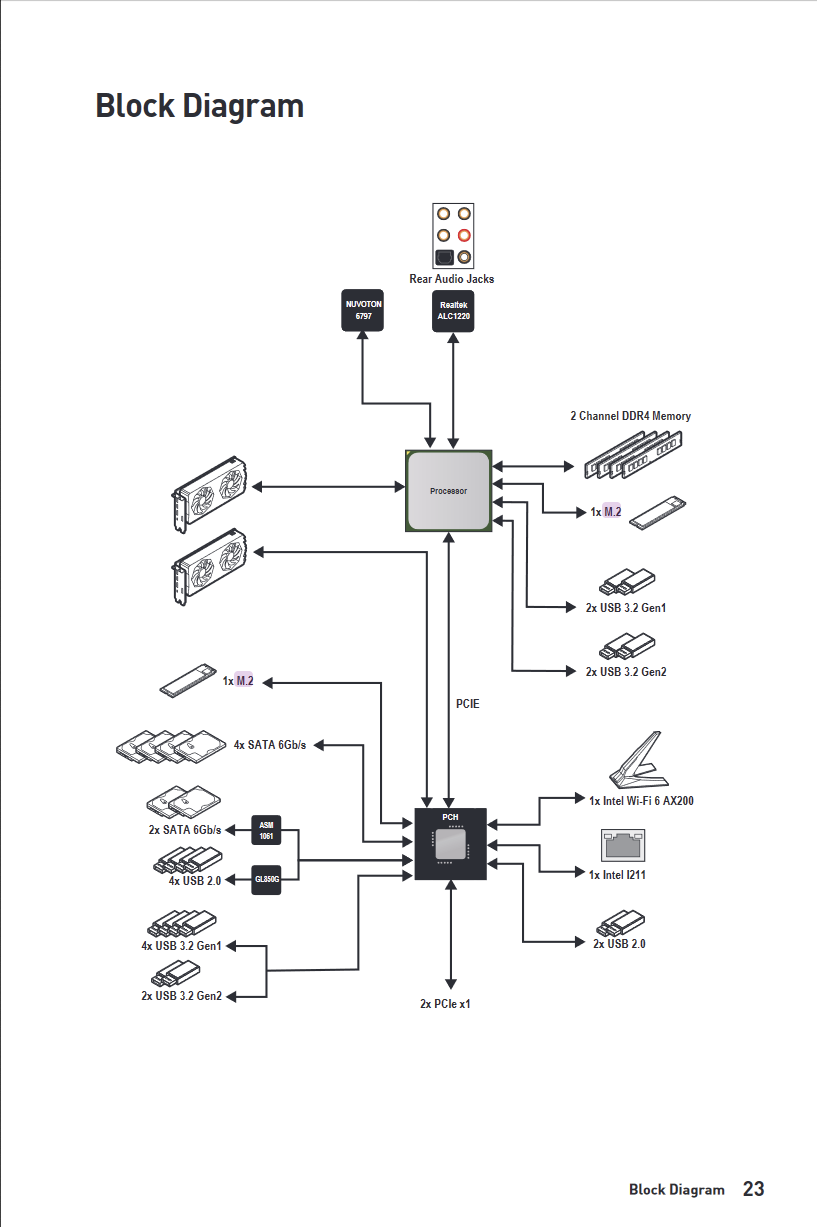

Beide M.2 Slots sind PCIe 4.0 x4. Der M2_1 ist an die CPU und der M2_2 an am Chipsatz angebunden:

Theoretisch solltest du die schnellere Zugriffszeit über den oberen Slot bekommen weil der direkt an der CPU hängt und nicht erst über den Chipsatz muss.
In der Praxis wirst du das nicht merken und es könnte besser sein, den unteren zu nehmen, damit sie SSD nicht von der GPU erwärmt wird.
