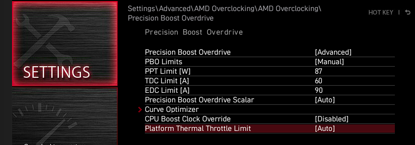

@micha30111
Hast du hier auch nachgeschaut?
Da kannst du dieses Drop Down Menü öffnen, nur auf "Precision Boost Overdrive" klicken:
Reaktionen: Baal Netbeck und micha30111
Müritzer schrieb:
@micha30111

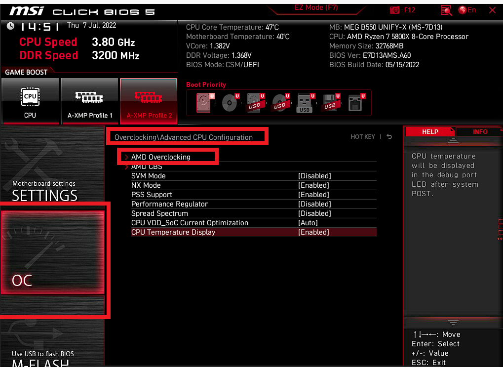

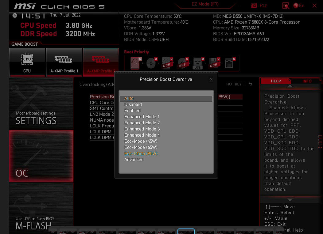

Hier wird es etwas lustig:
Einstellungen die du unter Settings / Advanced / AMD Overclocking vornimmst werden NICHT im OC Bereich übernommen!
Da viele Einstellungen in beiden Bereichen vorkommen sollte man IMMER die im OC Bereich zuerst setzen und dann im Settings Bereich kontrollieren.
Bei PBO im OC Bereich wird NUR angezeigt das der ECO Modus ( 45W, 65W, 95W ) aktiv ist ABER um genauere Einstellungen vorzunehmen musst du im Settings Bereich die Einstellung suchen.

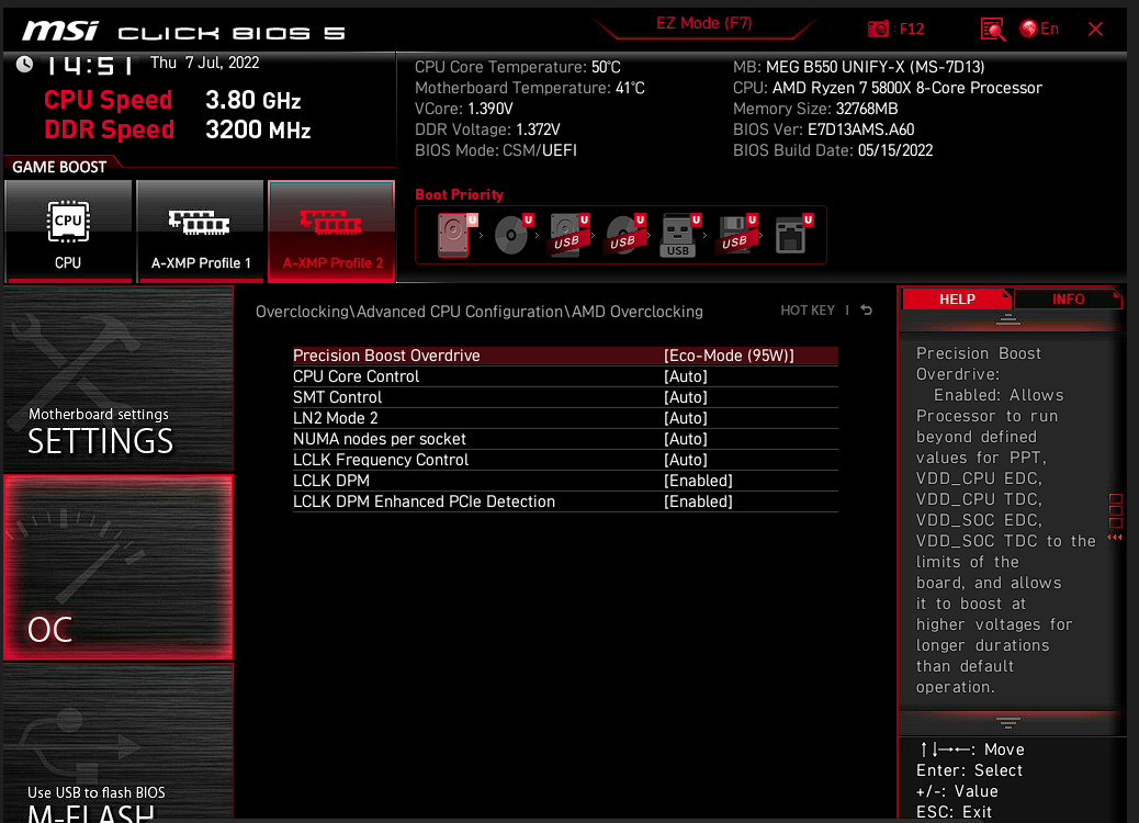

Ein Bild aus einem RAM Vergleichstest den ich gerade mache, ist der 95W ECO Mode:

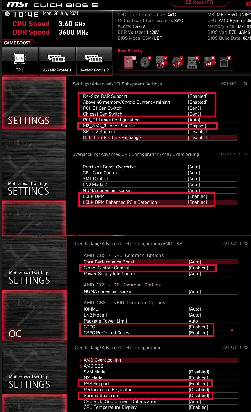

Hier noch ein paar Einstellungen die für eine bessere Systemstabilität sorgen.
Die habe ich schon sehr oft bei anderen Boards angewendet und auch mein zweit System ( 3600 / B450 / RX 480 ) läuft damit.
Reaktionen: micha30111
