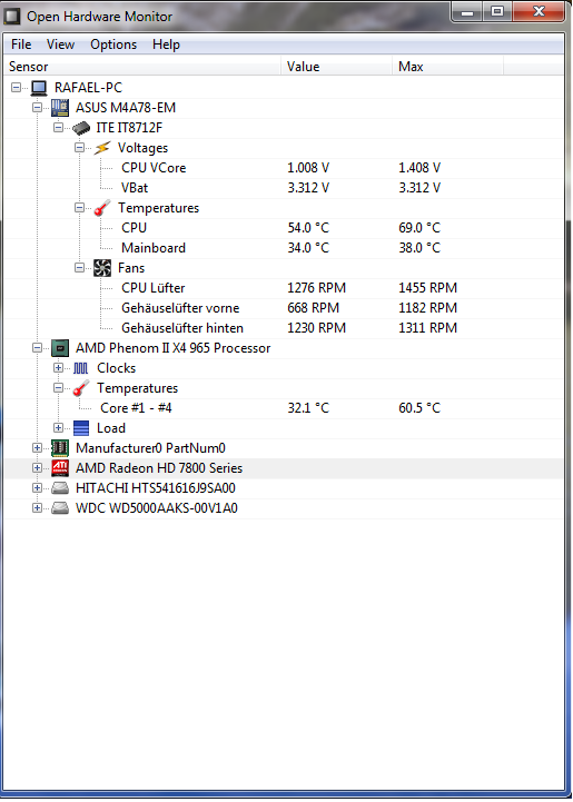

Ich habe mal ein Screenshot der Temperaturen gemacht, siehe Anhang. Alle anderen Temperaturen (Motherboard, Graka etc.) sind in Ordnung.
Wie ihr seht habe ich da zwei verschiedene Temperaturen. Einmal CPU (aktuell 54°, max 69°) und dann Core (aktuell 32°, max 60°).
Ich habe mich jetzt immer nach der CPU Temperatur gerichtet. Muss ich die Core Temperatur nehmen?

Hinterer Gehäuselüfter: Konstant 1221 RPM
Vorderer Gehäuselüfter: 600 - 1000 RPM (Speedfan)
CPU-Lüfter: 1000 - 1400 RPM (Speedfan)
