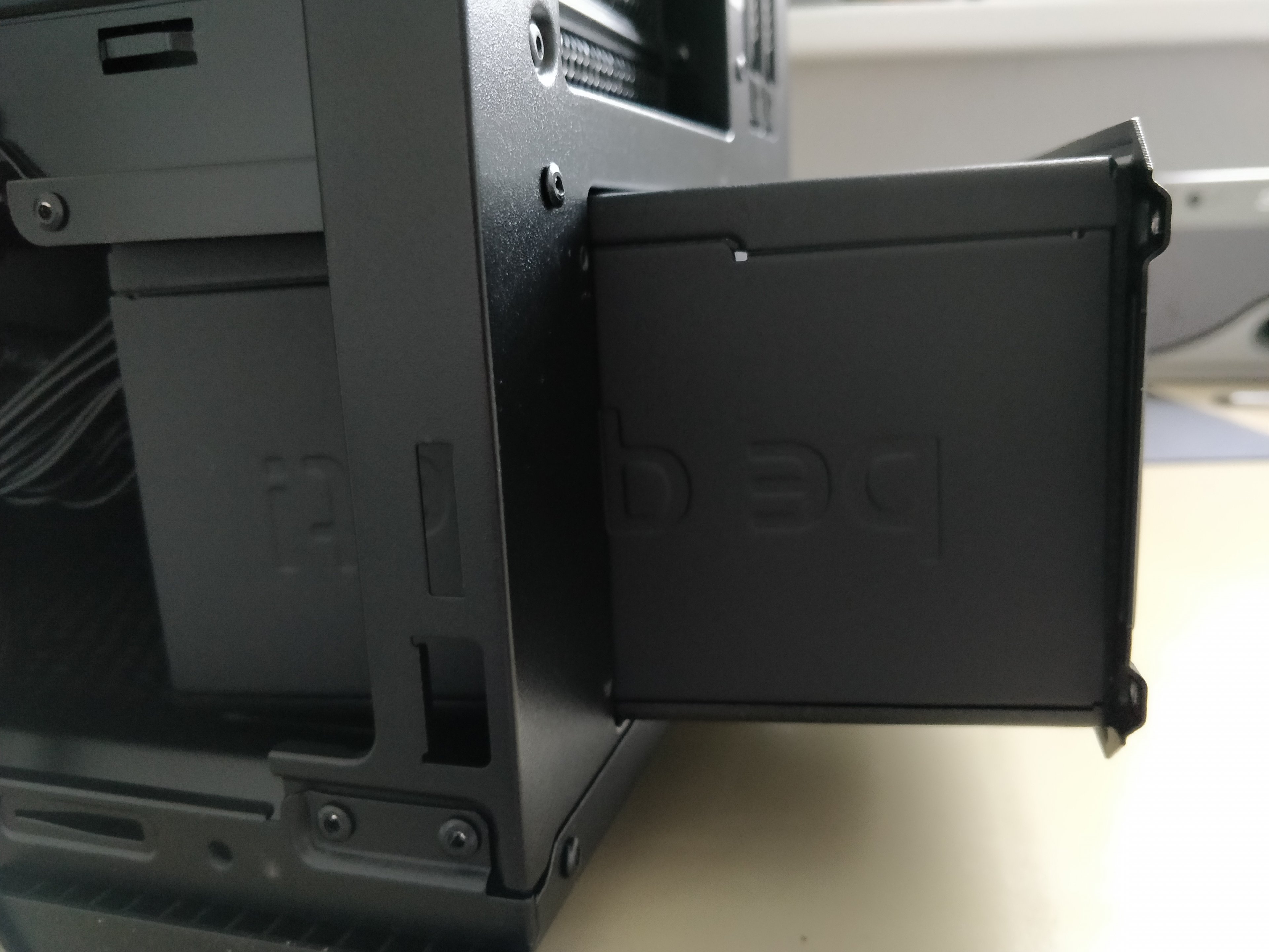

Kann es sein, dass das Netzteil falsch herum eingebaut wurde?
Nach unten hin, kann der Lüfter doch nichts auspusten...
Beim Rest bin ich aktuell noch dabei.
Nachtrag:

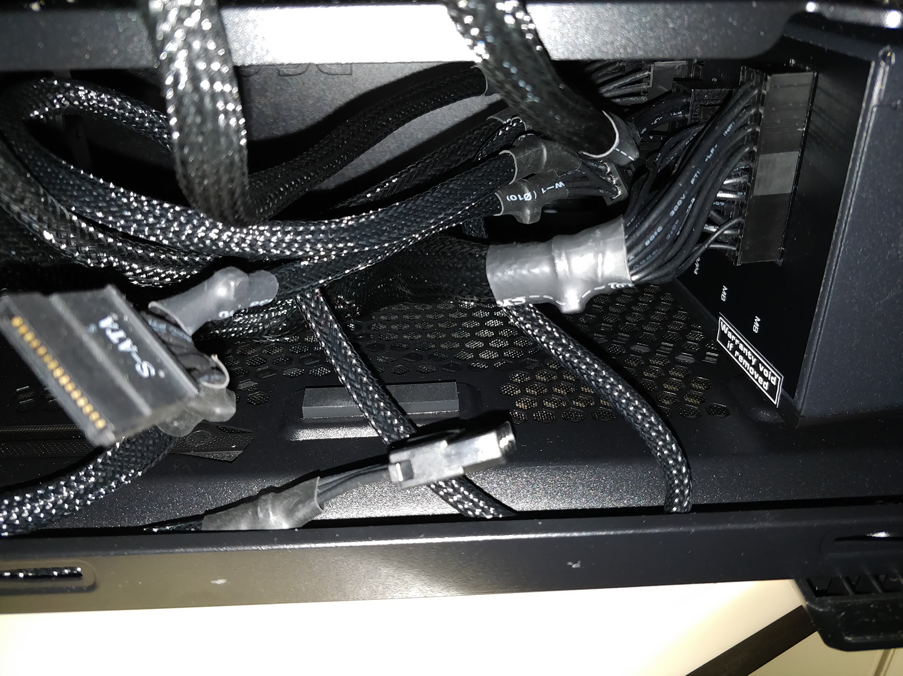

Kann ich die Kabel vom Netzteil abziehen? Die sind da nämlich bombenfest drin.
Kriege das NT sonst nicht raus.
Das ist schon richtig, der Lüfter saugt von unten Luft an, und bläst warme Luft nach hinten aus.

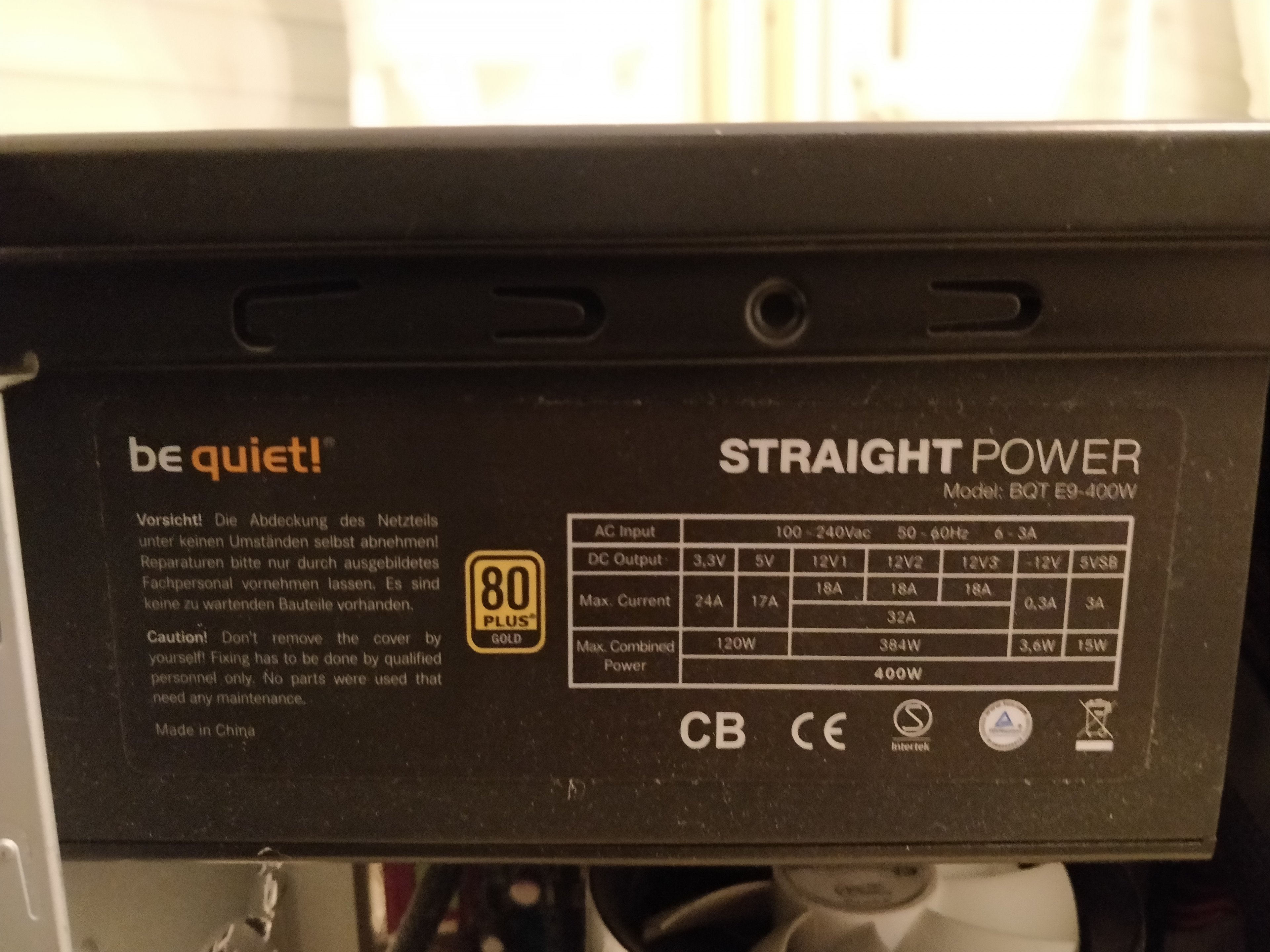

Dieses Netzteil ist in alten PC.
Kann es ja einfach drinlassen und die Kabel im anderen PC anstecken.
Reicht es von der Leistung aus?
Am liebsten wäre es mir alles andere vom vermutlich defekten NT im Mainboard stecken zu lassen.
Welchen Stecker muss ich nun vom alten NT wo in den neuen PC stecken, um zu gucken, ob dieser überhaupt startet?

das E9 400W reicht für nen test aus.
Reaktionen: Pardilla
@Pardilla:
24pin und 8pin am MB, beide stecker an der graka wenn du ein bild kriegen willst* und die systemplatte wenn du in windows booten willst.
* könnte auch sein dass sich gar nichts tut wenn die graka nicht angeschlossen ist, weiß ich gerade nicht. ich würde sie einfach anschließen.

ich würde mal vermuten dass du die kabel mit zurückschicken musst. ansonsten gibts hier bei CB auch ein supportforum von be quiet!.
Es kommt von Bequiet ein Tauschnetzteil. Erst wenn das eingetroffen ist, wird das Defekte zurückgeschickt. Dann können die Kabel sozusagen drin bleiben bzw erstmal getestet werden. Aber wenn es das NT nicht ist, wird berechnet. Also lieber vorher noch einen Test mit dem anderen NT..
